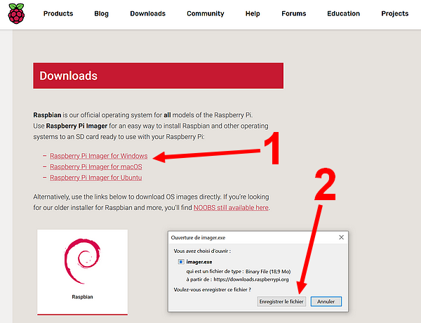

Téléchargez Raspberry Pi Imager (19Mo) sur la page de téléchargements. Cliquez sur la version qui vous intéresse (j’ai choisi la version Windows 1). La fenêtre de téléchargement s’ouvre. Cliquez sur Enregistrer le fichier 2.

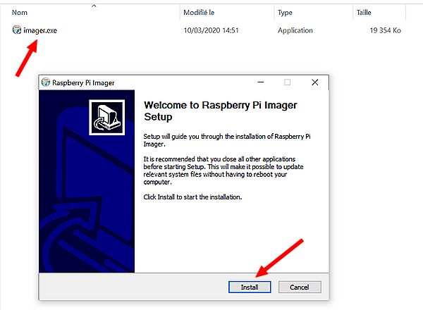

Lorsque le téléchargement est terminé, exécutez le programme imager.exe. Dans la fenêtre d’installation qui apparait cliquez sur Install.

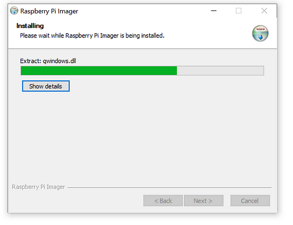

L’installation démarre.

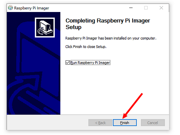

A la fin de l’installation vous pouvez lancer directement Raspberry Pi Imager en cliquant sur Finish.
Le fichier exécutable est installé dans
C:\Program Files (x86)\Raspberry Pi Imager\rpi-imager.exe
Vous pouvez créer un raccourci sur le bureau pour faciliter son utilisation future. Vous l’exécuterez alors en cliquant sur cette icône.

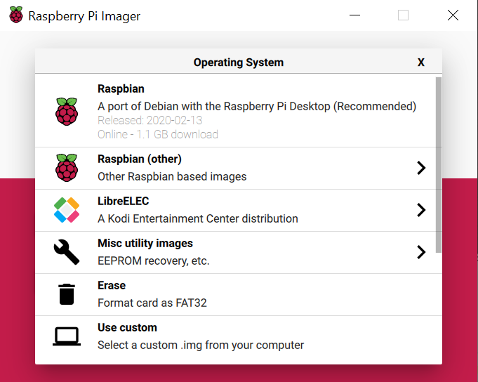

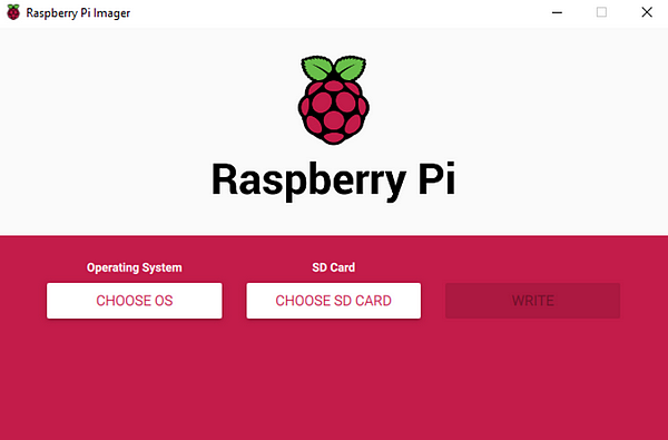

Pour choisir l’image à transférer sur la carte cliquez sur Choose OS.

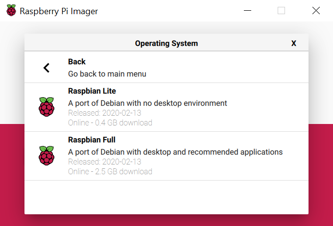

La liste des systèmes disponibles s’ouvre (ici présentée en une seule fois pour l’article. Sur votre version il faudra faire défiler la liste). L’image par défaut Raspbian est en tête de liste. Si vous cliquez sur Raspbian (other) vous obtenez
Ici vous pourrez choisir la version complète (Full) ou mode texte, sans interface graphique (Lite)

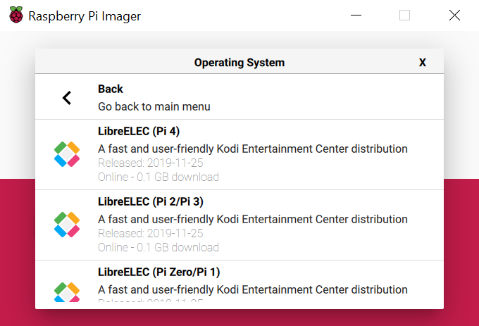

Dans la rubrique LibreELEC vous choisirez un mediacenter adapté à votre carte Raspberry Pi : Zero, 1, 2, 3 ou 4

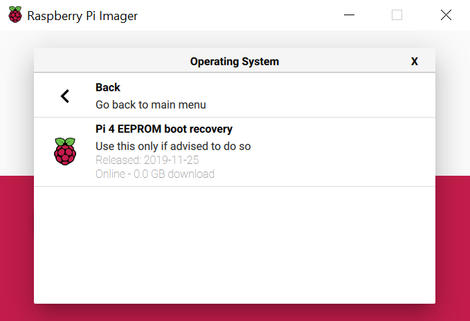

La rubrique Misc Utility Image ne comporte pour le moment que l’utilitaire de réparation de la mémoire EEPROM.

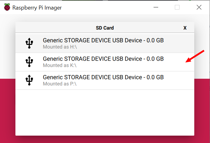

Cliquez ensuite sur Choose SD card
Si vous avez plusieurs emplacements vérifiez bien lequel contient la carte à utiliser. Dans mon cas c’est le disque K:
Comme avec Etcher, ce programme n’autorise que l’utilisation de supports amovibles.

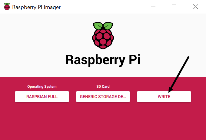

Maintenant qu’on a choisi l’OS à transférer et la carte sur laquelle on va le déposer, il reste à cliquer sur WRITE pour lancer l’écriture.

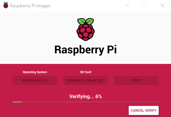

A la fin de l’écriture de l’OS sur la carte, le programme lance une phase de vérification pour s’assurer que les données présentes sur la carte sont identiques au fichier téléchargé. Cette phase allonge la procédure mais garantit que la carte SD contient un système conforme à l’original. Vous pouvez sauter cette étape (à vos risques et périls) en cliquant sur CANCEL VERIFY.

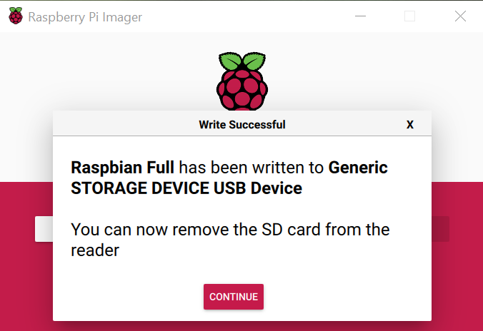

Le téléchargement de l’OS est terminé, cet écran vous invite à retirer la carte SD. Vous pouvez à présent la glisser dans le support de votre Raspberry Pi et commencer à vous amuser 🙂
