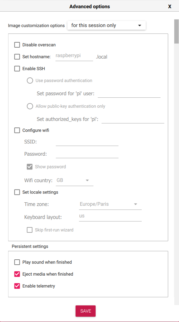

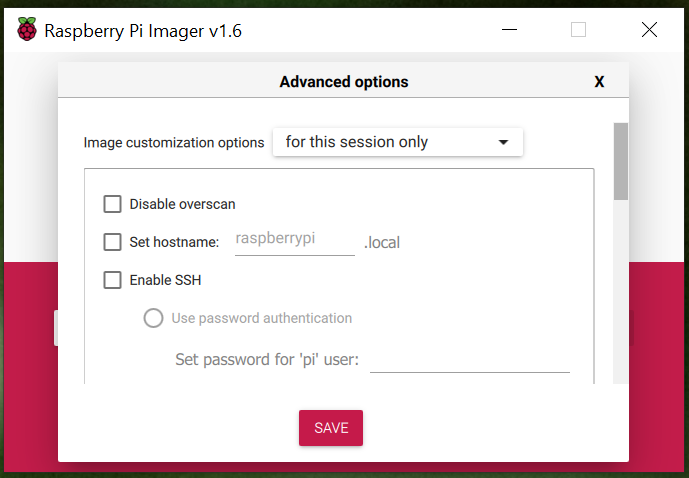

Pour ceux qui se sentent prêts à jouer avec les options avancées, vous y accéderez en appuyant sur la séquence de touches magiques :
‘Ctrl-Shift-X’
Vous verrez alors apparaître un menu (en Anglais) qui vous permettra de régler un certain nombre de paramètres.
Le menu est plus grand que la fenêtre, vous le ferez défiler grâce à ascenseur situé à droite. Voici l’intégralité du menu :

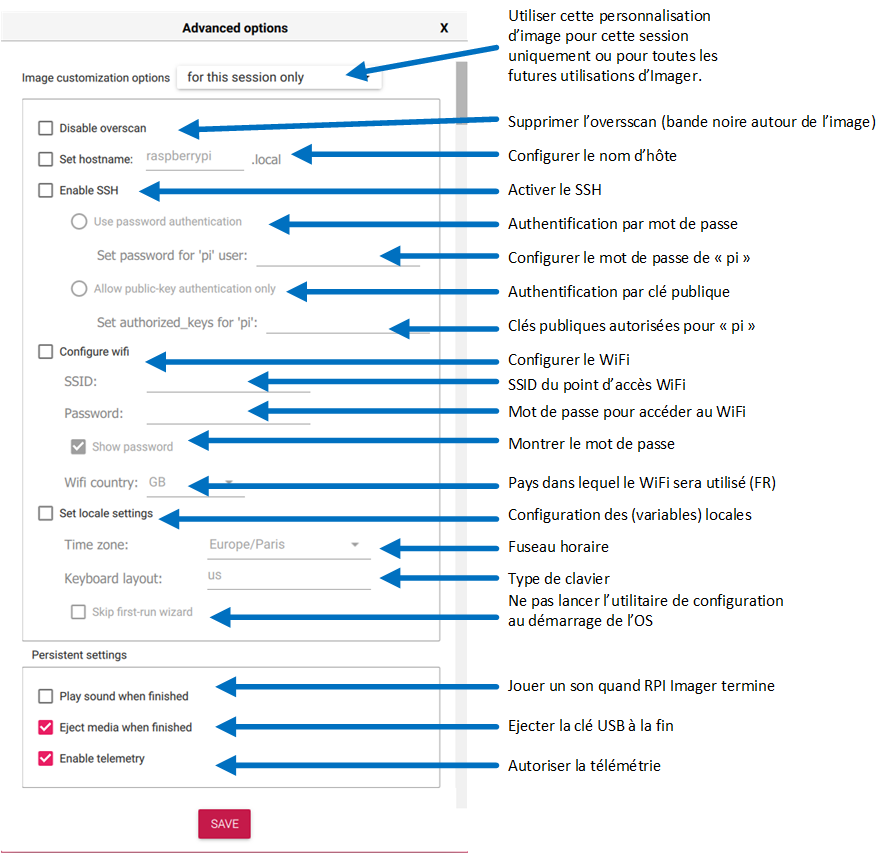

Voici plus en détail l’utilisation de ces options :
L’utilisation du menu des options avancées oblige évidemment à faire quelques clics supplémentaires, mais ça reste assez simple, et ça vaut la peine d’y jeter un coup d’œil si vous estimez que vous devez souvent faire des changements de configuration après avoir flashé une nouvelle carte SD. Ce menu vous permet de définir certaines options courantes (par exemple, si vous définissez correctement le nom d’hôte, il n’est pas nécessaire d’avoir une adresse IP statique), et vous pouvez soit les enregistrer pour des images futures, soit les utiliser pour cette session uniquement.

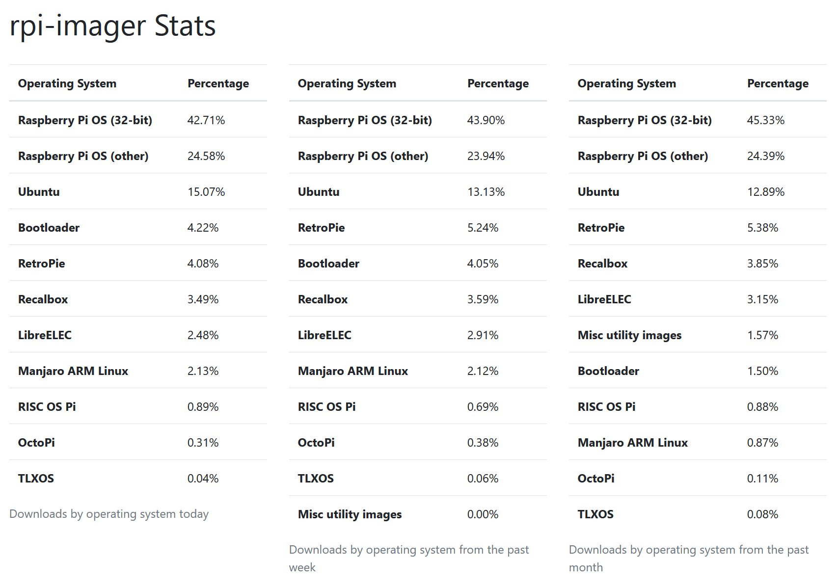

Si vous souhaitez désactiver la télémétrie, c’est votre droit mais elle ne fait qu’envoyer un ping au site Web Raspberry Pi qui permet de créer les pages de statistiques comme celle qui est ci-dessous. Pour comprendre ce qui est réellement envoyé vous pouvez consulter cette page GitHub.

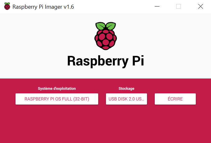

Raspberry Pi Imager est disponible pour Windows, macOS, Ubuntu pour x86, et Raspberry Pi OS. Des options de téléchargement sont disponibles sur la page Téléchargements.
Sur un Raspberry Pi vous pouvez utiliser sudo apt install rpi-imager dans une fenêtre de Terminal pour l’installer.
Une fois installé, il suffit de suivre les instructions à l’écran et c’est parti. Voici une vidéo (en Anglais) qui montre à quel point il est facile de préparer votre carte SD.
