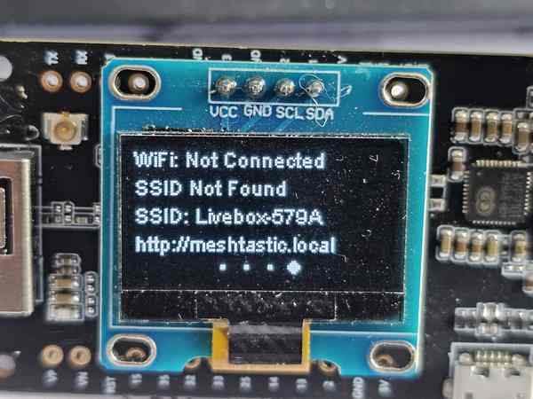

Rigolez pas ! j’ai configuré le WiFi sur la T-Beam et je me suis planté dans le SSID de ma box (ça ne vous arrive jamais à vous ?). Ma box, elle est en 57A9 et pas en 579A. Du coup me volà coincé sur le WiFi qui ne fonctionne pas et pas moyen de reconnecter le Bluetooth.

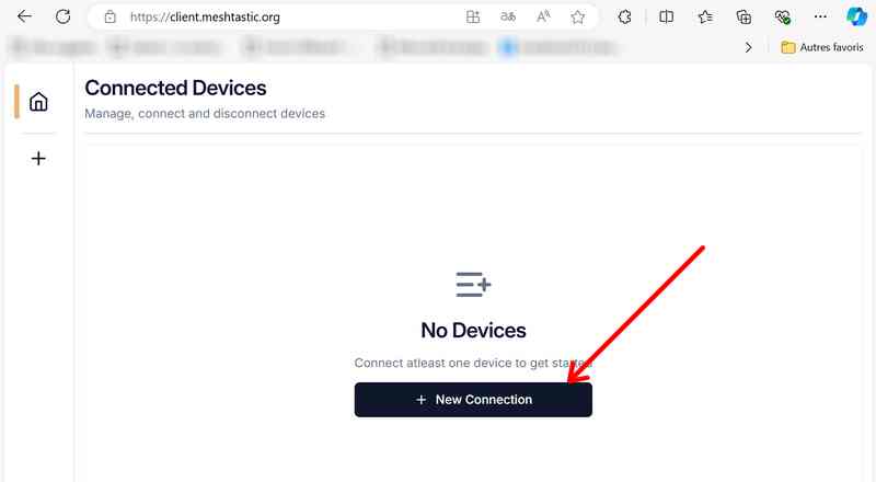

Grâce à cette aide précieuse, j’ai lancé le client dans une fenêtre Chrome.
Le bouton + New Connection permet d’ajouter un module. Cliquez dessus.

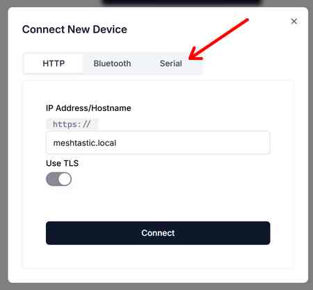

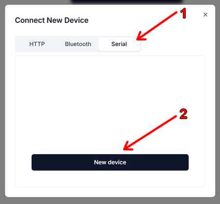

Comme on est connecté en USB on va passer par un port série sur USB. Sélectionnez l’onglet Serial
Puis cliquez sur New device pour ajouter votre module.

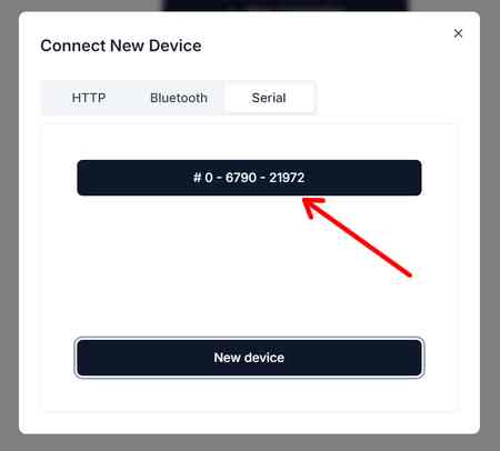

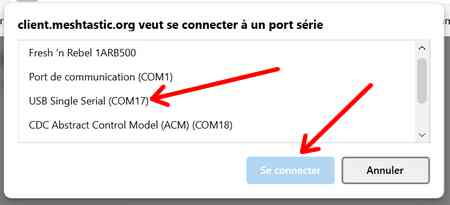

Dans la fenêtre qui souvre choisissez la connexion série de votre module.
Vous le voyez apparaître dans la fenêtre.

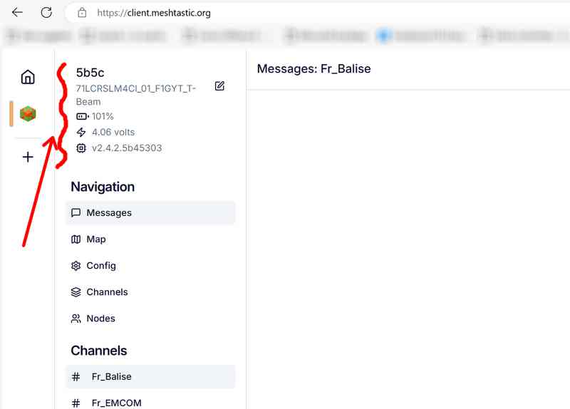

A gauche de la fenêtre vérifiez et confirmez que vous êtes connecté(e) au bon module. Vous retrouvez son nom long et son nom court. Ici 5b5c, c’est le bon module.

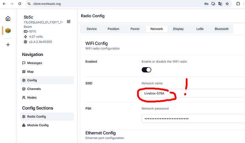

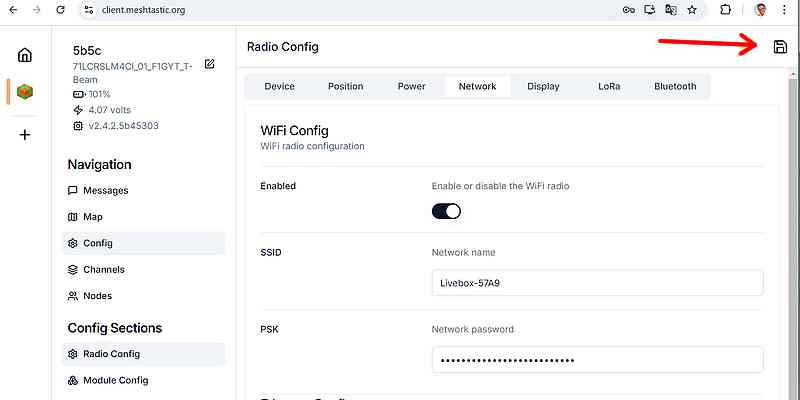

Cliquez sur Config dans le menu de gauche, puis sélectionnez l’onglet Network. Voilà le coupable ! J’ai modifié le SSID de ma box en 57A9.
Ensuite on clique sur l’icône d’enregistrement (pour les plus jeunes c’est le symbole d’une disquette 3,5 pouces…sur laquelle on pouvait enregistrer 1,4 Mo voire pour certaines 2,8 Mo – je ne me suis pas trompé dans les unités !)

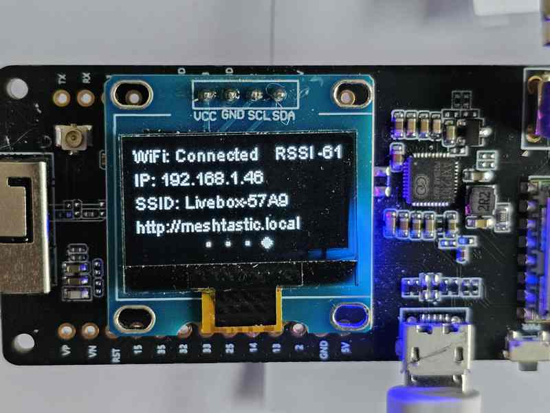

Après redémarrage, mon module s’est bien reconnecté à la box, avec l’adresse 192.168.1.46.

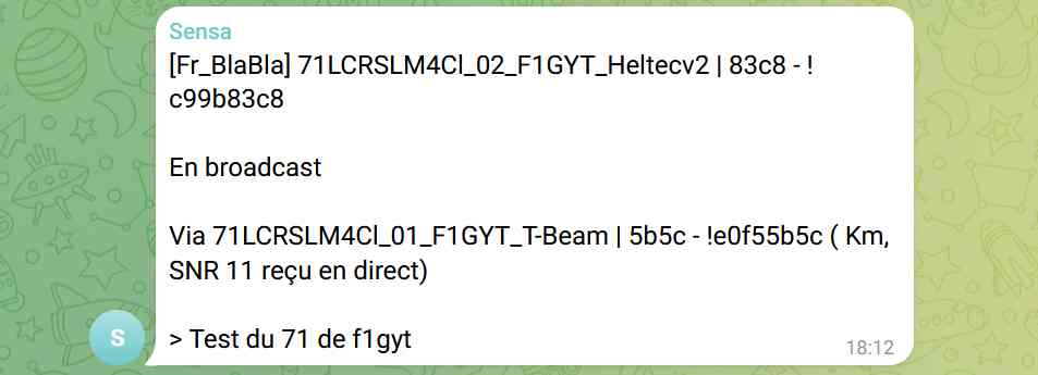

La preuve ? Mon message apparait bien sur le canal Fr_BlaBla réservé à ce genre de tests et…

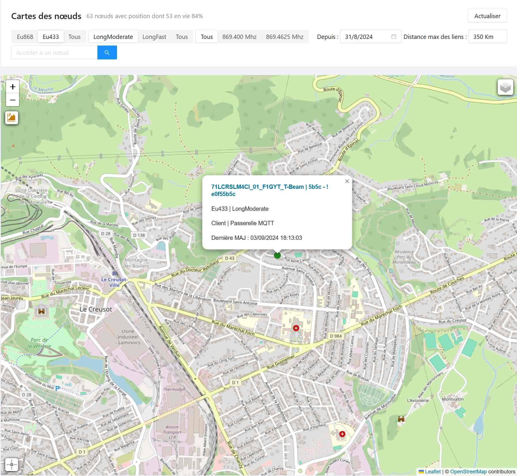

Comme mon module T-Beam est équipé d’un GPS, il a transmis ma position (approximative) et j’apparais sur la carte des noeuds en Eu433. Elle est pas bele, la vie ?
