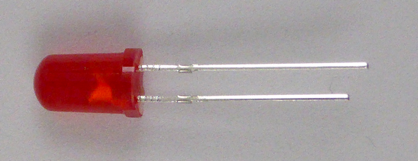

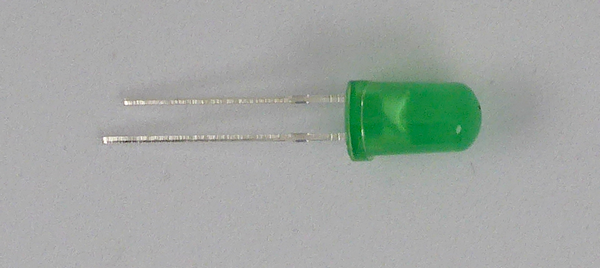

Le LED est une diode « comme les autres » qui ne laisse passer le courant que dans un seul sens. Elle est constituée de deux semiconducteurs, un de type N et un de type P. Dans une diode « normale » la recombinaison des paires électrons-trous provoque une émission faible de photons infrarouges. La diode LED est spécialement conçue pour que la recombinaison électron-trou provoque l’émission de photons nombreux et situés dans le « visible ».
LED - Photo François MOCQ
Photo F. MOCQ

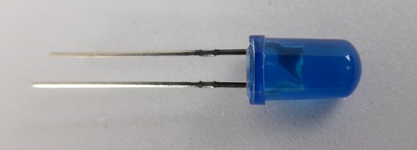

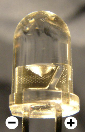

La LED est incluse dans un boîtier transparent. La partie inférieure de la LED (appelée substrat = support)  est fixée au fond d’une coupelle servant de réflecteur. On voit cette coupelle ci-dessus. Elle fait partie de la plaque large de connexion. C’est la cathode de la diode (reliée au pôle – de l’alimentation). On peut voir un fil qui descend dans la coupelle. ce fil est relié à l’autre patte de la diode LED : l’anode (reliée au pôle + de l’alimentation).
Photo F.MOCQ

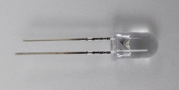

Quand on regarde la LED depuis le dessus, on voit la coupelle (cercle sombre et plusieurs cercles concentriques au centre), le petit carré au milieu de la coupelle est le cristal de la LED. Les deux électrodes apparaissent de chaque côté sous forme d’un rectangle et on voit le fil qui relie la patte droite de la LED à l’anode. Remarquez le côté gauche de la LED qui comporte un méplat. C’est un des moyens pour repérer la cathode (pôle – de la LED).
Photo F.MOCQ

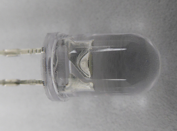

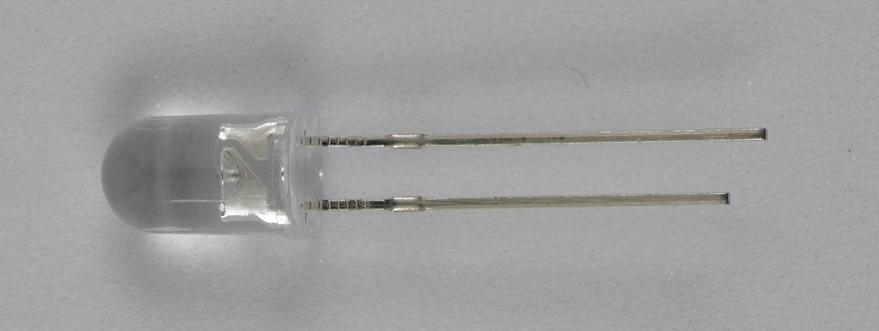

Sur cette image on voit le petit cube au centre de la coupelle et le fil de connexion à l’anode (côté + de la LED). Cette fois la cathode (le méplat) est sur la droite.
Photo F.MOCQ
La coupelle est très réfléchissante, ce qui garantit qu’un maximum de lumière sera renvoyé dans la bonne direction. Le boîtier de la LED est fait d’une résine transparente ou translucide colorée. Dans le cas ci-dessus il s’agit d’une LED rouge super brillante sans lentille (le dessus du boîtier est plat) dont le boîtier est totalement transparent.

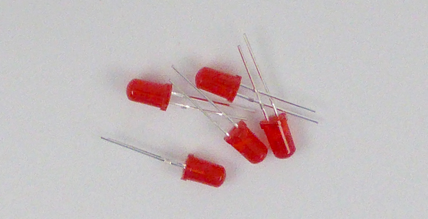

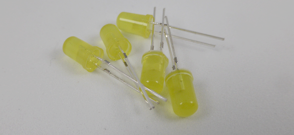

LED Monochrome
https://commons.wikimedia.org/wiki/File:Ledmrp.jpg
Photo Wikipedia
LED bleue - Photo F.MOCQ
LED Blanche - Photo F.MOCQ
LED Jaune - Photo F.MOCQ
Photos F.MOCQ

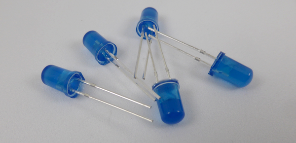

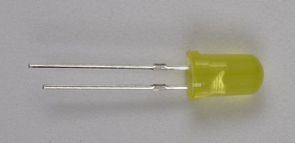

Les LED représentées ci-dessus sont toutes monochromes. Elles émettent une seule couleur pour laquelle elles ont été fabriquées. Certaines LED sont transparentes, d’autres sont fabriquées à partir d’une résine colorée en fonction de la couleur émise par la LED. Vous en apprendrez plus sur les LED en lisant, par exemple, cet article sur le site de Sonelec.

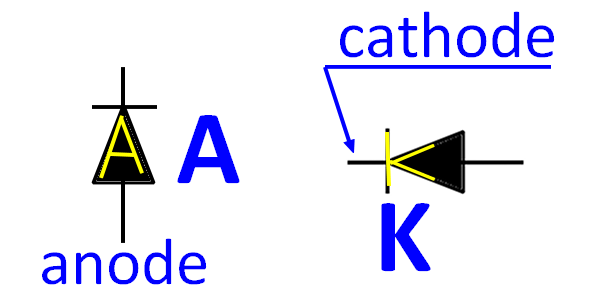

[stextbox id=’warning’ caption=’Moyen mnémotechnique’]
Comment repérer l’anode (côté +) et la cathode (côté –) d’une LED ?
Regardez la représentation de la diode… D’un côté vous avez une lettre A, de l’autre un K : le A représente l’Anode et le K… la Kathode.
Encore mieux ! La patte la plus Kourte, celle qui est Koupée, correspond aussi à la Kathode : K = Courte, coupée, cathode !

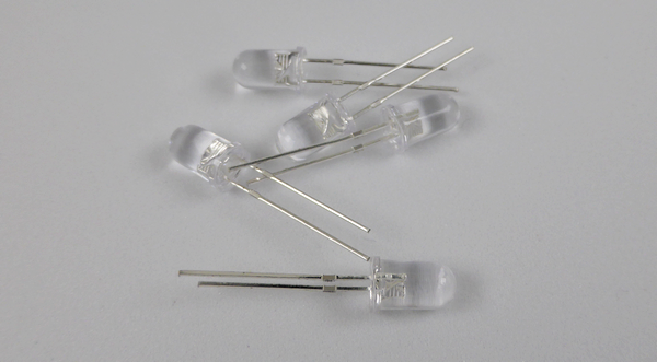

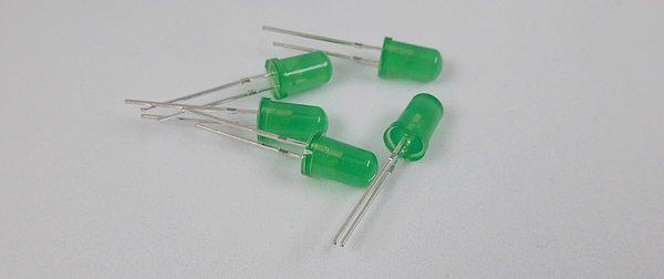

Photos de LED
Photo de LED - Francois MOCQ - CC-BY-NC-SA - merci de mettre un lien vers framboise314.fr si vous utilisez cette photo / LED photo - Francois MOCQ - CC-BY-NC-SA - please put a link to framboise314. fr if you use this photo / Photo de LED - Francois MOCQ - CC-BY-NC-SA - merci de mettre un lien vers framboise314.fr si vous utilisez cette photo / LED photo - Francois MOCQ - CC-BY-NC-SA - please put a link to framboise314. fr if you use this photo / Photo de LED - Francois MOCQ - CC-BY-NC-SA - merci de mettre un lien vers framboise314.fr si vous utilisez cette photo / LED photo - Francois MOCQ - CC-BY-NC-SA - please put a link to framboise314. fr if you use this photo /

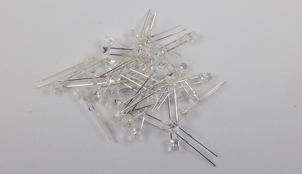

Cliquez sur les photos pour agrandir l’image
Ci-dessus des images de LED réalisées pour la préparation des articles et du livre sur Scratch. Elles sont en CC-BY-NC-SA et vous pouvez les utiliser comme vous voulez. Merci de mettre un lien vers cette page 😉

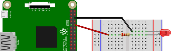

[stextbox id=’info’ caption=’Connectez en premier !’]Il est préférable de connecter d’abord les différents fils, sans mettre le Raspberry Pi sous tension. Quand tous les fils sont connectés, les connexions vérifiées (plutôt deux fois qu’une), vous pouvez relier le Raspberry Pi à son alimentation.[/stextbox]
Prenons un exemple : vous souhaitez allumer une LED en passant un GPIO à 1. Il sortira du 3,3v. Avant de connecter la LED au GPIO, on va tester l’ensemble du montage avec une alimentation 3,3v du Raspberry Pi. Si ça fonctionne, si tout est correct, la LED va s’allumer. Il n’y aura plus qu’à déplacer le fil de la broche 3,3v du Raspberry Pi vers la sortie GPIO que vous lui avez attribuée.
A défaut, si la LED ne s’allume pas, en général, le réflexe est de se dire que le programme c’est de la m… ne fonctionne pas  et de se lancer dans des recherches plus ou moins à tâtons pour essayer de trouver où ce @$*!! d’auteur a pu faire une erreur 😉 Rarement la personne qui a câblé le montage remet en cause SON câblage (je suis le meilleur, je ne peux pas me tromper!). Et pourtant… Dans 80% des cas, la panne se situe entre la chaise et le clavier.

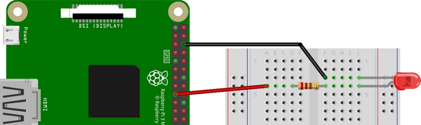

On va donc procéder méthodiquement. Connectez votre LED comme ceci : La cathode reliée par un fil noir à une broche de masse du connecteur GPIO. L’anode connectée via la résistance que vous utiliserez « en vrai » à la borne 3,3v du Raspberry Pi. Mettez le Raspberry Pi sous tension. La LED s’allume ? Tout va bien. Vous pouvez passer à l’étape suivante.
Si elle ne s’allume pas, inutile de continuer. Votre programme n’allumera JAMAIS la LED. Cherchez la panne, l’erreur, le composant défectueux. Dites vous que c’est une chance si ça ne fonctionne pas ! si ça fonctionne, on n’apprend rien. On apprend en cherchant, en testant.
Connectez la LED au GPIO que vous avez prévu dans le programme. Maintenant si le programme fait passer la sortie GPIO à 1 (3,3v) la LED va s’allumer. Utilisez par exemple le programme Scratch du livre pour allumer la LED.

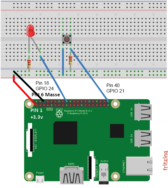

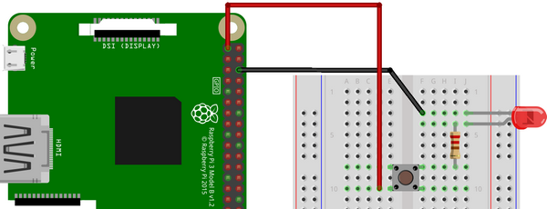

Allumer une LED avec un bouton poussoir
Pour commencer on va allumer une LED avec un bouton poussoir. Le Raspberry Pi sert uniquement à alimenter la LED. Pas besoin de programme Python, C ou Scratch pour l’instant.
Reliez le + 3,3v à une broche de l’interrupteur par un fil rouge. L’autre broche de l’interrupteur est connectée à la résistance. La résistance rejoint ensuite l’anode de la LED. La cathode de la LED rejoint une broche de masse (fil noir) du connecteur GPIO. Mettez le Raspberry Pi sous tension. La LED est éteinte. Appuyez sur le bouton poussoir. La LED s’allume.
Si elle ne s’allume pas voyez ci-dessus…
Connexion d'un bouton poussoir et d'une LED au Raspberry Pi
Lorsque c’est testé, vous avez une LED qui s’allume et un bouton poussoir. Allez, on branche le poussoir sur un port GPIO et la LED sur un autre port. On va allumer la LED avec un programme Scratch (voir livre Scratch et Raspberry Pi page 232). Un appui sur le bouton poussoir va piloter la LED (allumage, extinction, clignotement etc.)

    J’ai testé le montage,  sur mon PI4 avec une led et un bouton poussoir, en langage C sous WiringPI et en micropython.
    D’abord avec une boucle qui surveille l’appui sur le bouton et qui allume une led, puis la même chose avec une fonction interruption : (wiringPiISR(BOUTON_PIN,INT_EDGE_FALLING,&interruptGPIO_porte) ).
    Ca marche bien, je décide d’installer mon montage à la cave en remplaçant le poussoir par un interrupteur magnétique NF (normalement fermé).
    Ca marche super et puis …  je regarde le fonctionnement sur la semaine avant de le brancher à un autre montage que j’ai également réalisé avec des buzzers actifs et un transistor NPN.
    Et là, argh, je m’aperçois que le bidule se déclenche « aléatoirement ». Plutôt vers 5H du matin à vrai dire.
    Après quelques tergiversations, j’arrive à la conclusion (assez empiriquement) que ca doit venir du basculement heures pleines/heures creuses. Bref Je remonte mon appareillage et je re-teste à la cuisine. Après avoir lu quelques articles  sur les modifs logicielles pour le bouncing etc …blablabla
    1led, 1resistance de 1KOhms, 3 fils Dupont et une mini table de montage, je rebranche mon interrupteur NF sur le GPIO du PI4, je teste ok ca marche. …
    Puis je lance, pour en avoir le codeur net, le mixeur de cuisine sur la même prise que le pi4… et là badaboum.
    Personne ne nous dit que les appareillages électriques vont déclencher mon interruption qui surveille mon GPIO14…. et qui  se déclenche quand il y a une baisse de tension 5Va 0V ??? , M’enfin quoi.
    Bref c’est quoi ce binz, ami électricien, …  François, on le mets où le condensateur pour isoler l’ alimentation 14W du PI4. Est ce que ce sera suffisant ?Nous aurions besoin des lumières d’un professionnel sur ce point.
