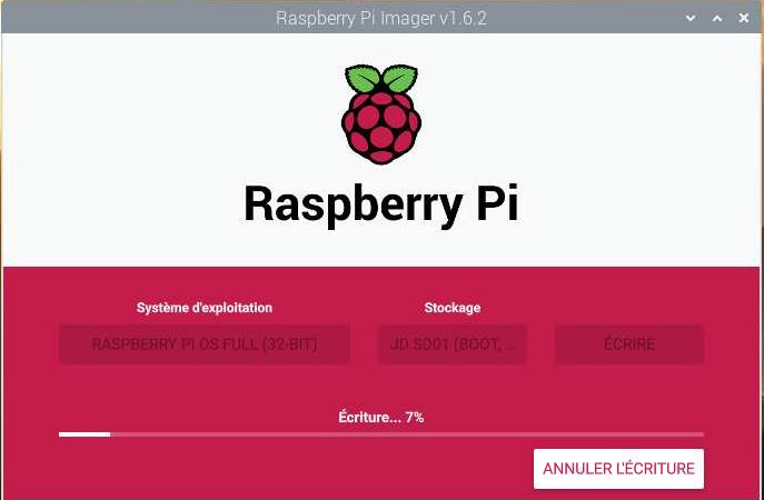

Installer Raspberry Pi OS
Pour cet article J’ai choisi d’utiliser la version Raspberry Pi OS Desktop FULL 32 bits, disponible au 4 septembre 2021.
Installez la distribution sur une carte micro SD, avec Raspberry Pi Imager. Démarrez et configurez Raspberry Pi OS. Faites une mise à jour complète de la distribution. (normalement la MAJ est faite par le Wizard de démarrage. Si c’est le cas vous pouvez sauter cette première étape. Après ça ne coûte rien de le refaire  😛 )

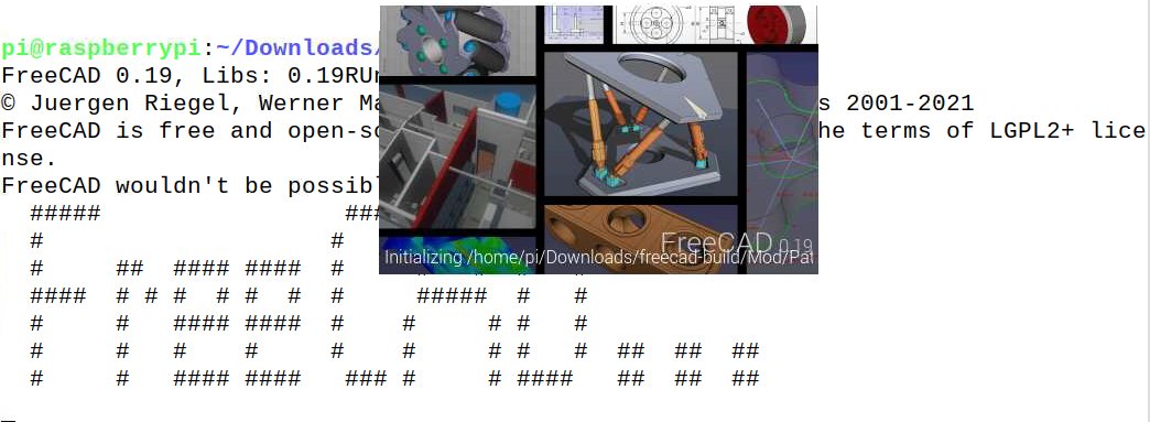

Vous pouvez lancer FreeCAD en tapant
/home/pi/Downloads/freecad-build/bin/FreeCAD
si vous avez installé FreeCAD en suivant exactement ce tutoriel. Sinon, retrouvez le chemin pour lancer le logiciel…
Le test a consisté à créer une pièce style tuyau, rond d’un côté carré de l’autre. Vous verrez cela dans la vidéo. La création n’a pas posé de problème, et les déplacements me paraissent fluides.
Deuxième test, reprendre un fichier créé avec la version 0.19 que j’utilise sur un PC. Là encore, le temps de chargement est un peu allongé mais ensuite ça fonctionne normalement. Il n’y a plus qu’à générer un fichier .STL et à installer Cura pour le trancher et le transformer en gcode pour l’imprimante 3D.

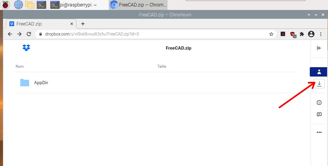

Récupérer l’archive
Sur le Raspberry Pi, récupérez l’archive sur ce lien avec un navigateur web : https://www.dropbox.com/s/nl9sk8vvudt3cfu/FreeCAD.zip?dl=0
Si vous voulez vérifier l’intégrité de l’archive, voici son hash SHA256 :
389d1b8816fc5be70d2cb7265de42fe85a603ff50f41ed886f3b69f02fcf209f
Enregistrez le fichier .zip sur votre Raspberry Pi. Normalement il va arriver dans le dossier Downloads.

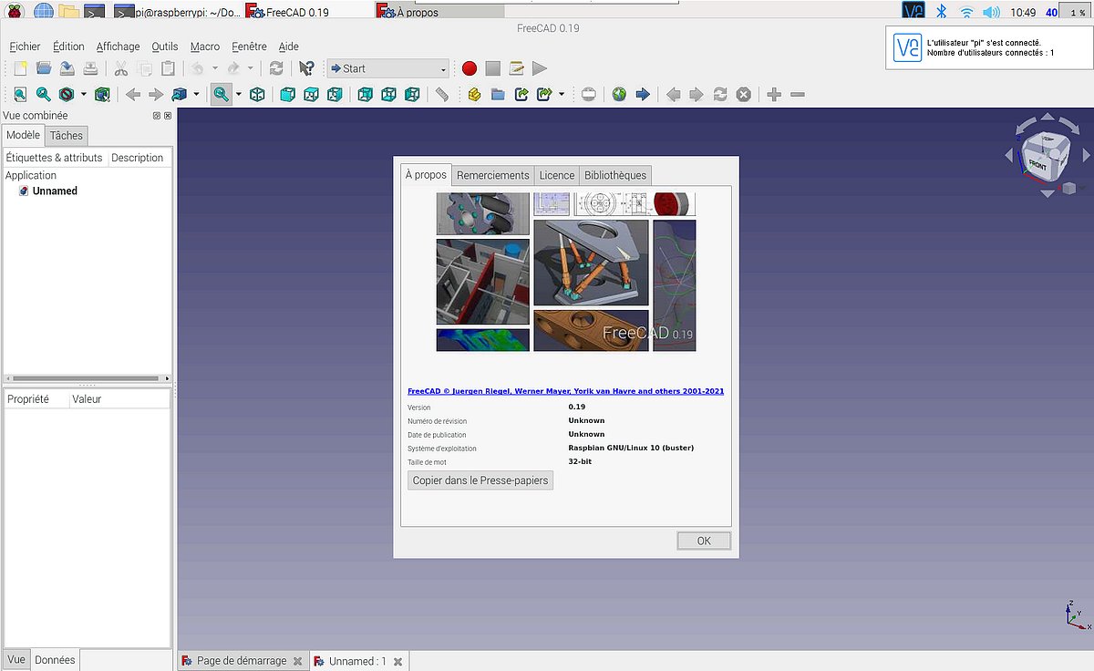

Décompresser l’archive
cd Downloads
unzip FreeCAD.zip -d /home/pi/
cd /home/fi/AppDir/bin
Tester
Vous pouvez maintenant lancer FreeCAD depuis la ligne de commande
./FreeCAD

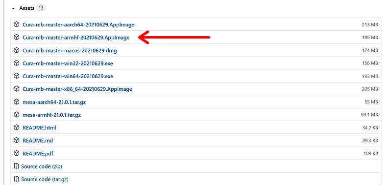

Récupérer l’image
Pour récupérer l’image ouvrez la page web (version en sept. 2021 : Cura 4.10.0)
https://github.com/smartavionics/Cura/releases
La version qui nous intéresse si vous avez installé Raspberry Pi OS 32bits Full est la cura-mb-master-armhf-20210620.AppImage.
Vous pouvez aussi la télécharger en ligne de commande :
Entrez dans un terminal : attention de bien adapter les commandes suivantes à la version de Cura en cours au moment de votre installation !)
wget https://github.com/smartavionics/Cura/releases/download/20210629/Cura-mb-master-armhf-20210629.AppImage

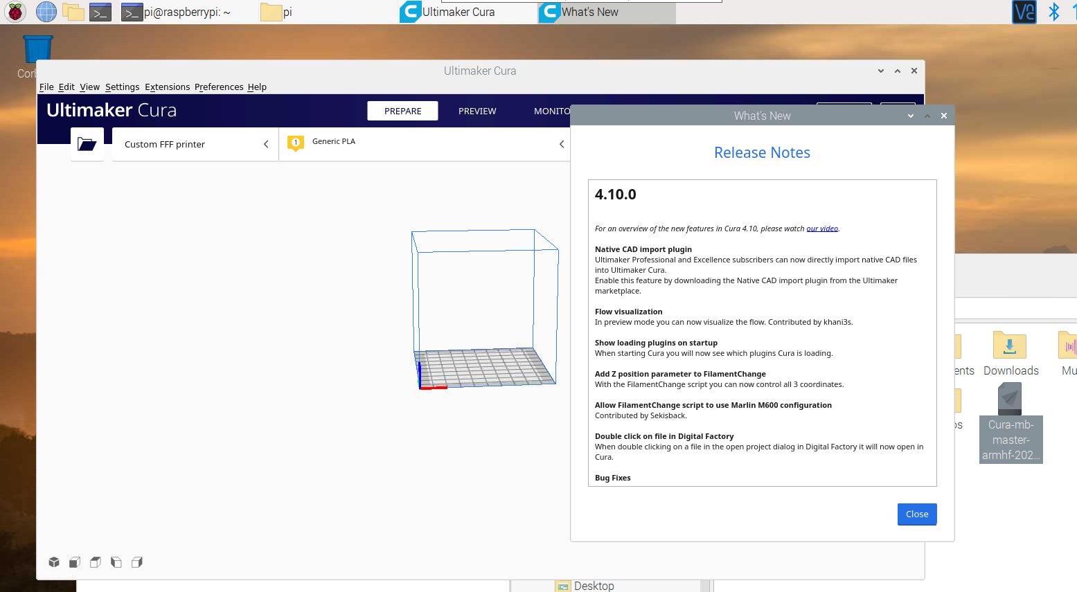

Exécuter Cura
Pour lancer Cura, il suffit de double-cliquer sur l’AppImage en mode graphique et de cliquer sur le bouton Exécuter.
J’ai récupéré les paramètres qui sont dans le Cura de ma Gaia3DMAX sur le PC pour les remettre dans cette version de Cura, ainsi que les paramètres du filament. Vous ferez la même adaptation en fonction de votre imprimante.
Tester CURA
Le test a consisté à ouvrir un fichier STL généré avec FreeCAD, et à le découper (slicer) pour en faire un fichier gcode, exécuté par l’imprimante 3D.
