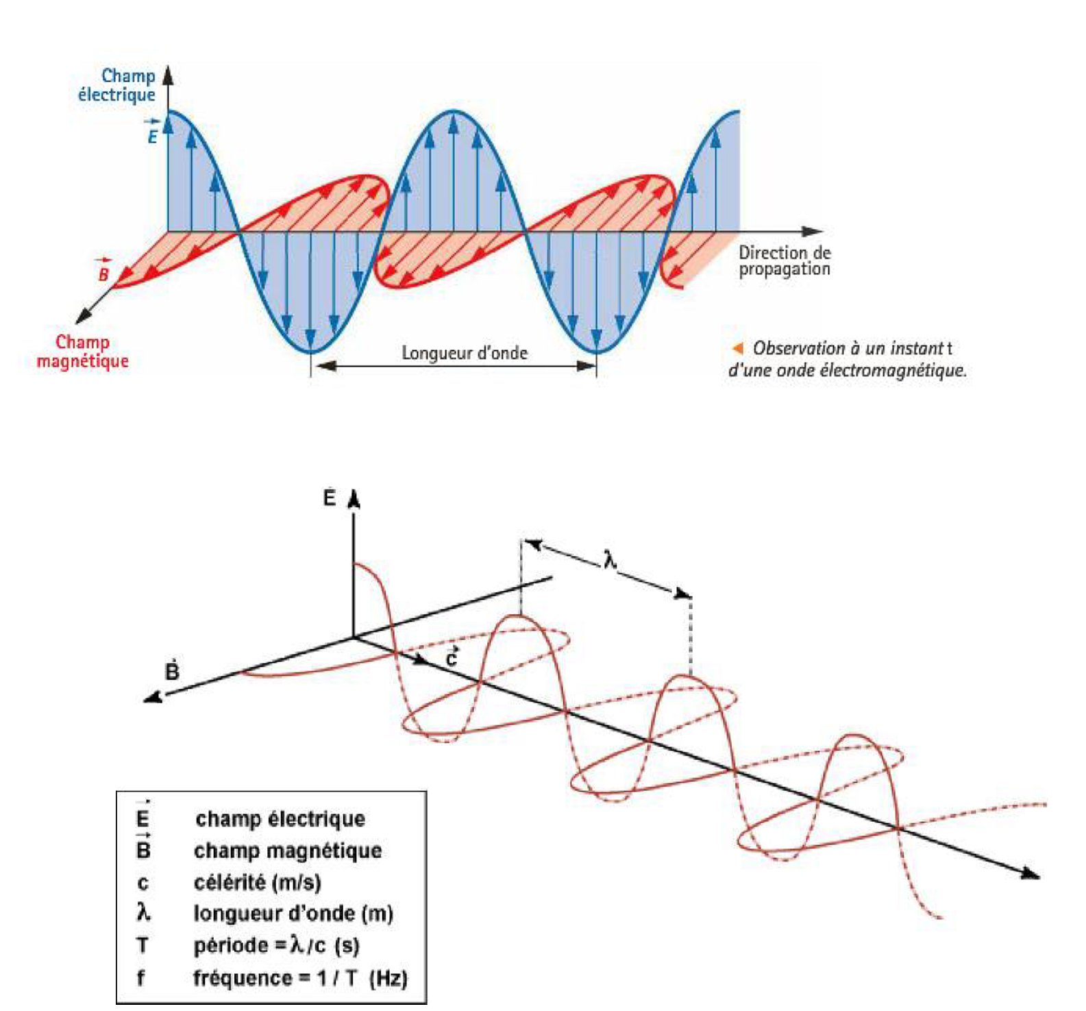

Onde électromagnétique

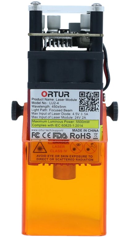

Le LASER (light amplification by stimulated emission of radiation ou amplification de la lumière par émission stimulée de radiation) est une onde électromagnétique. Une onde électromagnétique est onde qui se propage dans un milieu comme le vide, l’air ou l’eau. Sa vitesse est proche de celle de la lumière (~ 300 000 kilomètres par seconde). Ces ondes correspondent aux oscillations couplées d’un champ électrique et d’un champ magnétique, dont les amplitudes varient de façon sinusoïdale au cours du temps (image ci-dessus).
Tête LASER ORTUR – Puissance 20W – Puissance optique 5,5 watts – Longueur d’onde 450 nm

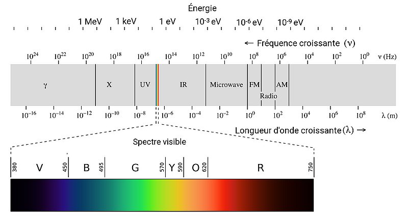

Longueur d’onde
Quelle que soit l’onde considérée, c’est une forme d’énergie qui se déplace. La gamme des ondes couvre de quelques Hertz à des téra Hertz, en passant par les ondes radio comme la FM, les micro-ondes (radar, four, 5G), l’infrarouge, les ondes visibles ne représentent qu’une infime partie du spectre. L’œil humain est uniquement à cette plage de fréquences, alors que des animaux possèdent la capacité de voir des ondes invisibles pour nous (UV, IR).
Les premiers LASER émettaient pour des raisons de technologie, dans les gammes infrarouge et rouge car elles transportent moins d’énergie. Avec les évolutions techniques, des LASER verts puis bleus sont apparus et on dispose aujourd’hui de LASER UV.

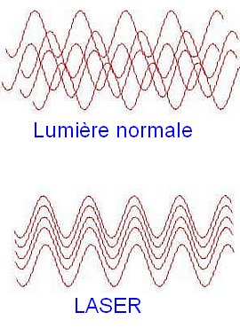

Une lumière émise par une ampoule ou une LED est incohérente et couvre une grande plage de fréquences. Cela signifie que tous les photons (donc toutes les ondes) sont émis « aléatoirement. Il n’y a pas d’ « organisation » et à un moment donné on peut avoir une quantité d’ondes qui arrivent, certaines annulant les autres. L’énergie qui arrive est donc plutôt faible. De plus cette lumière incohérente a tendance à se diffuser et à se disperser avec la distance.

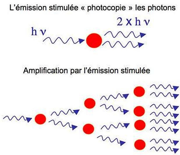

Dans le cas du Laser, les photons sont cohérents et possèdent tous la même longueur d’onde. Les ondes ne s’annulent plus mais s’additionnent et la puissance reçue par l’objet éclairé est importante. la vidéo qui suit vous montre comment est créé un faisceau LASER, par un procédé appelé « pompage optique » qui crée un faisceau monochrome et cohérent. Le faisceau reste étroit sur de grandes distances et l’énergie est concentrée sur une petite surface.
Ici chaque photon va exciter 2  photons, et ainsi de suite  pour produire très rapidement un faisceau très puissant.

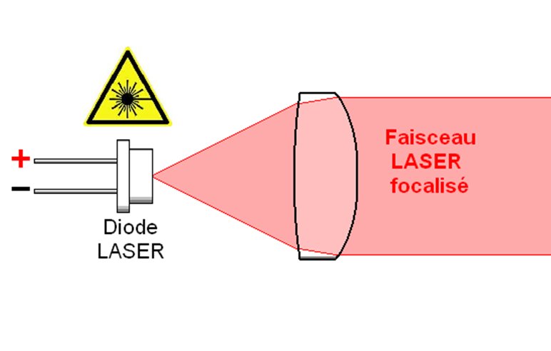

Sur les LASER utilisés par les makers, le faisceau est émis par une diode. Ceci est valable également pour les machines équipées d’un tube LASER au CO2. Du fait qu’il est monochromatique et cohérent, le conditionnement du faisceau est très efficace et fournit un rayonnement unidirectionnel qui transporte toute la puissance émise. Une lentille met en forme le faisceau pour qu’il soit focalisé sur la zone à « traiter ».
Bien qu’il soit cohérent, le faisceau a tendance à diverger avec la distance. Pour les lasers professionnels, le diamètre de sortie du faisceau vaut 2 à 10mm. La divergence typique est de 0,1 à 2 milli radians. Par exemple, une déviation de 0,2 milli radians équivaut à une augmentation du diamètre du faisceau de 2 cm tous les 100 mètres de propagation de la lumière. A distance, le faisceau s’étale, et l’énergie par mm2 est moins élevée (mais reste dangereuse). Pour les makers, la distance est toujours très petite et la divergence très faible. Toute l’énergie du faisceau est présente dans une zone réduite.

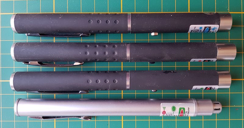

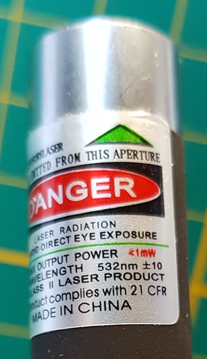

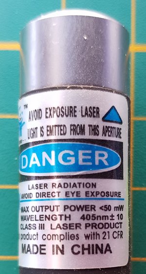

Les pointeurs LASER
On peut penser que les pointeurs LASER ne sont pas dangereux, il n’en est rien.
Voici des pointeurs dont je dispose (j’ai plusieurs couleurs en fonction du support de projection). Le seul qui soit sans danger et utilisable en public est celui qui a une puissance inférieure à 1 mW. Certains pointeurs sont utilisés en astronomie, d’autres pour régler des bancs optiques…
Puissance < 1mW
532 nm
Classe II

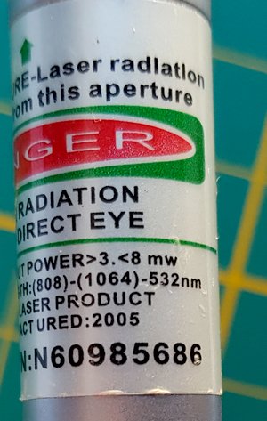

Puissance comprise entre 3 et 8 mW
(808) (1064) 532 nm
(changement de fréquence par cristaux non linéaires)
ce qui signifie que toutes ces longueurs d’ondes
sont susceptibles d’être présentes dans le faisceau.
Class IIIa

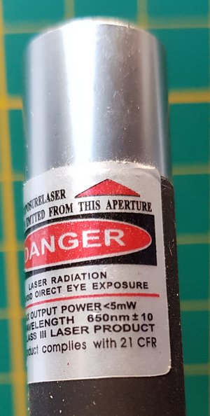

Puissance < 5mW
650 nm
Classe III
Puissance < 50mW
405 nm
Classe III
Nous verrons que ces pointeurs sont capables de provoquer des dégâts importants sur l’œil. Pour ces pointeurs LASER, si la norme est respectée, ils doivent avoir une puissance inférieure à 1 mW. Pour un faisceau de 2 mm de diamètre à quelques mètres, cela équivaut à une puissance de 320 W/m2 à quelques mètres.

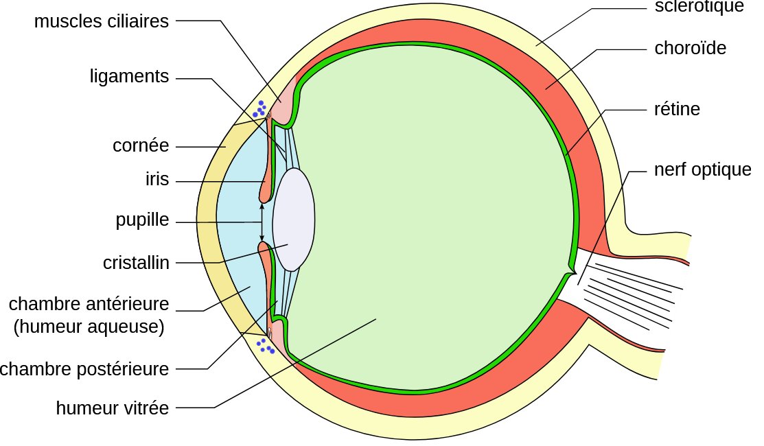

L’œil et la vision

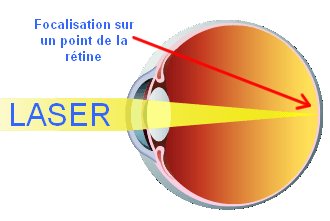

L’œil est un système optique fragile. La lumière arrive par la gauche de l’image, traverse la cornée et le cristallin avant d’être envoyée sur la rétine.
Le risque oculaire
Chacun des éléments de l’œil, en fonction de la longueur d’onde et de la puissance peut être abimé par le faisceau LASER. La cornée et le cristallin peuvent s’opacifier mais c’est la rétine qui est la partie la plus sensible. La lumière du LASER est projetée sur la rétine et concentrée en un point, ce qui entraîne une brûlure irréversible.
Le faisceau LASER est focalisé et concentré en un point de la rétine. Le réflexe palpébral qui fait se fermer la paupière peut dans une certaine mesure protéger l’œil, selon la couleur du faisceau LASER et sa puissance. Si le premier symptôme est généralement un éblouissement, dans les mois qui suivent la détérioration de la rétine se traduit par la présence de tâches dans le champ de vision. Ces tâches sont irréversibles car la rétine est détruite. De plus le liquide présent à l’intérieur de l’œil peut passer sous la rétine blessée et la soulever, provoquant un décollement de cette rétine.
La cornée et le cristallin peuvent également être abîmés de façon irréversible  par le LASER (blessures, cicatrices, opacification…).
On voit sur les images ci-dessus les dégâts provoqués sur la rétine par un faisceau LASER. La rétine est complètement détruite localement et très dégradée à la périphérie de l’impact.
Cela se traduit par la présence de tâches dans le champ de vision comme ci-dessus.

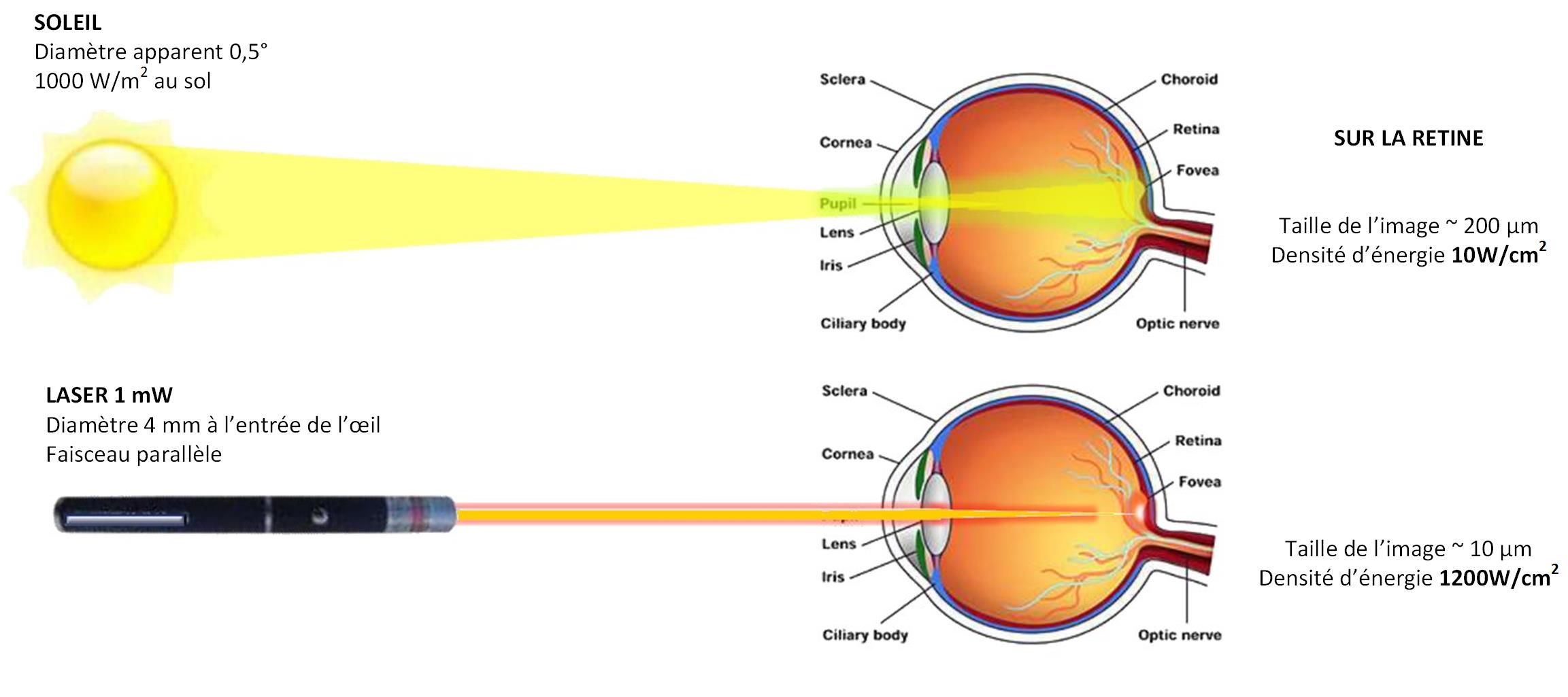

A titre de comparaison :
Si le fait de regarder le soleil directement est déjà dangereux car la tache de lumière détériore la rétine, le LASER du fait de son faisceau parallèle est concentré sur une surface bien plus petite, ce qui augmente la densité d’énergie. Par exemple un LASER de 1 mW génère une densité énergétique de 1200W/cm2 soit 120 fois plus que le soleil ! Imaginez ce que peut provoquer un LASER de plusieurs watts ou dizaines de watts, même avec une simple réflexion du faisceau…

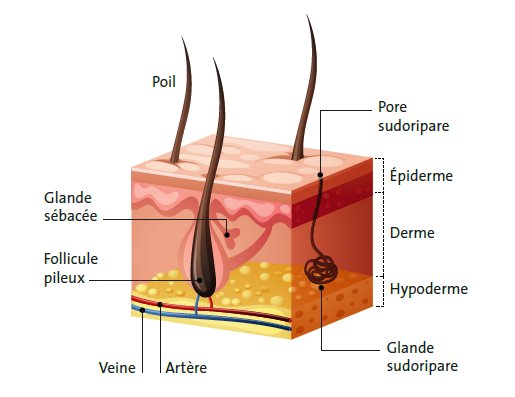

Le risque pour la peau
Les effets du LASER sont essentiellement thermiques et photochimiques en fonction de la surface atteinte, la région du corps, la vascularisation de la zone et la pigmentation de la peau.
En cas d’exposition de la peau au faisceau LASER, les conséquences peuvent être bénignes (simple rougeur locale (érythème), ou plus graves (ampoule, cloque). La brûlure est ressentie au niveau de la peau en raison de l’échauffement provoqué par le LASER. Les LASER UV ajoutent un risque de cancer de la peau aux dégâts immédiats.

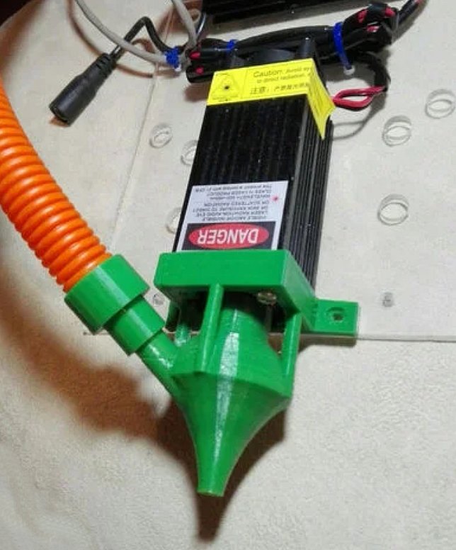

La présence ou le montage d’un « air-assist » comme celui-ci (trouvé sur Thingiverse) permet d’injecter de l’air sous pression au niveau de l’impact du faisceau laser sur l’objet à graver/découper. Les poussières sont chassées et ne peuvent plus se déposer sur la lentille. Attention cependant, un air assiste en PLA ou en matière plastique peut être source d’incendie, à proximité du point chaud créé par le LASER.

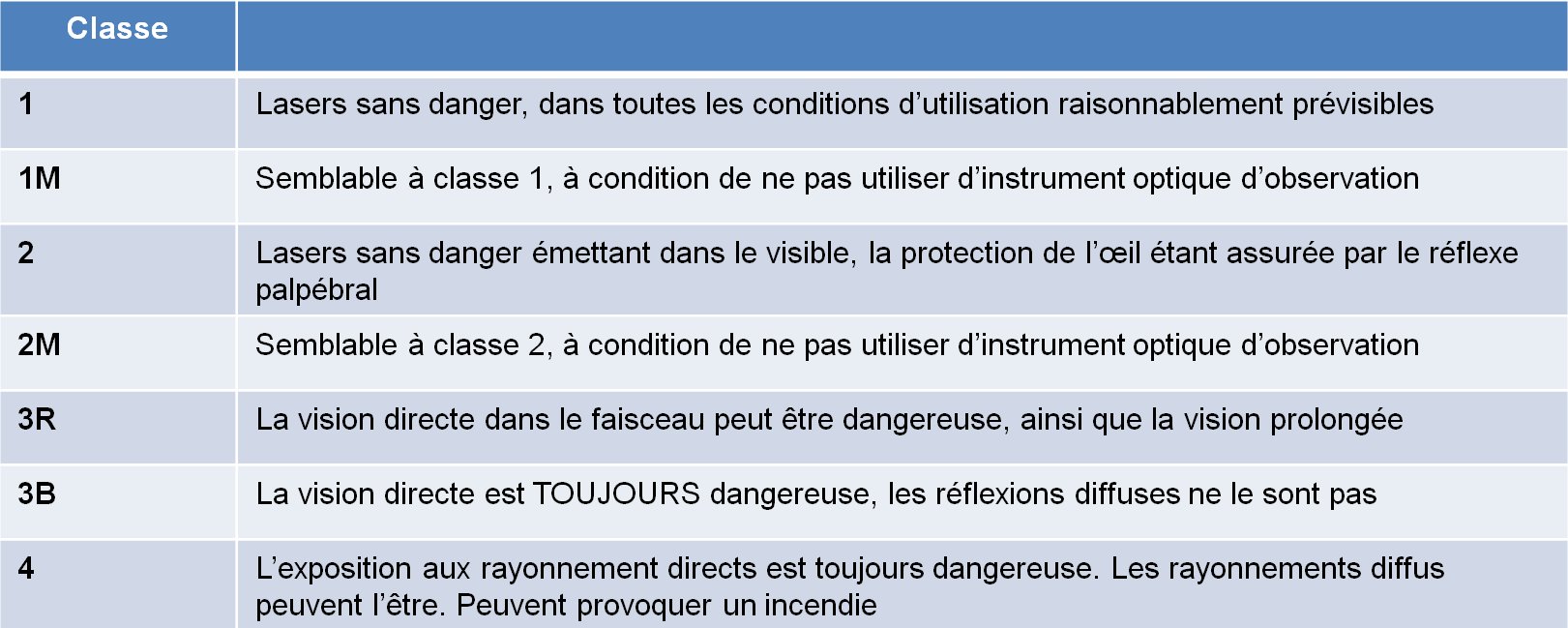

Règlementation et  normes
Rappel des classes de LASER
Ce résumé des classes LASER vous permettra de vous repérer rapidement.

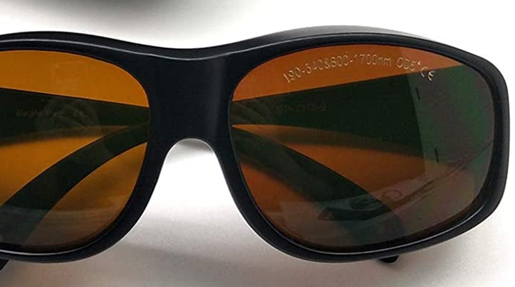

Lunettes

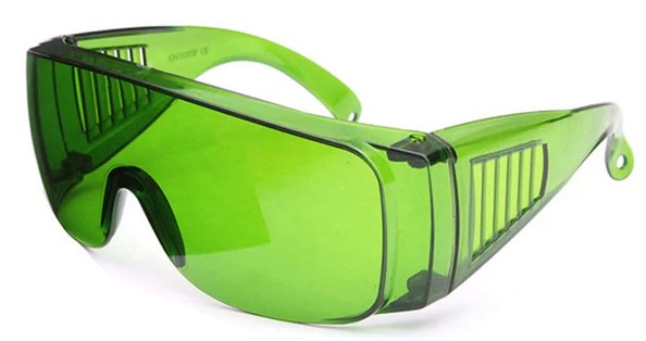

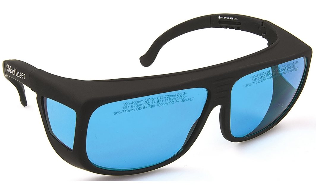

Il arrive que des lunettes de protection soient livrées avec les LASER de bureau. c’était le cas avec une des machines que j’ai reçue (ci-dessus). Les lunettes ne comportent aucune certification, aucune indication de longueur d’onde filtrée… On les trouve à 5€ (ou moins) sur les sites asiatiques de vente en ligne… Pas rassurant tout ça. Je vous déconseille ces modèles qui ne vous donnent aucune assurance sur le protection offerte.
Pour ma part j’ai choisi ce modèle que recommandait Heliox dans une de ses vidéos. Ici on a la gravure des longueurs d’onde filtrées et un marquage CE. Les longueurs d’onde filtrées annoncées sont 190 à 540 nm et 800 à 1700 nm. La norme annoncée est EP-1 (je n’ai pas trouvé plus d’infos) et le marquage OD5 . Ici on est plutôt dans les 50€ mais à mon avis ça vaut mieux qu’une brûlure de la rétine.

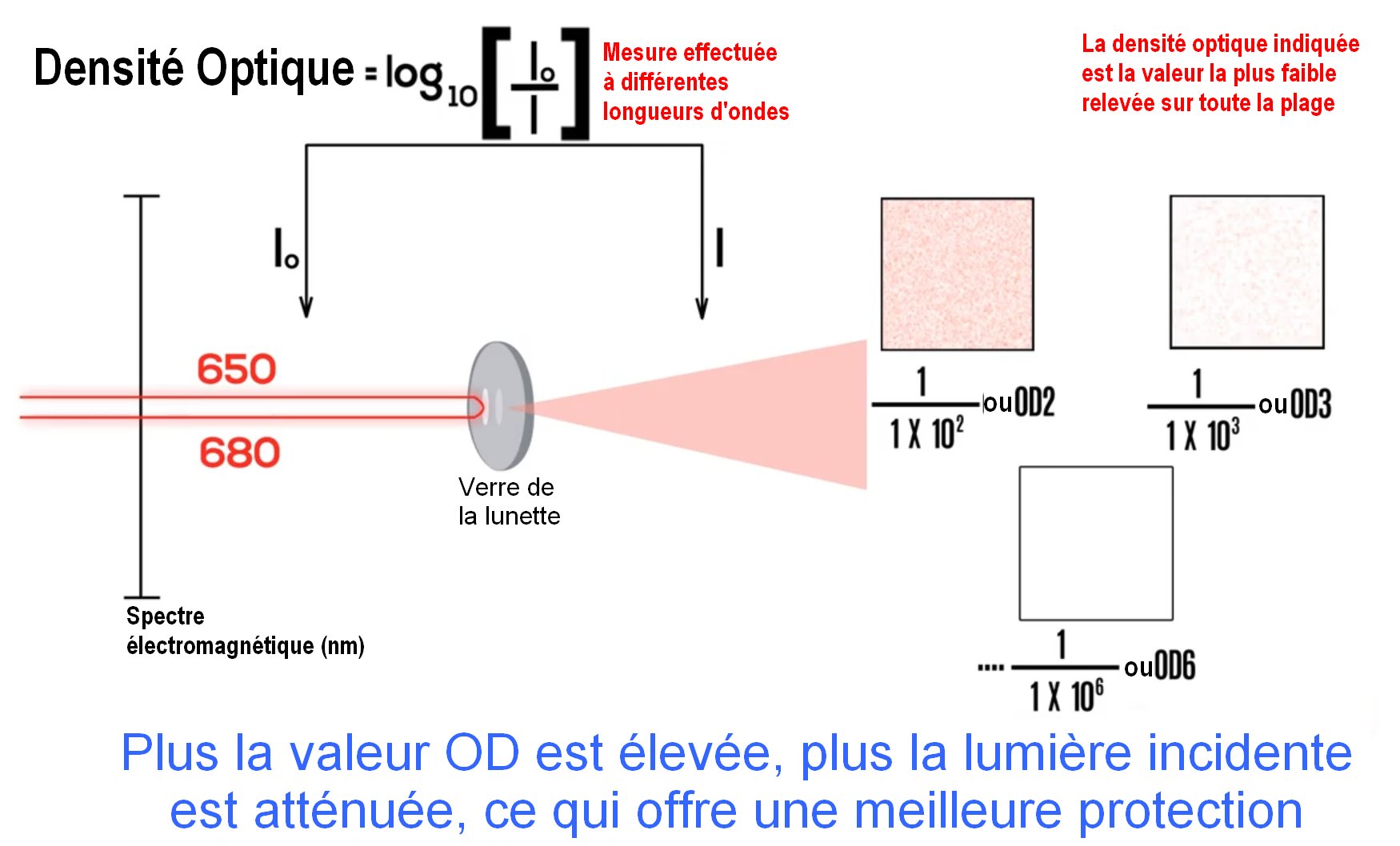

Dans le monde professionnel, les entreprises ne prennent aucun risque et par exemple pour le LASER bleu on trouve ces lunettes chez RS-Composants. Ici on est 100% à la norme, les longueurs d’onde sont précisées : 190 à 400 nm et  615 à 720 nm. Ces lunettes peuvent se porter au dessus de lunettes de correction et sont conformes à la norme de protection LASER EN207/208. Par contre ici le prix avoisine les 300€.
La densité optique indique la valeur de l’absorption de la lumière qui arrive sur les lunettes, dans une plage de longueurs d’onde. La progression est logarithmique, OD5 ou OD6 est une bonne valeur. C’est ce marquage (utilisé aux États-Unis) qui était utilisé avant la norme Européenne EN207. Pour faciliter leur accès (nan, je déconne), ces normes ne sont pas en libre téléchargement mais sont en vente sur la boutique AFNOR.
Heureusement si ça vous intéresse, on trouve des infos sur Wikipedia.

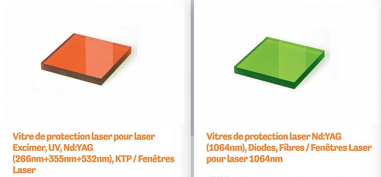

Verres de protection
Les lunettes sont un EPI (Équipement de Protection Individuel). Elles ne protègent les yeux que de la personne qui les porte. Pour un appareil à LASER, il peut être intéressant de prévoir une vitre qui isole le LASER de son environnement comme dans un caisson par exemple. La vitre permet de surveiller les opérations mais évite que l’opérateur ne soit blessé par de la lumière réfléchie.

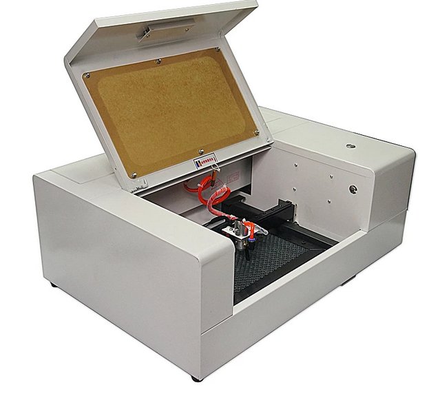

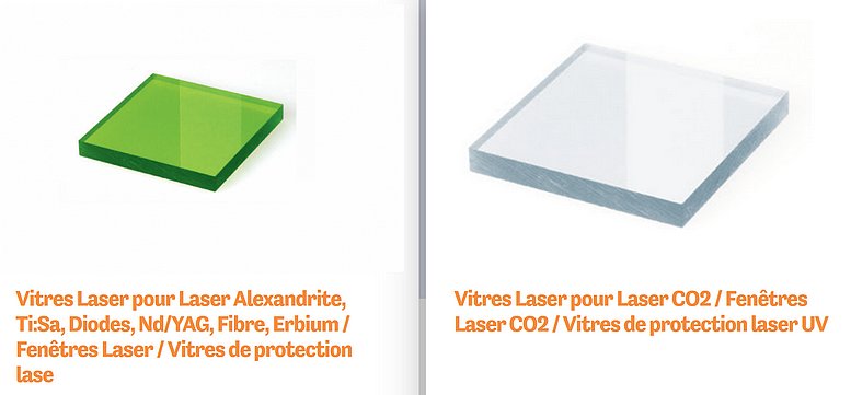

Sur cette découpe LASER par exemple, le couvercle comporte une vitre qui permet d’observer ce qui se passe dans la machine, tout en bloquant la longueur d’onde du LASER, l’empêchant d’atteindre l’extérieur. Quand le couvercle est ouvert, la machine s’arrête pour que l’opérateur soit en sécurité.
Les verres utilisés sont des verres multicouches traités qui bloquent certaines longueurs d’ondes et laissent passer les autres. Leur efficacité est remarquable. C’est ce qui est utilisé par exemple pour les filtres U.V. en photographie. La méthode de fabrication entraîne un coût élevé qui les réserve à une utilisation professionnelle. Lisez cette page Wikipedia sur les filtres dichroïques pour en savoir plus.
On trouve également des filtres de protection LASER sous forme de panneau et de rouleau à découper.

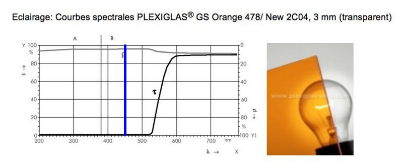

Plexiglas de protection
La solution « du pauvre » (pauvres makers que nous sommes) peut consister en une plaque de plexiglas orange de qualité 2C04. Le bleu du LASER (450 nm) est filtré par le plexiglas et le faisceau ne devrait pas traverser. Une méthode simple pour savoir si un écran bloque le faisceau LASER consiste à envoyer faisceau bien focalisé sur le plexiglas. Si celui-ci  commence à fondre et finit percé, c’est qu’il absorbe la longueur d’onde (et ne la laisse pas passer à travers). Le pannez de plexiglas devrait protéger tant qu’il est pas percé. Ceci ne devrait pas arriver puisque sur cette partie de la machine le faisceau ne devrait jamais être focalisé. (Vu dans ce forum).  Donc si le plexiglas ne souffre pas, c’est que le faisceau LASER passe librement au travers… et qu’il y a danger pour l’opérateur !
Je vous donne cette solution avec toutes les réserves, peut-être qu’un professionnel pourra nous éclairer à ce sujet.

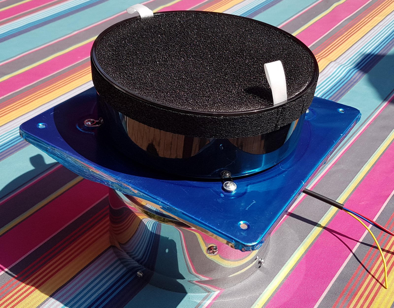

Dans  les trois cas, des vapeurs sont émises. Elles contiennent des gaz toxiques et dangereux se répandent dans l’air ambiant, se refroidissent et se transforment en poudre très fine (diamètre < 1µm. Cela nécessite de prévoir des moyens de filtration adaptés.

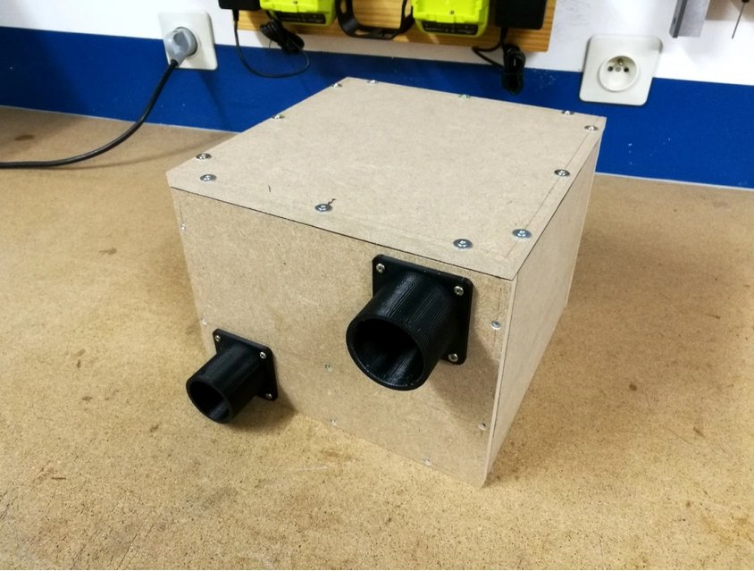

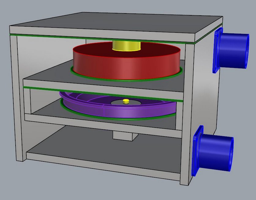

Des filtres adaptés ont été développés par des makers, comme celui de TheBreizMaker. (ci-dessus). Thierry a opté pour des matériels disponibles pour bloquer les particules fines :  filtres HEPA (High Efficiency Particulate Air) et de filtres chimiques pour neutraliser les odeurs : Charbon actif. Après quelque recherches Thierry a trouvé les sources DIY: Le domaine des aspirateurs ou aspirations centralisées pour les filtre HEPA, et les hottes de cuisines pour les filtres à charbon actif.

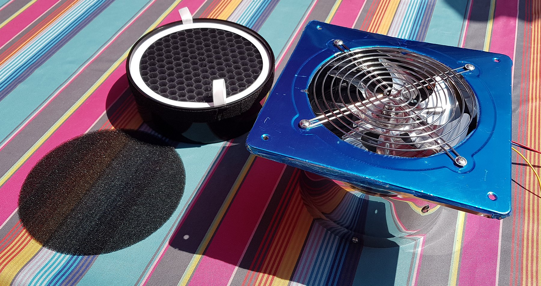

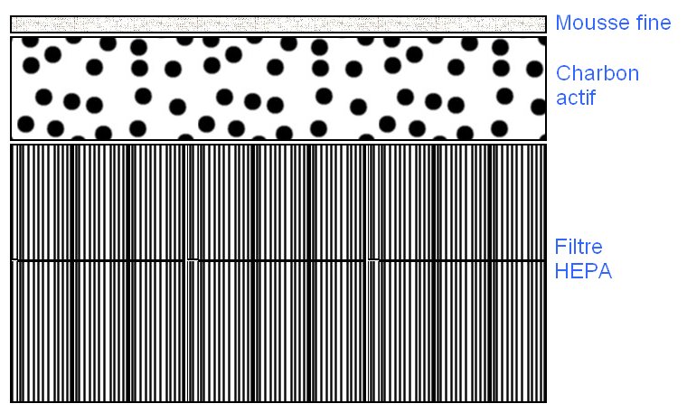

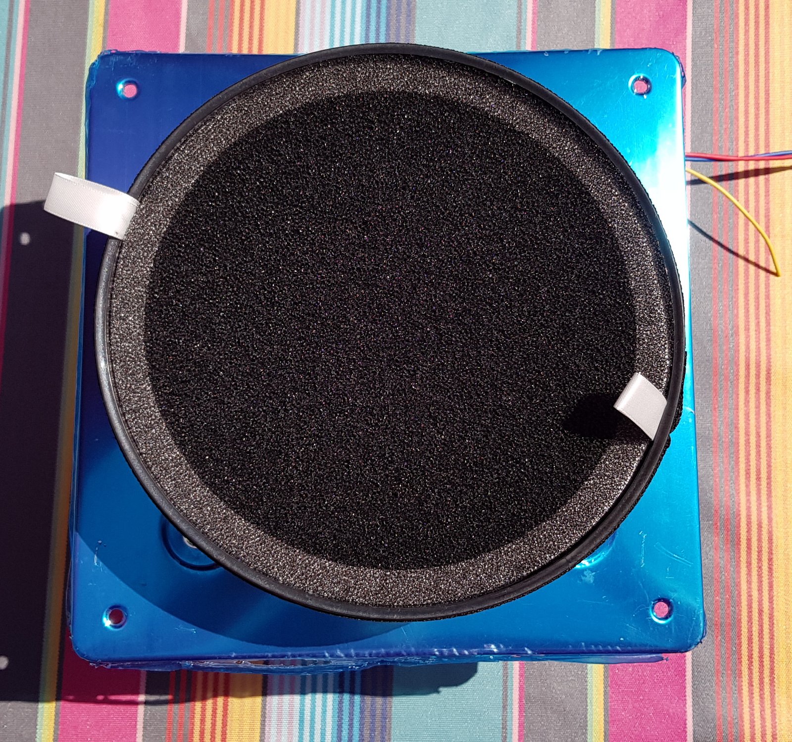

Pour ma part j’ai opté pour un filtre combiné Charbon + HEPA dans lequel un ventilateur d’extraction fait circuler l’air.
Je l’ai trouvé sur AliExpress à 18€ les deux pièces.

    • Prévoir un filtrage efficace pour un air recyclé ou rejeté à l’extérieur
    • Placer l’appareil dans un caisson muni d’une aspiration
  • Prévenir le risque d’incendie
    • Ne faire fonctionner le LASER qu’avec une présence humaine
    • Installer détecteur d’incendie et de flamme
    • Prévoir extincteur et couverture anti-feu

  3. Wartelle
    Merci pour ton information utile!
    J’ai un graveur laser bleu. Les prix des lunettes de protection 450 nm que vous avez mentionnés sont trop élevés. Je veux trouver des lunettes 445-455nm fiables et bon marché. J’ai trouvé des produits en ligne à moins de 100 euros : https://www.laserpointeur.com/c-40_83.html Ces lunettes sont-elles fiables d’après votre expérience ?
      si vous trouvez que c’est trop cher, à 48€
      le problème des lunettes « pas chères » comme celles que livrent les constructeurs de lasers DIY ou les lunettes pas chères que vous indiquez,
      c’est qu’il n’y a aucun marquage dessus et que rien ne garantit leur qualité, à part la pub sur le site du vendeur…
      Après vous pouvez faire confiance, mais c’est votre responsabilité. Je ne sais pas si elles sont fiables car je ne les ai jamais essayées.
      J’opte pour la sécurité de mes yeux 😀
