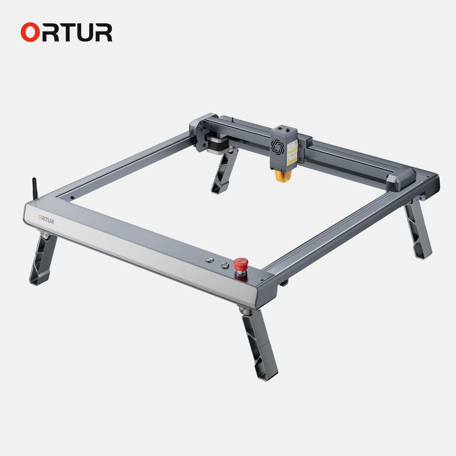

Tête Laser OLM3
Ortur Laser Master 3 – 10 watts – 2 Laser 5 watts + 2 ventilateurs dans 235 grammes- Air Assist d’origine

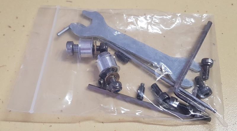

Les outils
Le sachet des outils et et des vis est impressionnant par le nombre réduit de vis qu’il contient : 4 vis pour assembler le cadre du châssis, 2 pour le blocage du chariot sur l’axe Y et 2 pour la tension des courroies de l’axe Y. On a aussi les 2 poulies folles qui supportent les courroies et permettent de les tendre. Vous trouverez tous les outils nécessaires au montage, 3 clés 6 pans et une clé plate (pour régler les excentriques, mais je n’en ai pas eu besoin). Si vous voulez en savoir plus sur les excentriques, j’explique leur fonctionnement ici, on les retrouve sur les imprimantes 3D et sur les graveurs Laser.

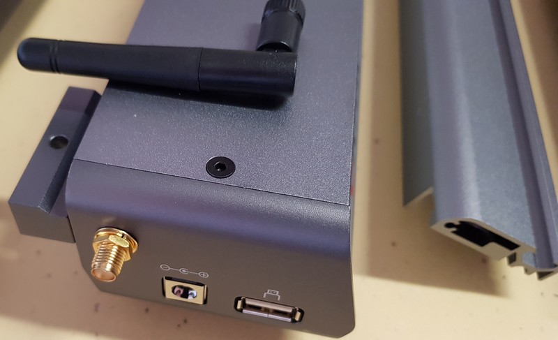

La partie avant

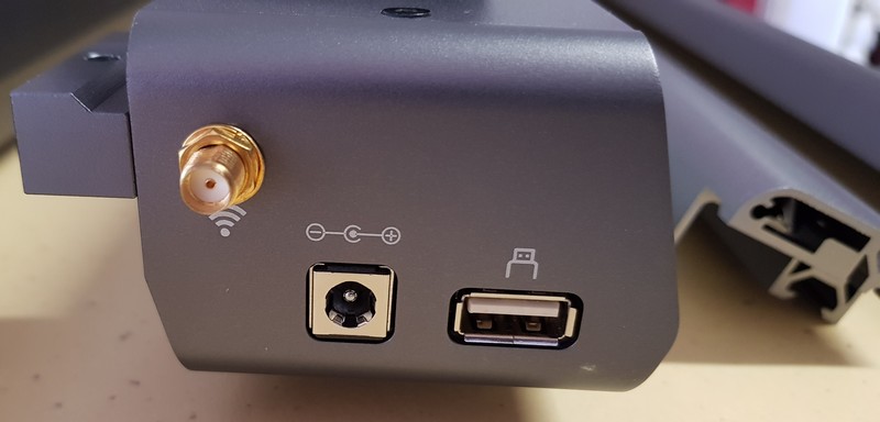

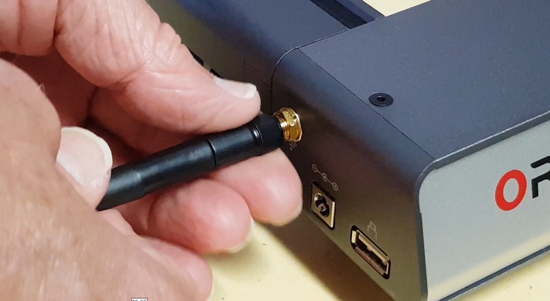

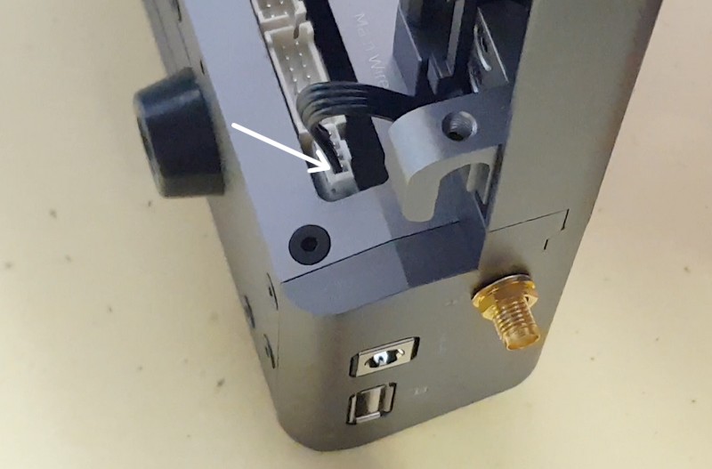

Sur le côté de la partie avant on trouve de gauche à droite : La prise WiFi de type SMA, la prise de l’alimentation 24 volts et la prise USB.
Sur la droite de la partie avant, on voit le profilé alu d’un côté. Il est joliment arrondi et un trou permet d’y faire passer les câbles, tout en les gardant invisibles.
L’antenne WiFi 2,4 GHz est fournie et se vissera sur la prise SMA.

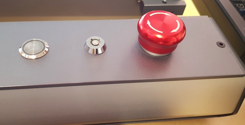

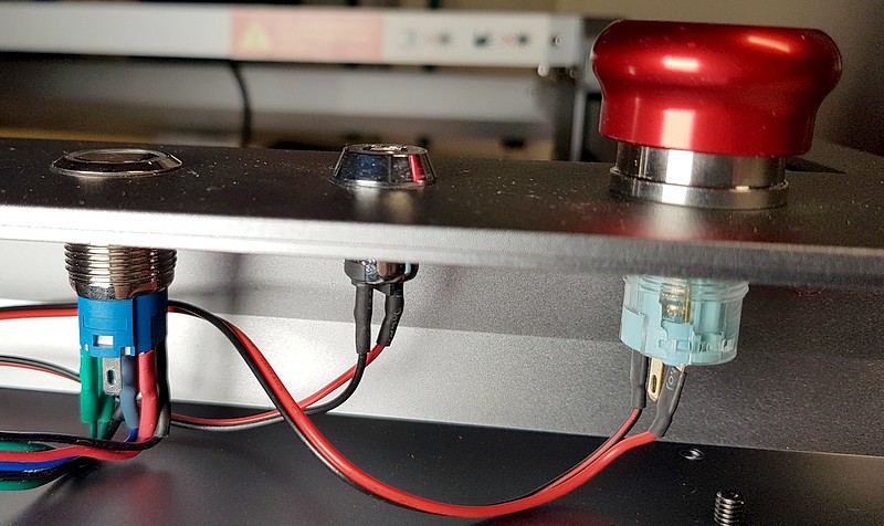

Sur la partie droite de la face avant de gauche à droite : Le bouton Arrêt/Marche, la clé « de contact » et le « coup de poing » de l’arrêt d’urgence.
Normalement le bouton rouge est livré enfoncé, pour le débloquer il faut tourner le chapeau rouge dans le sens des flèches.

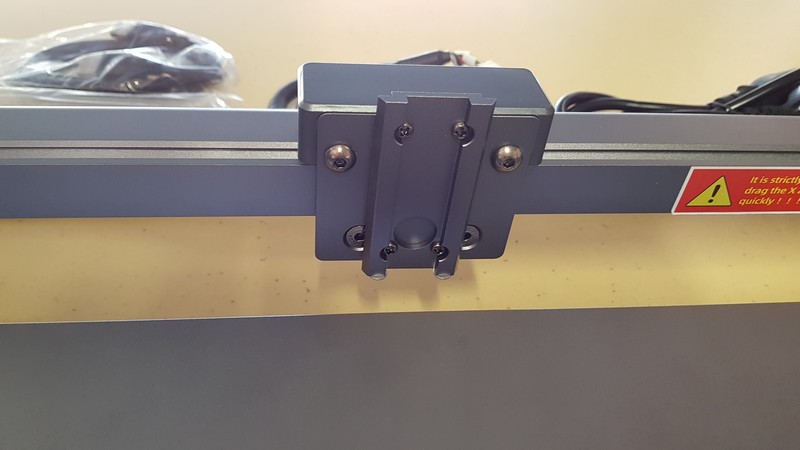

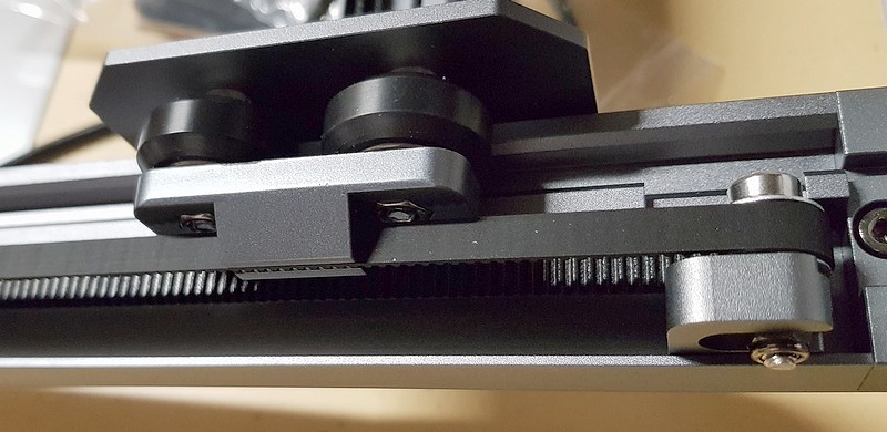

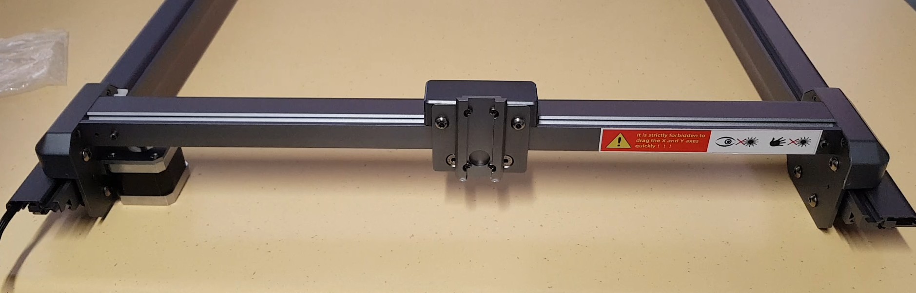

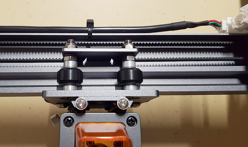

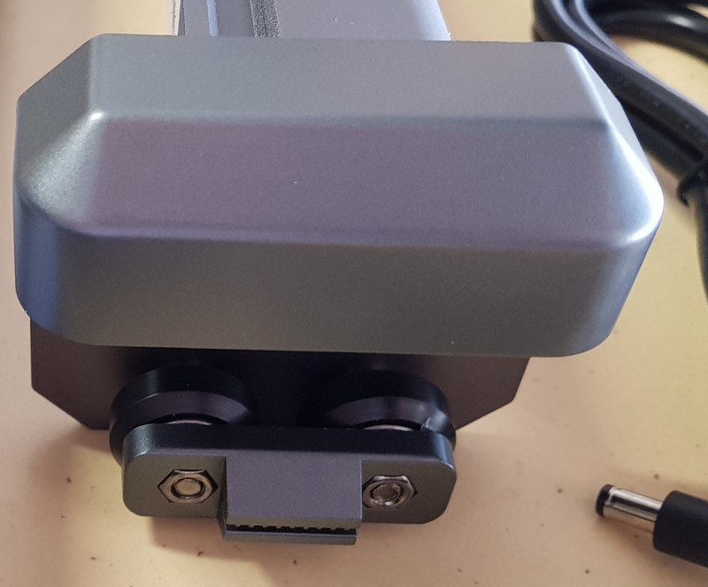

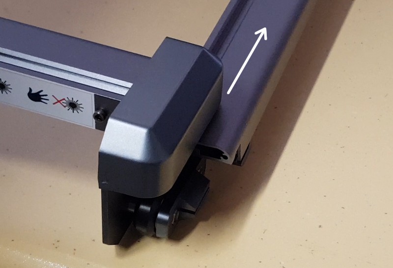

Le chariot du Laser (axe X)

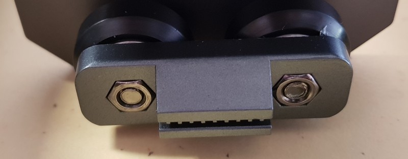

Le chariot du Laser est classique. C’est une queue d’aronde, ici en alliage d’aluminium. C’est un peu dommage que cette partie, comme les connecteurs d’alimentation du Laser ne soient pas standardisés, ce qui permettrait d’utiliser le matériel de façon transverse…
Toujours dans le sens de faciliter les choses à l’utilisateur/maker/monteur du graveur, le chariot du Laser  est entraîné par une courroie crantée. Pour éviter d’avoir à fixer la courroie, Ortur a choisi d’utiliser un bloc moulé dans lequel on va simplement glisser la courroie, dont les dents vont se bloquer dans les encoches et… c’est tout 😉
Et puis les roues qui guident le chariot sur le profilé ne sont pas apparentes. Celles du bas seront sous le profilé et on ne les verra pas. La partie qui est au dessus du profilé comporte un carénage. On ne voit pas les roues, elles ne prendront pas la poussière, un enfant ne pourra pas y mettre ses petites mains pleines de doigts pour voir « comment ça marche »…

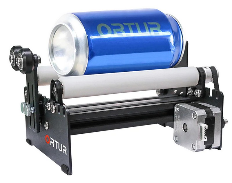

La commande YRR (Y Axis Rotary Roller)
La partie arrière est plutôt lourde. Quand je l’ai sortie du carton j’ai d’abord cru qu’elle contenait l’alimentation. En fait au centre du bloc arrière il y a un gros moteur pas à pas à deux sorties qui entraîne les deux courroies de l’axe Y. Si vous utilisez un YRR (Y Axis Rotary Roller for Cylinder Engraving) pour graver des verres, bouteilles… vous le connecterez sur la prise marquée YRR (en bas à droite de l’image) et vous basculerez l’interrupteur sur la position YRR.
Ce YRR de Ortur est disponible sur le site ORTUR pour 80$ (au moment où j’écris ces lignes).

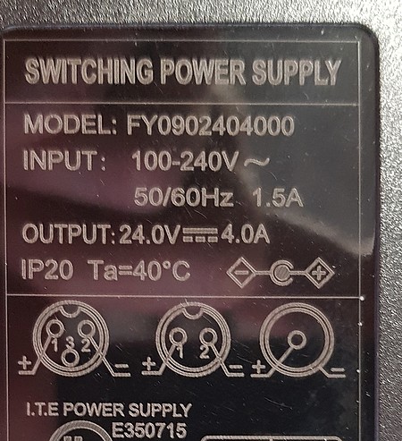

L’alimentation que j’ai reçue possède une prise EU. Pas besoin d’adaptateur. Le brochage de la prise est celui de droite, avec le + au milieu. On voit que c’est un modèle 24 volts / 4 ampères. Il faut bien ça avec le Laser de 10 watts optiques !

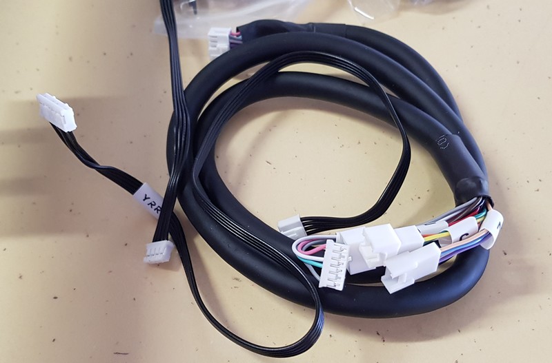

Les câbles
On trouve aussi les câbles qui seront utilisés pour relier la carte mère aux différentes parties de la machine. Chaque câble est identifié, il y a même l’axe Z qu’on attend avec impatience puisqu’il permettra de faire descendre la Laser pour une meilleure découpe des épaisseurs importantes. Il y a également un câble pour la liaison au Laser et un pour relier le YRR.

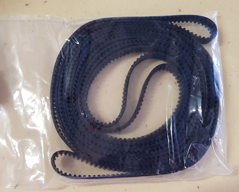

Les courroies
Les deux courroies crantées des axes Y. Ce sont des courroies en boucle, alors qu’on trouve généralement des courroies linéaires qu’il faut fixer aux deux extrémités. Ici la courroie fait une boucle, d’un côté sur la poulie crantée entraînée par le moteur, de l’autre sur la poulie folle qui sert de tendeur.

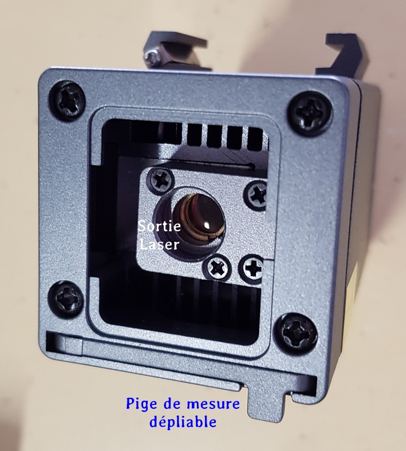

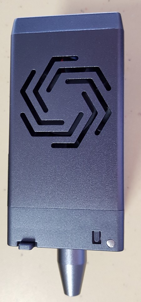

La tête Laser

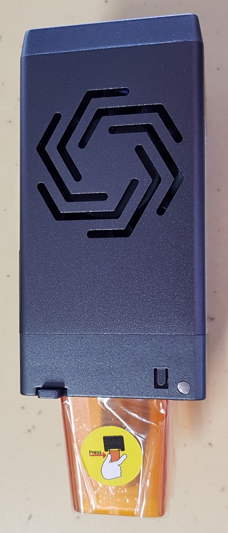

La tête Laser comporte 3 parties : le bloc Laser qui contient les deux diodes de 5 watts et l’optique de mise en forme, la buse de sortie du faisceau et de l’air (pour l’Air Assist) et le cache de protection orangé (PORTEZ QUAND MÊME DES LUNETTES !)
La buse de sortie se visse simplement sur la tête Laser. Le cache comporte deux clips. Mettez le plus large dans son encoche et clipsez le cache orangé. Pour le démonter, appuyer légèrement sur le petit clip et basculez le cache. (comme sur le schéma)

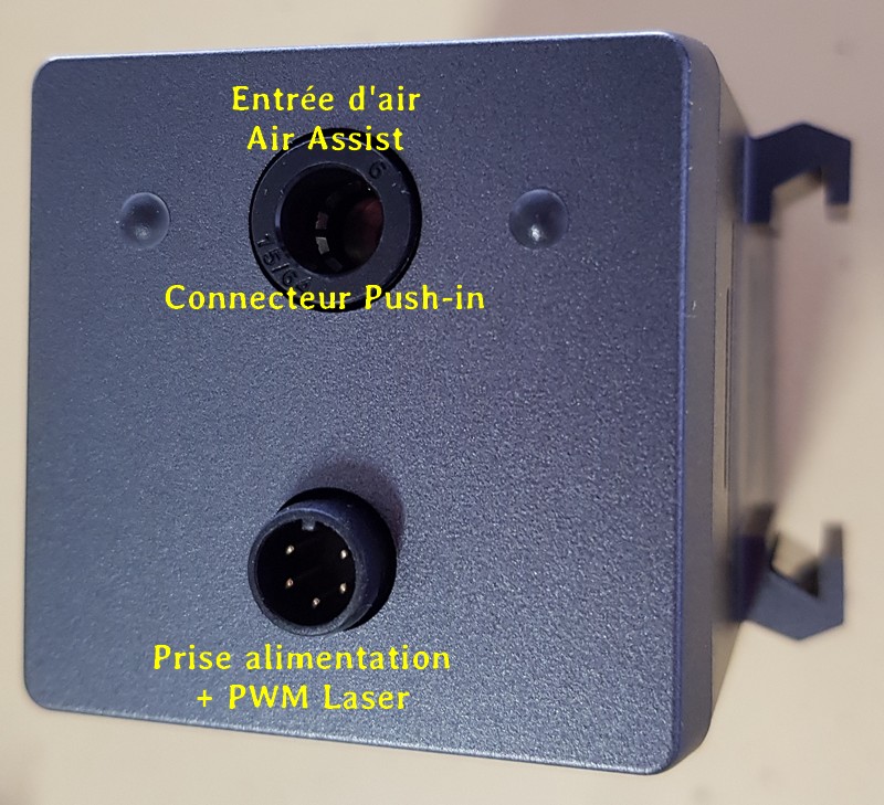

Sur le dessus de la tête Laser la prise 5 points de l’alimentation + PWM du Laser (une mini DIN ?) et un connecteur push-in pour l’air assist. Il y a un bouchon sur le connecteur d’air. Enlevez le bouchon mais gardez le pour le remettre par la suite si vous enlevez le tuyau. Ça évitera d’avoir des trucs, des machins ou des insectes (!) qui entrent dans le circuit de l’air assist. La mise en place du tuyau est simple, on l’enfonce dans le connecteur. Pour sortir le tuyau appuyez sur la bague pour libérer le tuyau et tirez sur le tuyau. Il sort facilement.
Sous la tête Laser on trouve la sortie du Laser avec son système optique. c’est ici que la buse viendra se visser. Notez les radiateurs massifs qui participent au refroidissement des diodes Laser avec les ventilateurs embarqués. Idée intéressante la pige de mesure qui se déplie pour caler la hauteur du Laser. Terminés les blocs d’alu qu’il fallait glisser sous la tête, qu’on perd, qui roulent sous l’établi… Ici on déplie la pige de réglage, on vient la poser sur l’objet à graver. On serre la vis de blocage de la tête Laser et c’est terminé, il reste à replier la tige !

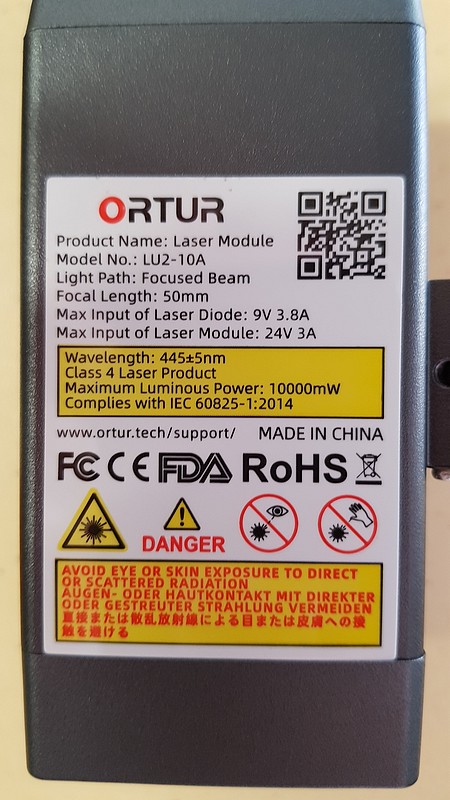

La tête Laser porte une étiquette donnant les caractéristiques du Laser. La longueur d’onde est 445 nm ± 5 nm (Laser bleu), la puissance optique est de 10 watts ce qui place ce Laser en classe 4.

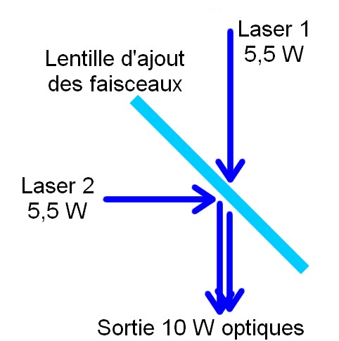

La tête Laser comporte deux diodes 5,5 watts dont la lumière est combinée en un seul faisceau de 10 watts. L’optique compresse le faisceau Laser pour que la surface sur laquelle l’énergie est dissipée ne mesure que 0,05 x 0,1 mm lorsque la focalisation est parfaitement réglée. Cette surface réduite permet d’obtenir une puissance calorique énorme, mesurée en Watt/cm2. Ici on peut calculer que la puissance calorique disponible est de :
Surface du spot Laser : 0,005 x 0,01 = 0,00005 cm2  avec un Laser de 10 Watts
Puissance calorique du Laser : 10/0,00005 = 200 KW/cm2
Vous comprenez pourquoi ce Laser coupe le bois… et pourquoi il faut éviter le contact avec la peau et surtout les yeux.

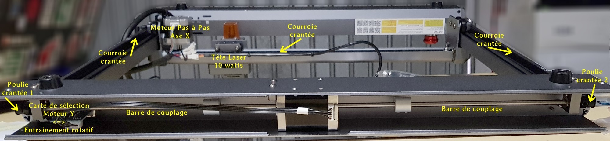

La partie arrière
Vue de l'arrière de l'Ortur Laser Master 3
Sur cette vue de l’arrière (cliquez dessus pour mieux la voir), une fois le cache enlevé on découvre un moteur pas à pas costaud avec 2 sorties. Chacune des sorties est couplée (avec un accouplement flexible) à une poulie crantée, via un roulement. (voir ci-dessous).

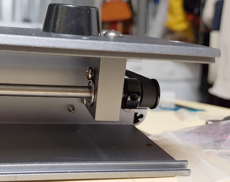

Le moteur pas à pas à double sortie est intégré dans la partie arrière.
La courroie crantée est en bout de tige, la force est supportée par un roulement à billes qui garantit une rotation silencieuse.

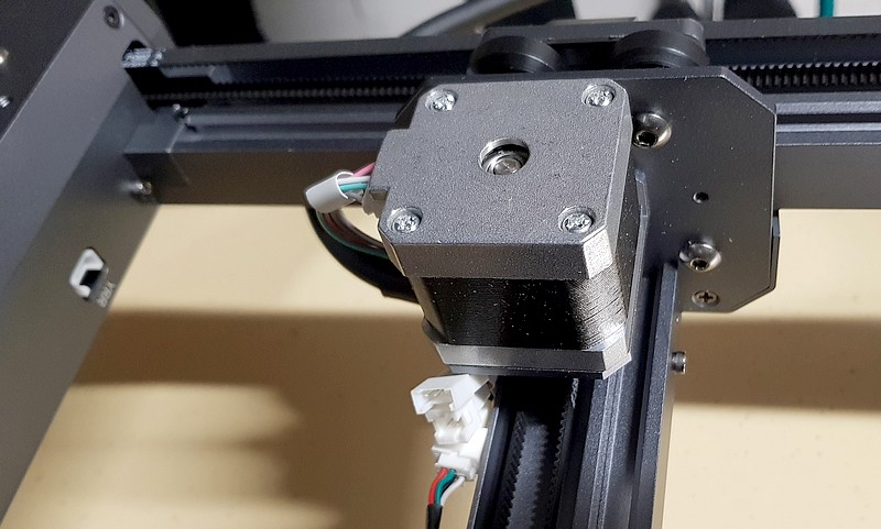

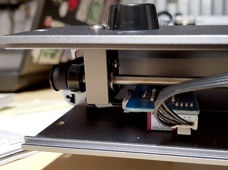

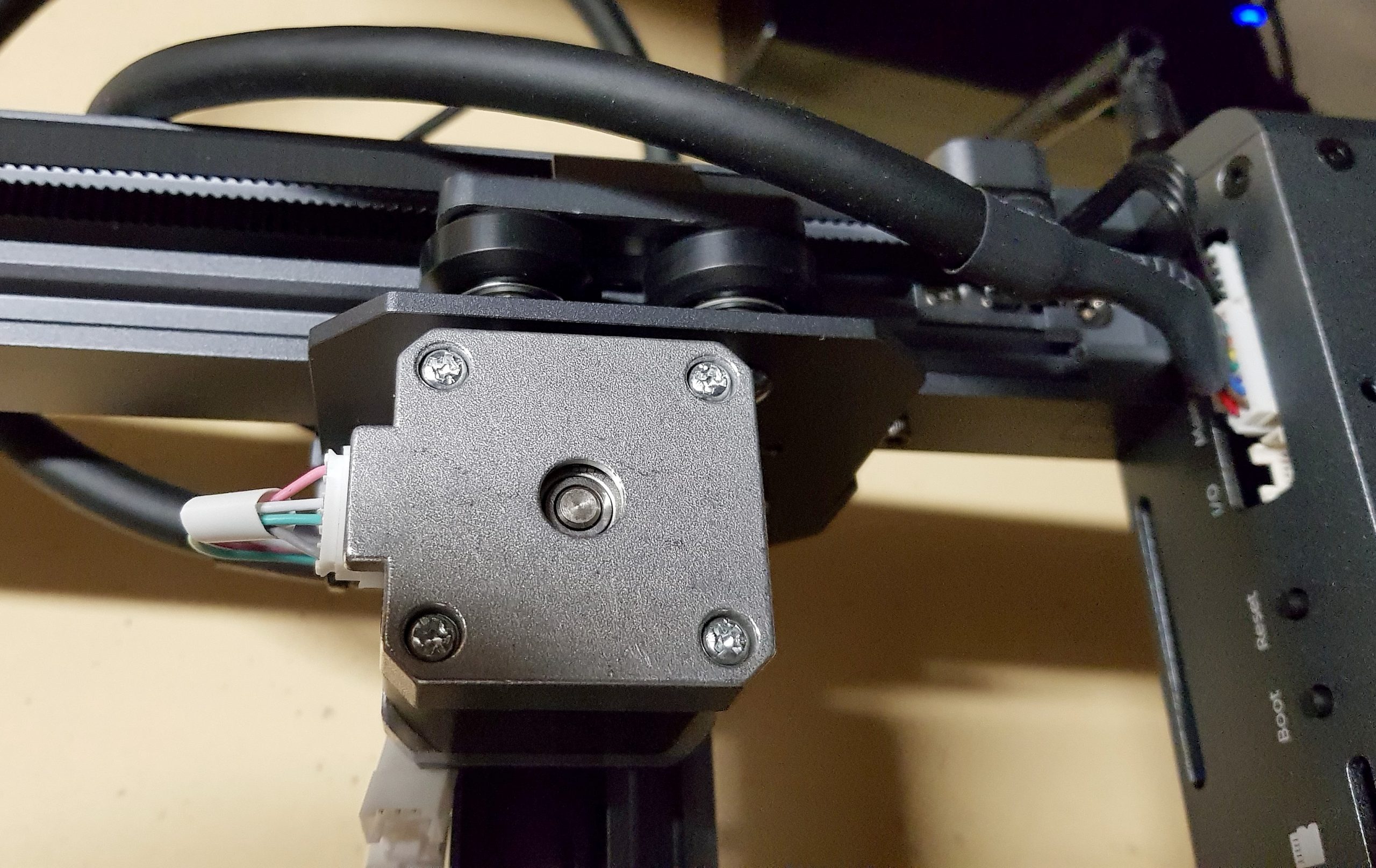

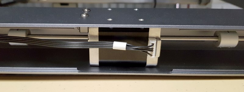

Moteur de l’axe X
Moteur de l’axe des X Il est monté près de la partie inférieure du chariot, ce qui peut s’avérer gênant si vous gravez un objet assez haut. Dans ce cas il faudra surélever l’ensemble de la machine. On voit au dessus du moteur les deux roues de guidage inférieures du chariot et à droite la connexion du câble principal sur la carte mère.
Sur cette vue du moteur de l’axe des X on voit la prise libre destinée à la commande d’un axe Z qui devrait permettre de modifier la hauteur de la tête Laser lors de découpes de matériaux épais pour améliorer encore les possibilités offertes par cette machine.
Chariot Laser
Chariot porte Laser vu de dessous. Vous voyez le cache orange du Laser ainsi que les roues de guidage du chariot. Toute cette partie arrive pré-montée. Notez le câble du Laser au dessus du profilé : il est maintenu sur une partie de son trajet par des colliers nylon, ce qui lui évite de frotter sur les pièces à graver.

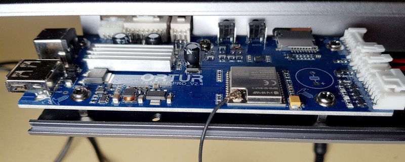

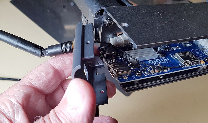

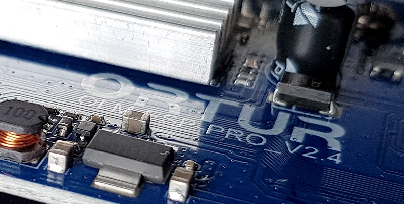

Carte mère Ortur OLM-ESP-PRO_V2.4

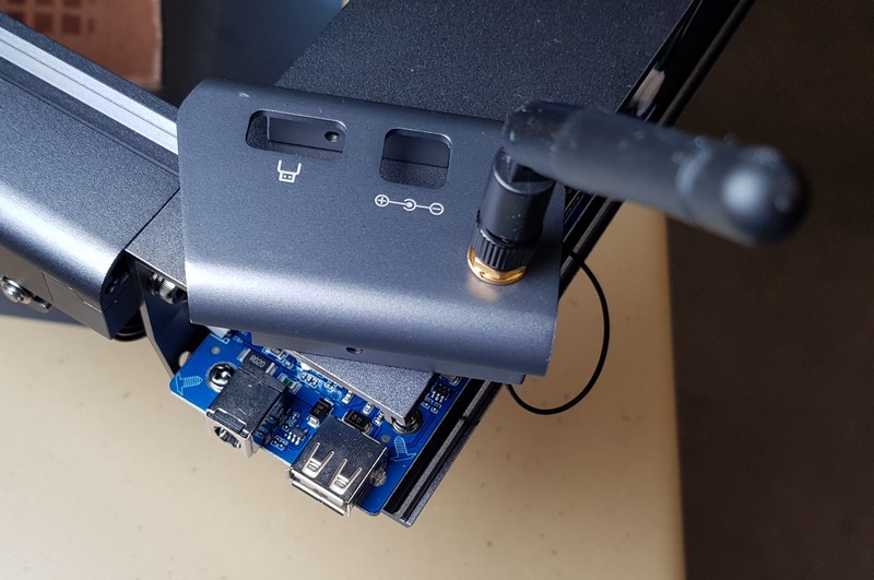

La carte mère est à l’avant gauche de la machine. Sa taille est vraiment réduite. Elle embarque le firmware 2.0 mis à jour (et encore en train d’évoluer pendant ces essais réalisés en avant-vente, puisque les testeurs dont je fais partie font remonter les problèmes constatés à l’équipe de développement chez Ortur) prend en charge les dernières technologies IoT. L’OLM3 est animée par une carte mère Ortur ESP-Pro-v2.4, elle put gérer par simple commutation un entrainement rotatif YRR ou le moteur de l’axe Y d’origine.
L’ESP32-S2-SOLO-U (voir la notice de l’ESP32-S2) et sa sortie WiFi reliée à une prise SMA sur le côté de la machine. Les drivers de moteurs pas à pas de dernière génération assurent un fonctionnement très silencieux avec un couple élevé, et (un peu surprenant au début) un homing sans capteur. Les drivers détectent l’augmentation de courant quand les chariots viennent en butée et initialisent le point zéro.
Identification de la carte mère
Les prises d’alimentation 24 volts et USB.
Remise en place du cache en bout de face avant.

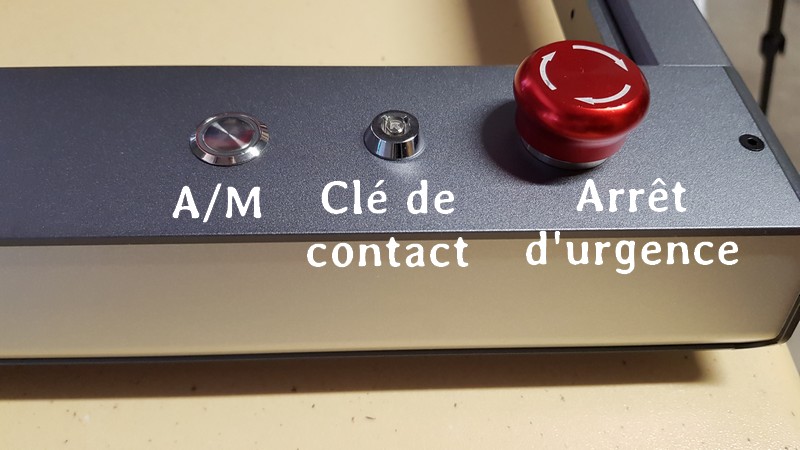

Les interrupteurs
Sur la droite de la face avant on trouve les 3 interrupteurs (A/M, clé de contact et coup de poing de sécurité). Le câblage est propre et les cosses sont protégées par des gaines thermorétractables. Le matériel semble de bonne qualité et devrait résister dans le temps.

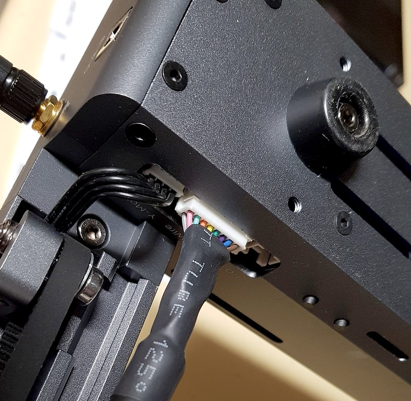

Câbles de commande
La sortie de la carte mère permet de connecter le câble du moteur axe Y / YRR et le câble principal bien protégé dans une gaine thermorétractable. Comme le câble bouge lors des déplacements du Laser, j’aurais aimé trouver une fixation après la grosse prise pour éviter qu’à la longue un des fils s’abime.

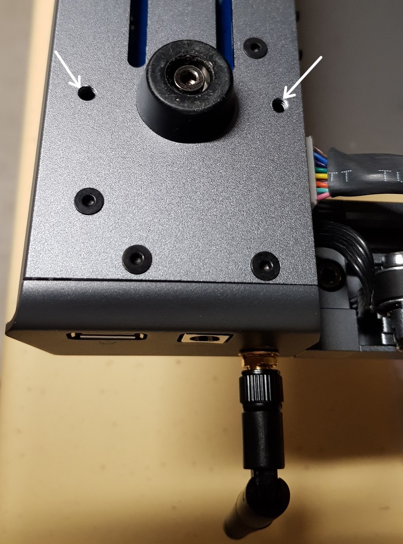

Pieds et surélévation de la machine
A côté de chaque pied, on trouve 2 trous filetés (flèches blanches) qui seront utiles pour surélever la machine. Avec son détecteur de chocs, elle peut détecter un mouvement et s’arrêter pour des raisons de sécurité. J’ai eu le problème avec la machine posée sur une table pas très stable, ce qui provoquait des déclenchements de cette sécurité. La machine a fini… par terre !
Ortur a prévu de commercialiser un système de pieds qui utiliseront ces trous de fixation.
Si vous utilisez ces trous pour fixer un système de surélévation, ATTENTION ! Sous la carte mère il ne faudra pas que les vis soient trop longues, sinon elles vont faire des courts circuits sous la carte et la détériorer irrémédiablement.

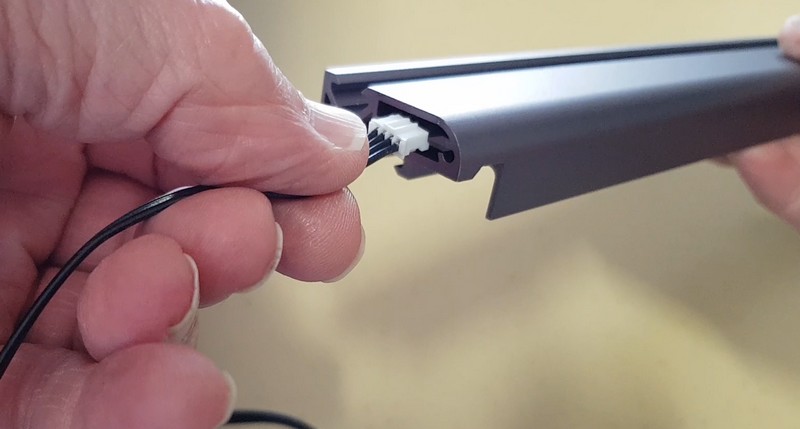

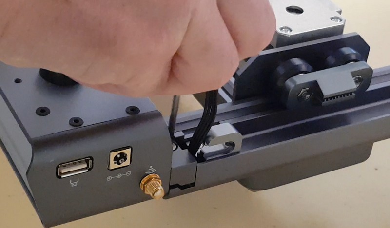

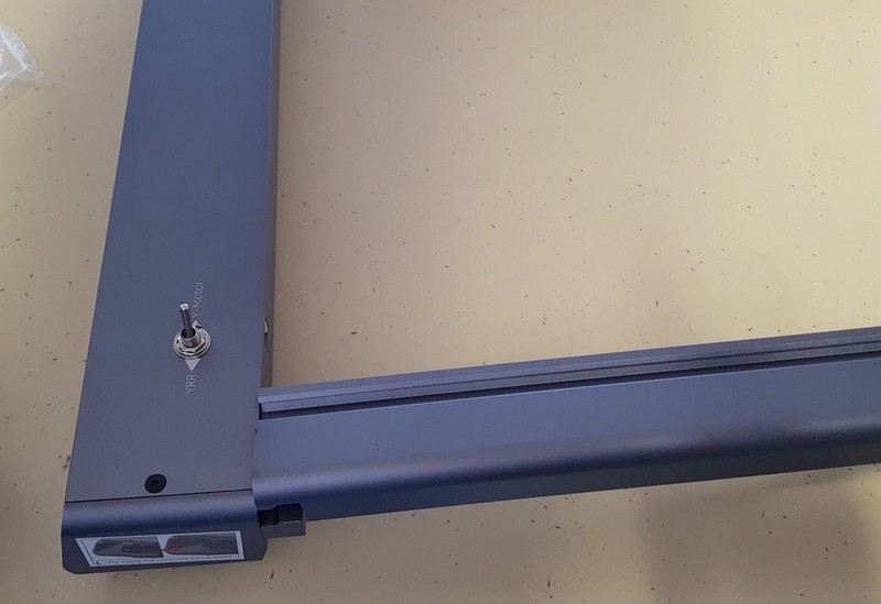

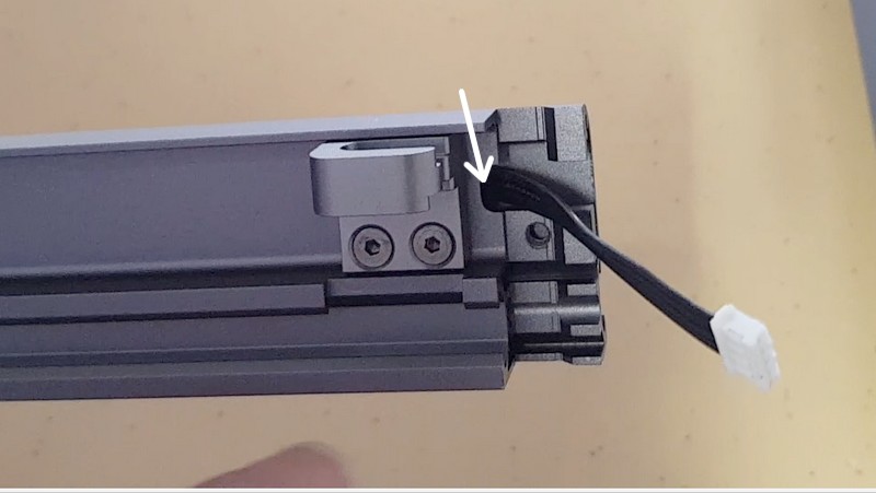

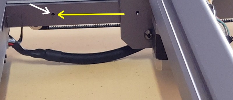

Commencez par repérer le profilé qui va aller sur le côté, vers l’interrupteur YRR. Près de cet interrupteur il y a le fil du moteur axe Y qui va passer dans le trou de ce profilé.
Faites glisser le fil et sa prise dans le profilé, récupérez le à l’autre bout.
Une encoche dans le profilé (flèche blanche) permettre se sortir le fil sans l’abimer lors du montage.
Mettez en place le profilé côté interrupteur YRR ainsi que la vis (sans la serrer pour le moment).
Faites pareil du côté droit avec l’autre profilé.

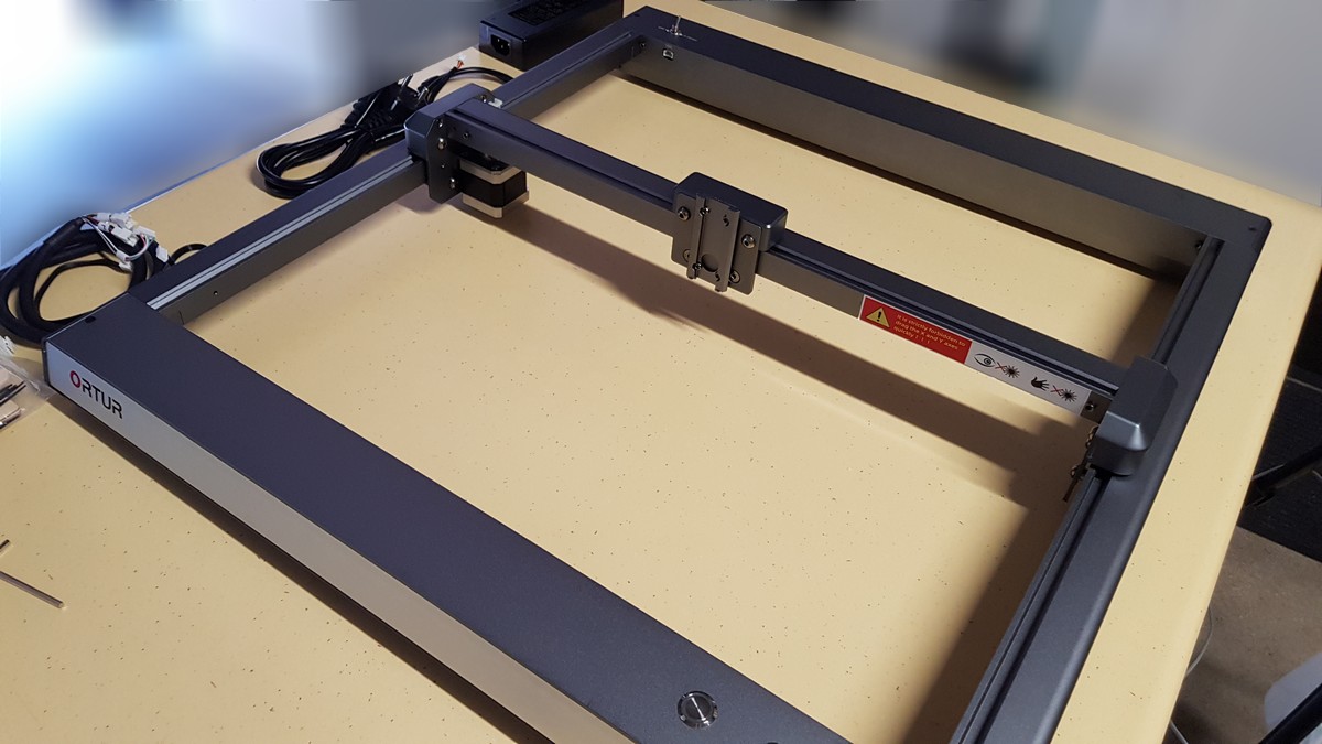

Vous obtenez un début de châssis avec 2 côté et la partie arrière. Glissez le chariot porte Laser sur les côtés. 2 roues sous le profilé et les deux roues carénées au dessus du profilé.
Présentez la partie avant et positionnez la. Retournez le graveur pour accéder au dessous.
Vous pouvez connecter le fil du moteur Y (celui que vous avez passé dans le trou du profilé) sur la carte mère. C’est la première prise au bord de la carte, vous ne pouvez pas vous tromper, les prises sont toutes différentes », faites attention à ne pas pousser trop fort sur la fiche. Elle est directement soudée sur la carte mère mais, contrairement à la grande fiche par exemple, elle ne produit pas un « clic » quand elle est à fond. Si vous forcez en espérant atteindre de clic, vous arracherez la prise… (Merci Claude pour la remarque – voir les commentaires)
Mettez en place la vis derrière le fil ainsi que celle de l’autre côté. Quand les 4 vis de fixation sont en place, vous pouvez les serrer.

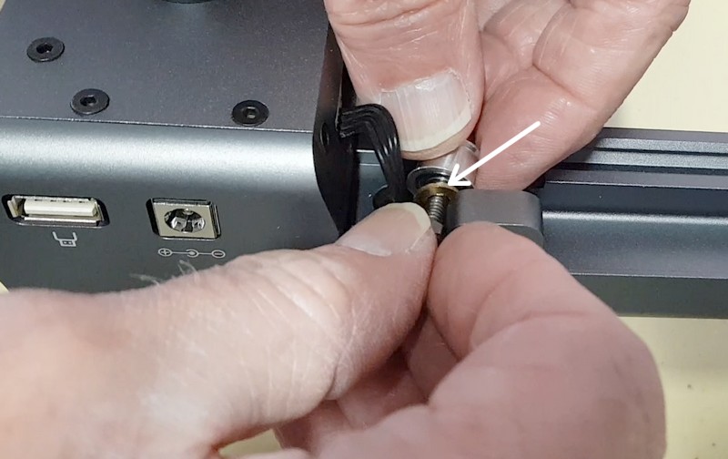

Insérez une poulie folle de chaque côté. L’écrou freiné (nylstop) (flèche jaune) vers l’extérieur, la poulie à l’intérieur avec la rondelle (flèche blanche). Serrez modérément.

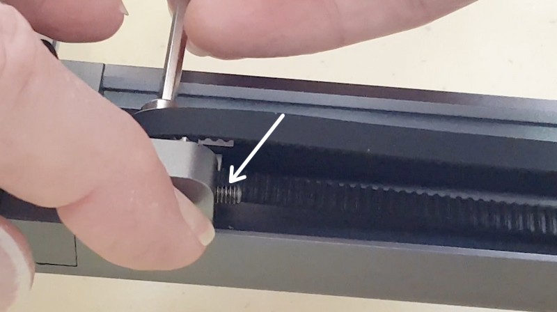

Mettez la vis de tendeur en place (flèche blanche). Ici la courroie est déjà en place, pas de panique, on va la mettre en place dans un instant 😀

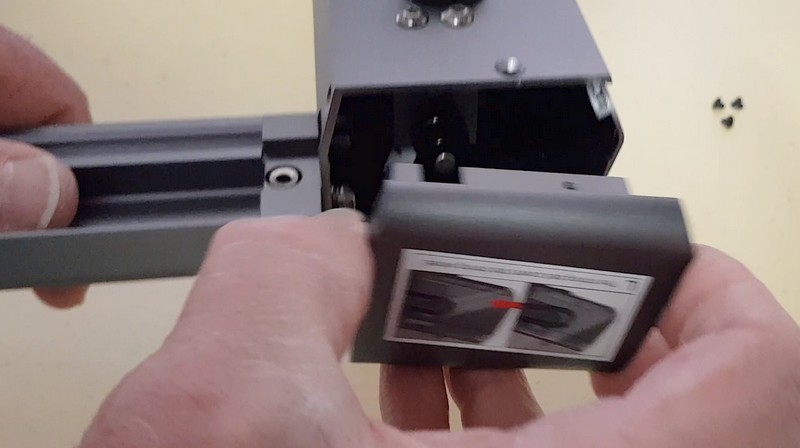

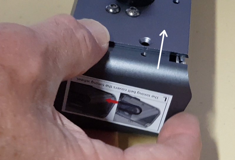

Démontez les caches de la partie arrière (3 vis à enlever) pour accéder aux poulies crantées.
Passez la courroie dans le trou puis sur la poulie.
Au milieu (flèches jaunes) insérez la courroie dans la partie crantée du chariot. Cela suffit pour que la courroie l’entraîne. Desserrez un peu (flèches blanches) la poulie folle et tendez la courroie en vérifiant (flèche bleue) que la tension est correcte. Trop tendue elle va s’user, pas assez tendue elle risque de perdre des pas. C’est au « feeling » que ça se règle… Quand c’est bon, serrez les vis (flèches blanches et rouges) pour bloquer le réglage.
De l’autre côté de la courroie c’est ce tendeur qui va assurer la bonne tension.
Il faudra faire cette opération de chaque côté de la machine.
Vous pouvez ensuite remonter les caches sur les poulies crantées (partie arrière du châssis).

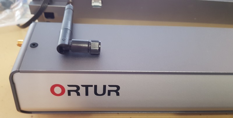

Mettez l’antenne WiFi en place. Attention, seul le 2,4 GHz est géré.

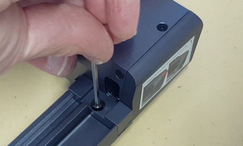

Pour terminer le montage, il reste à mettre en place 2 vis (flèche blanche) de chaque côté pour que le chariot vienne buter dessus (flèche jaune) et que la tête Laser ne frotte pas sur la partie avant.

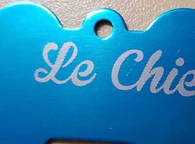

Je vous parlerai des tests dans un prochain article mais pour spoiler un peu, je peux dire que la tête Laser de 10 watts fait un sacré boulot en découpe mais aussi en gravure, y compris sur de l’inox. Mais ça fera l’objet d’un autre article…

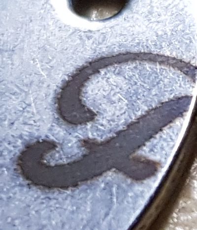

Gravure sur aluminium anodisé
Gravure sur médaille inox

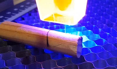

Coupe rond en bois
Coupe contreplaqué 4 mm

  7. Meresse
    Bonjour, je rencontre un soucis avec mon moteur Y (il fait des sacades) et je ne sais pas pourquoi ! Sauriez vous ou je peux trouver la référence du moteur pour le remplacer ?
      Bonjour Désolé pour le retard j’étais sur un événement maker
      avez vous vérifié le reste ? ce n’est pas forcément le moteur ?
      pas de points durs en déplaçant le chariot (lentement)
      tension de la courroie
      serrage de la vis de la poulie moteur
      fixation moteur…
      sinon je n’ai pas la ref des moteurs essayez sur le groupe ortur sur facebook ?

    Bonjour je possède une ortur master 3 depuis 2 ans. En voulant changer les pieds de support de la machine, j’ai cassé la carte mère en mettant des vis plus longue. La référence de la carte c’est olm-esp-pro_v2.4c
    Savez vous où je peux acheter une carte mère? Merci
  10. Gazagnol
    Re merci de votre aide. Je pense que c’est le bon mais il y a le ventilateur dessus alors que sur le mien il n’y est pas mais j’ai la broche pour l’y installer. Toutes les broches correspondent.
