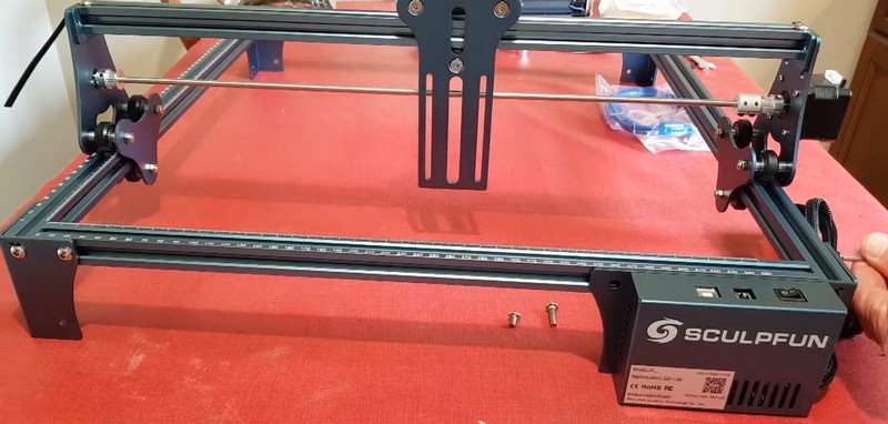

La Sculpfun S9 est construite sur des profilés alu classiques. L’anodisation bleue donne un look plus sympa que les classiques barres noires. Le nombre de pièces est relativement important, en particulier les vis dont on voit les sachets en haut à gauche de l’image. Globalement avec les pieds et le boîtier de la carte mère, le nombre de pièces est important

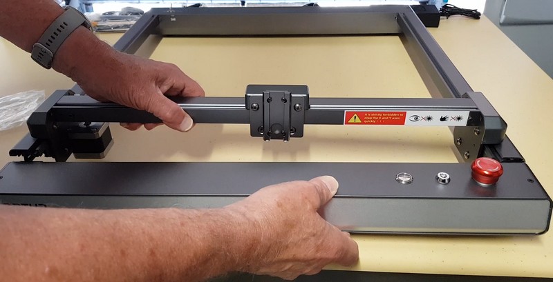

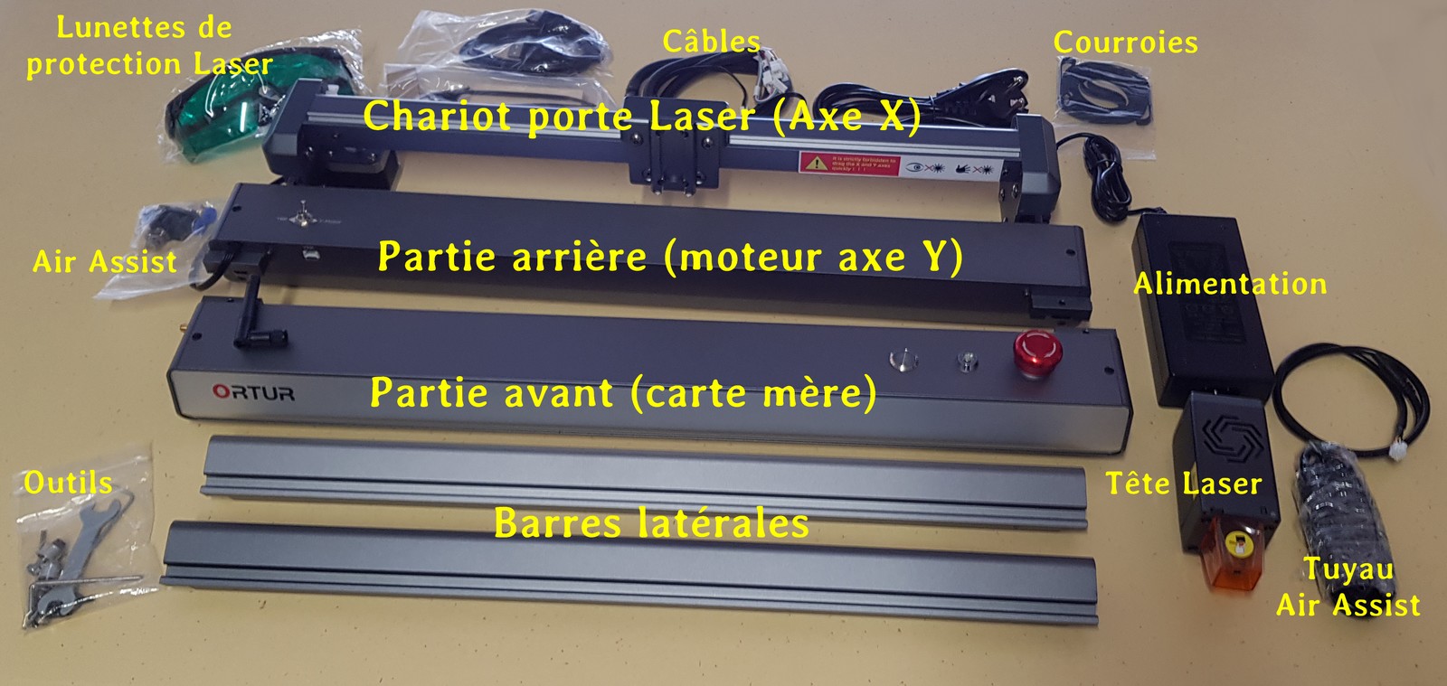

La Ortur Laser Master 3 comporte beaucoup moins de pièces, en particulier il n’y a que… 6 vis. Les profilés sont arrondis et le moteur Y est intégré à l’arrière de la machine, ainsi que la carte mère. Pas de boîtier supplémentaire à monter, tout est intégré.

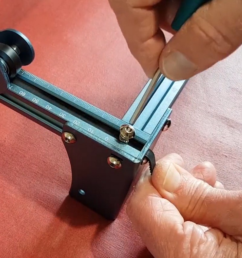

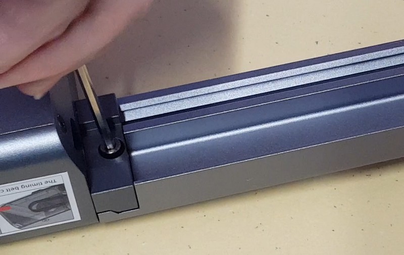

Si on regarde maintenant le montage, pour la Sculpfun S9, il faut être un peu « bricoleur » car il y a pas mal de vis à mettre en place pour chaque angle et les pieds. Sur la Ortur Laser Master 3, une seule vis fait tout le travail.

Le chariot Laser de la Sculpfun S9 supporte le moteur, monté à l’extérieur et comporte une tige de renvoi pour assurer la synchronisation des deux courroies.

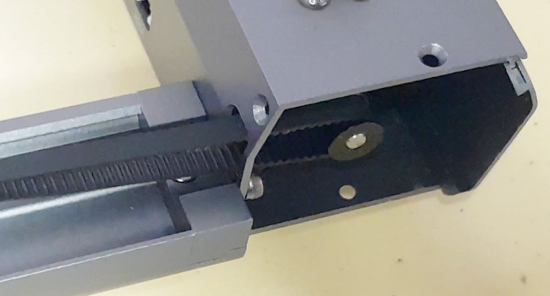

Au niveau des courroies, Ortur a simplifié la mise en place des courroies d’entrainement de l’axe Y.

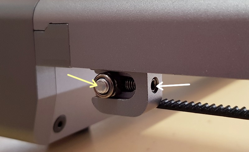

Sur la Ortur Laser Master 3, les courroies sont des boucles que vous posez sur la poulie crantée côté moteur (à l’arrière) et sur la poulie folle (image centrale) qui se règle avec un tendeur. Une simple mâchoire crantée sur le chariot suffit à bloquer la courroie, sans avoir quoi que ce soit à visser.

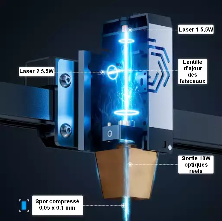

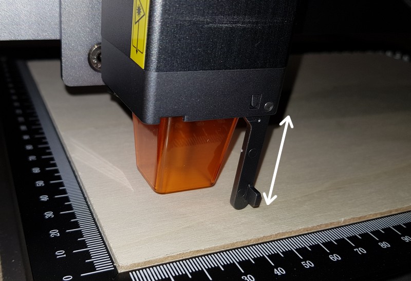

Sur la Ortur Laser Master 3, le Laser fournit 10 watts, obtenus en associant 2 faisceaux de 5,5 watts. L’Air Assist est prévu d’origine avec un connecteur push-in sur le dessus de la tête Laser pour brancher le tuyau du compresseur. La pige de 50mm est intégrée à la tête et se déplie pour caler la hauteur du Laser. Tout simple, il fallait y penser…

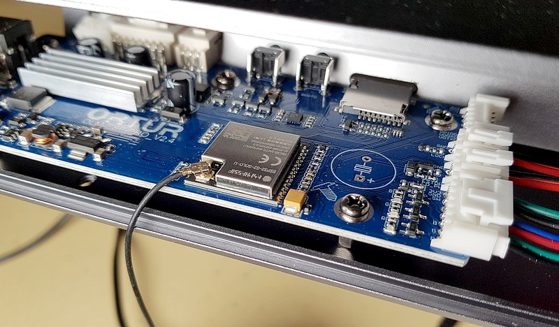

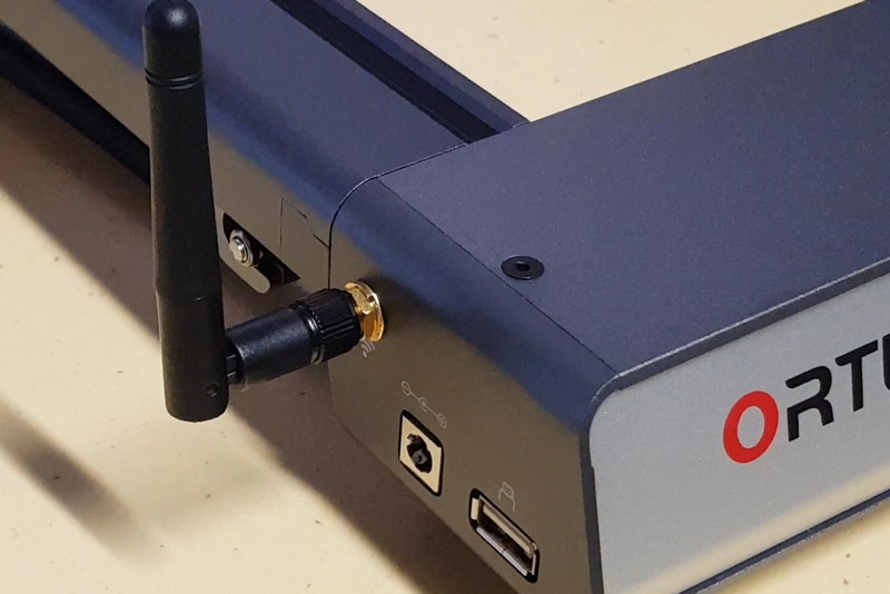

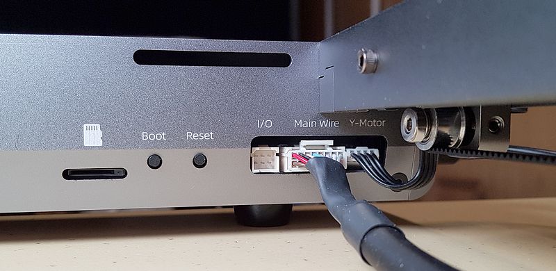

Sur la Ortur Laser Master 3, la carte mère (avec son ESP32) est intégrée dans la partie avant. Sur le côté on accède à l’alimentation et à la prise USB-A, cette fois, mais aussi à l’antenne du WiFi (2,4GHz uniquement) qui permet de piloter la machine depuis une appli sur smartphone ou une interface web. A l’arrière (photo du bas) l’emplacement pour la carte SD et les boutons de reset et de boot.

Bonjour,Je suis Patrick depuis le Cameroun.J’ai fais l’acquisition d’une Ortur LM3 et elle m’a été livrée hier.J’ai fais le montage, mais je n’ai que l’axe x qui bouge et lorsqu’il arrive à l’extrême gauche il grésille comme s’il y avait une tension.J’ai essayé de faire une gravure avec le logiciel Laser Explorer mais il a plutôt coupé la plaque en deux.Je viens vers vous parce qu’il faut reconnaitre que c’est en regardant vos vidéos sur Youtube que j’ai décidé de me lancer dessus.
difficile de dépanner comme ça à distance…
vérifiez que le commutateur est bien positionné sur Y-Motor
Après il faut apprendre à régler les paramètres laser, la couleur de votre trait indique la ligne qui va gérer la gravure ou la découpe…
Depuis l’autre jour j’ai fais quelques expériences tout en suivant les instructions du service support de Ortur, Mais sans grande suite. En revanche, dans mes tests j’ai réussi à la faire fonctionner ; mais pour cela il faut que j’enlève la façade avant (celle qui a la carte mère et le bouton d’allumage) j’en suis à me demander si ce n’est pas un défaut de fabrication ou alors un problème spécifique.
