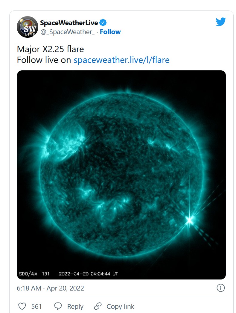

« Pendant qu’il était en orbite, GASPACS a été frappé par de nombreuses éruptions solaires de classe X, les plus grandes explosions de rayonnement du soleil depuis 2017. Ces éruptions et d’autres facteurs environnementaux ont rapidement tué tous les autres CubeSats déployés en même temps que GASPACS. GASPACS a effectivement pris une raclée… L’une des préoccupations de l’équipe était de savoir dans quelle mesure le Raspberry Pi résisterait à des environnements de rayonnement aussi difficiles, mais malgré la défaillance de ses panneaux solaires commerciaux conçus spécifiquement pour l’espace, les protections personnalisées conçues par l’équipe ont permis au Raspberry Pi à 10 € de fonctionner sans problème. »

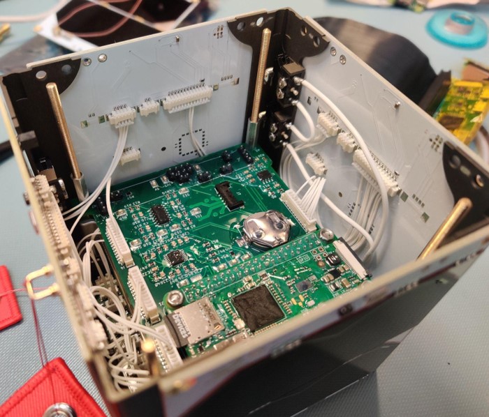

GASPACS embarque un PCB personnalisé à 3 couches comme carte électrique
GASPACS embarque un PCB personnalisé à 3 couches basé sur le Raspberry Pi Zero W
