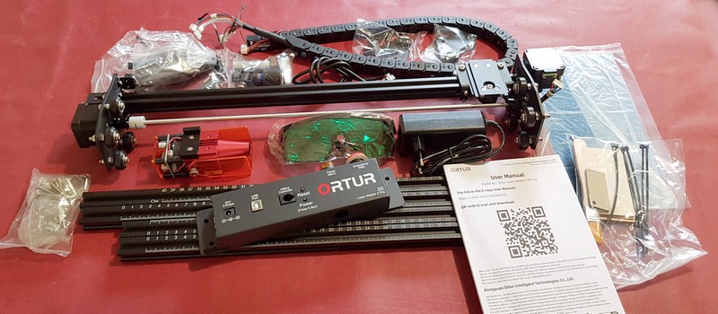

Comme d’habitude, ce genre de matériel arrive correctement protégé, dans un carton épais. A l’intérieur les pièces du kit sont individuellement protégées par des coques en mousse rigide.
Sortez tout le matériel de la boîte. Le chariot porte Laser est pré-assemblé, ainsi que le câblage presque entièrement protégé par une chaîne articulée.
Des sachets contiennent la quincaillerie (outils, vis, pieds, équerres…), des échantillons pour tester le Laser, les courroies, et avec ce modèle de Laser LU2-4 LF on a même un Air Assist, une buse à monter sur la tête Laser avec son tuyau d’alimentation en air. Il ne reste qu’à ajouter un compresseur pour souffler les particules qui pourraient gêner la découpe et/ou salir la lentille du Laser.

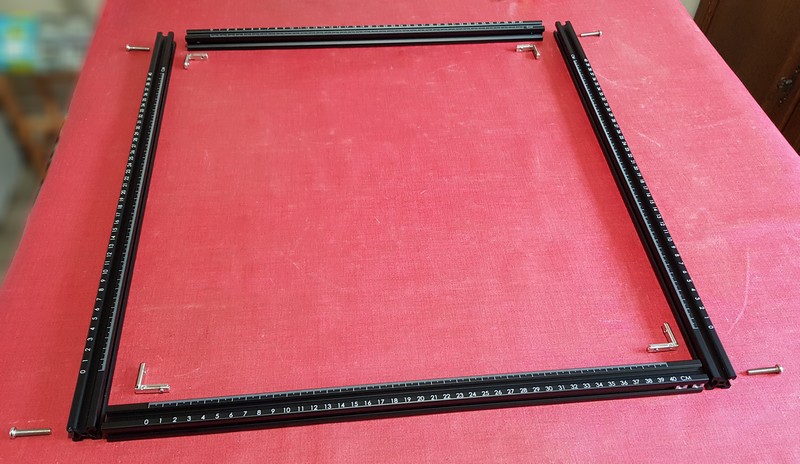

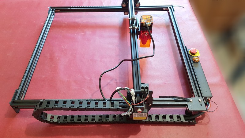

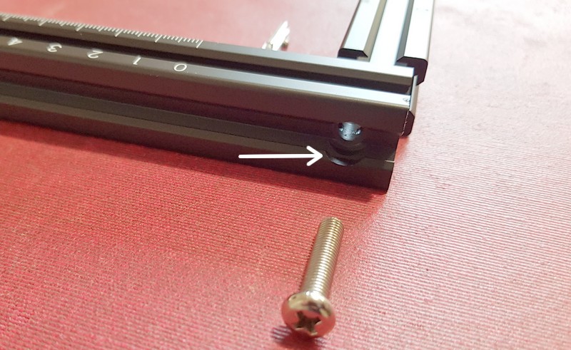

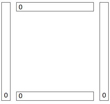

Je commence par positionner mes barres. Les barres courtes (en haut et en bas) viennent à l’intérieur des barres longues. Les équerres se positionnent dans les glissières du profilé. Les vis sur les équerres se serrent sur le profilé pour bloquer à angle droit. Les grandes vis positionnées à l’extérieur du cadre vont se visser dans les profilés.
Quand vous placez vos barres vérifiez que les trous prévus pour loger la tête des vis est bien à l’extérieur du cadre.
Vous devez obtenir quelque chose comme ci-dessus. Les 0 sont positionnés comme indiqué et les trous pour les têtes de vis sont à l’extérieur des barres en profilé.

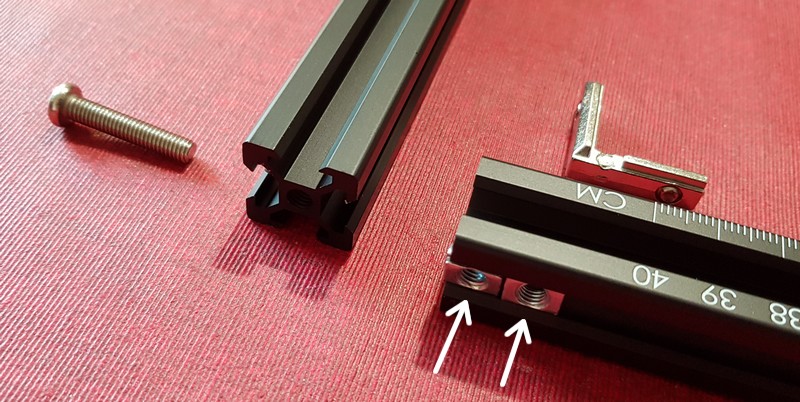

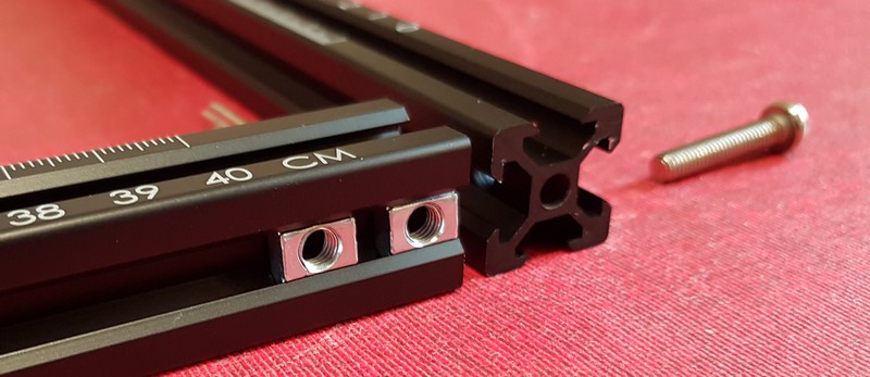

Glissez deux écrous dans chacune des petites barres, ils serviront pour fixer les pieds et la carte mère.
Vous pouvez commencer à monter les angles. Serrez d’abord les vis longues pour bloquer les profilés, puis serrez les deux vis de chaque équerre pour renforcer les angles. Vérifiez avec une équerre ou une feuille A4 que les angles sont droits.
La carte mère se monte à l’avant gauche du cadre. La vidéo montre le montage du graveur en pas à pas, et vous avez également les documents en ligne en bas, dans la rubrique Sources.

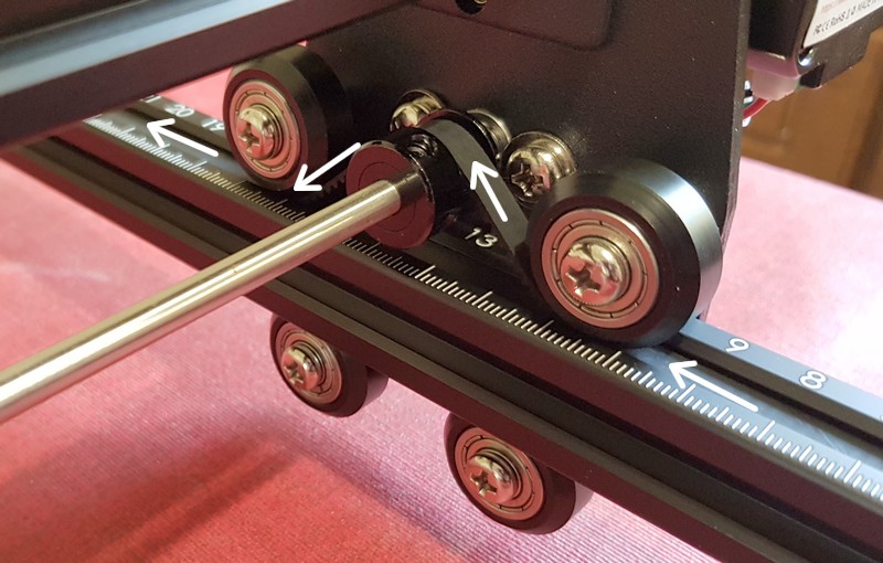

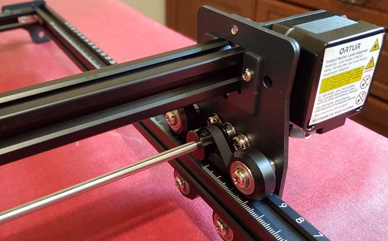

Vérifiez des deux côtés que la courroie passe pile au milieu de la poulie crantée. Sinon il faut régler la position des roues pour que la courroie soit bien centrée.

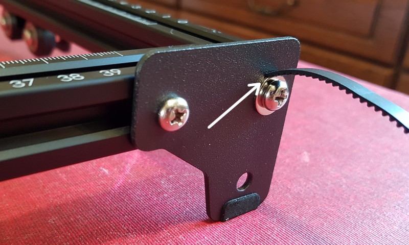

Les courroies sont bloquées au niveau des pieds par une vis et une rondelle.
Bloquez déjà un côté, passez la courroie comme indiqué, pour que la partie dentée soit en appui sur la poulie crantée. Bloquez ensuite l’autre côté de la courroie en la tendant suffisamment pour qu’elle ne glisse pas sur la poulie.
Faites de même des 2 côtés du graveur. Vérifiez que le chariot se déplace en X et en Y sans à coup, sans point dur et qu’il ne présente pas de jeu quand vous le remuez. Sinon il faudra régler les excentriques concernés.

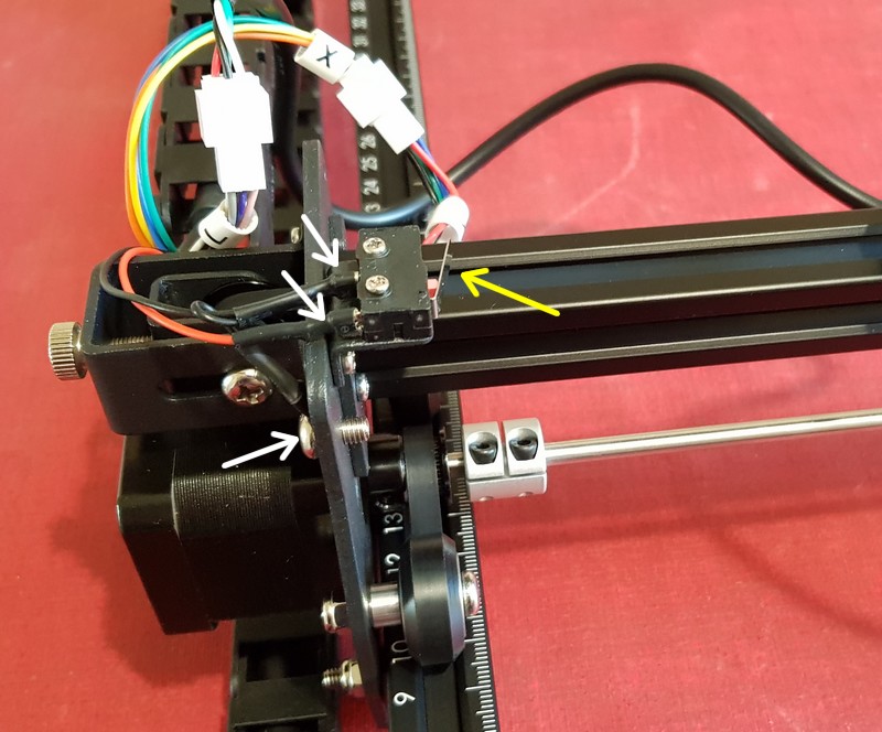

Connexion des fils

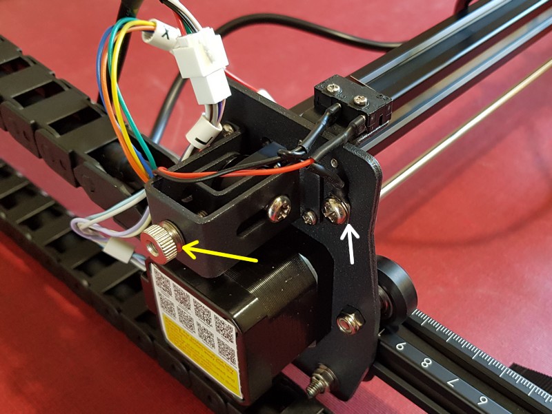

Connectez les fils. Avec le marquage, les détrompeurs la vidéo et … la DOC (RTFM) vous devriez vous en sortir. Ici le détecteur de fin de course en X (flèche jaune ou verte, je sais pas je suis daltonien) est connecté (flèches blanches – là je suis sûr de la couleur) et la cosse de masse est serrée au châssis par une vis (une flèche blanche toute seule). Important car les diodes Laser sont sensibles à l’électricité statique, ainsi que la carte mère.
Ici on voit (flèche blanche) la cosse de masse au dessus du moteur de l’axe Y. Sur ce modèle on a un seul moteur Y, la rotation est transmise de l’autre côté par une tige. Les courroies crantées assurent la synchronisation. Sur le dessus, le fin de course des X avec ses fils noir et rouge et le tendeur de courroie X (flèche jaune). Après quelques heures de fonctionnement vérifiez la tension des courroies et retouchez les réglages si besoin.

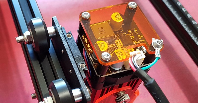

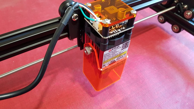

Connexion de la tête Laser. La prise à 3 broches est munie d’un détrompeur et une cosse de masse met le châssis du Laser au potentiel de la machine pour éviter les charges statiques.

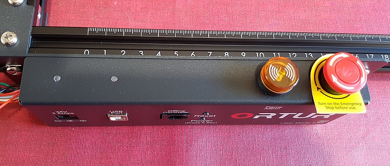

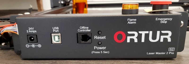

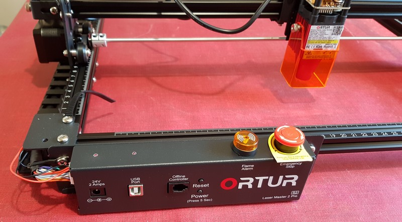

Sur le dessus du boîtier de la carte mère on trouve les LED d’état, La LED d’alarme incendie et l’arrêt d’urgence (bouton rouge). Il faudra d’ailleurs le débloquer car il est livré « appuyé » et empêche le démarrage du système. A l’arrière du boîtier, une diode infrarouge est chargée de détecter une flamme et arrête la machine en cas de feu.
Lorsque la machine est déplacée ou inclinée, ou que l’ordinateur tombe en panne / plante pendant le processus de gravure, ou que les moteurs s’arrêtent de tourner, le laser s’arrête automatiquement pour éviter tout dommage éventuel.
En face avant on trouve la prise d’alimentation 24v/2A, le connecteur pour relier la carte à un PC, un connecteur USB carré de type B, le bouton de mise en marche (Power) et l’arrêt (Reset).
La prise Offline Controller permet de connecter l’écran ci-dessus qui rend autonome le graveur Laser. On peut le piloter depuis l’écran, et choisir des fichiers sur une carte SD insérée dans le lecteur sur l’écran. Un support est fourni pour poser l’écran sur la machine.

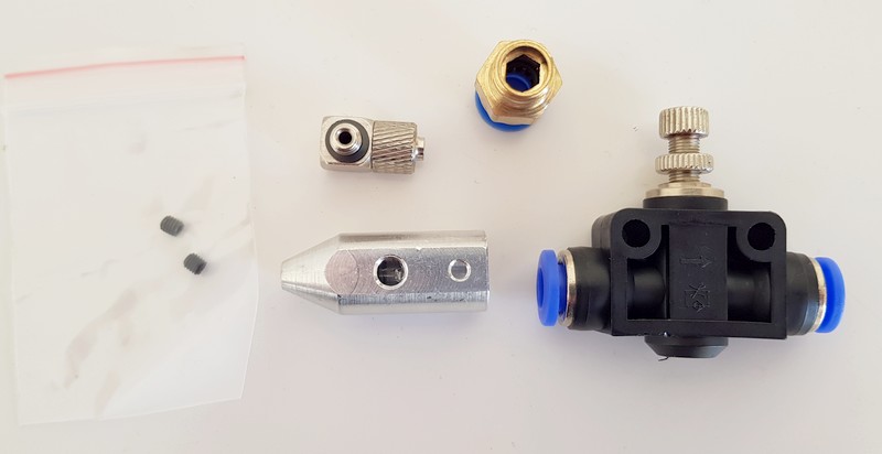

La version LU2-4 LF est livrée avec un air assist. La buse en aluminium vient se fixer sur le Laser et une petite vis pointeau (à gauche) bloque l’ensemble. La pièce au dessus de la buse se visse sur la buse et amène l’air. Un tuyau souple est également fourni. La pièce à droite sert à régler la pression dans la buse.
On trouve dans le sachet la buse de l’Air Assist, le tuyau et un réglage de pression en T (je ne l’ai pas utilisé).
Clé Allen 6 pans et vis de blocage de la buse de l'Air Assist
Clé Allen pour desserrer la protection et 2 vis de blocage de la buse de l’Air Assist

Embout vissable pneumatique avec tuyau
Préparer le montage du tuyau sur l’embout
Embout pneumatique avec tuyau
Serrer la bague d’étanchéité sur le tuyau
Serrage de l'embout pneumatique sur la buse de l'Air Assist.
Mettre l’embout pneumatique en place sur la buse de l’Air Assit. Le positionner puis serrer la vis de blocage (modérément) un joint assure l’étanchéité entre l’embout et la buse.

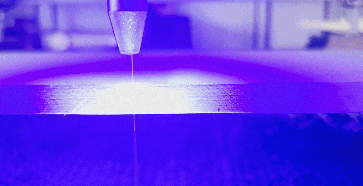

Ortur Laser Master 2 PRO S2  utilise les dernières technologies laser : le spot laser compressé rend le graveur laser plus puissant et plus précis. Avec sa carte mère 32 bits de 9ème génération et le firmware Ortur laser 1.8, on peut augmenter la vitesse maximale des moteurs pas à pas de 4000 mm/min à 10000 mm/mm.
découpe de bois 10mm avec laser orturIl peut couper proprement du bois de 5 mm d’épaisseur en un seul passage (MAX 9 mm en trois passages). Les performances dépendent du matériau et de ses caractéristiques. Lors des tests il coupe du contreplaqué de 3mm en 2 passes (à cause du fil du bois croisé)
La Ortur Laser Master 2 PRO S2 est une évolution des modèles précédents. On retrouve la même facilité de montage et la même qualité. La réputation d’Ortur n’est plus à faire sur ces modèles.
découpe de carton rigide 2 mm en 2 passes
J’utilise LightBurn et mes tests de gravure et de découpe sont satisfaisants. Le CTP de 3mm d’origine Amazon est pratiquement coupé en 1 passe à 90% (5mm/s). A cause du sens du fil du bois il a fallu une deuxième passe, mais le tapis dessous était marqué.

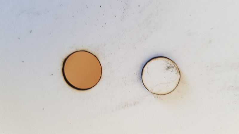

Vaporisation de la couche de plastique pour réaliser une carte de visite
J’ai coupé aussi du carton rigide de 2mm et testé la réalisation de cartes de visite avec des cartes en aluminium enduites de de plastique.
