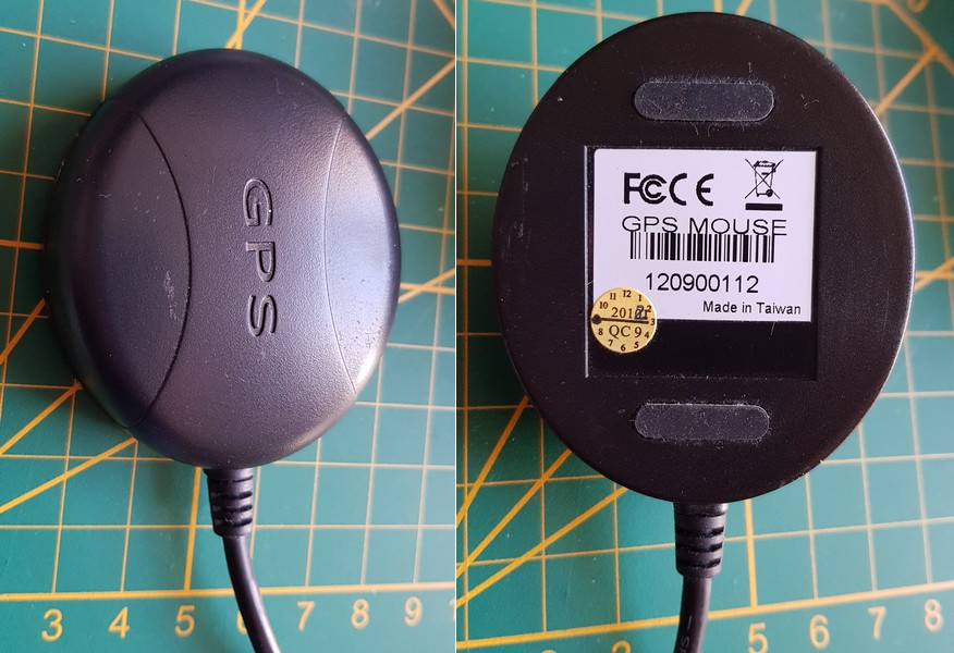

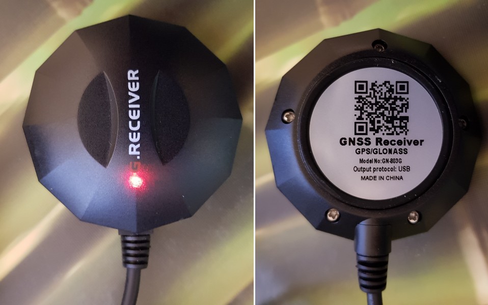

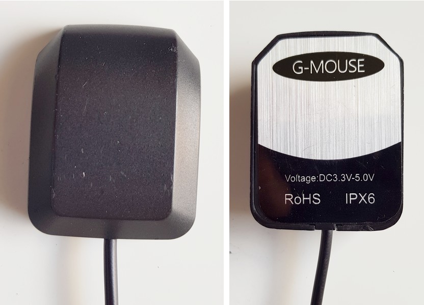

Ceci m’a amené à analyser de plus près les modules GPS « mouse » magnétiques que nous posons sur le toit de nos véhicules et qui récupèrent des satellites les informations de localisation transmises ensuite par nos émetteurs radioamateurs, je suis très heureux de vous proposer le résultat de ce travail.
Quelques GPS utilisés pour cet article

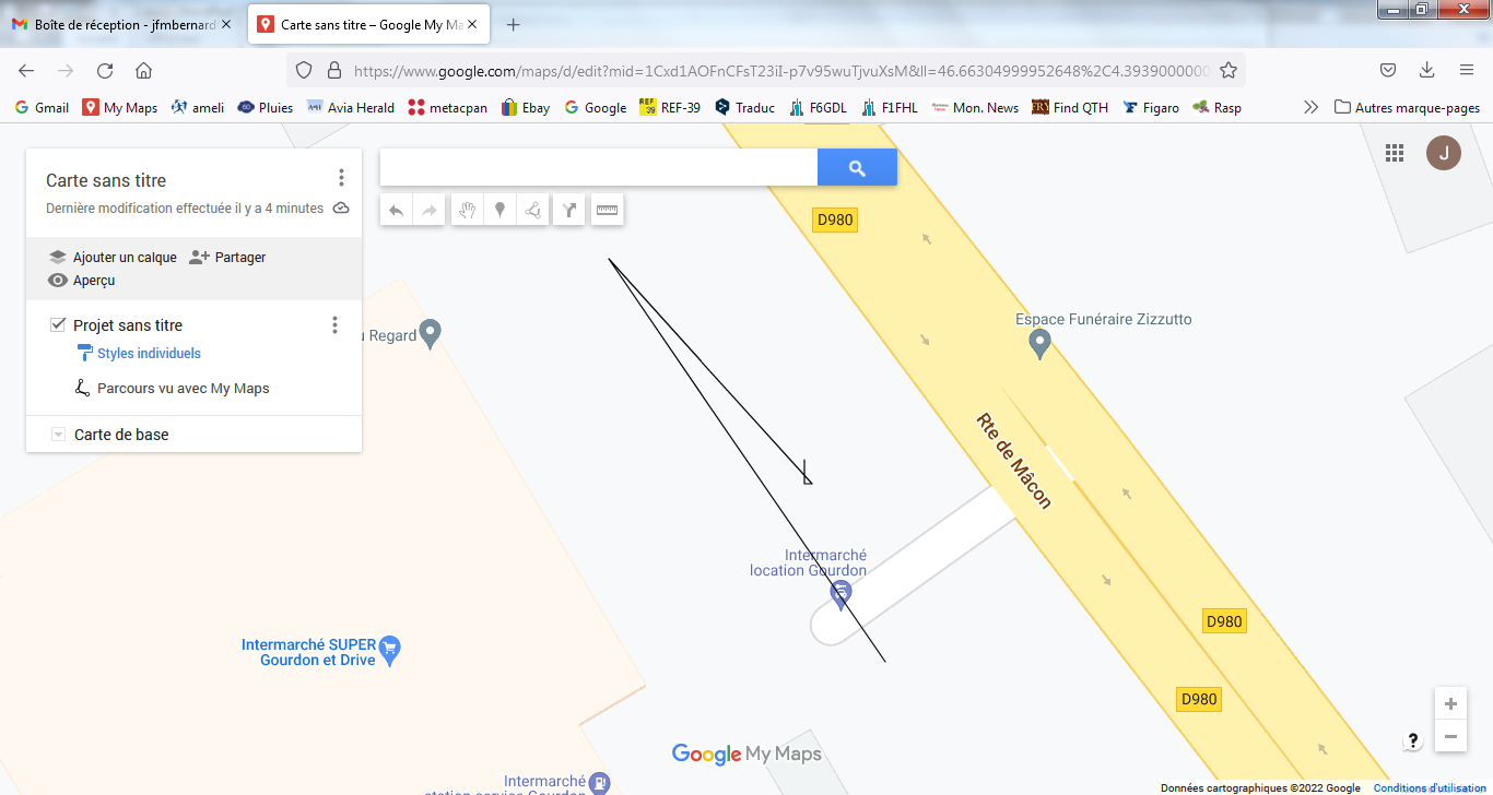

Vous pourrez aussi ensuite visualiser vos trajets avec Google Maps grâce au fichier .kml qui est construit au fil de l’eau par ce programme, ce point pourra paraître futile face aux applications toutes prêtes sur les smartphones, mais pourquoi me passer de vous l’offrir aussi ?

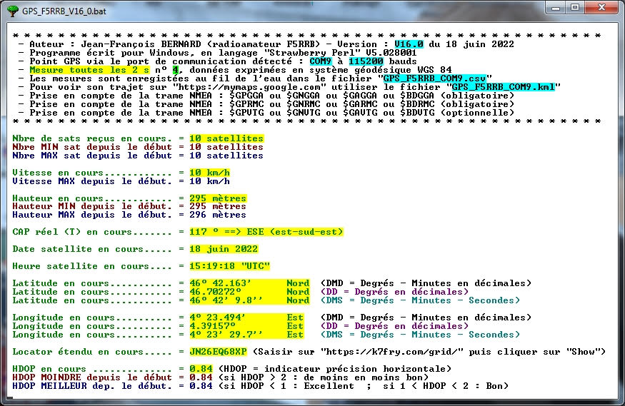

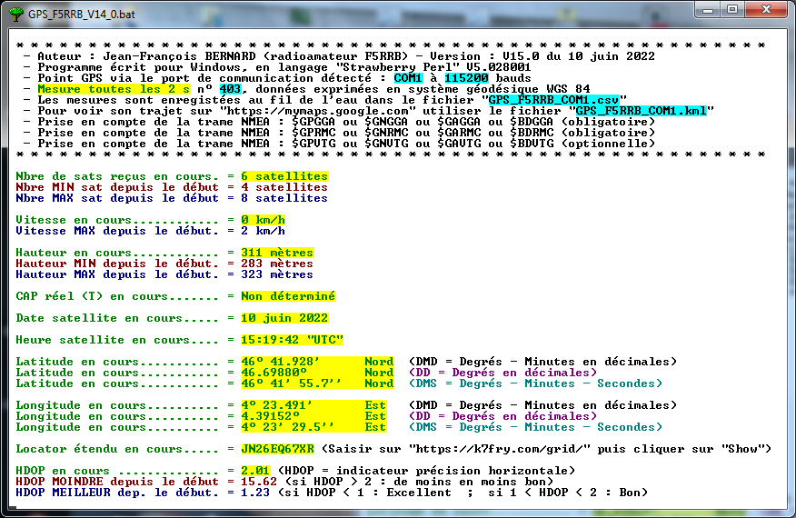

Les caractéristiques de mon programme
  • Présentation en Français ;
  • Détection automatique du n° de port com et de sa vitesse sur lequel est raccordé le GPS « mouse », que ce soit par prise série DB9 (vieux modèles) ou prise USB ;
  • Les mesures sont enregistrées au fil de l’eau dans un fichier .csv situé dans le même répertoire que les fichiers .bat et .exe et dont le nom indique le n° de port com concerné. Si le fichier n’existe pas encore il est créé au lancement du programme, sinon les données sont ajoutées à la fin du précédent enregistrement.
  • De la même façon un fichier .kml est aussi créé au fil de l’eau qui permet ensuite de voir tout son trajet avec Google Maps en allant sur https://mymaps.google.com puis faire :  +CREER UNE CARTE -> Importer -> Sélectionner un fichier sur votre appareil -> choisir sur votre PC le nom de fichier .kml
Nb : une fois le fichier .kml créé les spécialistes pourront l’éditer et en modifier l’entête afin de personnifier à leur convenance.
  • Un fichier .tmp est aussi créé mais il n’a pas d’utilité pour l’utilisateur, seulement pour le déroulement de ce programme
  • Pour enregistrer un nouveau trajet il faut effacer et/ou sauvegarder les trois fichiers préalables .csv, .tmp et .kml
  • Affichage de la hauteur (je n’appelle pas cela altitude car la justesse de mesure n’est pas toujours au rendez-vous) ;
  • Affichage de la hauteur min et max atteintes depuis le lancement du programme ;
  • Affichage du CAP en degré (certains vieux GPS fournissent une valeur même si le GPS n’est pas en mouvement, c’est pourquoi je ne la prend pas en compte dans mon programme si la vitesse = 0 km/h) ;
  • Affichage de la vitesse en km/h si le GPS la fournit car ce n’est pas toujours le cas sur les vieux modèles (présence ou pas de la trame $xyVTG) ;
  • Affichage de la vitesse max atteinte depuis le lancement du programme ;
  • Affichage HDOP (indicateur précision horizontale) ;
  • Affichage HDOP moindre et meilleur atteint depuis le lancement du programme ;
  • Affichage du nombre de satellites reçus ;
  • Affichage du nombre de satellites min et max atteint depuis le lancement du programme ;

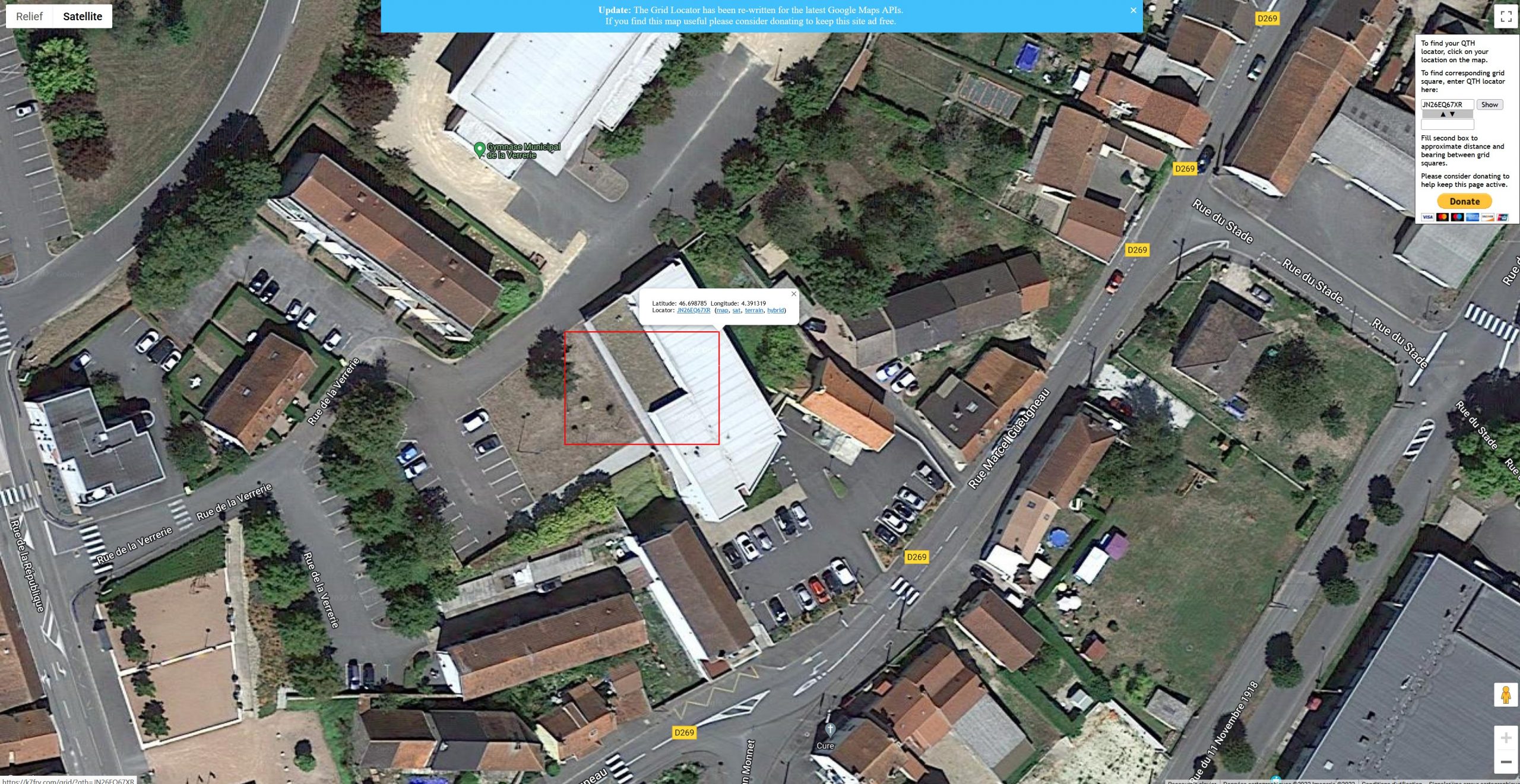

  • Affichage du locator étendu sur dix caractères (souvent utilisé par les radioamateurs car cela indique de façon simple une zone en France métropolitaine de l’ordre de la taille d’une grosse maison), très pratique à visualiser avec le site internet suivant du radioamateur Américain K7FRY  :
    https://k7fry.com/grid/?fbclid=IwAR3iUqCBUgCCWiv_QyV_eWUhJ80-AsGxATP2q7KMo-sq4QViVeEMl8-fBnQ
  • Affichage longitude et latitude exprimées sous trois formes : DD (Degrés en décimales), DMS (Degrés – Minutes – Secondes et 1/10 ème de seconde), DMD (Degrés – Minutes en décimales), un excellent site internet sur ce sujet est le suivant :
    https://www.guide-plaisance-mobile.fr/convertisseur-de-coordonnees-gps-degres-minutes-secondes-decimales
  • Mesures avec rafraîchissement de l’écran toutes les 2 secondes ou 3 secondes selon le modèle de GPS détecté ;
  • Affichage date et heure « UTC » fournis par les satellites (« UTC » entre guillemets pour les puristes) ;
  • Compatible trames NMEA $GP, $GN (testées) ; $GA et $BD (non testées encore car je n’avais pas de GPS adéquat) ;
  • Affichage en surligné jaune des valeurs actualisées ;
  • Pour l’utilisateur quand le GPS est connecté au PC il faut juste vérifier dans le gestionnaire de périphérique que le port com est trouvé et a bien un numéro, au pire installer le logiciel pour avoir un port com virtuel puis lancer le fichier .bat ;
  • Il faut recevoir au moins quatre satellites pour que le programme affiche des données ;
  • Au démarrage si le point n’est pas calé il faut patienter car la réception est effective mais dégradée.

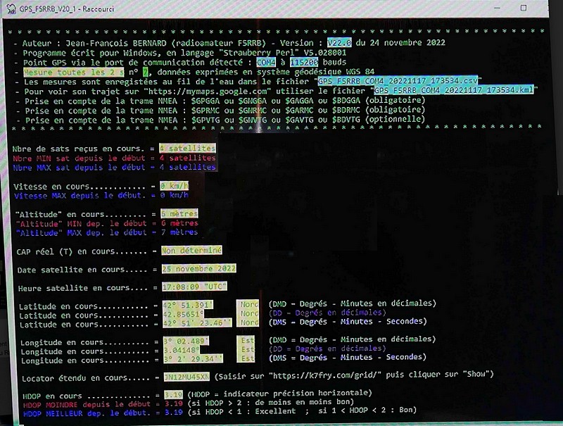

Exemple d’écran fourni par le programme
Lorsque le programme a reçu les données GPS il affiche cette fenêtre. La mise en route peut prendre un certain temps car le programme teste tous les ports à plusieurs vitesses. Certains anciens GPS sortent du 4800, et en fonction de la machine le port peut changer. Il faut donc tester…
Sur la carte de K7FRY on voit que le Locator étendu donne une précision intéressante avec seulement 10 chiffres et lettres.
Éventuellement si le programme ne trouve pas le GPS, il faudra peut-être installer un driver (fourni ou pas avec le GPS). Les modèle uBlox fonctionnent souvent sans installation, certains nécessitent un driver. Vous pouvez essayer celui-ci qui a fonctionné dans un cas… ou cet autre de uBlox.

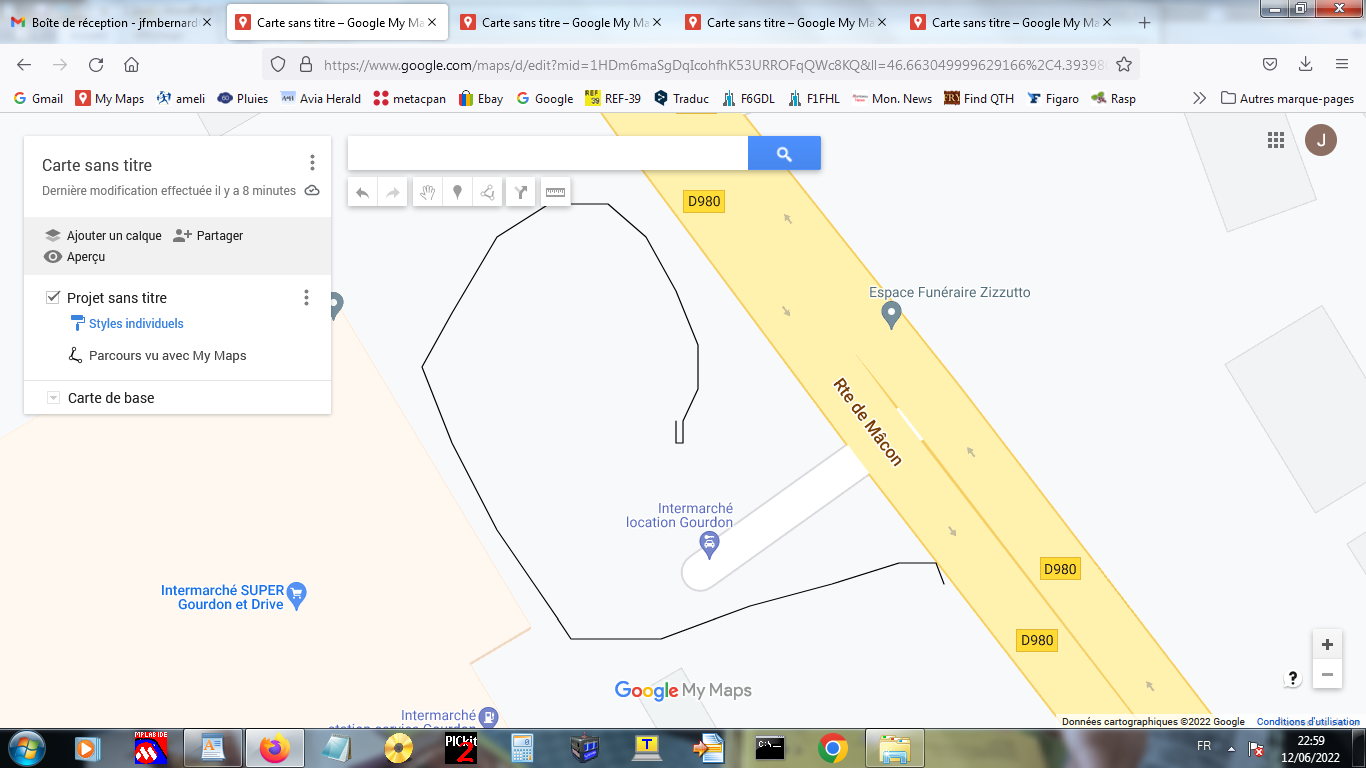

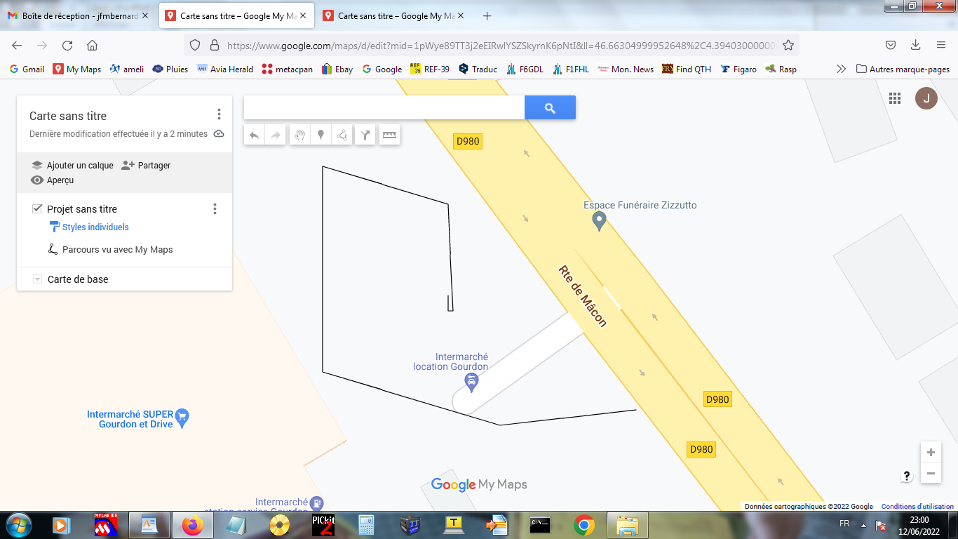

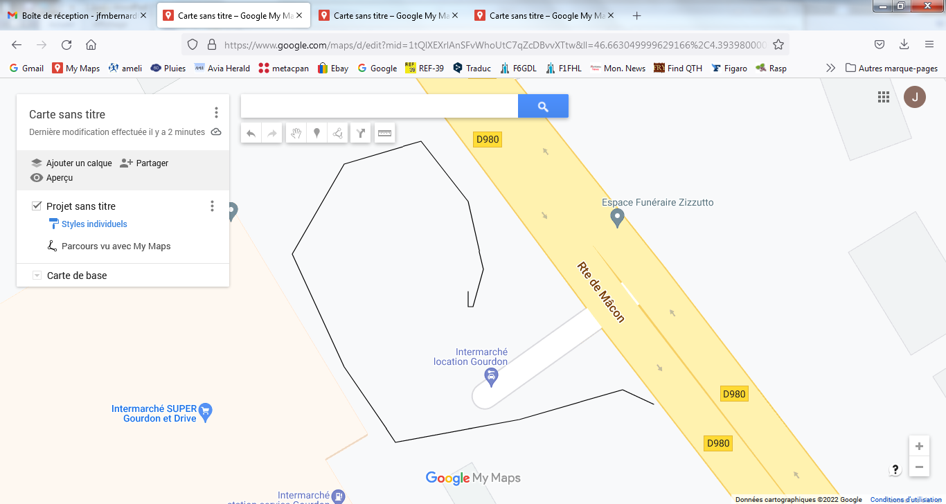

L’intervalle auquel les données sont enregistrées dans le fichier .CSV ou .KML dépendent du modèle de GPS utilisé : le programme enregistre les données toutes les 2 s pour les GPS « récents » et toutes les 3 s environ pour les plus vieux modèles. Pour comparaison, une montre GPS Garmin enregistre les données toutes les 15 secondes lors d’une marche.
Sur les images ci dessus avec des données captées en voiture, on voit que le rendu est meilleur pour un intervalle de 2 secondes entre mesures.

Correction d’affichage des couleurs avec un Raspberry… et testé cette fois en vrai
Pour le suffixe d’extension des fichiers de traçabilité .csv et .kml je récupère maintenant les données GPS car avant je prenais la date et heure du PC mais avec un Raspberry ça fonctionnait mal.
Voici ce que cela donne avec un Raspberry et une télévision
Télécharger la v22.0 : Cliquer sur ce lien

    J’ai trouvé un PC portable pour faire l’essai avec un GPS G-Mouse.
    Le programme fonctionne parfaitement avec une très bonne précision.
    Merci pour le travail.

    Merci pour ces informations, je suis ravi que mon programme vous plaise.
    Quand les fichiers .csv et .kml existent déjà ils ne sont pas écrasés au lancement du programme, les nouvelles informations sont simplement mises à la suite. C’est pratique par exemple si le GPS se débranche en roulant, il suffit de le rebrancher et relancer le programme et les fichiers seront presque complets. De mon côté à chaque fin d’un nouveau parcours je renomme et j’archive les deux fichiers .csv et .kml, j’efface aussi le fichier .tmp, ainsi au prochain lancement du programme on repart à zéro.
