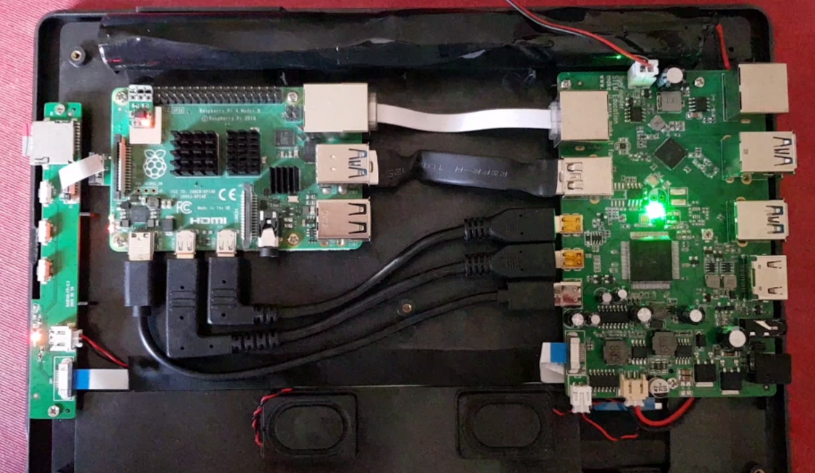

La tablette arrive prémontée. L’écran, la carte « mère » sont déjà en place. La carte mère de la tablette comprend la connectique externe (alimentation, Ethernet, USB, audio…) ainsi que l’adaptateur HDMI => écran tactile.
A la fin du montage, le Raspberry Pi 4 est relié à la carte mère de la tablette. C’est cette carte qui fera la liaison avec l’extérieur. En bas de l’image on voit les deux haut-parleurs qui équipent la tablette et diffusent un son de bonne qualité.
Il vous reste à monter le Raspberry Pi 4 et à raccorder celui-ci avec la carte mère grâce aux câbles fournis. Il faudra aussi équiper le Raspberry Pi 4 de radiateurs et monter le ventilateur sur la partie inférieure de la tablette.

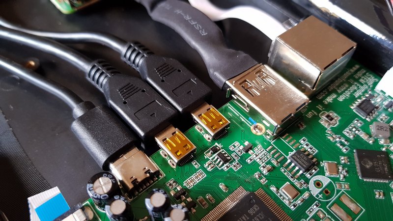

Les prises du Raspberry Pi 4 sont connectées à celles de la carte mère par des câbles adaptés

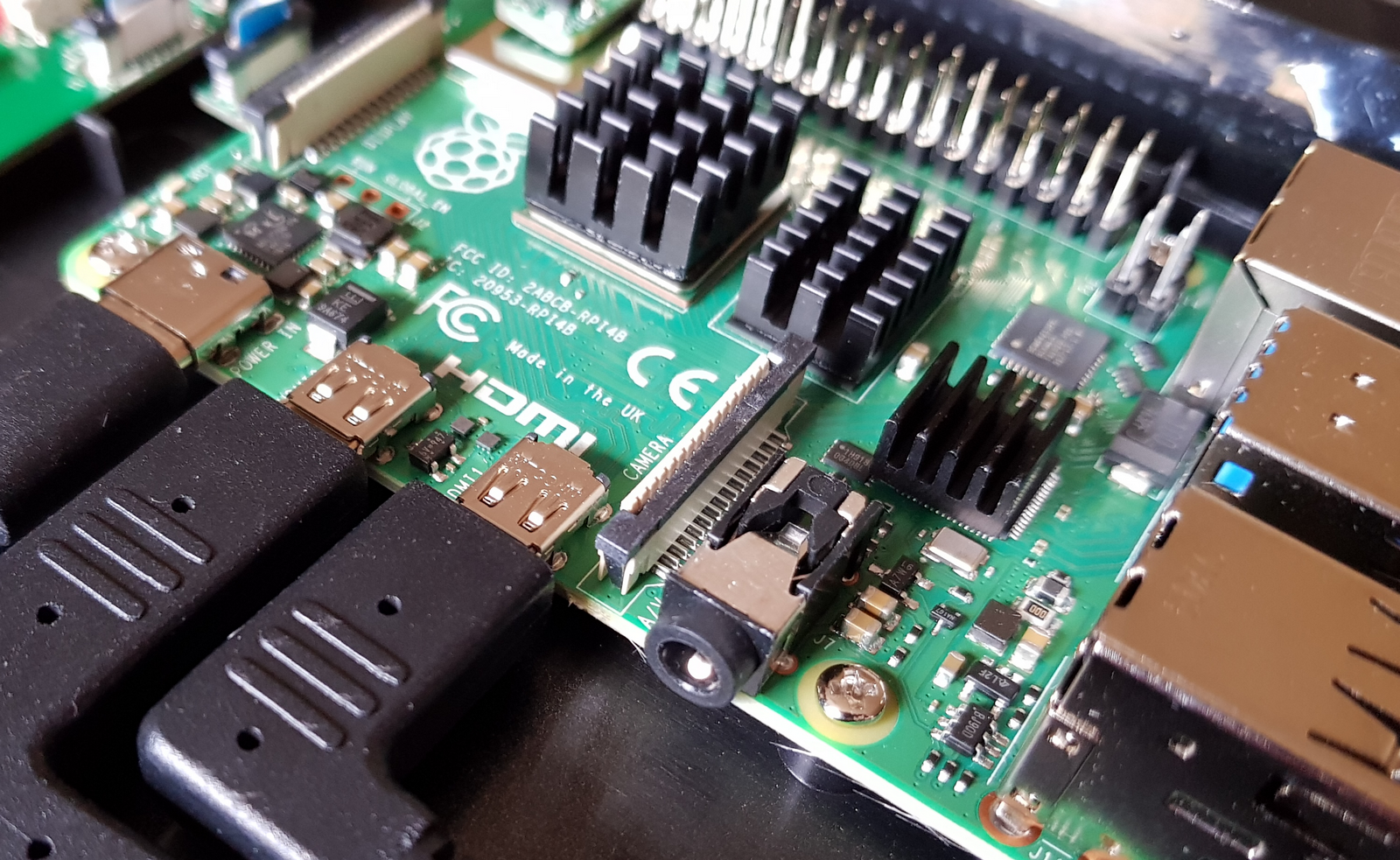

Le Raspberry Pi a été équipé de ses 3 radiateurs

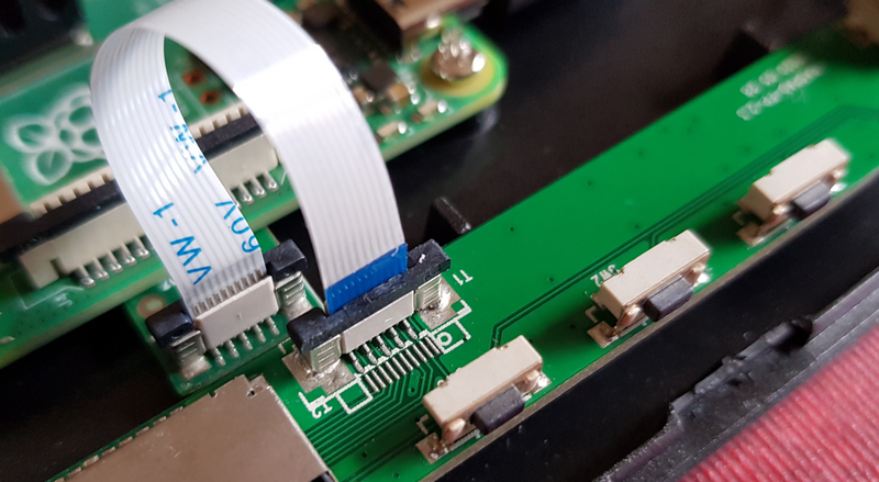

La nappe de l’adaptateur micro SD et sur le devant de la carte, les 3 boutons poussoirs pour la mise en route et le réglage de volume.
Gros plan sur le connecteur de la carte micro SD et les boutons de commande

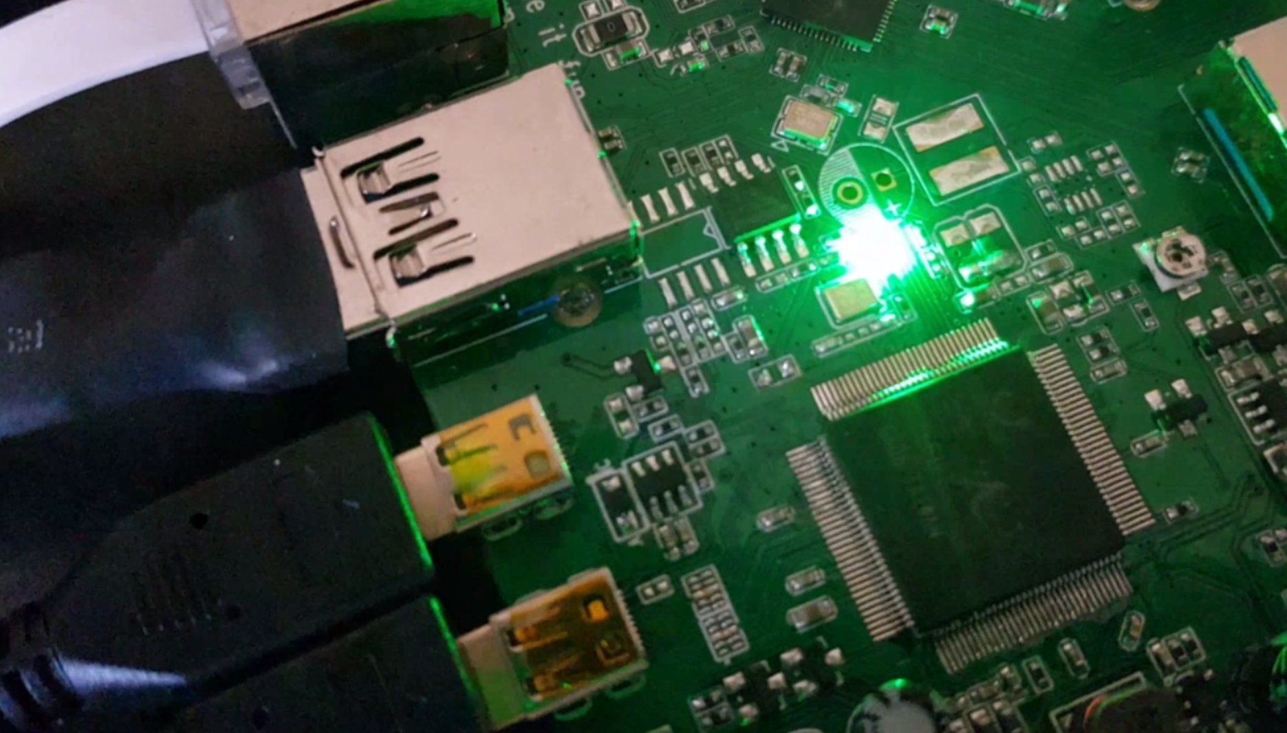

La carte mère de la tablette est équipée d’un RTD2513 chargé de piloter l’écran tactile. Elle comporte également le circuit de charge pour les batteries et l’alimentation du Raspberry PI et un hub USB3 qui relaie le port USB du Raspberry Pi vers l’extérieur. Un amplificateur audio complète le tout et permet d’attaquer les haut parleurs ou un casque avec une puissance suffisante.
Le Raspberry Pi 4 est le « cerveau » de cette tablette. Les radiateurs collés sur les composants devraient maintenir une température acceptable.

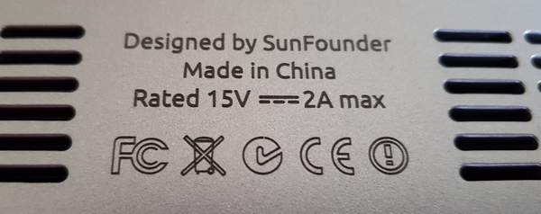

Indications du fabricant, toujours sous la tablette

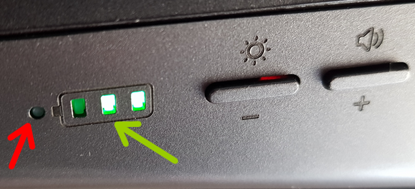

De l’autre côté on trouve une LED rouge qui indique que le Raspberry Pi est alimenté, puis un pictogramme de la batterie avec 3 LEDs. Chaque LED représente 33% de capacité. Quand la LED clignote, c’est que la batterie est en charge dans la plage de 33% concernée. Vient ensuite un bouton poussoir de réglage de la lumière, également utilisé lors du réglage de volume. Le bouton le plus à droite sert à mettre le Raspberry Pi 4 sous tension et on a enfin le slot de la carte SD, tout à droite.
Appuyez quelques secondes sur la touche A/M La LED rouge s’allume et la tablette démarre. Quand vous arrêtez le Raspberry Pi avec SHUTDOWN, la LED rouge reste allumée et le Raspberry Pi est alimenté. Appuyez sur la touche A/M pour éteindre la LED et couper l’alimentation.

La flèche rouge indique la LED A/M. Ici la batterie est chargée à 66% (2 LEDs allumées)
On trouve également une LED qui indique que la carte mère est sous tension
Vue d’ensemble de la tablette, sans le capot inférieur.

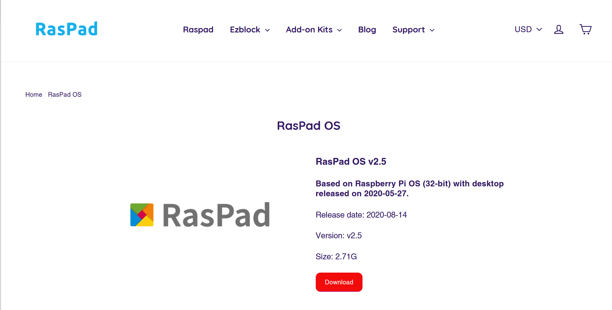

Télécharger RasPad OS
Rendez vous sur la page de téléchargement de RasPad.
Téléchargez la dernière version de l’OS. Au moment de l’écriture de cet article (08/2020) c’est la version 2.5.

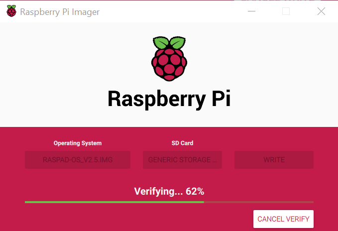

Créer la carte micro SD

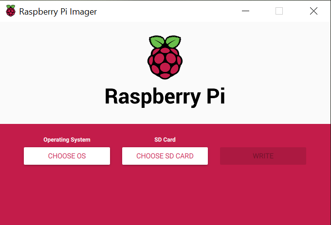

Pour installer l’OS sur la carte micro SD la solution préconisée par la Fondation est l’utilisation de Raspberry Pi Imager. Il peut être installé sur votre PC Windows ou sur un Raspberry Pi. Cliquez sur les liens pour accéder aux articles permettant d’installer RPi Imager. Une fois l’utilitaire installé, ouvrez le.
Cliquez sur CHOOSE OS

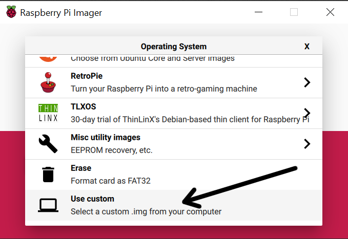

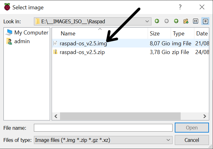

Cliquez sur Use Custom
et allez cliquer sur la version de RasPad que vous avez téléchargé précédemment.

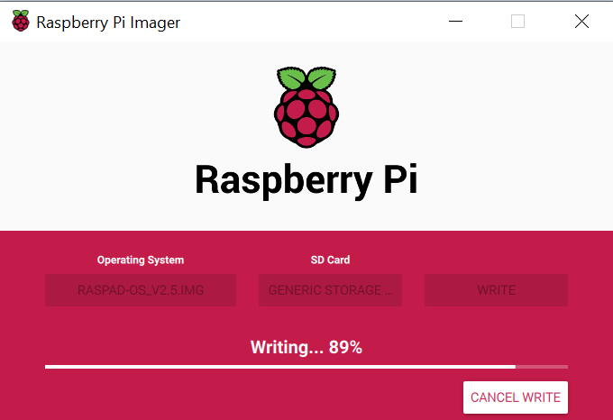

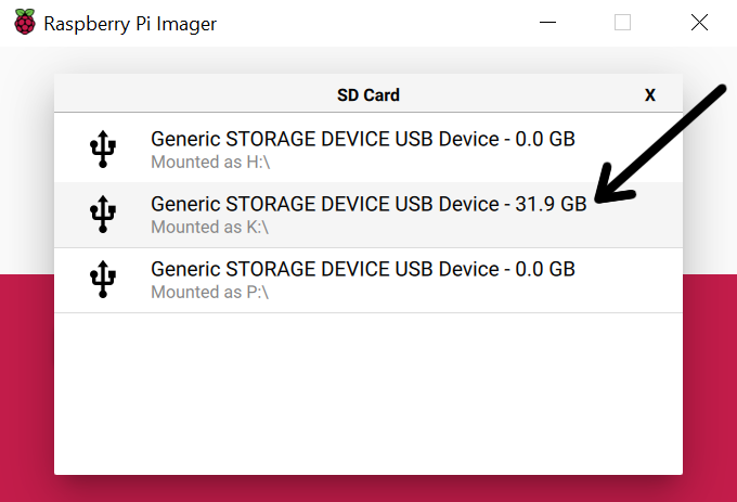

Cliquez ensuite sur CHOOSE SD CARD et sélectionnez la carte que vous voulez utiliser. Attention, cette opération détruit les données présentes sur la carte. Soyez prudent(e) et vérifiez plutôt 2 fois qu’une. Vous pouvez maintenant lancer l’écriture en cliquant sur WRITE.
L’opération va prendre un certain temps…
A la fin de l’écriture Raspberry Pi Imager vérifie que l’image sur la carte est identique à celle que vous avez téléchargée.

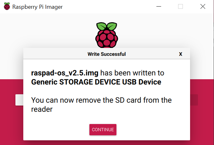

Quand tout est bon, RasPi Imager vous informe de la fin de l’opération et vous pouvez récupérer la carte et l’utiliser dans la tablette. L’OS personnalisé facilite l’accès aux applications disponibles.

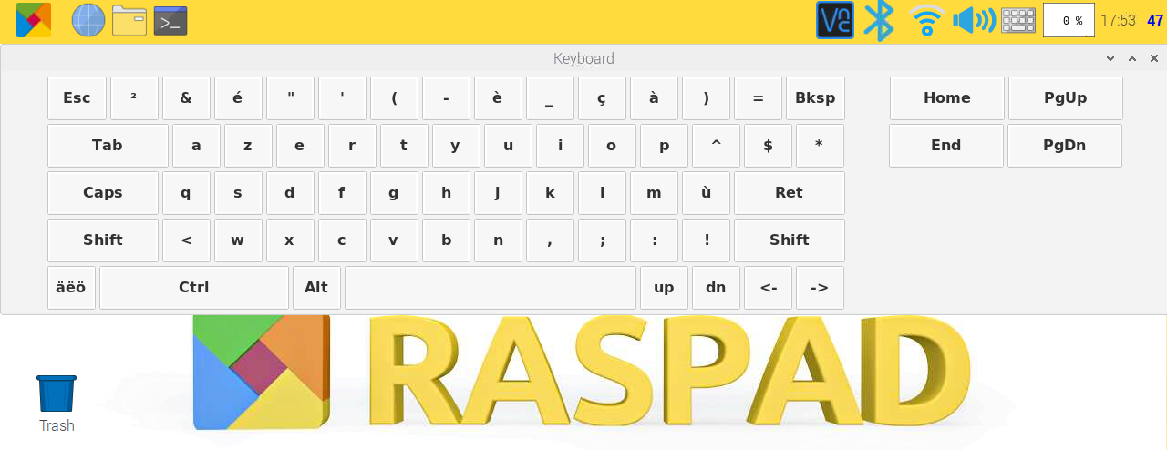

Clavier AZERTY
Par défaut le clavier virtuel installé sur RasPad est un clavier virtuel QWERTY. Le clavier choisi par SunFounder est matchbox-keyboard un clavier opensource disponible en programmes sources sur github. Je vous l’avais présenté il y a… quelques années et j’avais expliqué dans cet article comment le passer en AZERTY. Je vais rappeler la méthode rapidement mais vous pouvez relire cet article pour avoir plus de détails.
Le clavier modifié est disponible sur le blog grâce à Jean-Jacques qui m’a autorisé à l’utiliser. Vous le récupérerez en cliquant sur ce lien ou avec wget sur le Raspberry Pi. Le fichier est au format .zip il faudra le dézipper pour l’utiliser. Je vous conseille de le télécharger et de le dézipper dans le répertoire du clavier.
La définition du clavier est dans un fichier keyboard.xml qu’on va sauvegarder (okazou…) :
cd /usr/share/matchbox-keyboard/
sudo cp keyboard.xml keyboard.xml.org
sudo rm keyboard.xml
sudo wget https://www.framboise314.fr/wp-content/uploads/2016/12/keyboard.zip
unzip keyboard.zip
sudo unzip keyboard.zip
et… c’est tout
Vous pouvez rouvrir le clavier virtuel en cliquant sur son icône. Il est en AZERTY.
