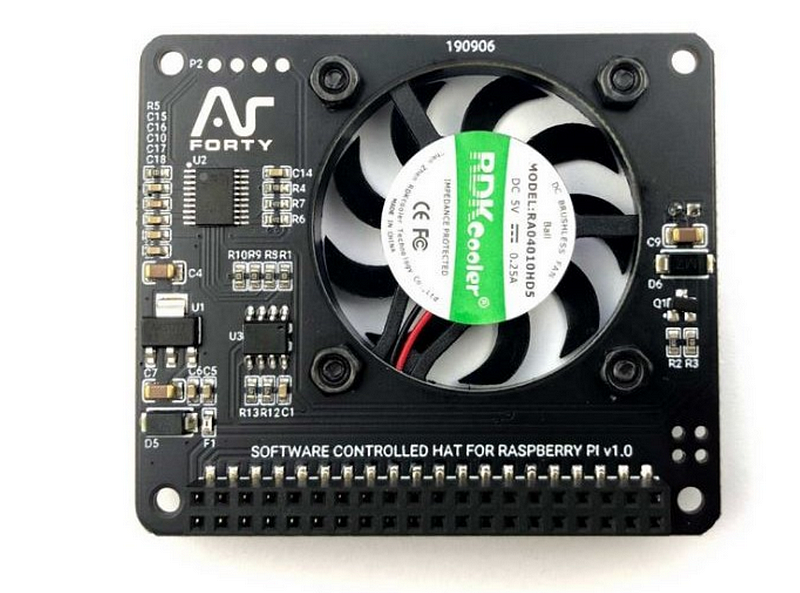

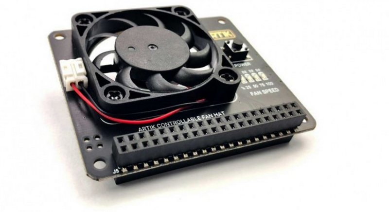

Christian m’a envoyé ce message il y a quelques jours : « J’ai acheté la ArgonFanHAT chez KUBII qui fonctionne très bien sur un PI3B+. Mais pourquoi ne pas réguler son ventilateur en PWM par un petit script lancé dans autostart : Voulez vous un petit article sur ce sujet avec le soft et l’interface avec le ventilateur ? Quatre de mes raspi en sont équipés et le ventilo ne tourne plus tout le temps !!«
Ce que j’ai bien entendu accepté et voici donc cet article de Christian.

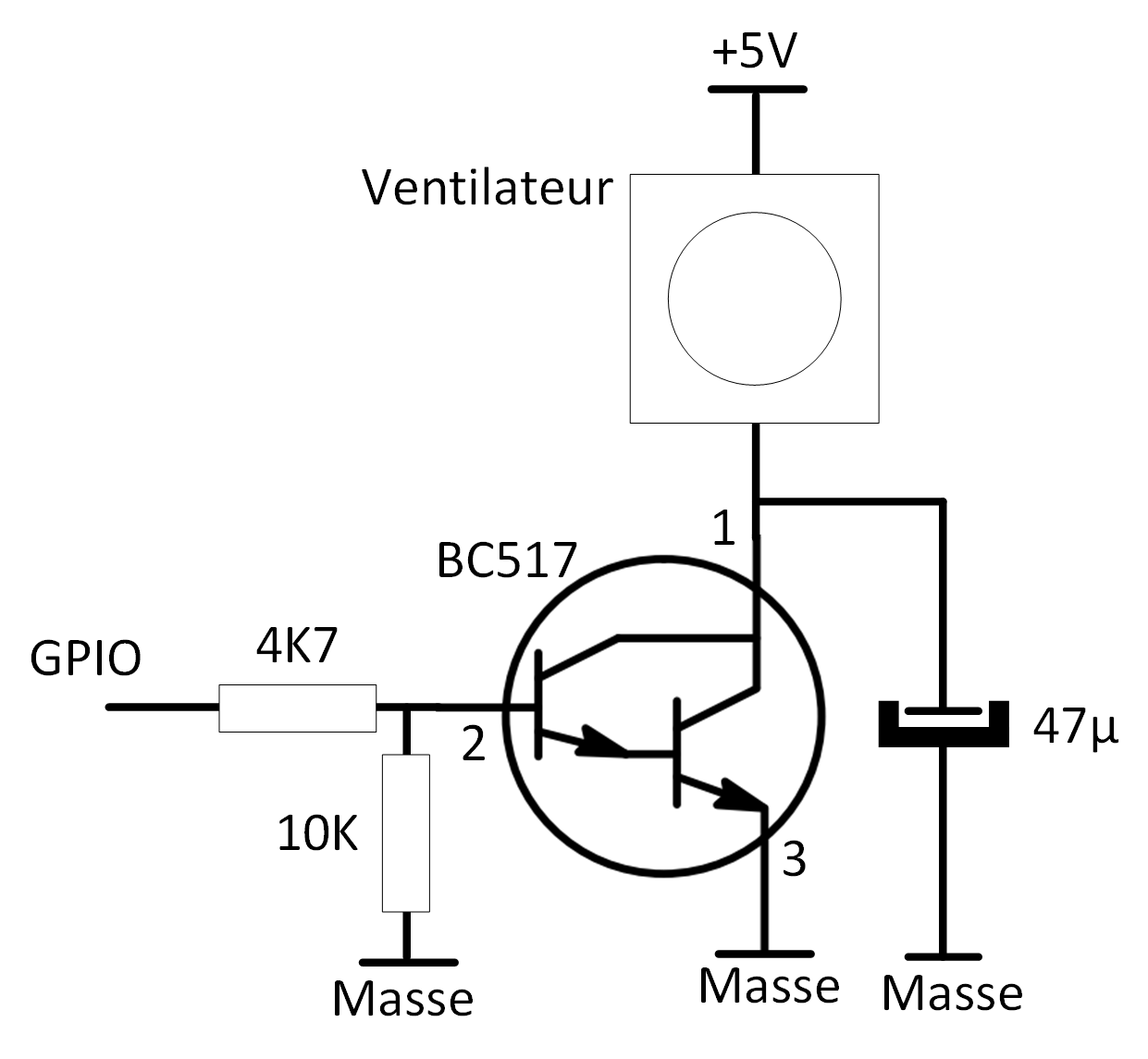

Le but est de commander le ventilateur du Raspberry selon la température de son CPU.
On va utiliser un port GPIO configuré en PWM pour faire varier sa vitesse.

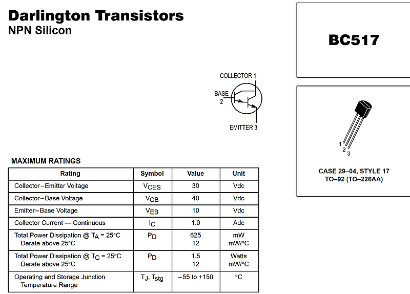

Comme le GPIO ne peut fournir le courant necessaire au ventilateur, on utilise un transistor darlington, le BC517,  en interface.
BC517
Schéma
Type de boîtier : TO-92
Type de transistor : NPN Darlington
Courant collecteur maximal (Ic) : 1,2A
Tension maximale collecteur-émetteur (VCE) : 30V
Tension maximale collecteur-base (VCB) : 40V
Tension maximale base l’émetteur (VEBO) : 10V
Dissipation maximale au collecteur (Pc) : 625 miliWatt
Fréquence de transition maximale (fT) : 200 MHz
Gain en courant continu (hFE) : 30000
Température maximale de stockage et de fonctionnement : -55 à +150 °C

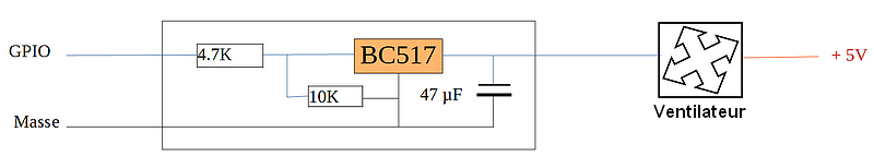

Le montage de régulation
Ce qui traduit en schéma plus classique donne ceci :

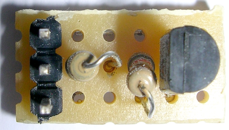

Et une fois câblé sur une plaquette de prototypage

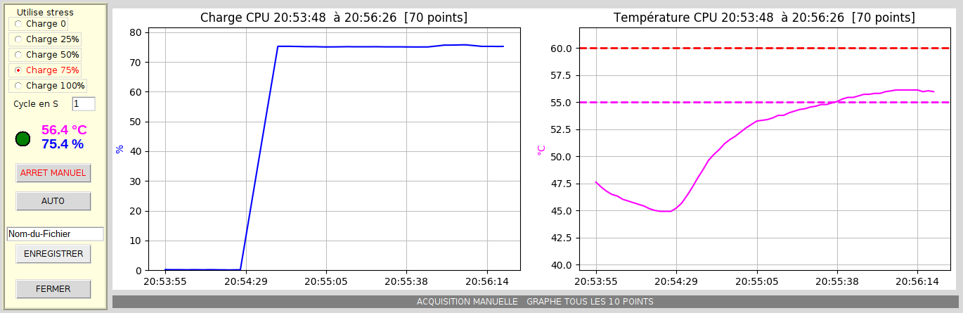

Tester le programme en « chargeant le Raspberry Pi
Pour tester ce programme et son fonctionnement, il faut faire travailler le Raspberry Pi. en utilisation normale (c’est quoi normal ?) ce fainéant n’en fout pas une et on a parfois du mal à faire monter sa température. Christian a écrit un programme de test en Python que vous pourrez bien entendu utiliser pour tester d’autres radiateurs, refroidisseurs, ventilateurs etc. sur le Raspberry Pi ! Vous pouvez le télécharger en cliquant sur ce lien.
Le programme Test-Charge est en mode graphique et intègre matplotlib en canvas tkinter
Modules nécessaires :
  • matplotlib
    sudo pip3 install matplotlib
  • psutil
    sudo pip3 install psutil
  • stress
    sudo apt-get install stress
Les graphes sont en moyenne glissante sur 3 points et mise à l’échelle automatique
Limites de température :
  • <55 °C Affichage en vert
  • >= 55 °c Affichage en magenta ligne –
  • >= 60 °c Affichage en rouge ligne –
  • >=70 °c Affichage en rouge ligne pleine
Cycle en S
temps entre chaque acquisition en secondes
si 0, fixé à 0.1
modifiable en live si en MANUEL
Bouton MANUEL
Lance acquisition selon le cycle
vous pouvez modifier la charge en live avec les options de stress
Affichage du graphe tous les 10 points
On peut arreter à tout moment
Bouton AUTO
lance une acquisition de 100 points selon Cycle pour chaque séquence de charge :
charge 0, charge 25, charge 50, charge 75, charge 100, charge 0
Indique le temps restant
  • si Cycle=0 durée #11 minutes
  • si Cycle=1 durée #20 minutes
  • si Cycle=2 durée #30 minutes
Affichage du graphe à la fin, on peut arreter à tout moment
Bouton ENREGISTRER
Définir un nom de fichier seul sans extension…..il sera Horodaté
Enregistre le graphe présent en JPG
ShutD2 Test-Charge

    J’ai fait l’acquisition de deux Argon FanHat pour mes deux RPi 4B/8G et je peux vous assurer qu’ils sont très silencieux et performants.
    Même en poussant à l’extrême (stress) la raspberry, la température ne dépasse jamais, chez moi, les 50°C.
    J’ai configuré l’Argon FanHat selon les paramètres suivants : 35°C / 25% – 45°C / 50% – 55°C / 75% – 65°C / 100%.
    Je me contente du script python d’Argon qui répond bien à mon attente.
    Le but du paramétrage est d’avoir parfois des arrêts du ventilateur quand la température est faible.
    Par PWM, je suppose que tu voulais dire faire varier le ventilateur autrement qu’en 25%, 50%, 75% et 100%.
    Ton projet électronique est fort intéressant, mais je ne vois pas en quoi une meilleure précision de la vitesse du ventilateur apporte un plus.
    Je n’ai pas compris, à partir de ton schéma, comment effectues-tu le montage sur la raspberry ?
    Je suppose que l’Argon FanHat est positionné dans les 40 broches des GPIO de la raspberry.
    Je ne comprends pas où se branche ta sortie « 1 » sur l’Argon FanHat.
    En regardant ton prototypage, je vois les résistances et le transistor, mais où se trouve le condensateur ? Il a totalement disparu.
    De même, on doit deviner à quoi correspond les trois pins de ton prototypage.
    En fait, il manque la photo du dessous de ton prototypage.
    Tu utilises la GPIO-26 pour le ShutDown.
    Comment cela se traduit dans ton schéma ou dans ton prototypage ?
    Je ne vois aucun bouton poussoir. Est-ce un autre oubli ?
    Ou bien, est-ce un autre montage, entre la gpio 26 et la masse ?
    Pas de résistance pull-up externe car tu utilises celui interne à la raspberry.
    Pas de reboot comme dans la version python d’Argon ? Et pourtant, c’est très utile.
    Je ne connais pas du tout le transistor Darlington.
    Vis-à-vis d’un transistor bipolaire comme le BC327-40, qu’apporte-t-il en plus ?
    Le symbole du condensateur n’est pas celui classique des deux branches parallèles.
    Dois-je comprendre que c’est un condensateur polarisé ?

    Bon, je vois qu’il y a toujours confusion:
    Je n’ai pas voulu remplacer le soft de la Fan HAT….je m’en suis inspiré.
    j’ai plein de Raspi avec des ventilateurs car ils sont en boitier (certains à l’extérieur)
    Je ne vais pas acheter 10 FanHAT (Chère !…le prix d’un Raspi)
    En plus, on ne peut mettre d’autres HATs (connecteur Femelle)….c’est la cata

    J’ai supprimé le condo chimique de 47 µF
    WYATT:
    Pour le câblage…OK (de haut en bas sur la photo)
    un 2n2222 n’a pas assez de gain en courant pour commander 200mA à partir d’un port
    d’où le Darlington
    Arduino….j’ai pas et un « autre programme » ???
