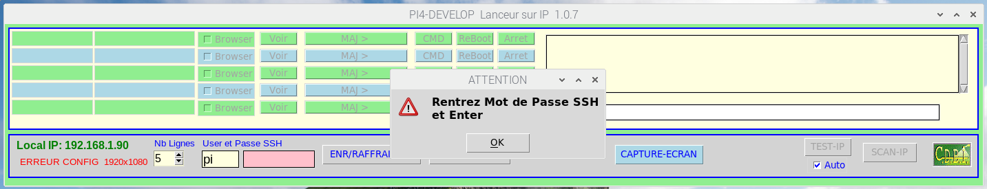

Cliquez sur le bouton OK et saisissez le mot de passe SSH et appuyez sur ENTRÉE.
Tous les Raspberry Pi doivent avoir le même mot de passe
Leurs noms seront automatiquement renseignés.

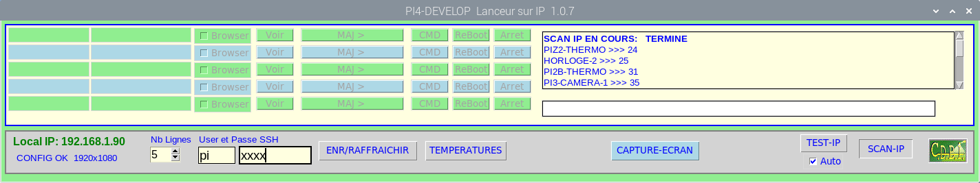

Faire un SCAN-IP pour trouver les Raspberry Pi disponibles en ligne (Analyse entre 192.168.1.2 et 100).  L’opération est assez longue, le TimeOut du SSH est fixé à 2s.

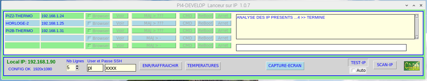

Rentrer les IP des machines que vous voulez contrôler en colonne 2 de la grille. Le bouton ENR/RAFRAICHIR permet d’enregistrer les données. Le bouton TEST-IP est utilisé pour valider les connections et les boutons d’accès. Le nom des Raspberry Pi apparaît en colonne 1 si le programme les a trouvés.
Screenshot du programme Lanceur_IP _ Enregistrement des Raspberry Pi

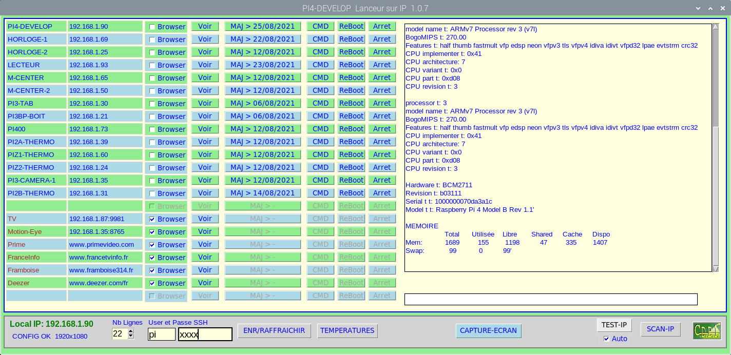

LES BOUTONS D’ACCES
Coche Browser
Lance Chromium sur l’IP avec le bouton VOIR
Peut contenir un port comme 192.168.1.xx:yyyy ou une adresse internet (exemple dans l dernière copie d’écran, plus bas dans l’article)
Le nom est alors en marron
Les boutons d’accès sont dévalidés
Bouton MAJ
Lance les mises à jour sur l’IP et enregistre la date
Envoie également un « autoremove »
Résultats affichés dans la zone texte
Bouton Voir
Lance VNC sur l’IP ou Chromium si Browser coché
Bouton CMD
Lance la commande définie dans la zone texte en bas en SSH
Boutons ReBoot et Arret
Comme le nom l’indique
Attendre…….Indication lorsque le Reboot est terminé

TEST-IP
Vérifie la présence des Raspberry Pi de la grille
Si non présent, le nom est en rose et boutons invalidés
Remet le nom du Raspberry Pi s’il a changé en colonne 1

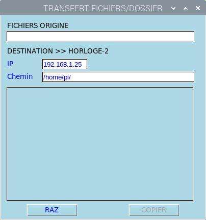

TRANSFERT DE FICHIERS ENTRE RASPBERRY PI
Utilise SCP version 1
Double click sur l’IP en colonne 2
Indique si disponible ou son Nom
Fichiers/Dossier Origine
Click-Droit pour choisir le fichiers
Faire Annuler pour passer au choix Dossier
Répéter l’opération pour chaque fichier à    copier (Affichés dans la liste)
Copie d’un seul dossier à la fois avec ses sous-  dossiers (Récursif)
Rentrer le Chemin de destination
Un clic Droit permet de lire ce dossier
pour vérification des Fichiers/Dossiers actuels
Bouton COPIER
Les erreurs seront affichées dans la zone texte
Bouton RAZ efface toutes les données ci-dessus

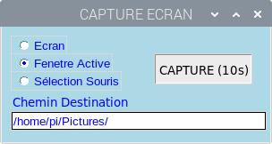

CAPTURE D’ÉCRAN
Utilise scrot
Clic Droit pour voir le chemin de destination
L’attente est réglée à 10s
Message dans la zone texte quand terminé
DOUBLE CLIC COLONNE 1 (NOM)
Infos CPU et Mémoire affichées en zone texte

Exemple
Voici le lanceur utilisé tous les jours par Christian. On a aussi l’affichage des infosCPU et mémoire du M-Center.
