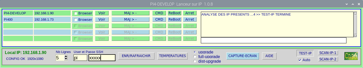

PREMIER LANCEMENT
Comme c’est la première utilisation du logiciel, il n’y a pas encore de fichier de configuration : Lanceur-IP-108.conf
On doit obtenir l’écran suivant :

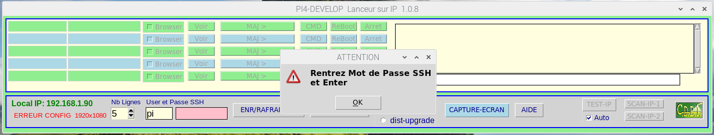

Cliquez sur le bouton OK et saisissez le mot de passe SSH et appuyez sur ENTRÉE.
Tous les Raspberry Pi doivent avoir le même mot de passe
Leurs noms seront automatiquement renseignés.
ENREGISTREMENT DES IP

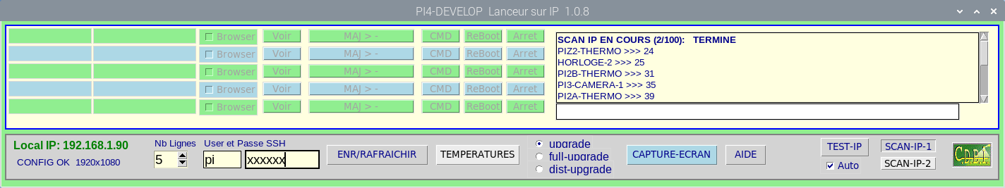

Faire un SCAN-IP pour trouver les Raspberry Pi disponibles en ligne (Analyse entre 192.168.1.2 et 100 ou 200). L’opération est assez longue, le TimeOut du SSH est fixé à 2s.

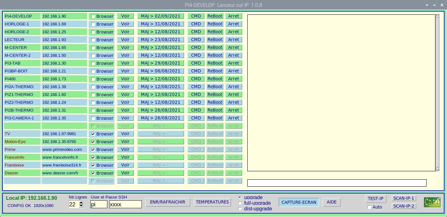

Rentrer les IP des machines que vous voulez contrôler en colonne 2 de la grille. Le bouton ENR/RAFRAICHIR permet d’enregistrer les données. Le bouton TEST-IP est utilisé pour valider les connections et les boutons d’accès. Le nom des Raspberry Pi apparaît en colonne 1 si le programme les a trouvés.
A chaque clic sur ENR/RAFFRAICHIR, le fichier de configuration est sauvegardé en .BAK
LES BOUTONS D’ACCES
Coche Browser
Lance Chromium sur l’IP avec le bouton VOIR
Peut contenir un port comme 192.168.1.xx:yyyy ou une adresse internet (exemple dans l dernière copie d’écran, plus bas dans l’article)
Le nom est alors en marron
Les boutons d’accès sont dévalidés
Bouton MAJ
Lance les mises à jour sur l’IP et enregistre la date
Envoie également un « autoremove »
Résultats affichés dans la zone texte
Le bouton indique MAJ, ou MAJF, ou MAJD plus la date  et est sauvegardé
Bouton Voir
Lance VNC sur l’IP ou Chromium si Browser coché
Bouton CMD
Lance la commande définie dans la zone texte en bas en SSH
Boutons ReBoot et Arret
Comme le nom l’indique
Attendre…….Indication lorsque le Reboot est terminé
Après 1à essais de re-connexion
COMMANDES GENERALES
Nombre de Lignes
Ajuste le nombre de lignes donc le nombre de Raspberry Pi à contrôler
Faire ENR/RAFRAICHIR pour valider
La fenêtre est automatiquement re-dimensionnée
Attention, les lignes non visibles ne seront pas enregistrées
User SSH
par défaut « pi » pour le SSH
Passe SSH
pour le SSH (le même pour tous)
ENR/RAFRAICHIR
Enregistre la configuration et rafraichit l’affichage

SCAN-IP1 ou 2
1 > Analyse des IP entre 192.168.1.2 et 192.168.1.100
2 > Analyse des IP entre 192.168.1.100 et 192.168.1.200
Affiche les IP trouvés en zone texte

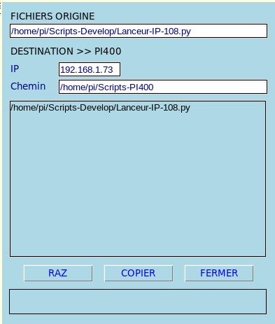

TRANSFERT DE FICHIERS ENTRE RASPBERRY PI
Utilise SCP version 1
Double click sur l’IP en colonne 2
Indique si disponible ou son Nom
Fichiers/Dossier Origine
Click-Droit pour choisir le fichier
Faire Annuler pour passer au choix Dossier
Répéter l’opération pour chaque fichier à copier (Affichés dans la liste)
Copie d’un seul dossier à la fois avec ses sous- dossiers (Récursif)
Rentrer le Chemin de destination
ENTREE  permet de lire le contenu de ce dossier
pour vérification des Fichiers/Dossiers actuels
Bouton COPIER
Si la destination n’existe pas, création avec les droits 777
Les erreurs seront affichées dans la zone texte

Exemple
Voici le lanceur utilisé tous les jours par Christian. On a aussi l’affichage des infosCPU et mémoire du M-Center.

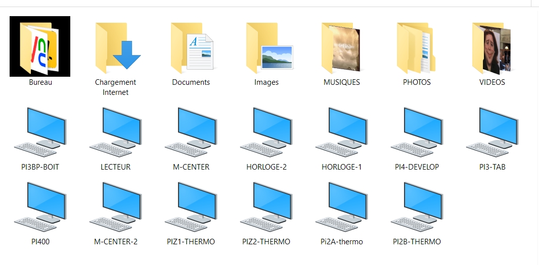

LIAISON AVEC PC WINDOWS
Tous mes Raspberry ont SAMBA d’installé et les partages configurés
Écran de l’accès rapide du PC :

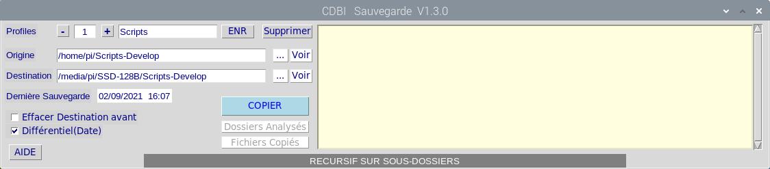

CRÉATION D’UN PROFIL
Choisir un numéro pour ce profil et rentrer son nom
Choisir un dossier d’origine avec le bouton « … »
Idem pour le dossier principal de destination
  – Le nom du dossier origine sera ajouté au dossier principal de sauvegarde
Faire « ENR »
Vous pouvez enregistrer plusieurs profiles en les sélectionnant avec « + » et « – » et les supprimer

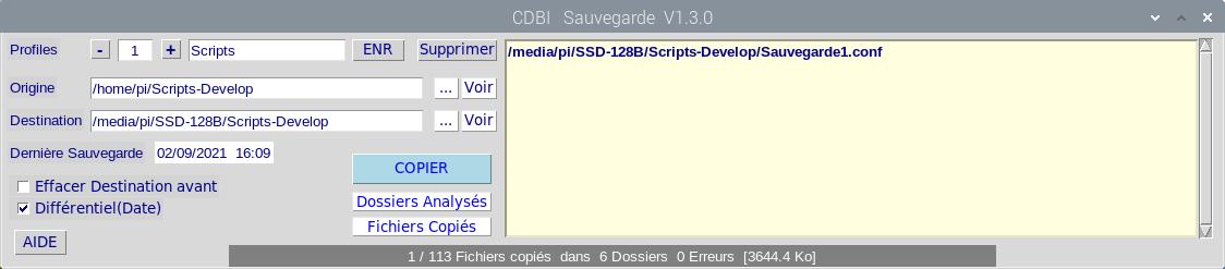

SAUVEGARDE
Choisir un profil
Indication de la date/heure de la dernière sauvegarde
Coche « Effacer Destination avant » pour nettoyer
Coche « Différentiel » ne copie que les fichiers plus récents
Faire « COPIER »
  – Indication du nombre de Sous-Dossiers traités (Récursif) et du nombre de fichiers copiés
Faire « Fichiers Copiés » pour vérification
En gras si la date est plus récente
