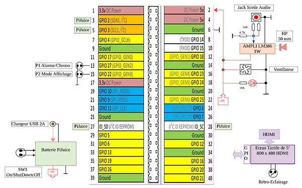

Schéma
Schéma de l'horloge Raspberry Pi et Pi Juice de Pi Supply

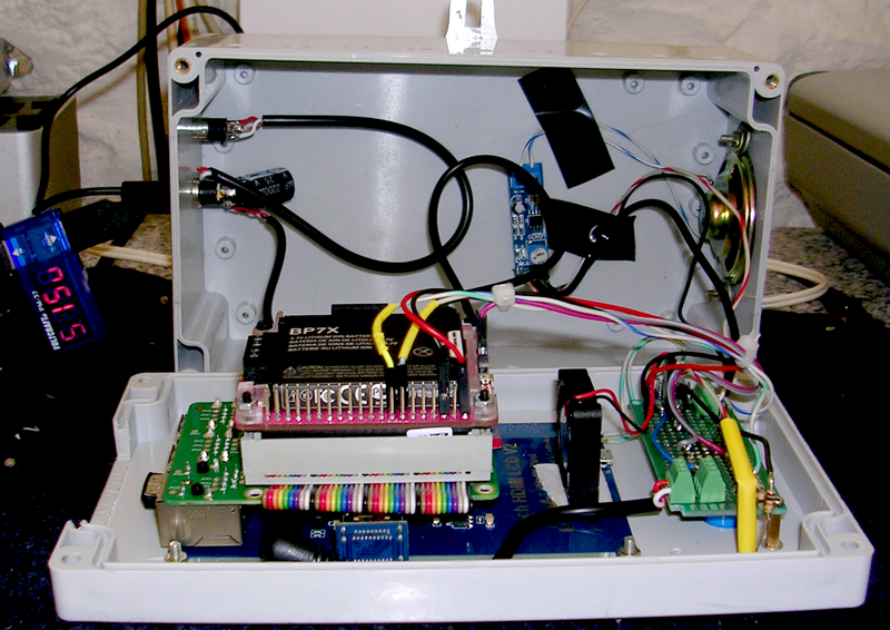

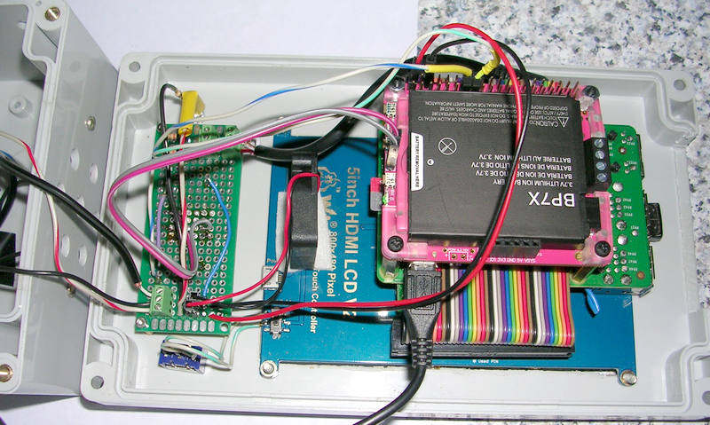

Câblage

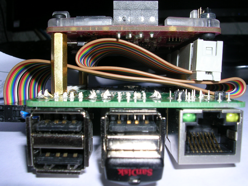

  • Problème car la PiJuice ne permet pas d’empiler d’autres HAT et on a plus accès au GPIO
  • Il faut souder une carte SHIM sur le GPIO du Raspi pour sortir à 90 °
  • Fixer la Pijuice avec 2 colonnettes de 2.5×30
  • La relier avec une nappe 40 points M/F au Raspi

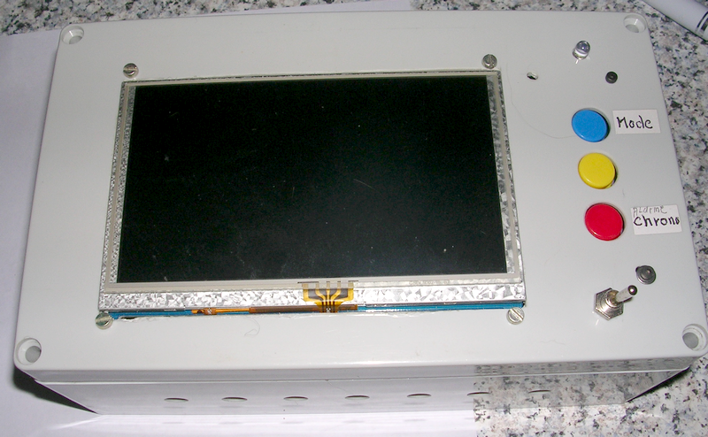

Les photos du boîtier

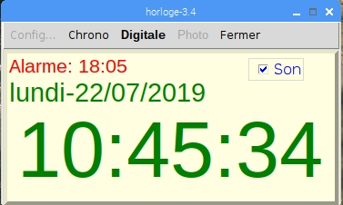

Bien sûr tout est dans le soft pour animer la bête : Script Horloge-34.py en annexe ZIP avec la librairie clsCDBI . Il peut être commandé soit par l’écran tactile soit par les 3 boutons du boitier
Bouton BLEU
Choisir le mode d’affichage
  • Analogique
  • Digital
  • Cadre Photo
  • Configuration
Bouton Jaune
  • Commande de la PiJuice
Bouton Rouge
  • Confirmation et arrêt de l’alarme
  • Début/Fin du Chrono
Inter

Les Photos sont redimensionnées en fonction de la résolution écran (affichée dans la fenêtre de configuration)
C’est un cadre photos (jpg,png,gif) et aucune Vidéos du dossier ne sera chargée
