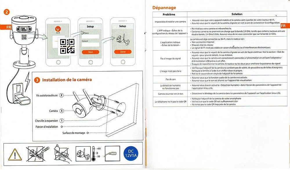

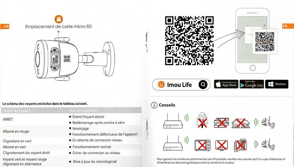

Notice
Ci-dessus la notice en français. Cliquez pour agrandir.

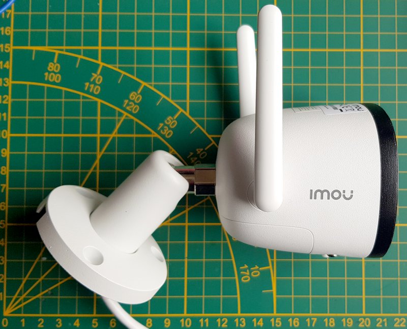

La caméra comporte un socle avec une encoche si vous souhaitez faire sortir le fil le long du mur. Sinon vous pouvez percer la cloison pour y faire passer le fil. Les antennes pivotent verticalement mais on ne peut pas les mettre à l’horizontale.
Non représentée ici il y a l’alimentation secteur 12v/1A. Elle a l’avantage rare sur ce genre de matériel (et bien d’autres) d’avoir un très long câble (2m50) entre le bloc secteur et la prise jack. Bien qu’il y ait une prise RJ45 sur la caméra je n’ai pas vu de mention PoE sur le site. Je n’ai pas tenté d’injecter du 48V…

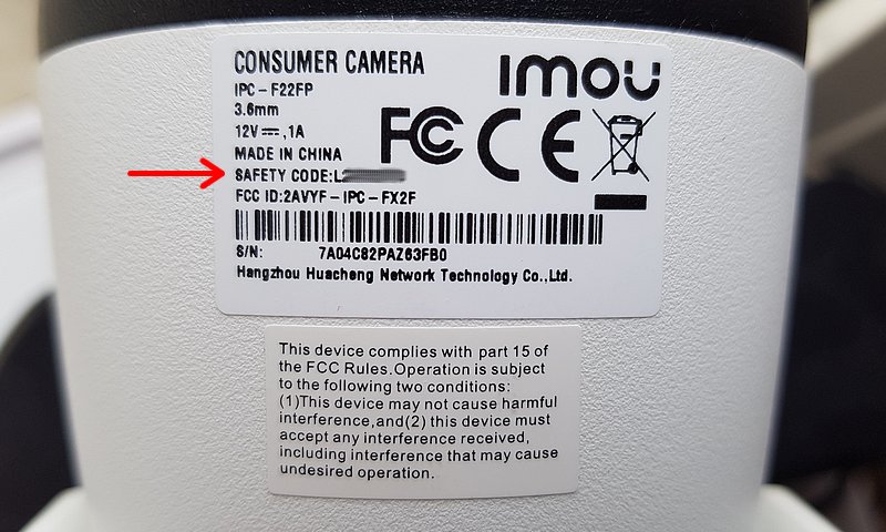

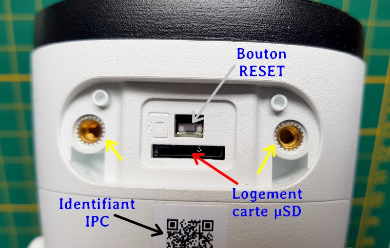

Au dessus de la caméra on trouve une étiquette avec ses informations de modèle et N° de série. Le Safety code est tout simplement le mot de passe que vous utiliserez pour accéder au flux vidéo. Je vous conseille fortement de faire une copie de cette étiquette que vous rangerez précieusement avec la doc de la caméra… On ne sait jamais, à l’extérieur si l’étiquette est détériorée ou s’envole…

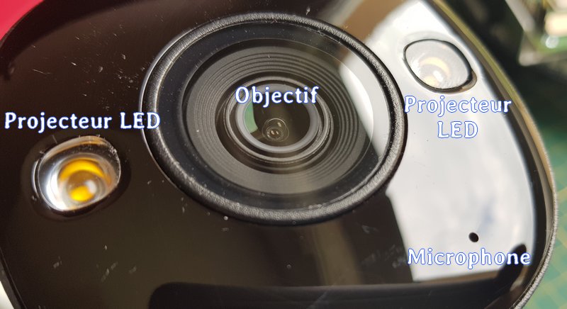

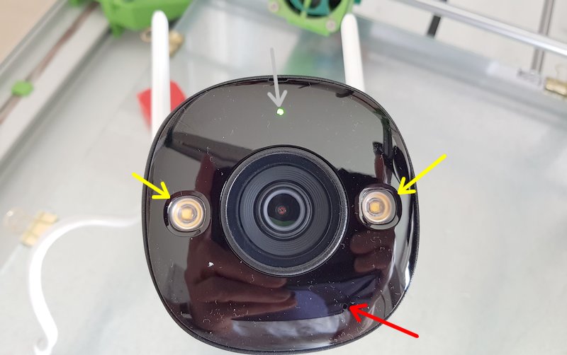

Sur la face avant de la caméra on trouve l’objectif, au centre, les projecteurs à LED (flèches jaunes), la LED d’état -flèche grise- (voir notice… mais rouge et vert 😥 encore une LED spéciale daltoniens !), et enfin le micro (flèche rouge). Le micro a l’air assez sensible et fournit un son de qualité convenable.

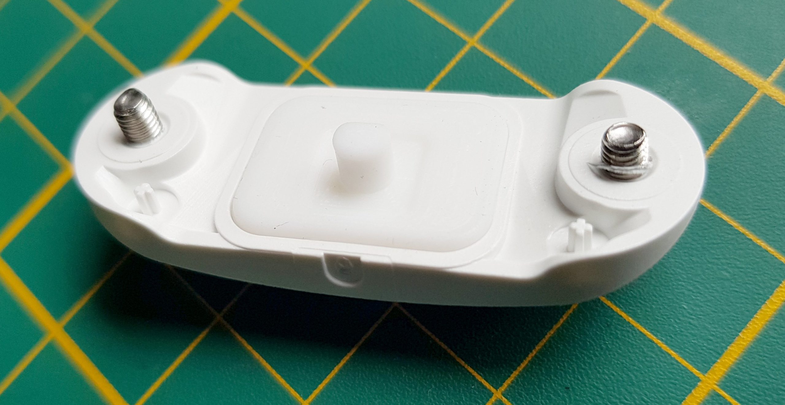

Sous la caméra, un peu abrité de la pluie une plaque se démonte en enlevant 2 vis. A noter que les vis sont vissées dans des inserts métalliques, ce qui change des vis fixées dans le plastique, qui tournent dans le vide après quelques démontage. Le bouton de Reset est actionné par un poussoir monté sur une plaque en silicone (ci-dessous) qui assure aussi l’étanchéité. Reste sous la protection à l’eau le logement de la micro SD. On peut aller jusque 256Go et enregistrer en continu jusque 48H environ. En bas de l’image le QR-Code à scanner pour intégrer la caméra à l’application.
La plaque d’étanchéité.

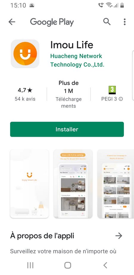

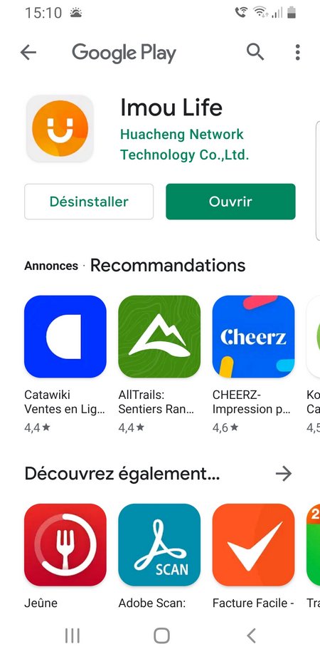

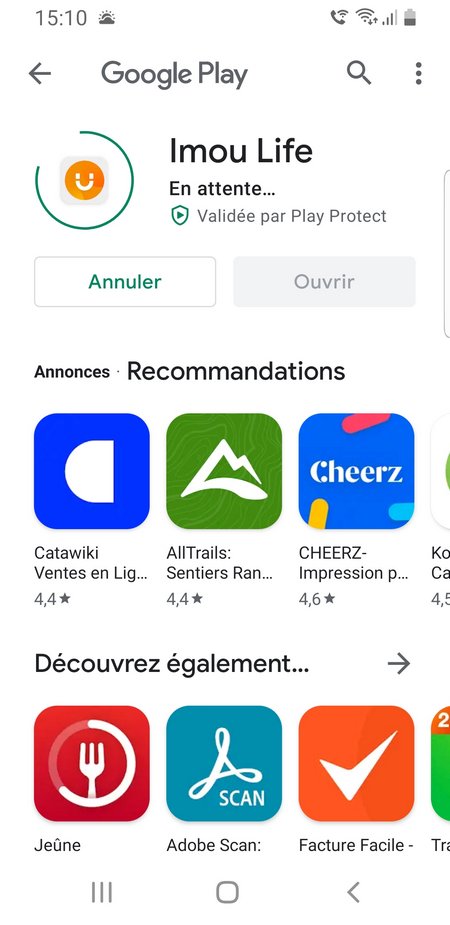

Pour utiliser la caméra, dans un premier temps il faut installer l’application smartphone. Comme c’est devenu systématique aujourd’hui il faut créer un compte pour pouvoir l’utiliser…
Je vous mets les détails des copies d’écran, vous pouvez les agrandir en cliquant dessus.

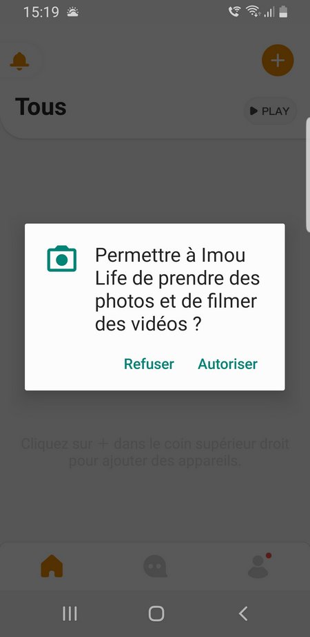

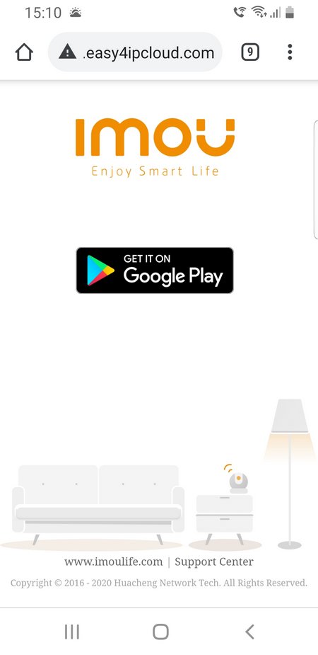

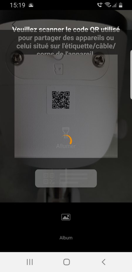

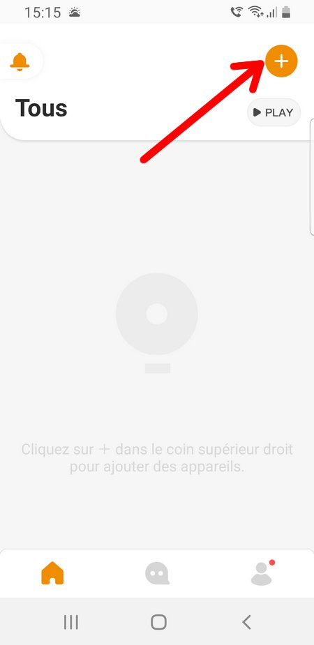

Scannez le QR-code ou chercher l’appli IMOU sur Google ou Apple. Installez la

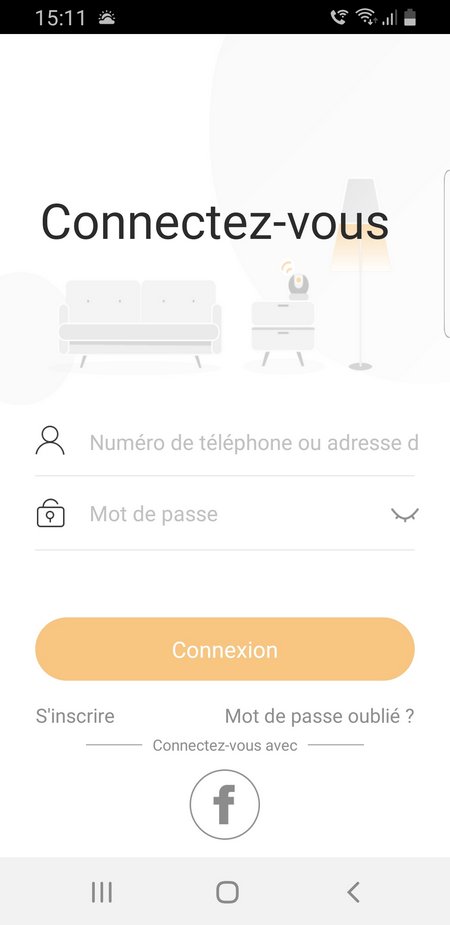

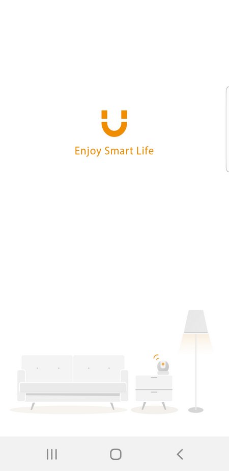

Après l’installation, ouvrez l’appli

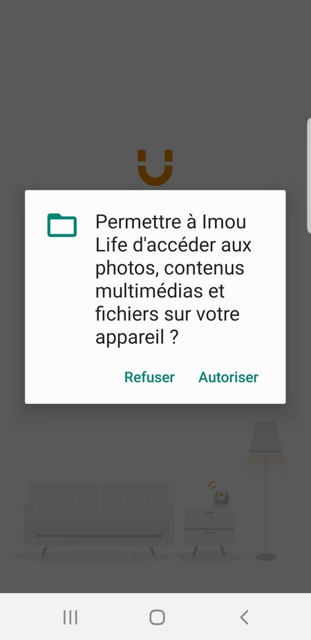

Il faudra accepter que l’appli accède à certaines fonctions du téléphone. Si vous n’avez pas de compte IMOU, créez en un. Cliquez sur + pour ajouter la caméra.

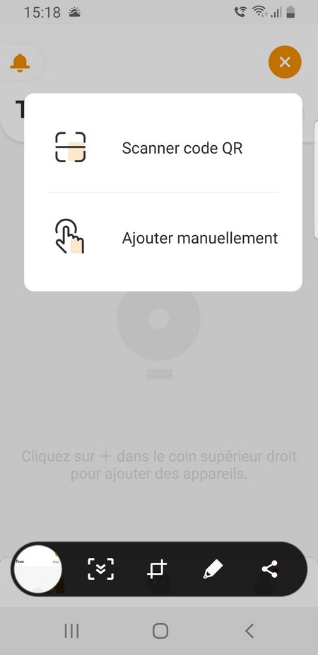

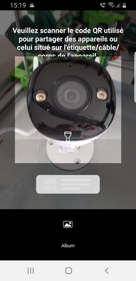

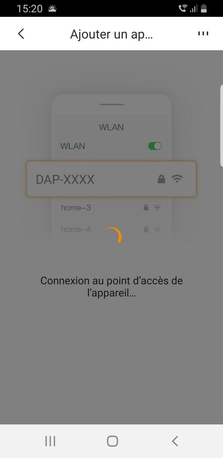

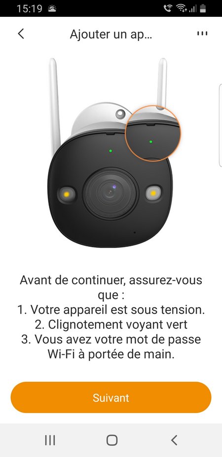

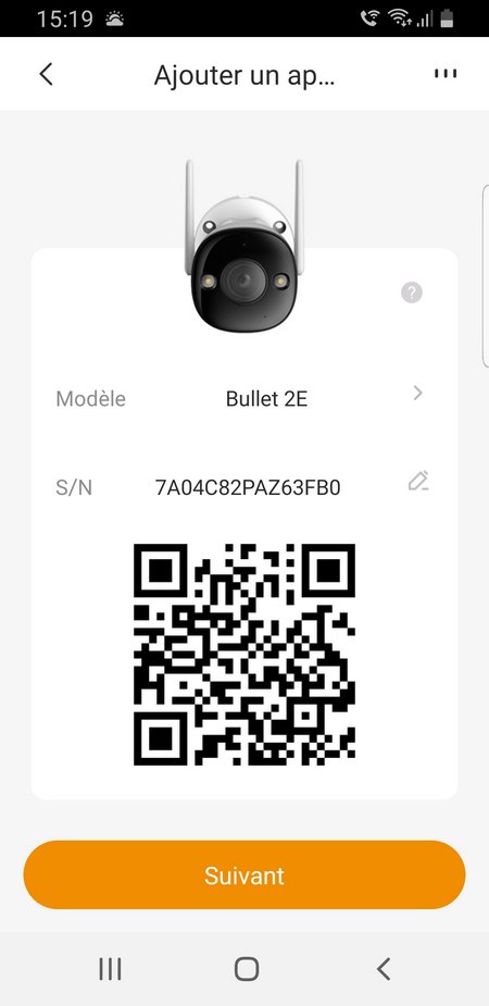

Scannez le QR-Code de la caméra ou ajoutez la manuellement. Si vous scannez le QR-Code il faut accepter l’accès aux photos. Le QR-Code se trouve sous la caméra.
L’appareil a été identifié, vous allez pouvoir le raccorder au réseau.

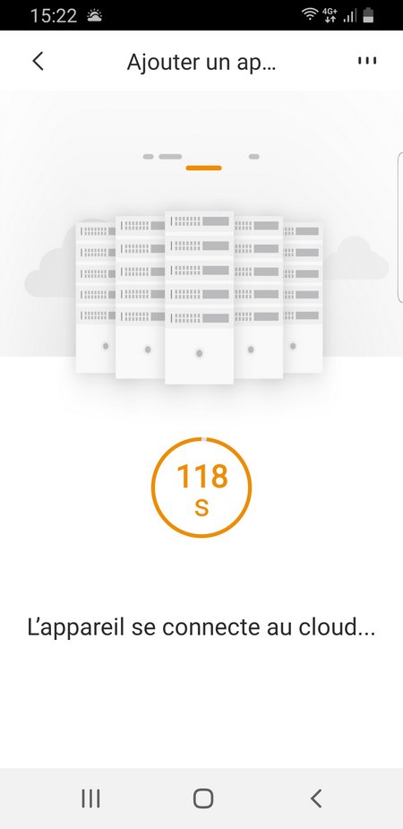

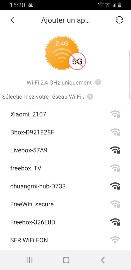

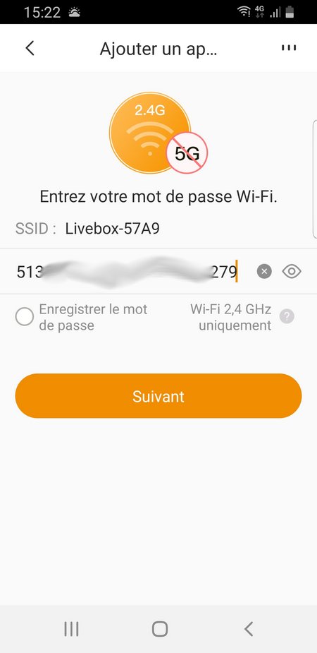

Choisissez votre point d’accès Wi-Fi et entrez la passphrase pour connecter la caméra.

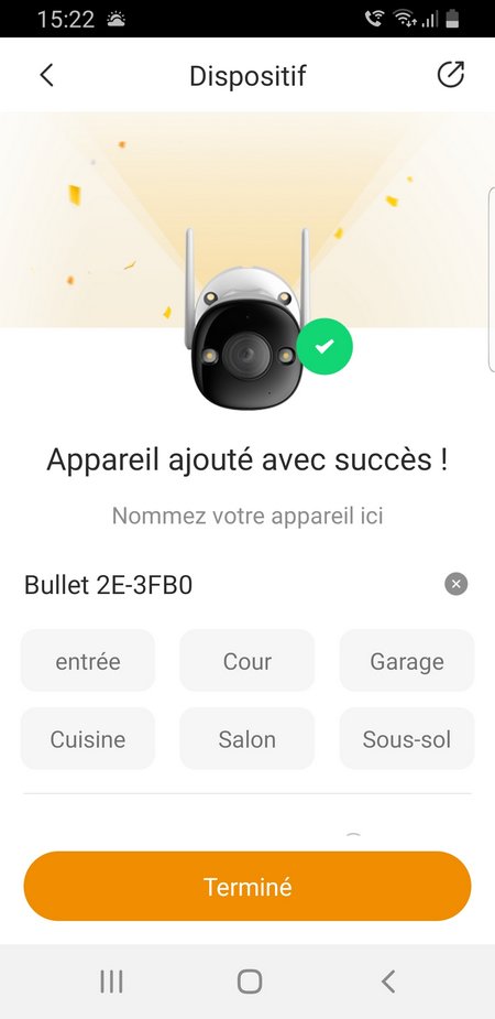

L’appareil se connecte au cloud Imou. vous pouvez choisir un nom. attention, les accentuées ne sont pas acceptées… Entrée devient Entre. Comme souvent avec ce genre de matériel le firmware doit être mis à jour vers la dernière version…

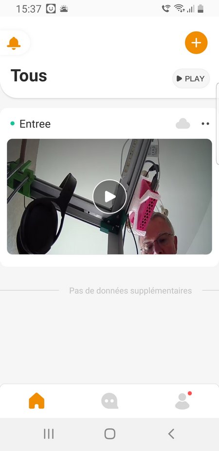

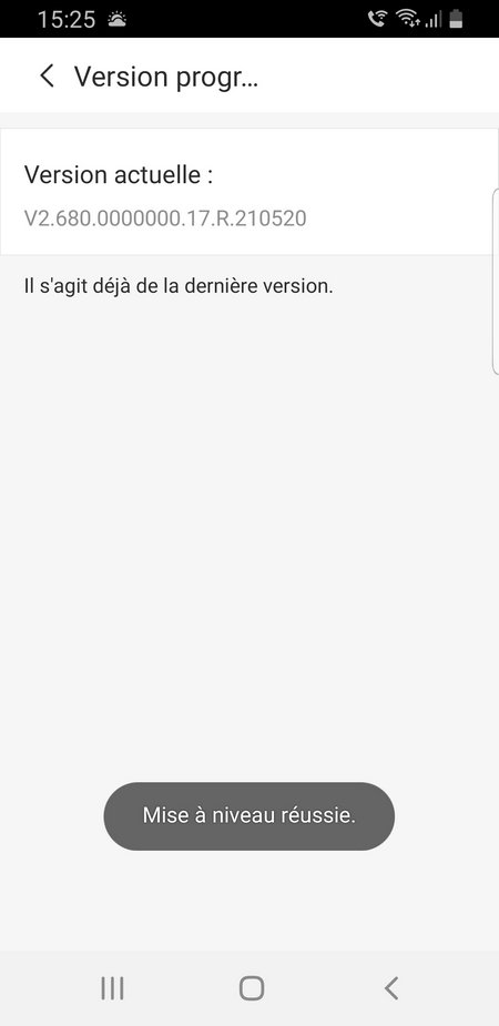

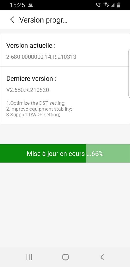

Cela n’est pas très long. Après la mise à jour la caméra démarre et fournit ses premières images.

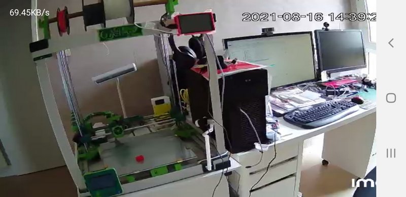

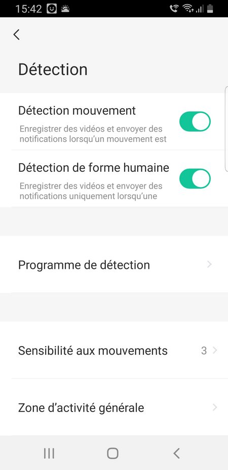

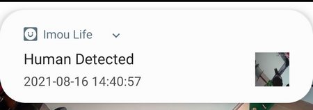

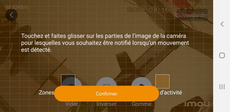

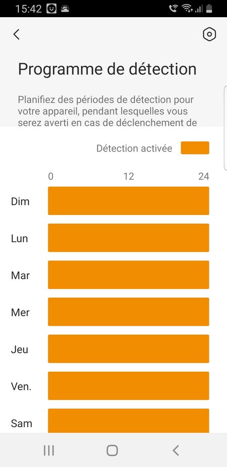

Le premier test est dans le bureau. J’ai fait un essai de détection de présence et reçu une notification sur mon téléphone. Notification qu’on peut enlever si ça vous embête. On peut aussi régler d’autres paramètres

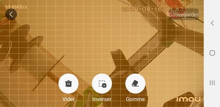

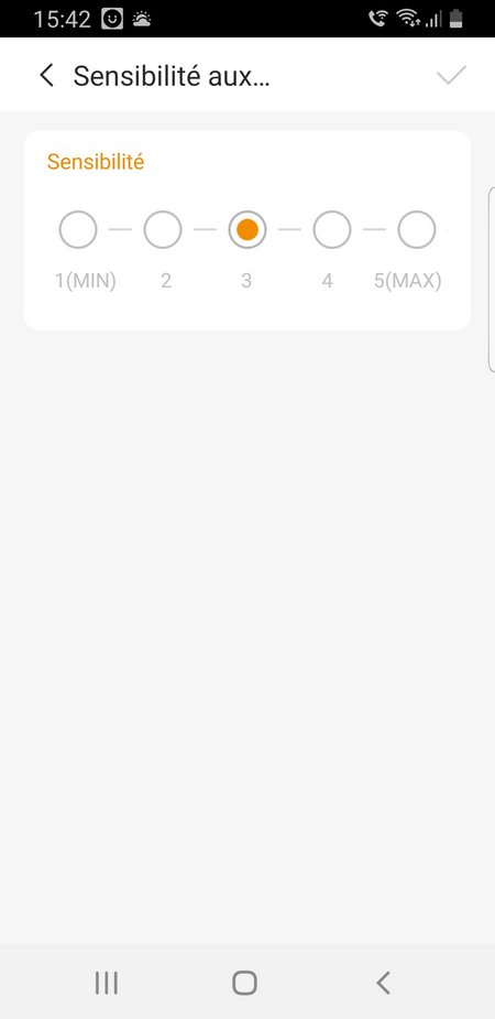

La détection, les horaires de détection (pratique pour une entreprise), la sensibilité…
On peut aussi indiquer les zones sensibles dans lesquelles la détection aura lieu.

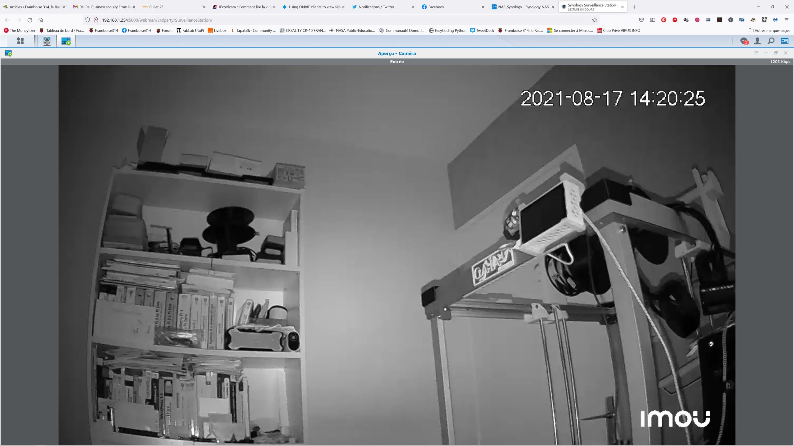

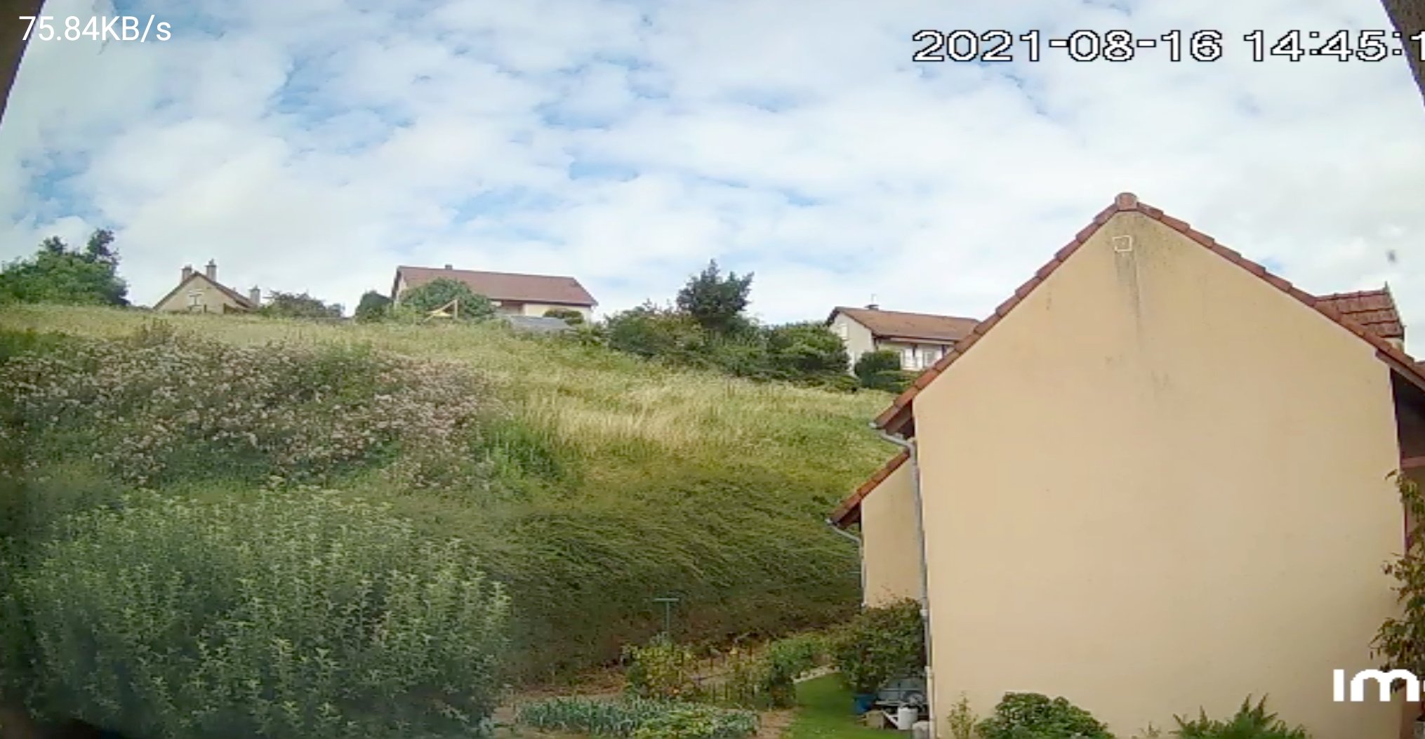

Les premiers essais sont satisfaisants. La qualité d’image est excellente, un peu pastel la journée quand il n’y a pas de soleil, parfaite en pleine lumière. Mais quand la caméra passe en mode nuit (on entend le commutateur IR claquer) là c’est surprenant. J’étais dans une pièce mise au noir (porte fermée et volets baissés). Le seul éclairage était celui de l’écran (luminosité baissée) et on avait un bon rendu… avec les projecteurs allumés comme ci-dessous c’était parfait.
Mode infrarouge avec projecteurs allumés
Mode jour avec projecteur allumé (détection).
La profondeur de champ est importante, Ici le devant de la caméra se trouve vers la bordure de la revue .
Sur une vue extérieure (à travers un double vitrage) l’image est fine et bien détaillée, les couleurs fidèles pour ce que je peux en voir. (Ci-dessus sans soleil, ci-dessous au soleil).

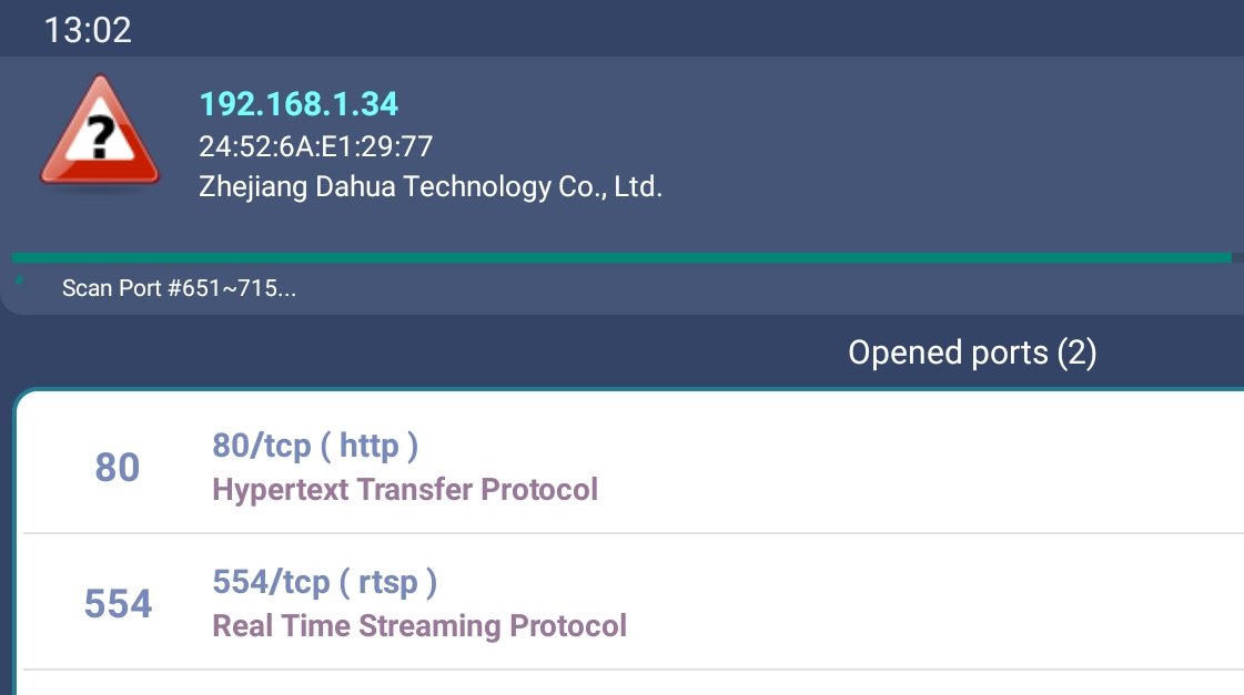

Un de mes objectifs était de gérer cette caméra depuis le NAS Synology. La caméra gère le protocole ONVIF que le NAS sait gérer également. Le protocole ONVIF (Open Network Video Interface Forum) a une dizaine d’années (2010). Des marques comme Sony ou Bosch mis en place un forum industriel pour développer une norme mondiale d’inter-opérabilité des produits de sécurité IP. Ceci permet par exemple aux produits de vidéosurveillance IP de pouvoir échanger des informations entre eux.

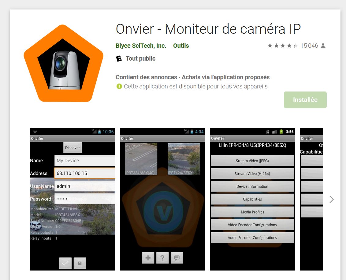

Grâce au protocole ONVIF, les caméras IP, les enregistreurs vidéo réseau (NVR ou DVR) et les logiciels de gestion des caméras de surveillance, même provenant de différents fabricants, peuvent tous communiquer entre eux.  (source https://victime-cambriolage.ovh/onvif/)
Pour tester ONVIF, j’ai utilisé l’application Onvier sur le smartphone et la connexion s’est faite sans problème.

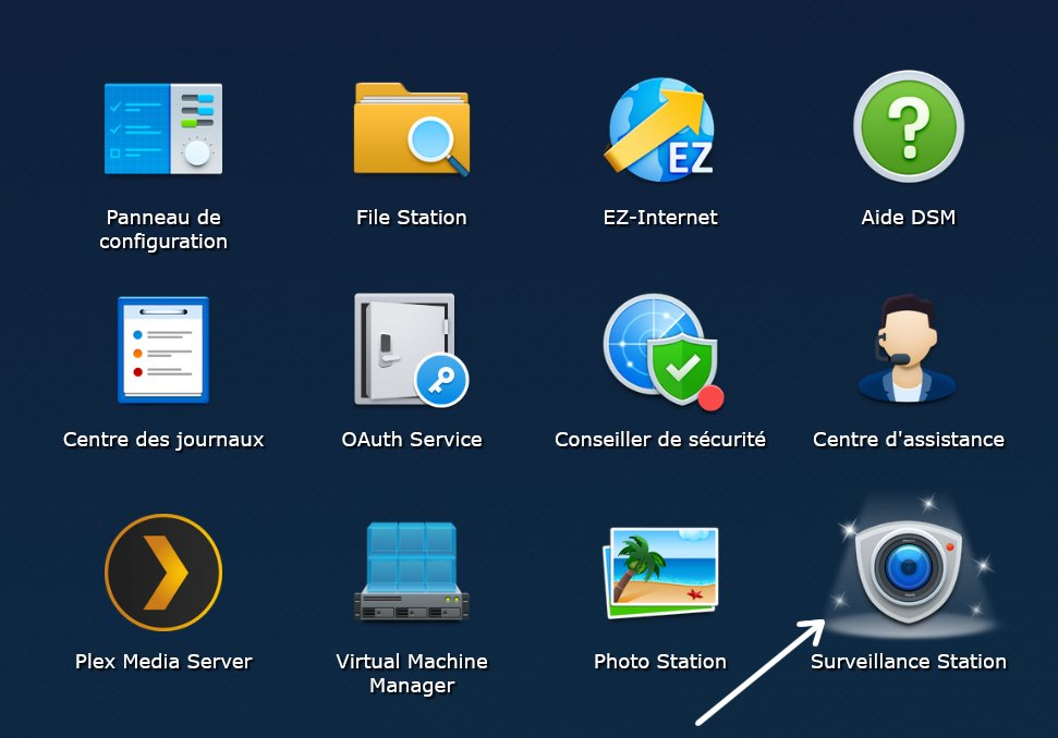

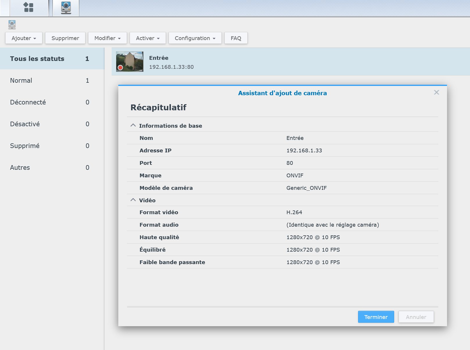

Une fois vérifié le bon fonctionnement de ONVIF, je suis passé aux essais sur le NAS Synology.

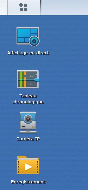

J’ai commencé par installer Surveillance Station sur le NAS.

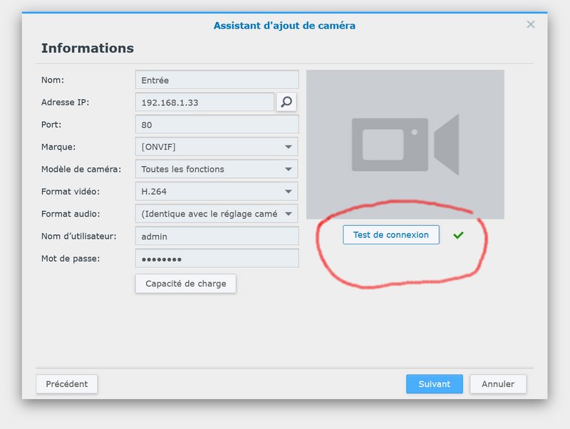

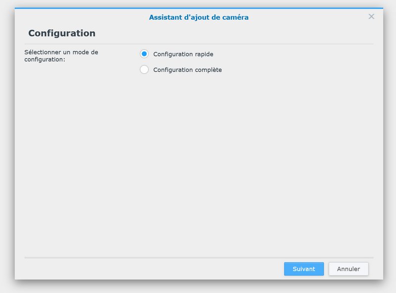

Dans Caméra IP, on va cliquer sur Ajouter pour ajouter la caméra.

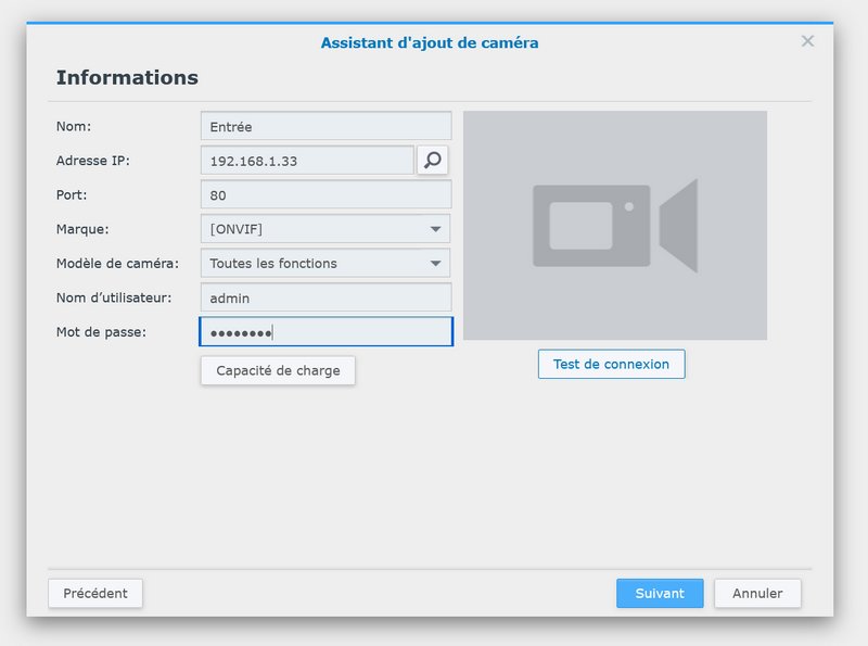

Et on passe en configuration rapide
Il faut renseigner les paramètres de la caméra à ajouter. Le login est toujours admin par défaut et le mot de passe est le Security Code vu plus haut. Faites ensuite un test de connexion.
Si le test est bon, vous pouvez continuer.

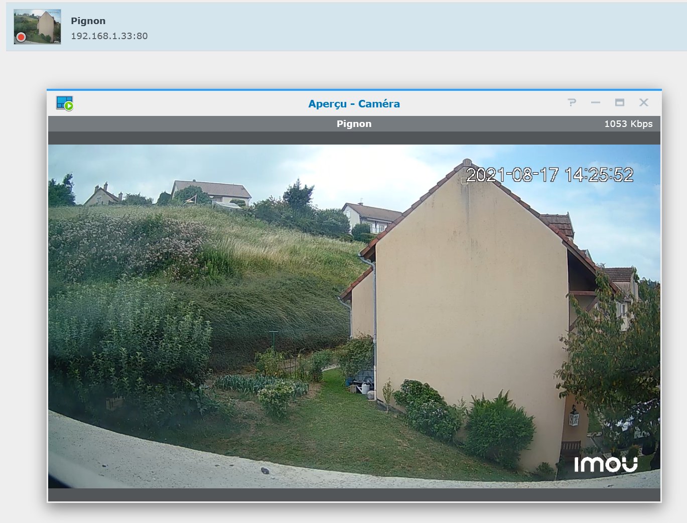

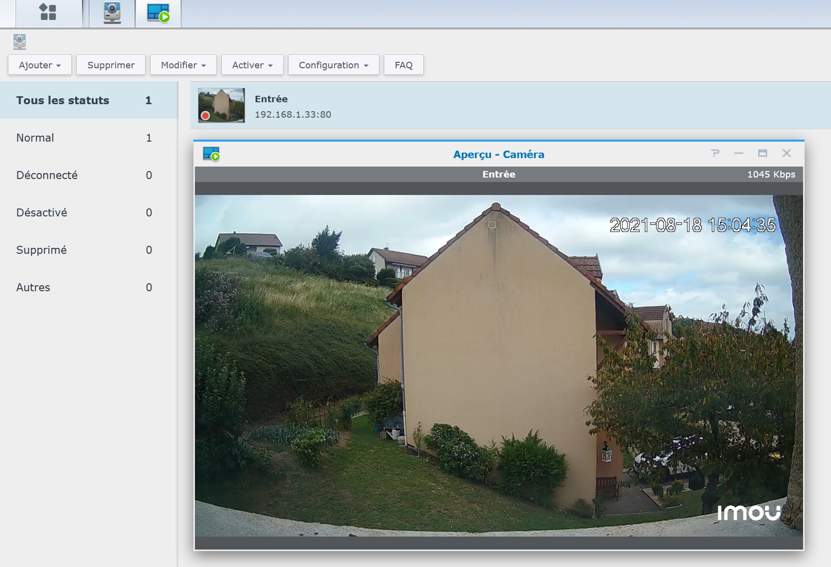

Une ligne apparaît avec la caméra et une fenêtre fournit des informations.

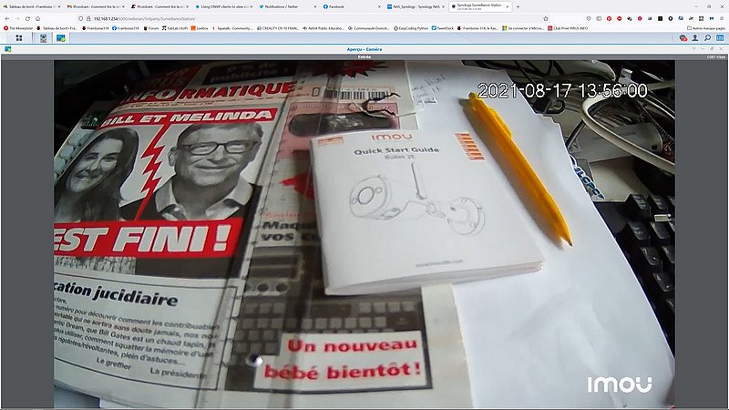

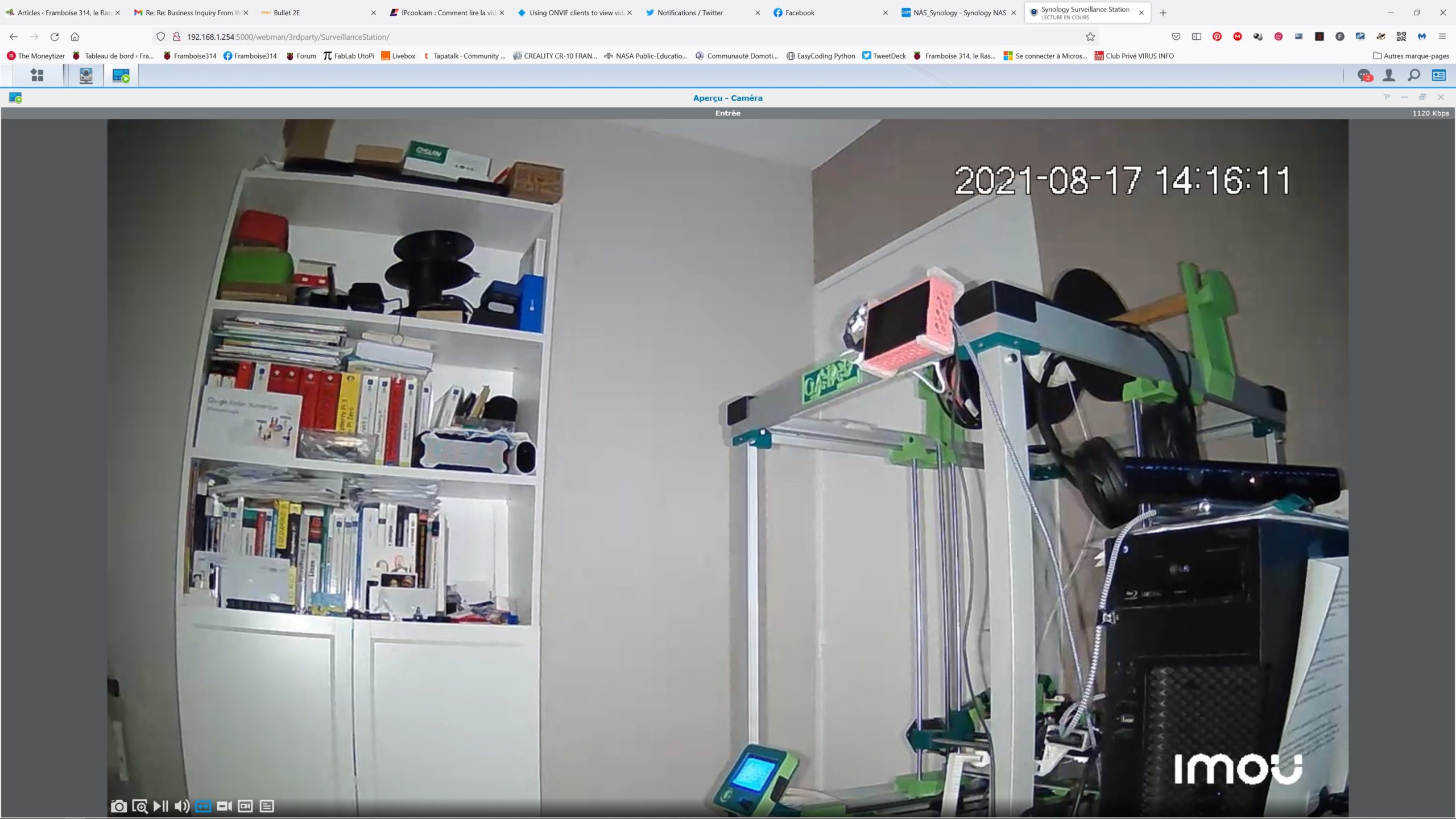

Cliquez sur l’icône de la caméra pour commencer à visualiser le flux.

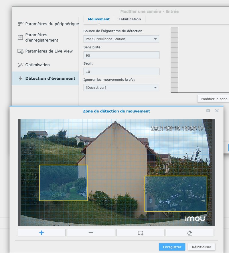

Tout un tas de paramètres sont accessibles. Maintenant c’est le NAS qui va gérer la caméra et détecter les alertes en analysant l’image. Cela ne vous empêche pas de laisser la détection d’intrusion et l’allumage des projecteurs sur la caméra.
Vous pourrez régler les plages horaires, les paramètres audio et vidéo, les paramètres d’enregistrement ou de diffusion des images par le NAS, et comme ci-dessus définir des plages dans lesquelles la détection de mouvement par le NAS aura lieu, ce qui permet de restreindre les zones de détection aux endroits utiles.

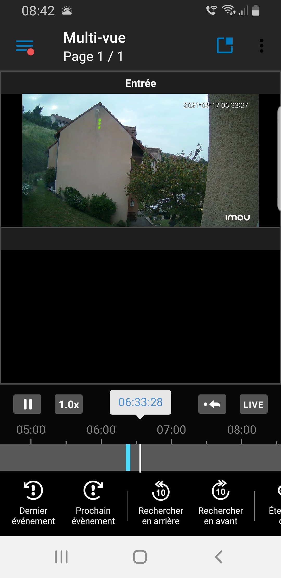

Il reste à installer DS CAM sur son smartphone pour surveiller à l’aide de la caméra IMOU. Les événements sont repérés dans la timeline et vous pouvez visualiser ce qui s’est passé.

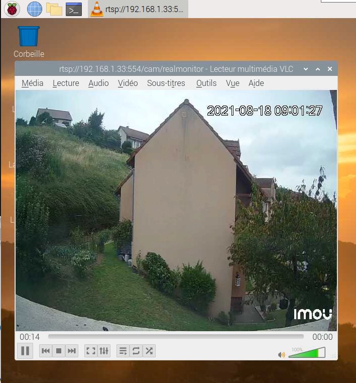

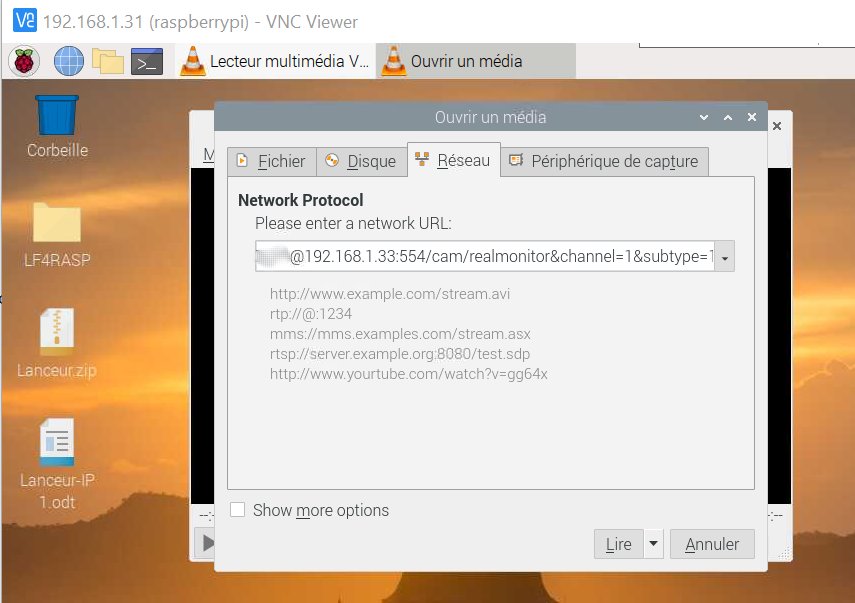

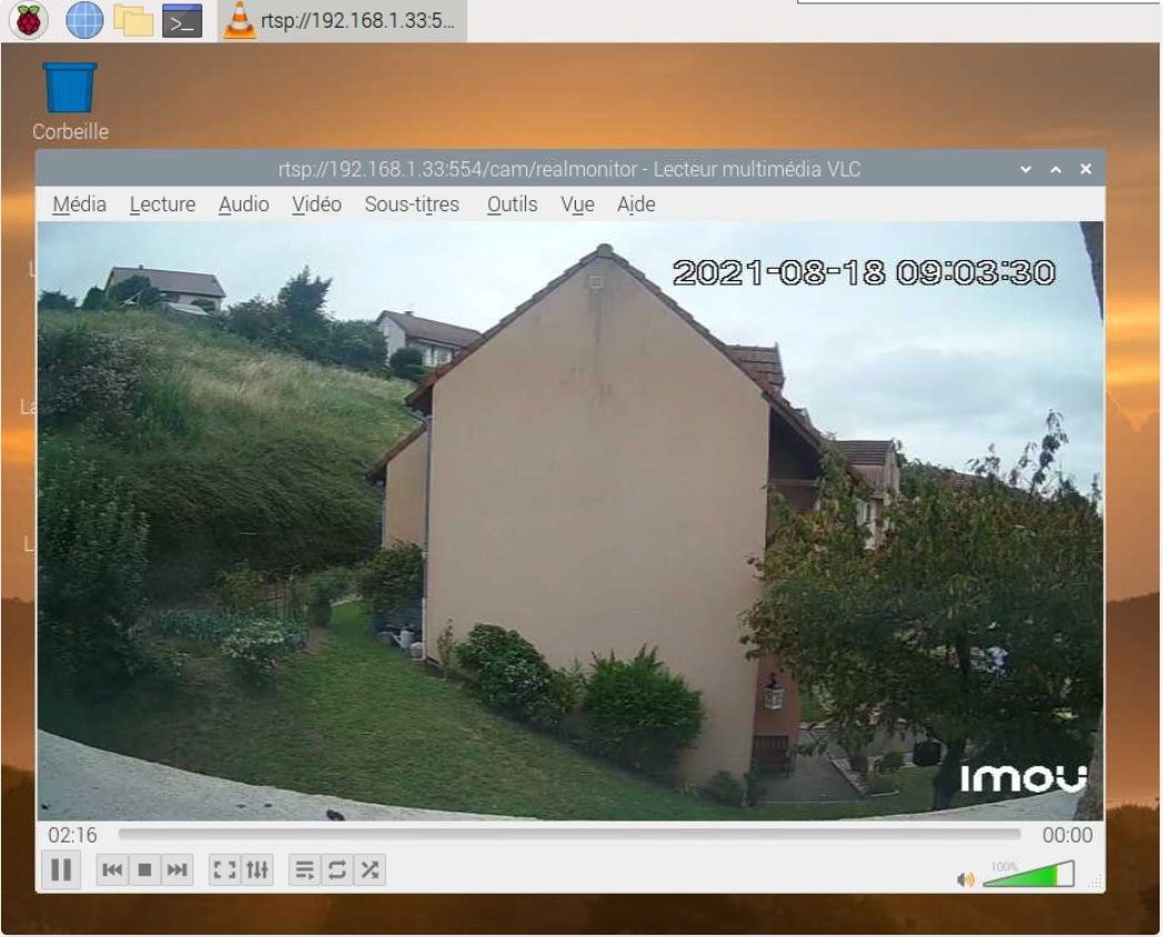

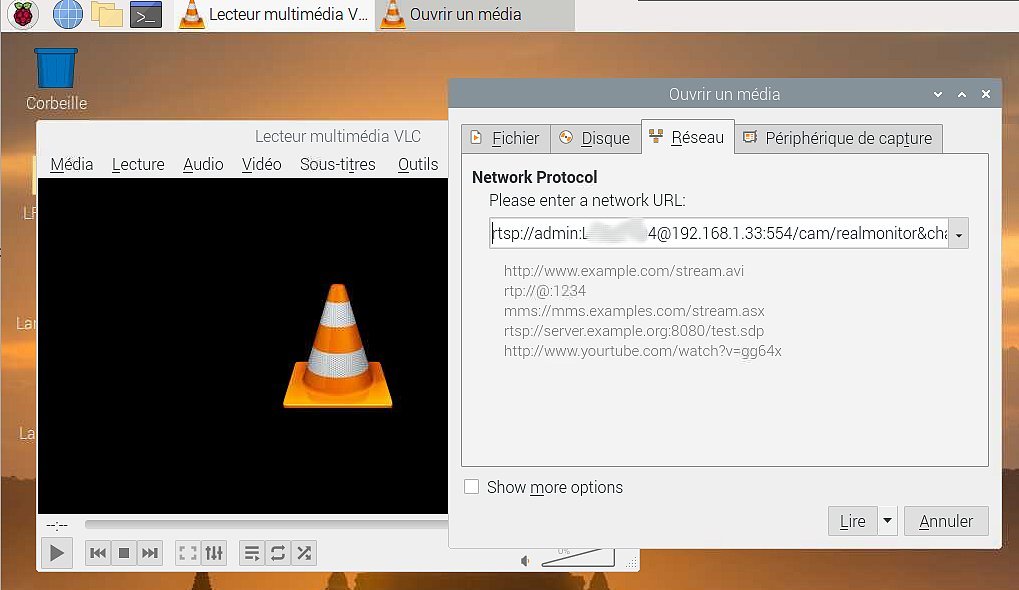

VLC
J’ai commencé avec VLC. Pour info j’ai refait les manips avec un PC sous W%#!@&s et ça fonctionne également.

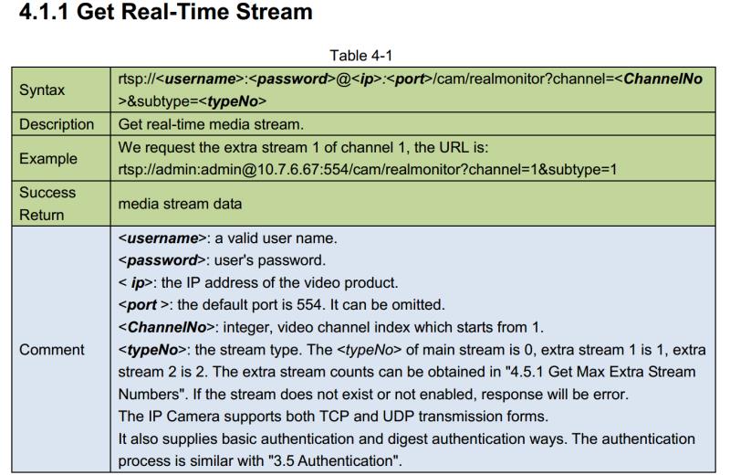

Ouvrez VLC, allez dans le menu Media > Ouvrir un flux réseau  et saisissez l’URL suivante sur une seule ligne (je l’ai mise en 2 images ci-dessus car ça dépasse de la zone visible)
rtsp://admin:SECURITY_CODE@ADRESSE_IP_CAMERA:554/cam/realmonitor?channel=1&subtype=1

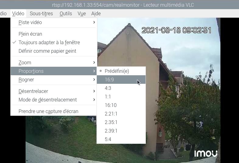

Par défaut l’image apparaît en 4:3
Dans Vidéo > Proportions passez en 16:9
Vous disposez maintenant d’une fenêtre VLC affichant correctement l’image de la caméra.

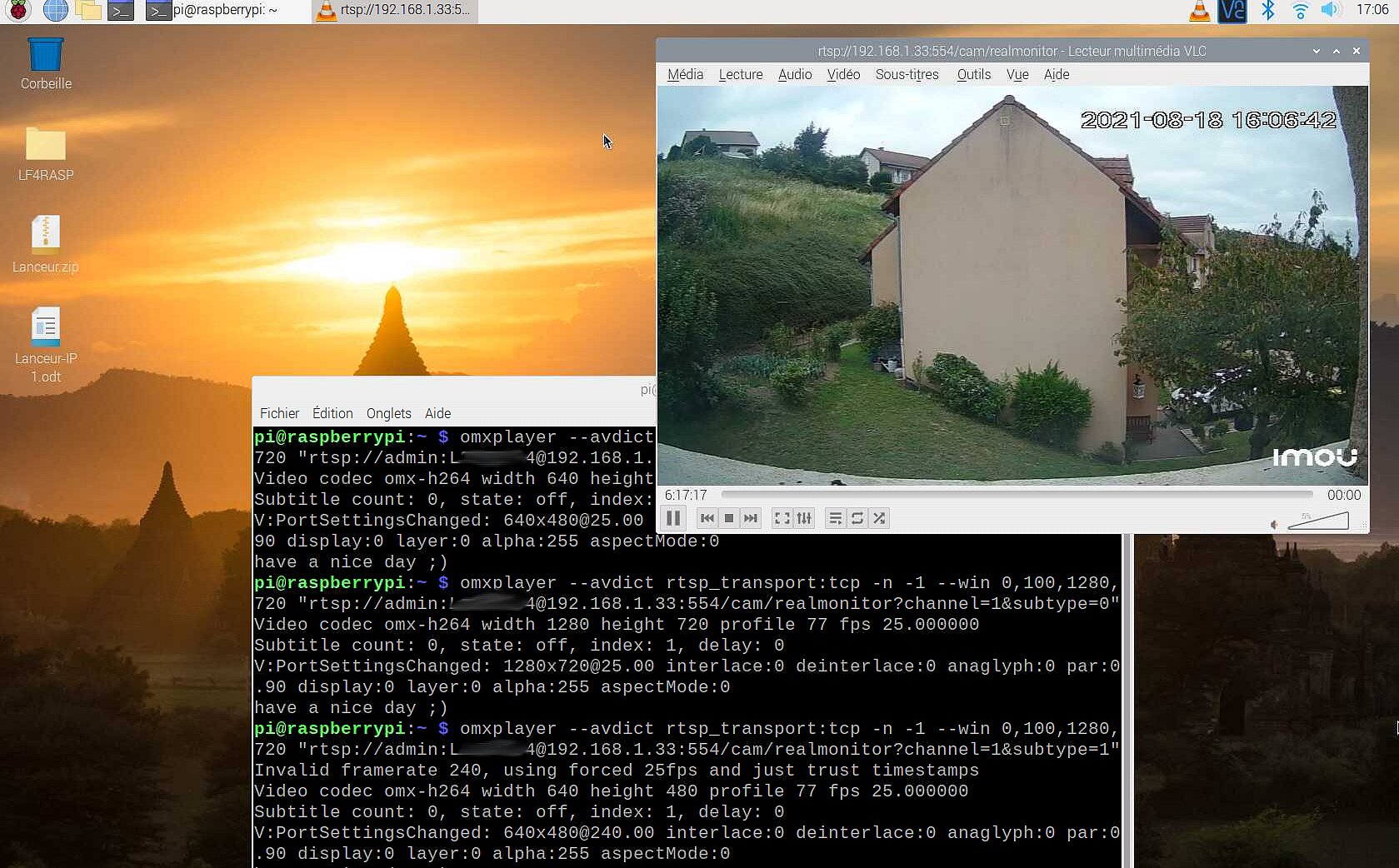

omxplayer

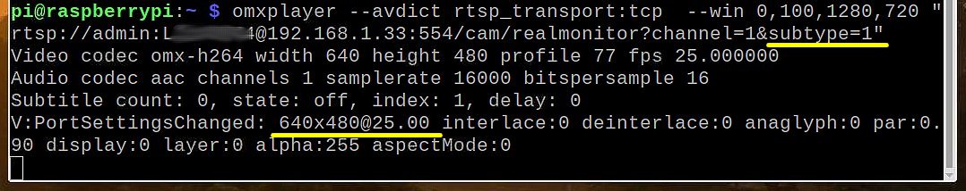

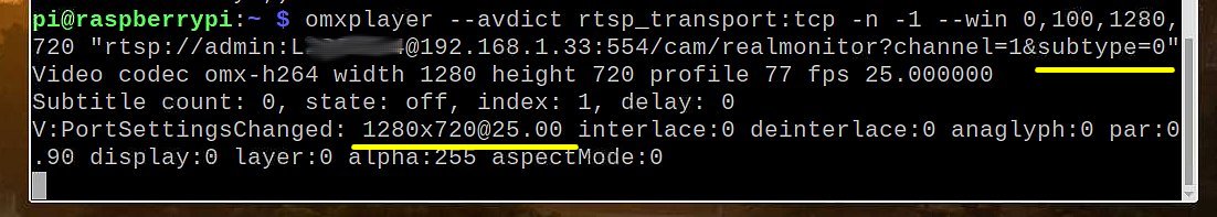

L’autre test que je voulais faire sur le Raspberry Pi était celui avec omxplayer. Là on est en ligne de commande et l’image est écrite directement dans le framebuffer. Si vous voulez visualiser à distance avec VNC, pensez à activer Menu VNC > Options > Dépannage > Activer le mode de capture directe.
omxplayer --avdict rtsp_transport:tcp -n -1 --win 0,100,1280,720 "rtsp://admin:LXXXXXX4@192.168.1.33:554/cam/realmonitor?channel=1&subtype=1"
Sans entrer dans le détail (faites un tour sur la page d’omxplayer) on force rtsp via TCP, on définit la taille de la fenêtre à afficher, puis on se connecte au flux.
Faites quelques essais et testez les valeurs 0 et 1 pour subtype…
Avec omxplayer, contrairement à VLC, je n’ai pas obtenu le son capturé par le micro. J’voue que comme seule l’image m’intéressait je n’ai pas cherché plus loin… Si vous utilisez le son n’hésitez pas à ajouter votre solution dans les commentaires 😉
J’ai obtenu ces informations sur le paramétrage du lecteur de flux réseau à partir d’une documentation Technique. Malheureusement IMOU n’autorise pas la diffusion de ce document pour le moment. Je pense que c’est dommage car de nombreux makers seraient intéressés par lune exploitation poussée des possibilités des caméras.

    Je viens de faire l’acquisition d’une caméra IMOU Bullet 2E et tente de la connecter à ma livebox ORANGE sans succès.
    C’est une livebox 2 qui ne fait que du 2,4 GHz.
    L’application IMOU détecte bien la livebox mais l’icône de la livebox reste grisée.
    Lorsque je rentre le code wifi de la livebox, pas de connexion.
    Ma question est = la connexion échoue parce que je suis en code wifi WEP sur la livebox ? Faut-il passer en WPA/WPA2 ?
    Merci pour votre aide.

    Très bon tuto
    J’ai trouvé très facile à installer et à configurer la camera à Synologie Surveillance Station mais j’aurais préféré que la détection soit faite par la caméra que par Surveillance Station qui détecte trop de faux mouvement alors que le camera Imou détecte mieux les personnes. La configuration dans le menu détection par camera dans Synologie ne marche pas. C’est dommage.
