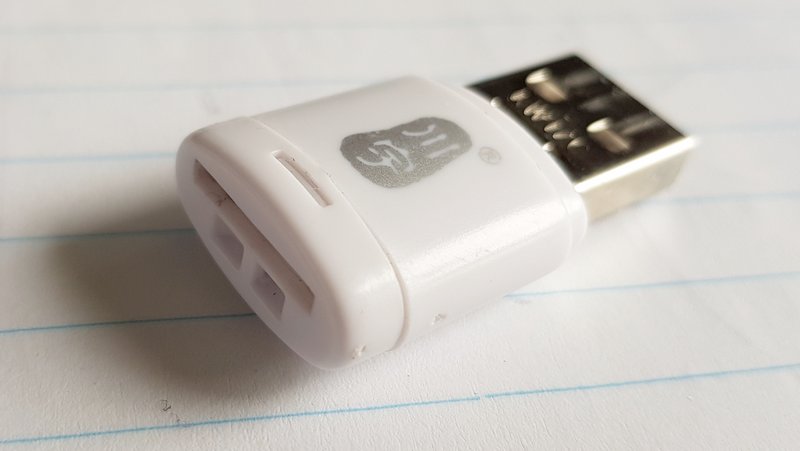

Adaptateur SD <=> USB

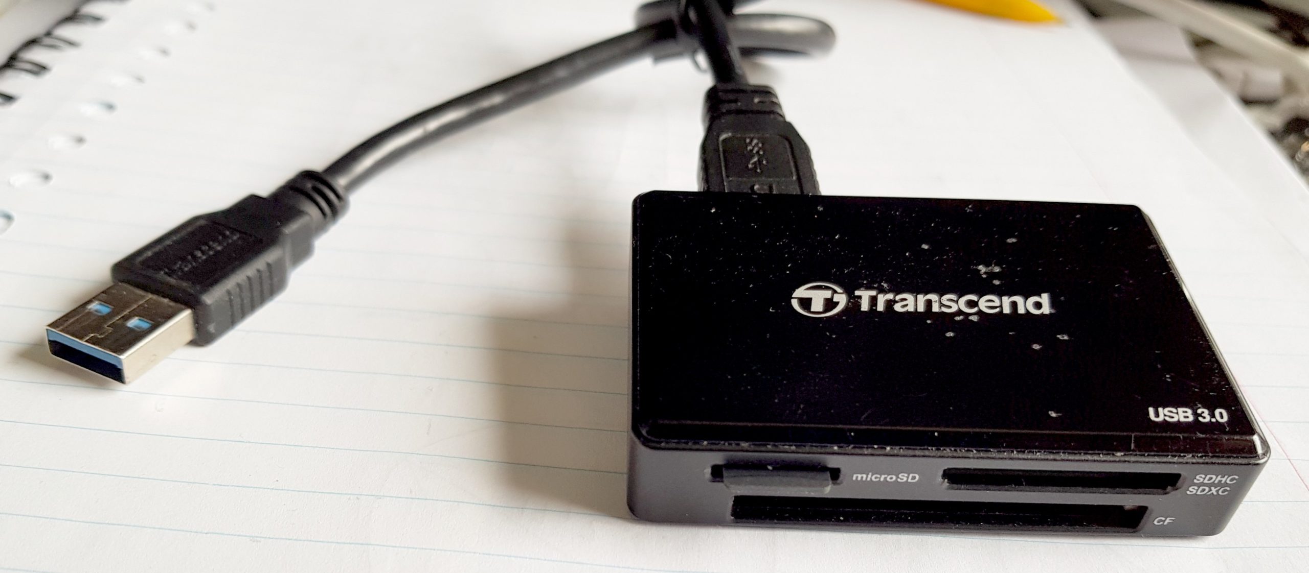

On utilise SD Card Copier, il s’agit d’une application pour copier et sauvegarder des cartes SD. Pour l’utiliser sur Raspberry Pi avec une carte SD, vous aurez besoin d’un graveur de cartes SD qui se connecte en USB  USB.

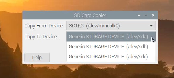

Celui-ci a 3 ports pour des cartes SD, micro SD et CF. On verra donc apparaître 3 « disques » sda, sdb et sdc. Sur ce modèle la carte micro SD correspond au disque sdb.
Si vous utilisez un modèle comme celui-ci, il n’y a que la carte micro SD sur l’adaptateur. Vous la retrouverez en sda.

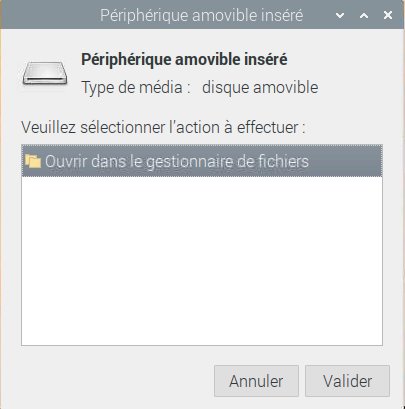

Quand vous connectez la clé USB au Raspberry Pi vous obtenez cette fenetre. Cliquez sur Valider.

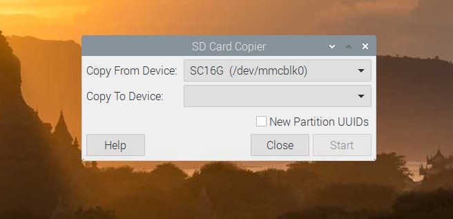

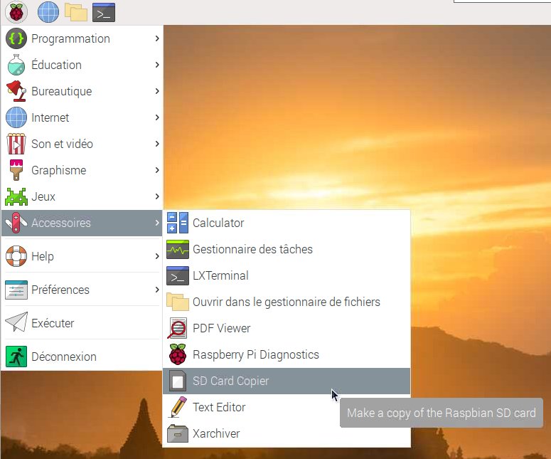

Lancez l’application,

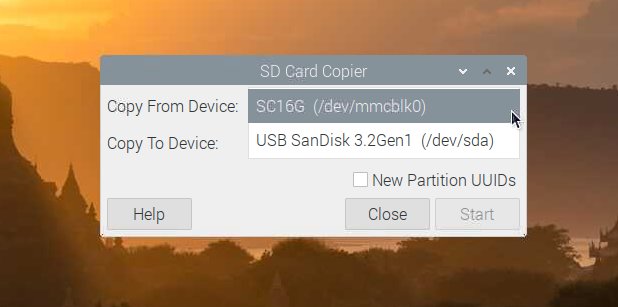

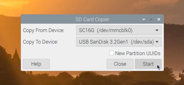

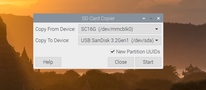

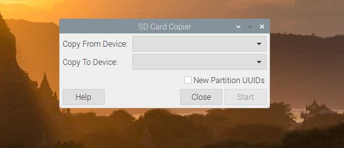

Dans la fenêtre qui s’ouvre vous allez pouvoir dire depuis quelle carte vous copiez (From Device) et vers quelle carte ou clé USB vous copiez (To Device)
Pour cet article, je copie la carte micro SD vers une clé USB que j’ai déjà connectée sur un des ports USB :
J’ai donc le choix entre /dev/mmcblk0 (la carte SD présente dans le Raspberry Pi) et la clé USB SanDisk (/dev/sda). Comme je veux cloner ma carte SD, je choisis SC16G (/dev/mmcblk0).
Maintenant qu’on a choisi l’origine du clone, on va choisir la destination

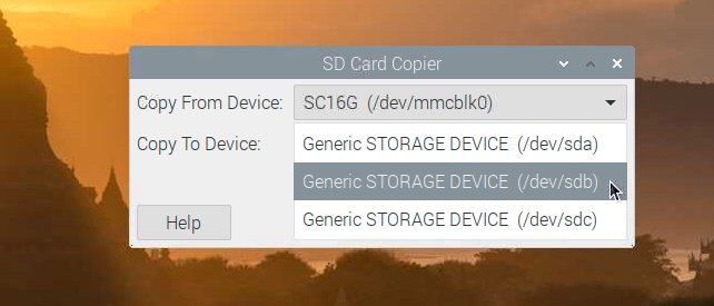

Ici ce sera la clé USB SanDisk.
Si vous aviez utilisé un lecteur de carte SD comme le mien vous auriez obtenu comme ci dessus les 3 disques sda, sdb et sdc. Il faut choisir celui qui contient la carte SD de destination.
Pour mon cas la carte micro SD de destination se trouve dans sdb. De toute façon si vous ne choisissez pas la bonne destination vous aurez un message d’erreur en lançant la copie.
Quand vous avez choisi la source et la destination, vous pouvez cliquer sur Start pour commencer le clonage.
[stextbox id=’warning’ caption=’UUID identiques’]Sous Raspbian Stretch et les versions suivantes, vous ne pouvez pas monter deux partitions avec le même UUID, vous ne pourrez donc pas monter une carte SD clonée lorsque vous démarrez depuis le disque à partir duquel elle a été clonée. Si vous devez le faire, cochez la case « New Partition UUIDs » avant de copier.[/stextbox]

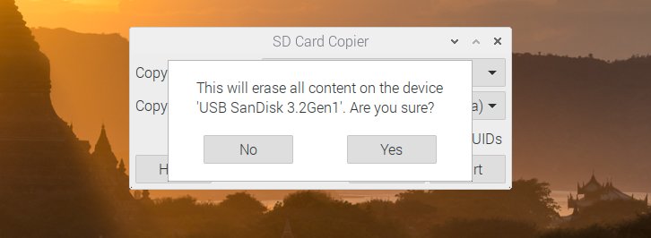

Bien entendu la destination va être effacée ainsi que les données qui se trouvent dessus. Réfléchissez bien avant de cliquer sur Yes… Vous êtes sûr(e) que la clé USB ne contient pas vos photos de vacances … ?

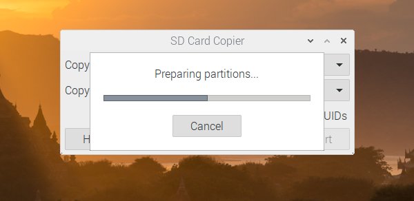

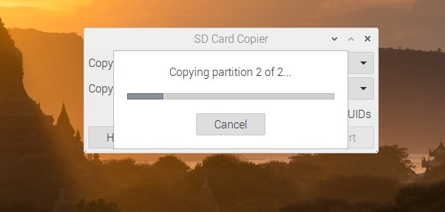

Bon, puisque vous en avez décidé ainsi, c’est parti. L’application va commencer à préparer la clé en inscrivant les 2 partitions (une partition BOOT qui sera visible sur un poste Windows, et une autre partition au format Linux qui contiendra votre OS, mais vous ne la verrez pas sur un poste Windows).

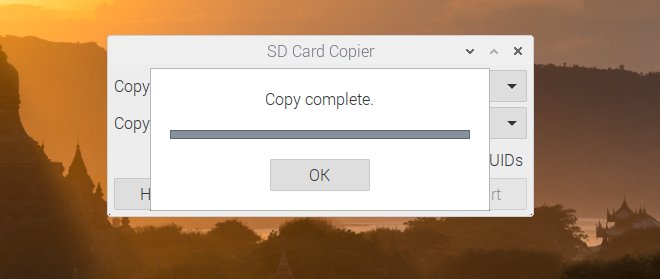

Le processus de copie prendra 10 à 15 minutes en fonction de la taille de votre carte. A la fin, vous cliquez sur OK et c’est bon, votre carte des secours ou votre clé USB sont prêtes.
Dans ce cas vous pouvez soit booter sur la clé USB après avoir retiré la carte micro SD du Raspberry Pi, soit garder la clé USB à l’abri et en cas de crash de la micro SD, vous servir de la clé USB pour refaire la manip en sens inverse et régénérer une carte SD pour le Raspberry Pi.
