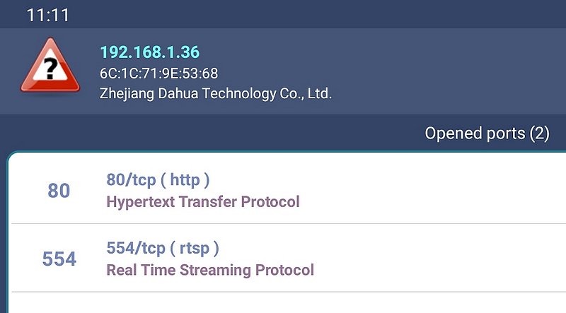

La caméra dispose de deux adresses IP si vous connectez le câble Ethernet en plus du Wi-Fi. On voit sur ce scan de ports que la caméra est identifiée comme un modèle Dahua. Dahua est un des leaders des caméras IP de surveillance professionnelles. Imou est un dérivé de Dahua et reprend ses technologie, ce qui devrait assurer la qualité et la longévité de ses IP cam.

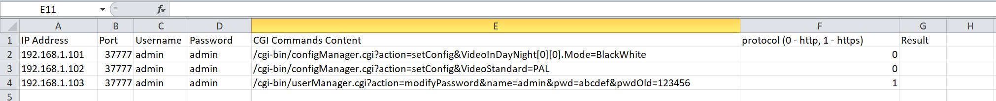

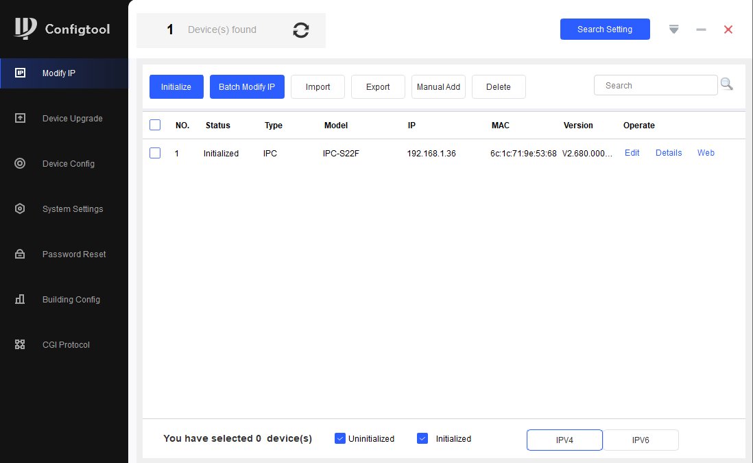

A noter que le Dahua ConfigTool (disponible ici) reconnait cette caméra mais ne permet pas de s’aventurer plus dans la configuration. J’ai pu récupérer ceci mais sans plus…

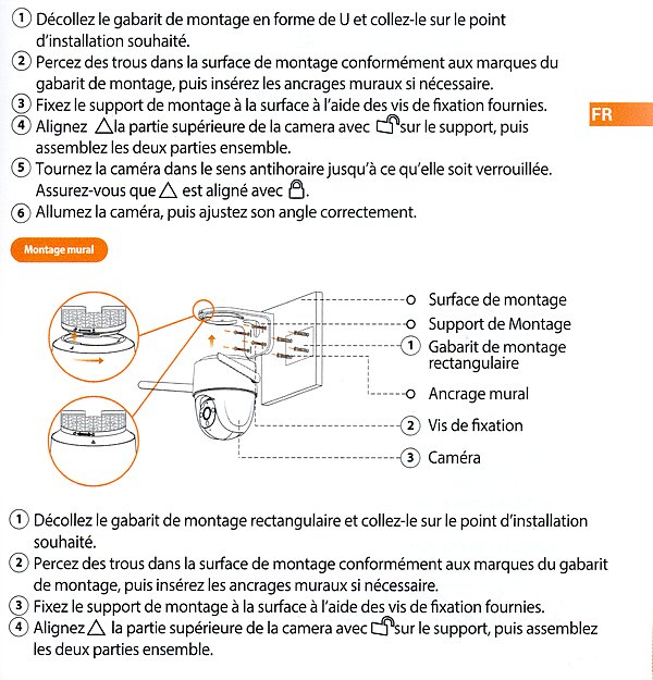

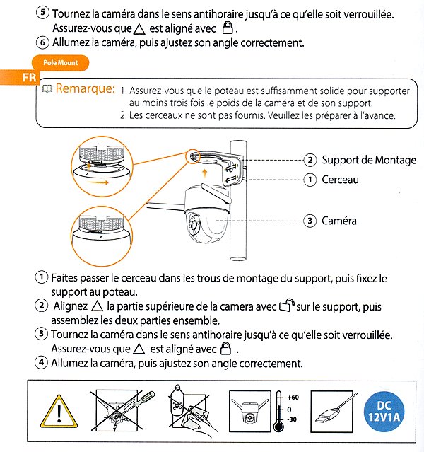

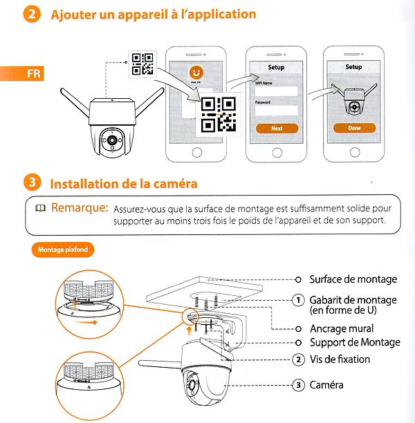

La notice de la caméra (en français !) indique comment installer l’application et surtout installer physiquement l’appareil, soit sur un poteau, soit en fixant le support sur un mur ou un plafond. La partie consacrée à l’application se résume à l’ajout de la caméra mais j’avoue que je suis resté sur ma faim pour ce qui concerne l’utilisation. Certes l’application est plutôt conviviale, mais il faut passer du temps et se balader dans les menus pour tout appréhender.

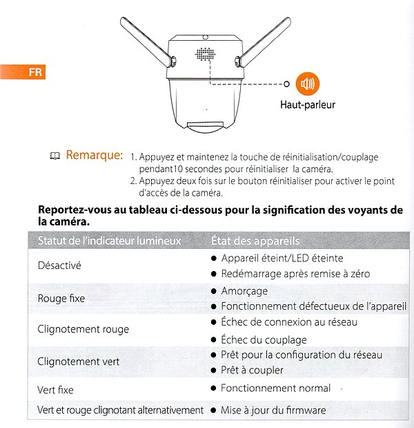

Pour ce qui est de l’utilisation de cette caméra avec autre chose que l’application dédiée sur le smartphone (ONVIF, NAS…) j’aurais souhaité plus d’informations, ou au moins une notice en ligne. Par exemple, la notice indique (page 2) qu’il faut appuyer 10 secondes sur le bouton pour revenir aux paramètres d’usine, ou appuyer 2 fois pour activer le point d’accès de la caméra et… c’est tout. La notice pour la connexion à l’AP ne donne pas beaucoup plus d’infos.
Pour l’utilisateur lambda l’application se suffit à elle même. Pour l’installateur habitué à ce genre de matériel, tout ça est sans doute courant, mais si on souhaite utiliser les autres possibilités de la caméra (ONVIF, flux RTSP, Access Point…) il faut se dé…brouiller tout seul ou contacter le service technique IMOU.

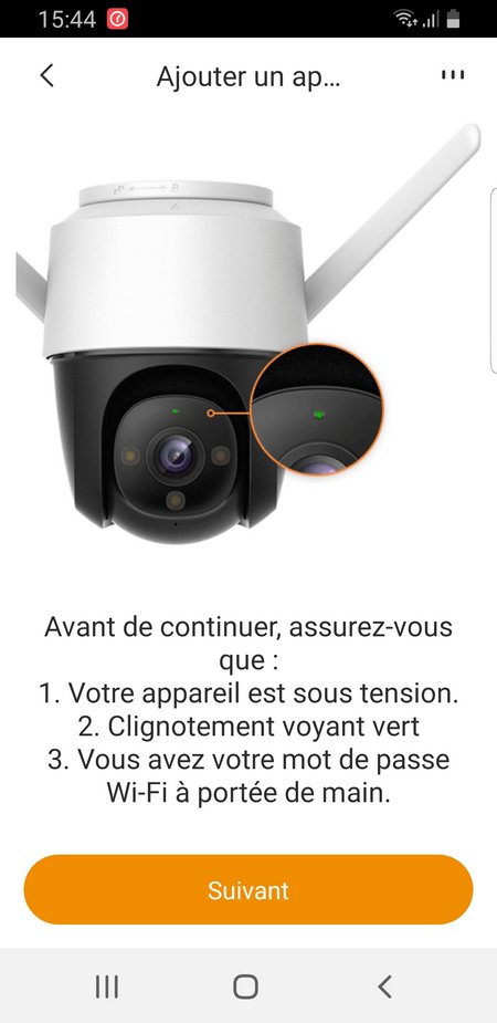

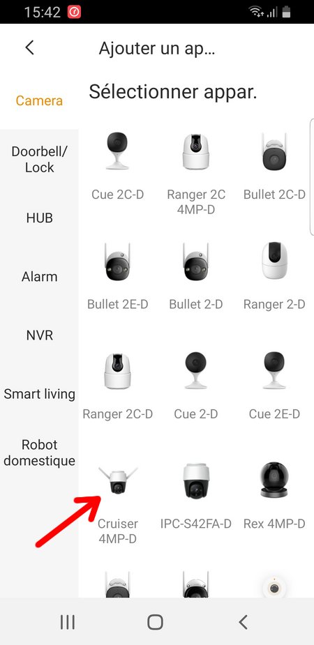

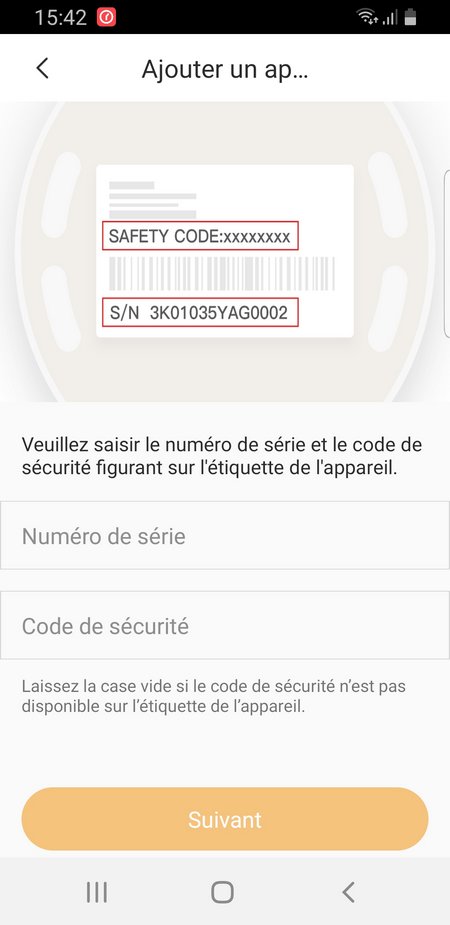

Pour installer l’application smartphone, référez vous à ce précédent article où l’installation est expliquée en détails.
Au lieu de choisir la caméra Bullet vous choisirez la caméra Cruiser dans la liste.
Saisissez ensuite le numéro de série de la caméra et son code de sécurité (ils sont sur l’étiquette au dessus de la caméra
Configurez le WiFi si vous connectez la caméra en WiFi.

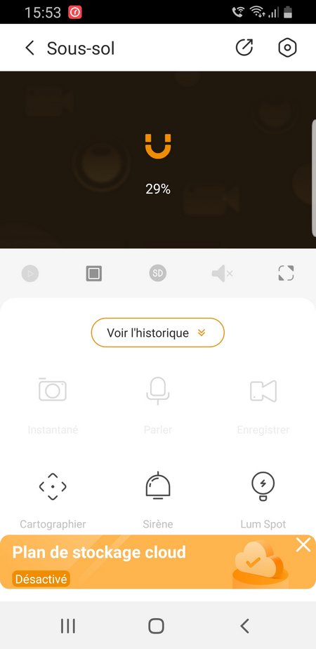

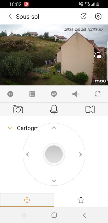

Après avoir terminé la configuration, l’image de la caméra doit apparaître
Le PAD directionnel vous permet de diriger la caméra vers l’endroit souhaité

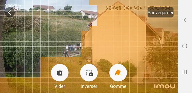

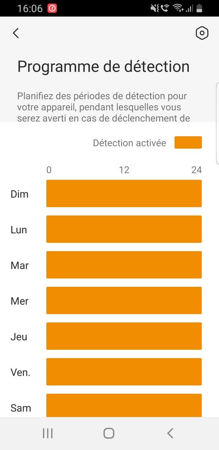

Vous pourrez configurer de nombreuses options comme les types de déclenchement (modification d’image, détection de présence, horaires, notifications envoyées, zones de détection…). vous pourrez aussi choisir d’enregistrer en local ou sur le cloud avec un abonnement

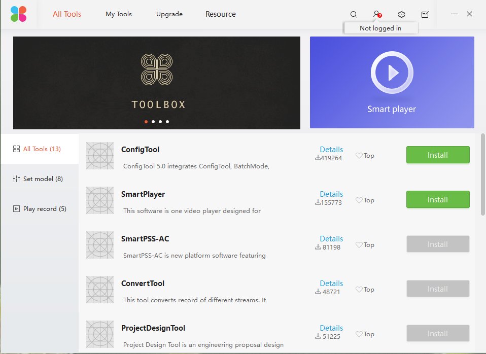

Utilitaire

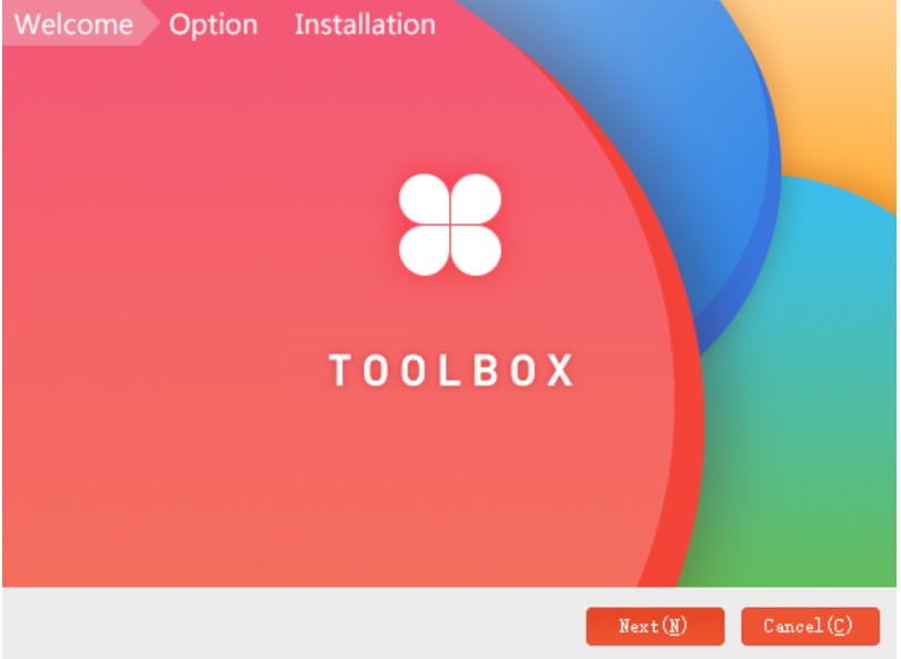

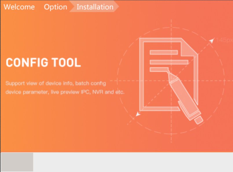

ToolBox est une plate-forme d`outils pour Dahua et Imou. Elle propose diverses fonctions, une conception simple et une interface intuitive. Il est facile de trouver les liens des outils et documents mis à jour. Vous pouvez la télécharger sur la page de téléchargement, en version Windows ou Mac.
Coipe d'écran du Config Tool de Imou - Installation
Une fois l’outil installé, vous verrez l’icône de lancement sur le bureau. Ouvrez le programme.
et installez ConfigTool.
Coipe d'écran du Config Tool de ImouVous avez maintenant accès à un certain nombre de réglages de la caméra. Soyez prudent…

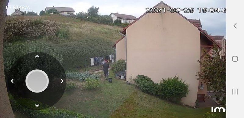

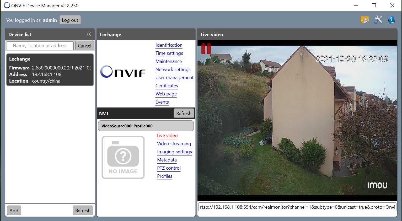

Essais avec ONVIF
Une maison en premier plan et deux maisons plus haut sur une colline
Image en 1280×960

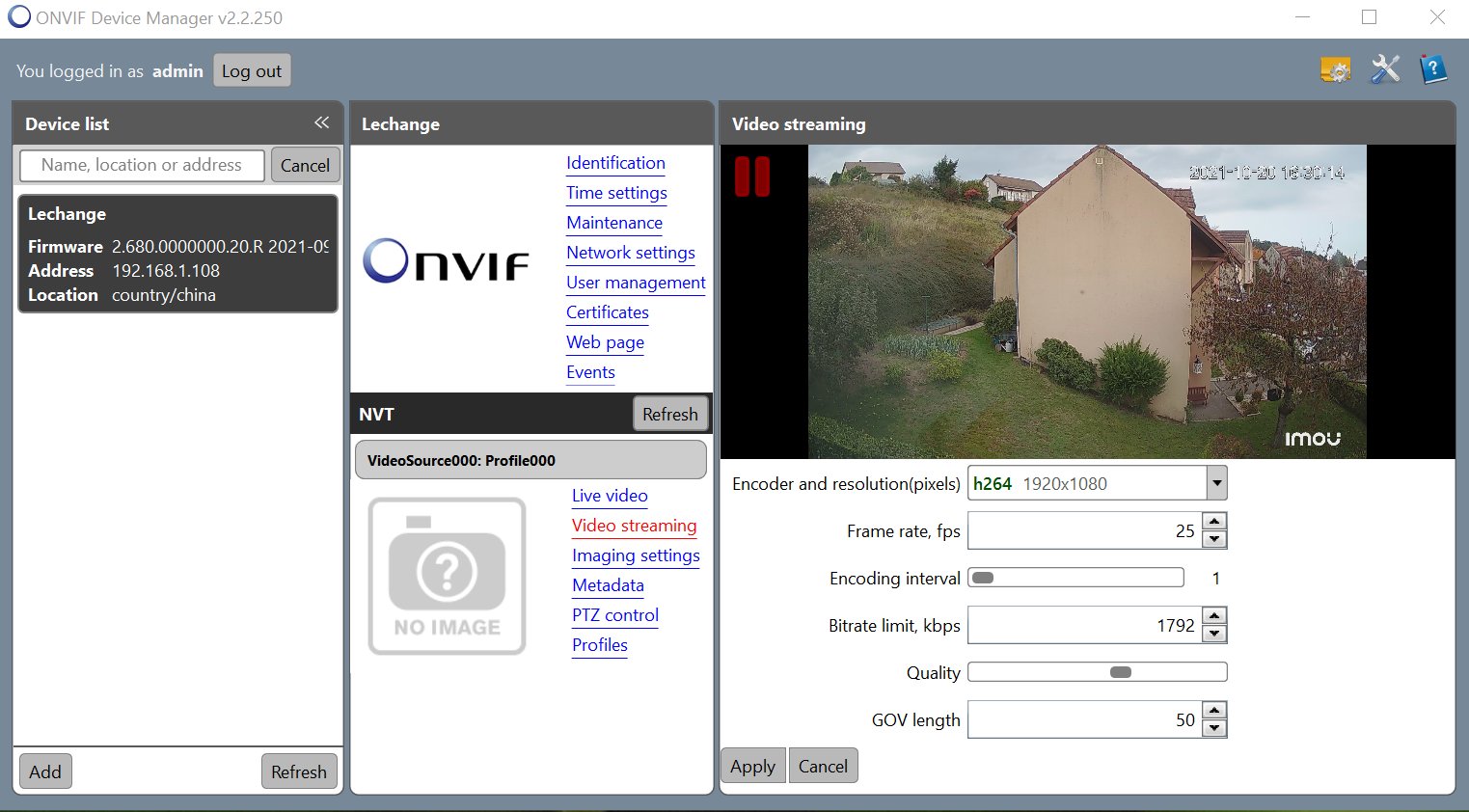

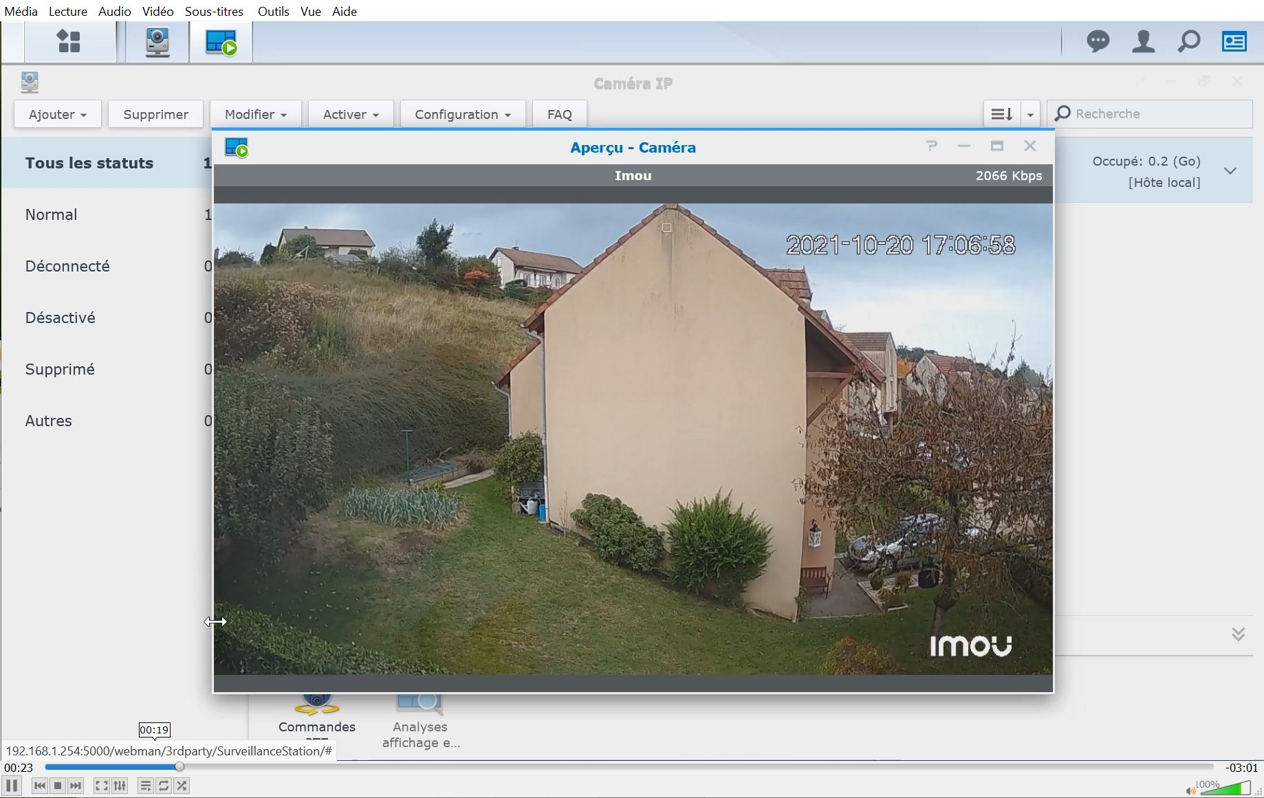

Les essais avec ONVIF Device Manager sont concluants. A noter que je n’avais pas d’image dans un premier temps, alors que la commande PTZ fonctionnait et déplaçait bien la tête de la caméra… J’ai simplement modifié la ligne du choix d’encodeur dans Vidéo streaming.
Une maison au premier plan et deux maisons plus haut sur une colline
Image en 1920×1080
En passant en h264 1280×960 l’image est apparue et quand je suis repassé en h264 1920×1080, il n’y avait plus de problème et l’image était bien là…

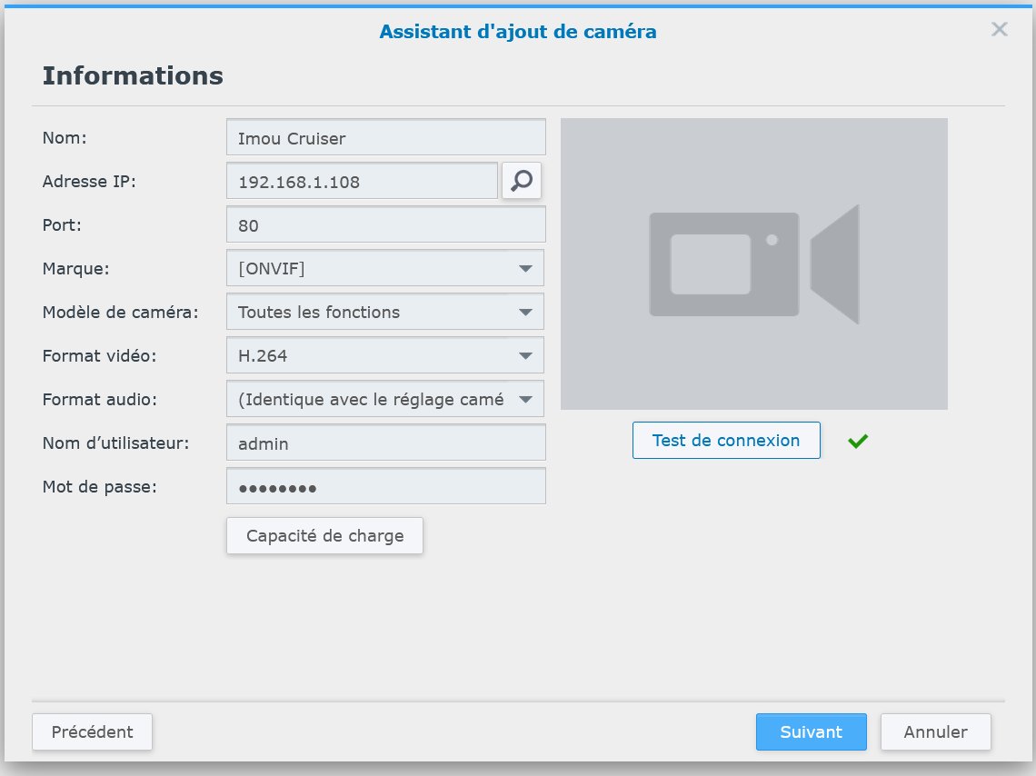

Essais avec le NAS Synology

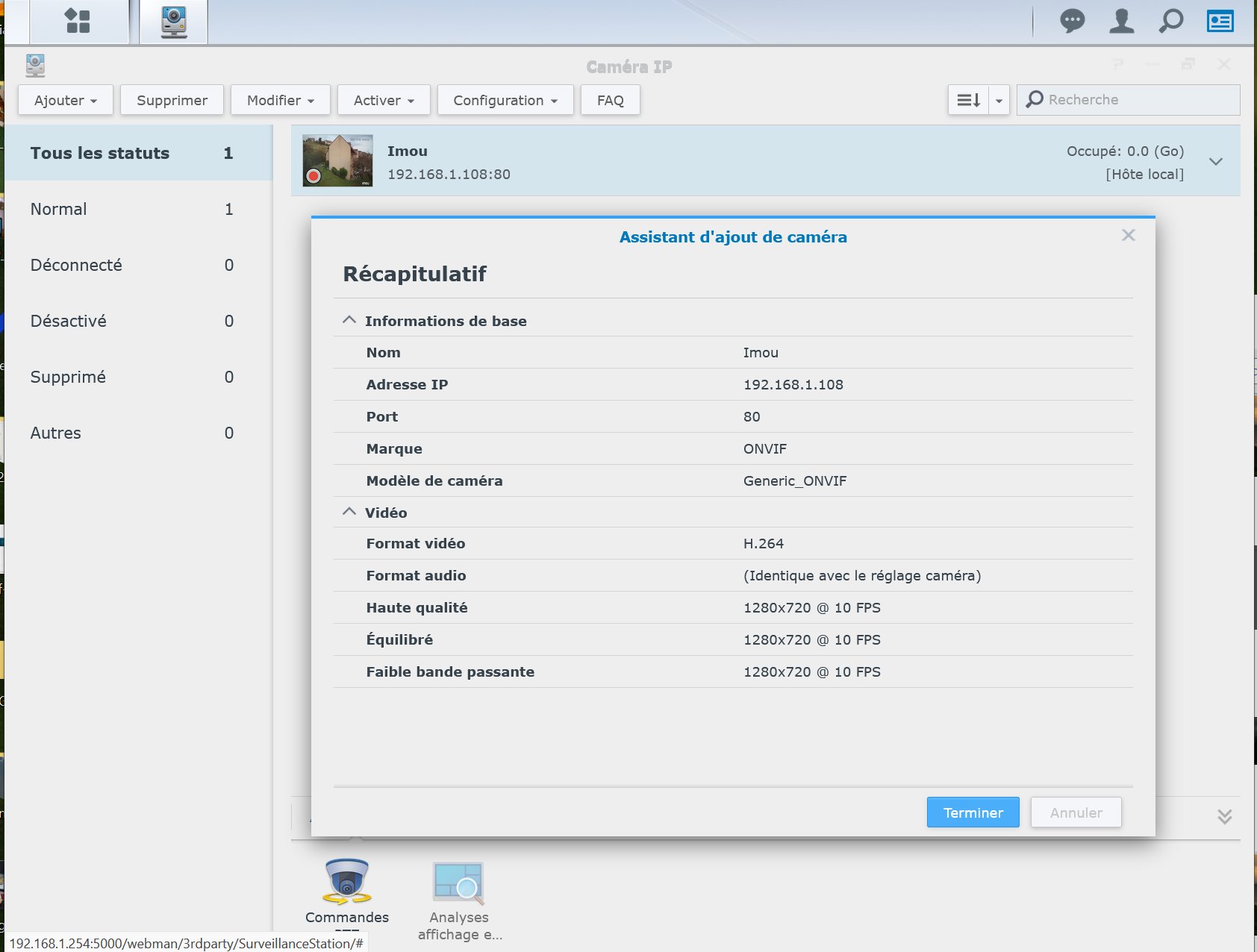

Une fois vérifié le bon fonctionnement de ONVIF, je suis passé aux essais sur le NAS Synology.
Ouvrez Surveillance Station sur le NAS. (Pour plus d’infos et de détails, voyez cet article sur la caméra IMOU Bullet 2E où la mise en œuvre de Surveillance station est décrite pas à pas)
Dans Caméra IP, on va cliquer sur Ajouter pour ajouter la caméra.
Et on passe en configuration rapide
La caméra est bien détectée en ONVIF et après ajout le Test de Connexion est validé.
La caméra est ajoutée. On trouve en bas l’accès aux commandes d’orientation de la tête.
On a ensuite l’affichage dans Surveillance station et on peut paramétrer la surveillance avec le NAS. Vous verrez cela dans la vidéo qui accompagne cet article.

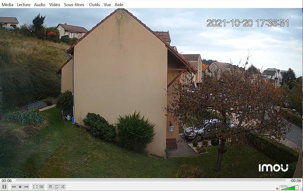

Utilisation avec VLC
La caméra est également utilisable avec VLC dans ce cas vous affichez simplement le flux vidéo provenant de la caméra sans la déplacer.
Comme pour la Bullet vous lancez VNC, puis accédez à Media > Ouvrir un flux réseau puis saisissez les informations sur le flux à afficher :
rtsp://admin:XXXXXXXX@192.168.1.108:554/cam/realmonitor?channel=1&subtype=0
en remplaçant XXXXXXXX par le code de sécurité de votre caméra.
Là encore, vous pourrez voir cela en détail dans la vidéo qui accompagne cet article.

A noter (comme je le fais souvent) l’utilisation d’une LED vert/rouge pour indiquer l’état de la caméra… Les daltoniens remercient IMOU pour cette attention particulière 🙄
