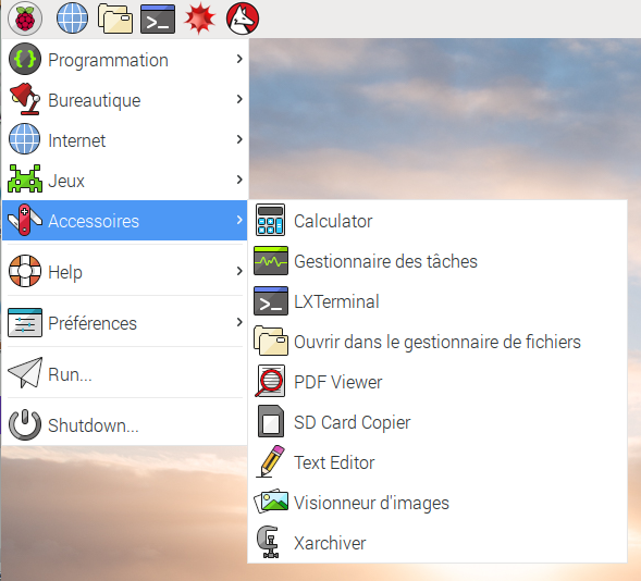

Si vous jetez un coup d’œil dans le menu de Raspbian, rubrique Accessoires, vous ne verrez pas le clavier apparaître.

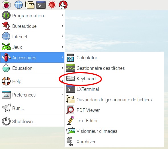

Allez, retournez ouvrir le menu principal de Raspbian et allez dans Accessoires :

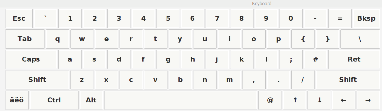

Cette fois le clavier est bien présent. Puisqu’on en est là, cliquez sur l’icône du clavier. celui-ci s’ouvre.
Cliquez pour agrandir
Gasp ! Mais… il est en QWERTY ce clavier. Oui… et c’est pas tout :

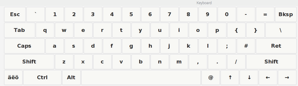

Matchbox : le clavier AZERTY
Voilà, vous disposez maintenant d’un clavier virtuel, bien pratique pour certaine applications utilisant un écran tactile, mais ne comportant ni clavier ni souris.
