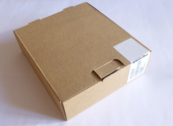

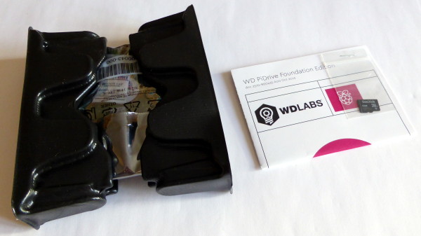

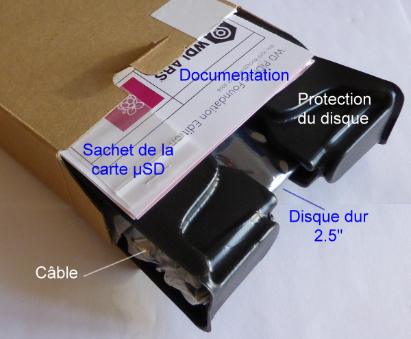

C’est dans une classique boîte en carton fort que le disque dur WDLabs est livré. Bien protégé dans le paquet qui est arrivé, la boîte n’a subi aucun dommage pendant le transport.Boîte ouverte, le contenu est partiellement sorti de l'emballage
 Le contenu s’extrait comme un tiroir. On trouve une protection (en noir sur la photo) au centre de laquelle le disque dur est parfaitement protégé. Le câble logé dans une pochette plastique est logé dans un des côtés de la protection. Sur le dessus on voit la documentation après laquelle est agrafé un petit sachet fermé par un zip, renfermant la carte micro SD fournie.
 [stextbox id= »warning » caption= »Sauvegardez la carte SD ! »]Le conseil du gars qui s’est déjà fait avoir plusieurs fois : Avant de faire quoi que ce soit avec la carte micro SD, je vous recommande fortement de faire une copie de la carte sur un disque dur… Juste okazou :)[/stextbox]
Le matériel sorti de la boîte : Le dsique dur dans sa protection anti choc, la documentation avec la carte micro SD
Voilà tout est maintenant sorti de la boîte. Vous retrouvez à gauche la protection anti-choc du disque dur. On aperçoit le disque protégé par son sachet antistatique. A droite la documentation avec la carte micro SD qui lui est annexée.

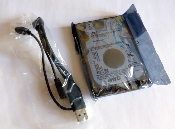

Le disque dur dans sa pochette antistatique et le câble de connexion dans son sachet.Cette fois tout est sorti. Le câble qui va servir à relier le disque dur au Raspberry Pi est composé de 3 fils reliés à la prise USB du disque dur.
 [stextbox id= »warning » caption= »Electricité statique = DANGER »]Lorsque vous extrayez le disque dur de sa pochette antistatique faites attention. Comme tous les appareils électroniques récents il comporte des composants SENSIBLES à l’électricité statique. Pourquoi pensez-vous que les fabricants livrent leurs produits dans un sachet spécial ? Pour faire joli ? Évitez de manipuler le disque sans nécessité, ne mettez pas vos mains pleines de doigts sur les pistes de circuit imprimé visibles sous le disque…[/stextbox]

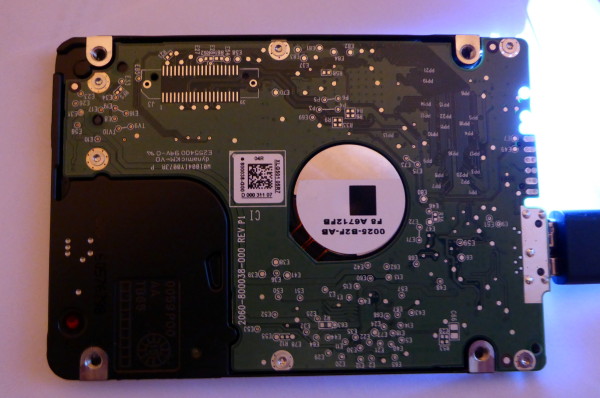

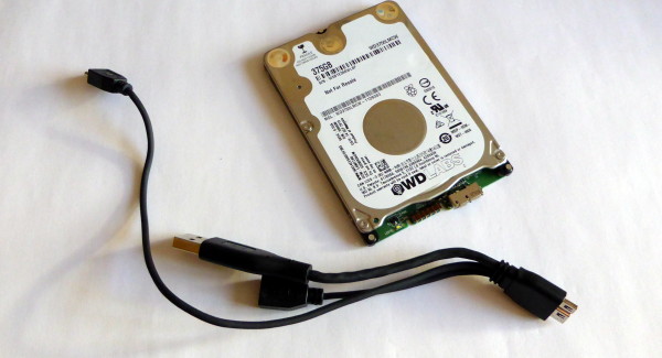

Le disque dur de 375Go et le cordon avant connexion.
Allez c’est prêt pour la connexion.

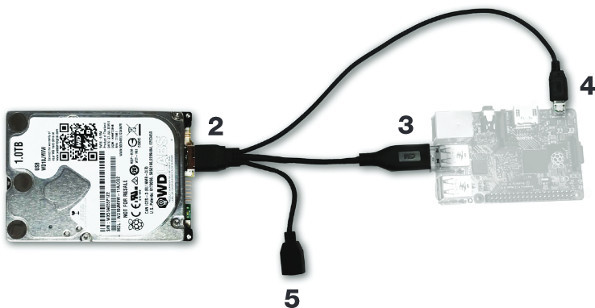

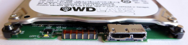

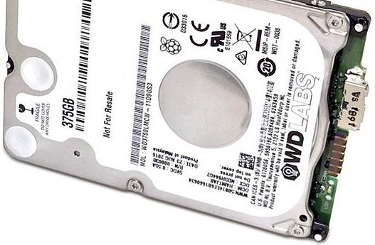

Extrémité du disque dur. On voit le connecteur qui va recevoir la prise (alimentation et USB)Sur cette image du disque dur, on voit à gauche la LED1 qui va indiquer les accès au disque dur. On en reparlera un peu plus loin…
Disque dur avec le cordon connecté

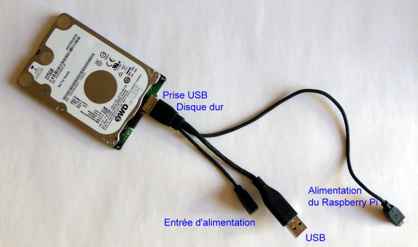

La prise USB munie de 3 fils est connectée sur le disque dur. Repérez bien le sens de connexion, la prise est dissymétrique. L’entrée d’alimentation, la prise la plus à gauche est détaillée ci-dessous.

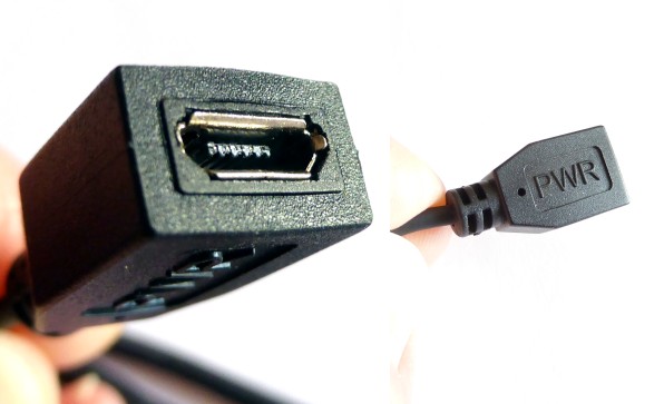

Disque dur WDLabs : la prise d'alimentation PWR est une micro USB sur laquelle vient se brancher l'alimentation du Raspberry Pi.
La prise d’alimentation du disque est une micro USB qui va recevoir la prise anciennement connectée au Raspberry Pi. Le schéma ci-dessous montre l’ensemble des liaisons à établir.
Schéma de branchement global du disque dur sur le Raspberry PiLa prise USB 3 sera connectée à un des ports USB du Raspberry Pi, la prise 4 se connecte dans la micro USB d’alimentation du Raspberry Pi. La prise 5 recevra la prise micro USB qui était auparavant reliée à la prise d’alimentation du Raspberry Pi.
WDLabs préconise une alimentation de 3A, j’ai fait les tests avec l’alimentation officielle 2,5A du Raspberry Pi sans rencontrer aucun problème. Tout a fonctionné normalement.

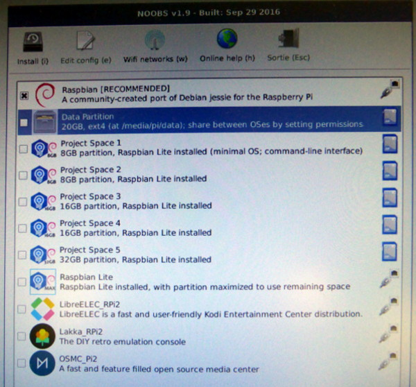

écran de démarrage de NOOBS
NOOBS permet de choisir le ou les systèmes à installer, il est également multiboot. Reportez vous à des articles sur NOOBS pour son fonctionnement.
Désolé pour la qualité de la photo, je n’ai pas pu me connecter à cette version de NOOBS avec krdc et j’ai dû faire une photo de l’écran  🙁
Cochez le ou les systèmes que vous désirez installer. Raspbian [RECOMMANDED] en mode graphique est le premier de la liste (c’est celui que j’ai coché). Vous pouvez choisir de créer une partition ext4 qui pourra être partagée entre les différents OS (deuxième ligne de l’écran).
Les Project Space installent Raspbian Lite dans une partition de taille limitée. Très pratique pour faire des essais.
Raspbian Lite installe cet OS (Raspbian version texte seul) dans une partition qui occupe toute la place disponible sur le disque.
LibreELEC et OSMC sont des centres multimédia bâtis autour de Kodi.

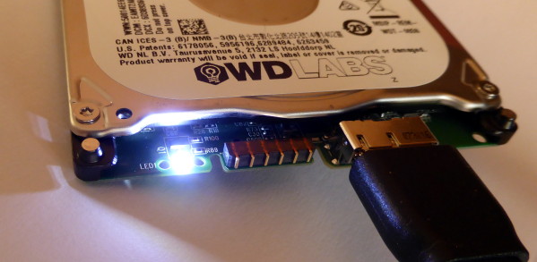

Vue du disque WDLabs en fonctionnement. Une LED bleue indique l'accès au disqueLa mise en route, l’installation, le démarrage du disque dur se sont déroulés sans avoir besoin de faire quoi que ce soit.
Une fois la carte micro SD insérée dans le Raspberry Pi, celui-ci démarre en tenant compte du disque dur connecté sur son port USB.
L’utilisateur n’a aucune intervention à faire, tout est déjà prêt dans le système fourni par WDLABS.
Après plusieurs jours de fonctionnement 24/24 il n’y a aucune remarque sur l’utilisation du Raspberry Pi 3 sur lequel j’ai connecté le Pi Drive.
Ah si ! la super LED bleue qui est un peu trop puissante à mon avis 🙂 Ça éclaire toute la pièce le soir…
J’ai procédé à la mise à jour complète de Raspbian, les démarrages sont rapides, NOOBS permet de choisir le système sur lequel le Raspberry Pi démarre…
La LED bleue du disque dur WDLabs produit une lumière intense.

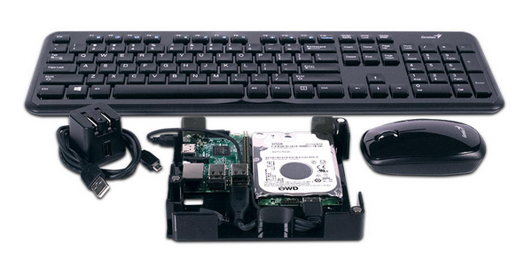

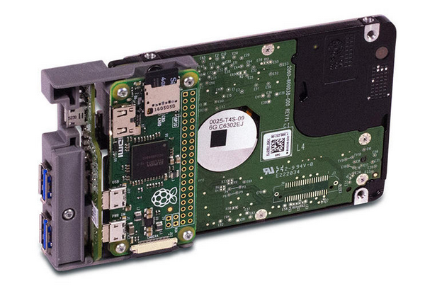

Le WD PiDrive Node Zero est un ensemble compact qui inclut un PiDrive connecté à un Raspberry Pi Zéro via une carte adaptatrice comportant 2 ports USB. C’est un système de stockage abordable et de faible puissance disposant de capacités de calcul embarquées.
Il est idéal pour l’enregistrement vidéo, l’enregistrement de données, l’analyse en mode hors connexion et les applications nécessitant un fonctionnement autonome en raison des limitations du réseau ou des restrictions de confidentialité / sécurité.

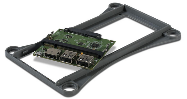

Carte adaptateur WD 2.5 » SATA pour le Raspberry Pi
La carte Adaptateur Raspberry Pi permet de relier n’importe quel disque dur SATA externe de 2,5″ à un COMPUTE MODULE Raspberry Pi. Avec cette carte adaptateur, il est possible d’augmenter facilement l’espace de stockage.

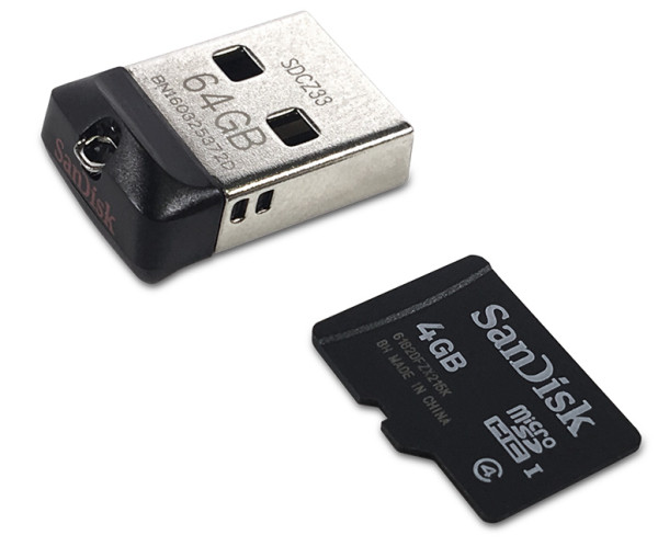

Avec cette nouvelle gamme, WDLabs propose plusieurs tailles de disques ainsi qu’une clé USB (ci-dessus) fonctionnant sur le même principe. (64Go, 375Go, 1To)
