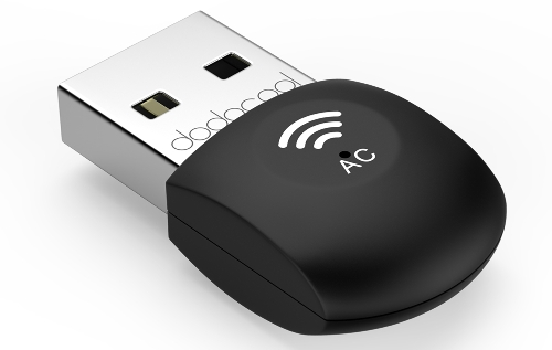

Cet adaptateur WiFi est utilisable sur les fréquences de 2.4 et 5 GHz. En zone urbaine le 5 GHz permet de retrouver un peu d’espace car cette bande de fréquences est moins chargée pour le moment.
Il utilise le standard 802.11ac, compatible avec les appareils aux normes 802.11 a/b/g/n. Il peut travailler à 150 Mbps à 2,4 GHZ mais on peut monter à 433 Mbps à 5GHz.

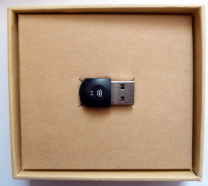

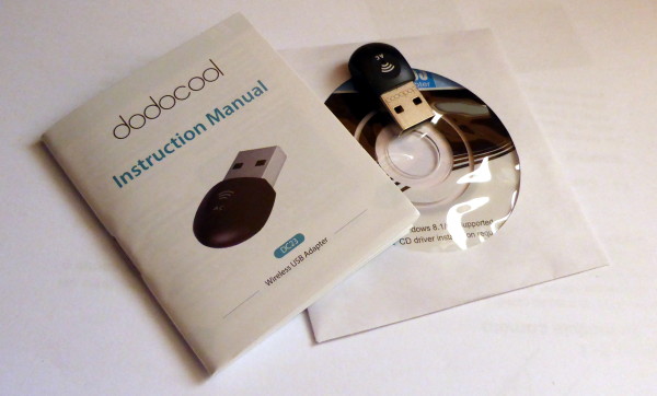

Pas de surprise à l’ouverture de la boîte. L’emballage est solide et la clé USB est maintenue dans un logement.
Sous la plaque on trouve un mini CD avec les drivers ainsi qu’un petit livret d’instructions qui est également disponible en ligne (lien Download de cette page).
Il y a même une version française de la doc… pour PC.

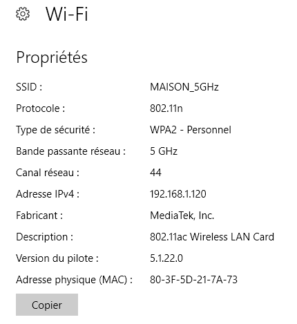

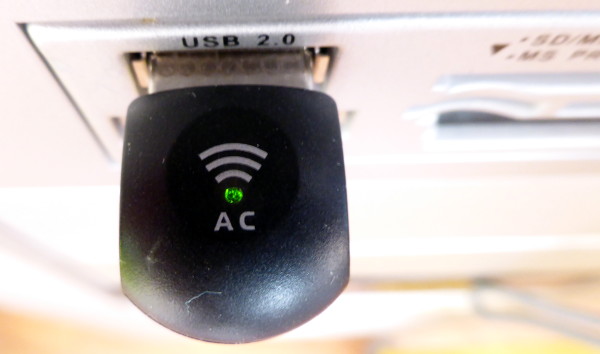

Pour tester le fonctionnement en conditions « normales » j’ai connecté la clé WiFi sur un PC. Après un court moment de téléchargement de driver la clé a été reconnue.
La LED clignote, c’est bon signe. Connexion au réseau Maison_5GHz et direction les paramètres réseau.
Les Propriétés du matériel devraient fournir plus d’infos :
Et si on gratte un peu :
Ce qui donne des infos pour la future installation sous Linux.
Sur un PC la clé est reconnue et fonctionne parfaitement en 2,4 GHz et 5 GHz.

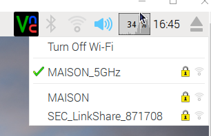

Pas de bon augure… je choisis de rebooter et miracle, la clé est bien reconnue et son petit cœur se met à battre 🙂

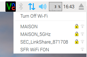

J’ai connecté la clé sur un Raspberry Pi 2, histoire de ne pas interférer avec le WiFi d’origine d’un Pi3. On voit bien les accès WiFi nommés MAISON (2,4 GHz) et MAISON_5GHz donc les deux bandes sont bien détectées.
La connexion se fait sans encombre et l’accès aux ressources locales et à Internet ne pose aucun problème.

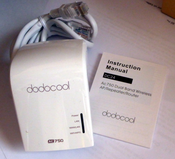

Avec ce matériel appelé AC750, c’est un système complet que vous achetez. En effet vous disposez dans un boîtier de la taille d’une grosse prise électrique ou d’un diffuseur de « parfum » d’un Routeur / Répéteur / Point d’accès fonctionnant dans les bandes 2,4 GHz et 5 GHz.
Ce matériel est livré dans une boîte en carton solide et il est maintenu fermement à l’intérieur. La face externe est protégée par un film qu’il faudra enlever avant utilisation.

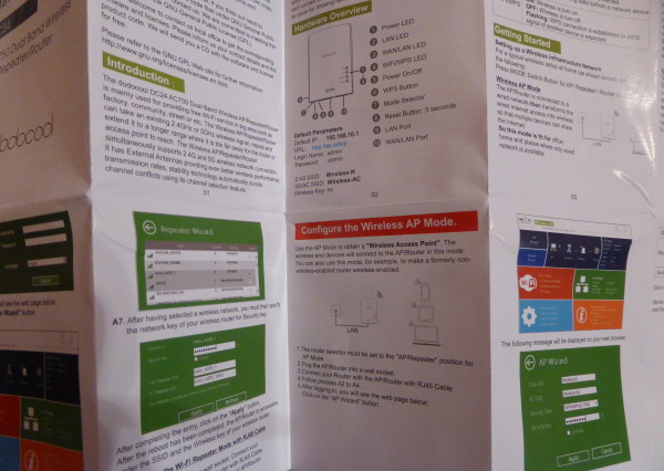

Dans la boîte on trouvera l’AC750 avec son manuel d’utilisation, ainsi qu’un câble Ethernet équipé de deux RJ45 (ici sorti de son sachet).
La documentation (en anglais) est un dépliant comportant 23 pages qui détaille les différents modes de fonctionnement et leur configuration.

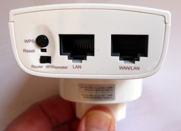

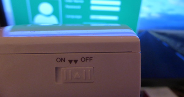

L’AC750 comporte sur le côté un interrupteur A/M qui permet de le laisser connecté mais d’arrêter le fonctionnement.
La partie basse du boîtier comporte les prises réseau, le bouton WPS (WiFi protected setup)  permettant de configurer facilement la connexion réseau, un bouton Reset et un commutateur permettant de choisir le mode de fonctionnement en routeur ou en Point d’accès/Répéteur.
L’étiquette collée sous la prise indique les adresses MAC des interfaces 2,4 GHz et 5 GHz. L’étiquette avec le logo CE indique l’adresse IP par défaut, l’URL pour accéder au module ainsi que les login et mot de passe par défaut. La consommation indiquée est de 300 mA sans doute sous 110v ce qui représente quand même une trentaine de watts 🙁

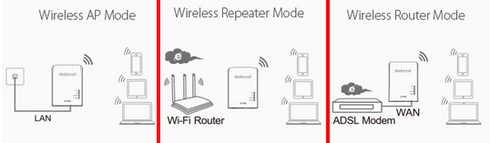

L’AC750 peut fonctionner selon différents modes sélectionnables par l’interrupteur situé sur la face inférieure du boîtier.
Le mode Access Point (Point d’Accès) permet à des dispositifs WiFi de se connecter à un réseau filaire par l’intermédiaire du boîtier.
En mode répéteur WiFI, l’AC750 va étendre la zone d’utilisation optimale d’une box ou d’un routeur WiFi. Il peut être utile par exemple dans un bâtiment de forme allongé si la box se trouve à une extrémité. La mise en place du répéteur vers le milieu du bâtiment permet de couvrir la totalité de la zone .
En mode routeur sans fil l’AC750 peut remplacer une box ou un routeur classique pour offrir l’accès WiFi aux utilisateurs.

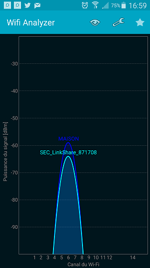

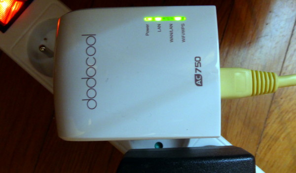

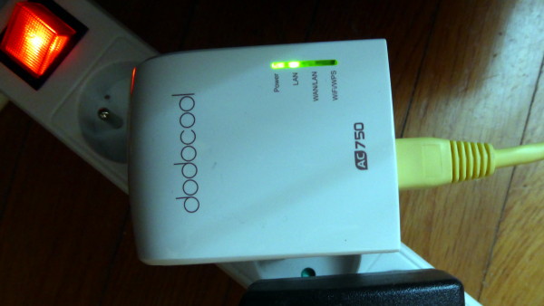

L’application qui m’intéresse est la mise en place d’un accès WiFi (pratique pour les expos). J’ai donc relié le boîtier au réseau via un câble Ethernet et placé le commutateur sur le position AP/Repeater.
On voit sur l’image ci-dessus à gauche l’état du WiFi avant connexion. Le réseau MAISON est présent. Après connexion du boîtier AC750 un canal Wireless-N apparait, c’est le répéteur qui est visible ici sous 2,4 GHz. On peut voir qu’il a la pêche car j’étais plus près du routeur TP-LINK MAISON avec le téléphone…

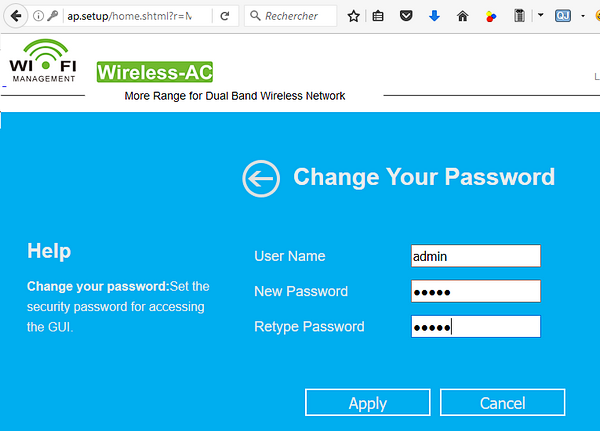

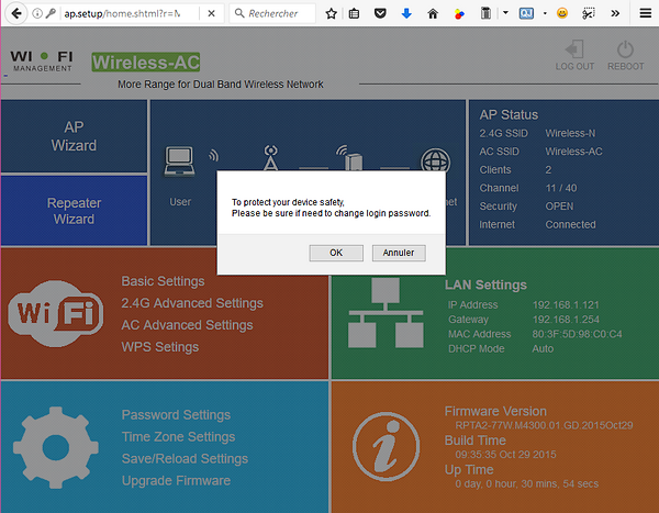

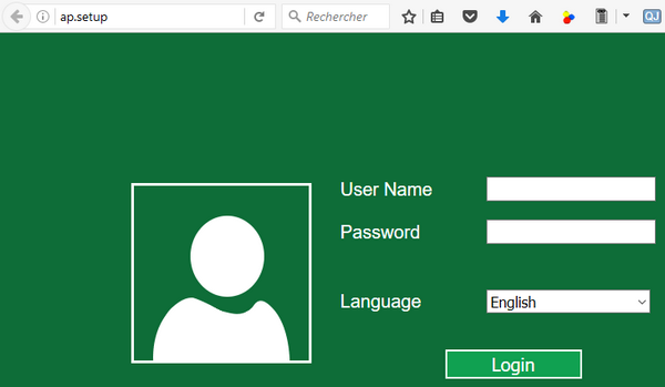

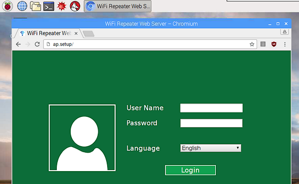

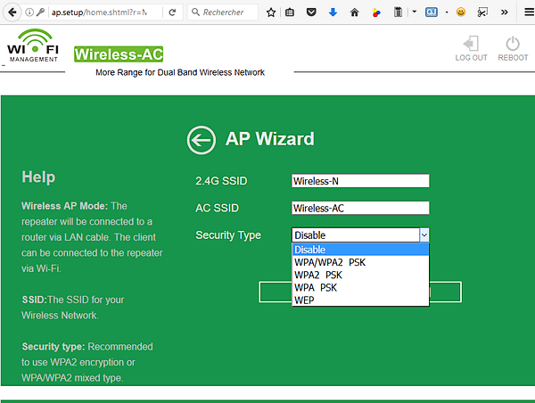

Depuis un PC (ou depuis un Raspberry Pi) il suffit de se connecter sur http://ap.setup pour accéder à la page de configuration. Bien entendu il faudra impérativement changer les codes d’accès pour utiliser ce matériel en conditions réelles !
Paramétrage du Point d’Accès depuis un Raspberry Pi
Paramétrage du Point d’Accès depuis un PC.
Vous pourrez choisir la langue de l’interface. Anglais ou… Chinois 😉
Par défaut le login est admin et le mot de passe admin.
Comme dans les dernières versions de Raspbian, l’AC750 vous rappelle qu’il faut modifier les codes d’accès.
Cette page permet de modifier les informations de configuration.
Il restera à configurer le point d’accès, là encore au travers d’une page web. Vous pourrez choisir le SSID sous lequel il apparaîtra en 2,4 GHz et en 5 GHz et le type de sécurité utilisé pour la liaison (comme conseillé, préférez WPA2).
