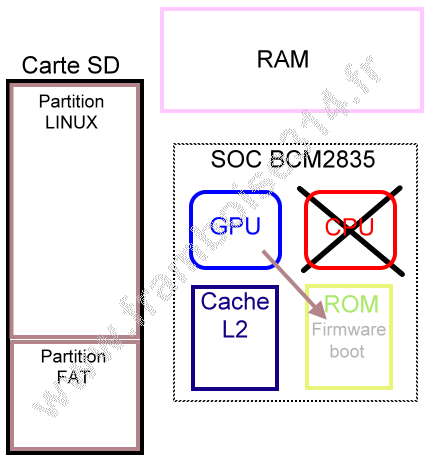

Comment démarre le SoC
En fait ce qui nous intéresse ici, ce sont les toutes premières secondes de ce démarrage. Juste après que vous ayez branché la prise micro-usb d’alimentation, ou appuyé sur le bouton reset fraîchement installé sur votre Raspberry Pi. Dans un premier temps, le signal RUN s’établit, le SOC se réveille. Le SOC c’est le System On a Chip (Système Sur une Puce) de Broadcom. Ce SOC BCM2837 contient un processeur ARM cadencé à 1,2 GHz, un GPU VideoCore IV, de la mémoire cache et d’autres babioles qui accompagnent généralement les microprocesseurs (GPIO, timers, BUS divers et variés – I2C – SPI, contrôleur d’interruption – PIC, contrôleur de mémoire -MMU, UART…).
etape_01
A la mise sous tension, seul le GPU est activé. Le processeur ARM reste en veille, la SDRAM est désactivée. Le SOC comporte une ROM (Read Only Memory – Mémoire Morte) dans laquelle le fabricant a programmé le premier étage du bootloader. Lors de son réveil, le GPU est paramétré pour exécuter le programme qui est dans cette ROM. C’est ce qu’il fait et le firmware contenu en ROM a pour seul objectif d’accéder à la carte micro SD, qui doit être formatée en FAT (enfin, au moins la première partition)… SAUF si on a modifié un registre de l’OTP (One Time Programmable memory) qui dit au BCM2837 (celui qui équipe le Raspberry Pi 3) que lorsqu’il démarre, il va déjà voir s’il y a une carte SD opérationnelle. Si ce n’est pas le cas, il peut baguenauder et essayer de démarrer sur l’USB le SPI ou l’Ethernet…

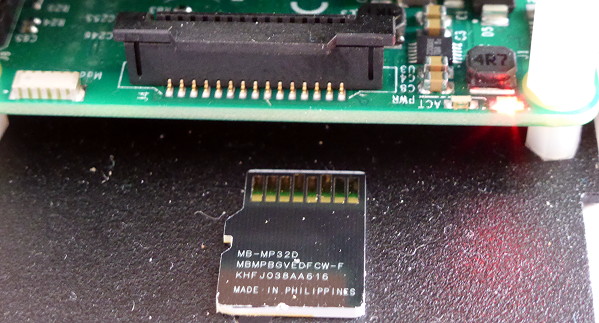

Maintenant vous pouvez débrancher la prise micro USB d’alimentation et enlever la carte SD
boot_USB_04

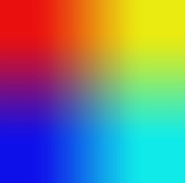

ecran_boot
Bon bin chez moi après ce bel écran coloré, ça boote 😀
