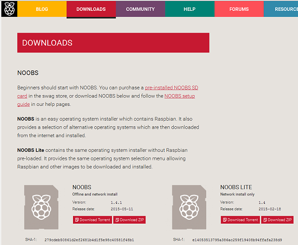

noobs_downloadCommencez par télécharger la version de NOOBS qui vous intéresse sur la page https://www.raspberrypi.org/downloads/. Il est possible d’utiliser un téléchargement direct ou en Torrent.
Lors de la rédaction de cet article, c’est la version 1.4.1 qui était en ligne pour le version Offline et la 1.4 pour la version Lite (image ci-dessus). Vous adapterez en fonction de la version existante au moment de votre lecture.
Les hash SHA-1 fournis vous permettent de vérifier que l’archive téléchargée est conforme à celle qui existe sur le site. Il suffit qu’un bit change pour que le hash soit totalement différent.
Sous Windows utilisez File Checksum Integrity Verifier (FCIV) qui est un utilitaire de vérification SHA1 en ligne de commande téléchargeable ici. Sous Linux tapez
sha1sum nom_du_fichier_a_verifier

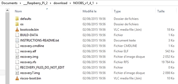

Une fois l’archive récupérée et enregistrée, décompressez la dans un dossier.
nobbs_fichiers
Ce sont les fichiers de ce dossier que vous allez simplement copier sur une carte microSD. Si la carte a déjà été utilisée par ailleurs, il est conseillé de la formater avec SD Card Formater (en version 4.0 actuellement). ATTENTION : La carte SD doit être formatée en FAT (le format exFAT n’est pas reconnu par le Raspberry Pi).
Au passage remarquez le dernier fichier de la liste (riscos-boot.bin)… Nous en reparlerons dans la troisième partie de cette série. Ce fichier est utilisé lors de l’installation de RISC OS par NOOBS.

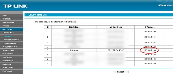

Retrouvez l’adresse IP de votre Raspberry Pi car il a démarré en DHCP et votre Box/routeur lui a attribué une adresse. Oui certes, mais comment fais-je me direz vous ?
Connectez-vous sur votre Box, votre routeur, enfin ce que vous utilisez pour vous sortir sur Internet (chaque appareil étant différent, reportez vous à la documentation de votre Box ou routeur pour savoir comment procéder).
Sur mon routeur TP-Link, un écran affiche les machines connectées, ce qui permet de repérer l’adresse IP du Raspberry Pi.
nobbs_adresse_ipL’adresse du Raspberry Pi est donc 192.168.1.103 (toutes les autres machines -floutées- étaient identifiées par leur nom. Il ne restait que cette ligne).

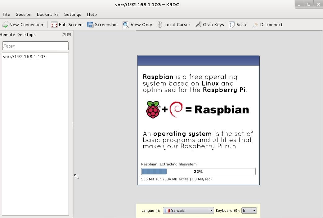

Lancement de KRDC sur la machine Linux

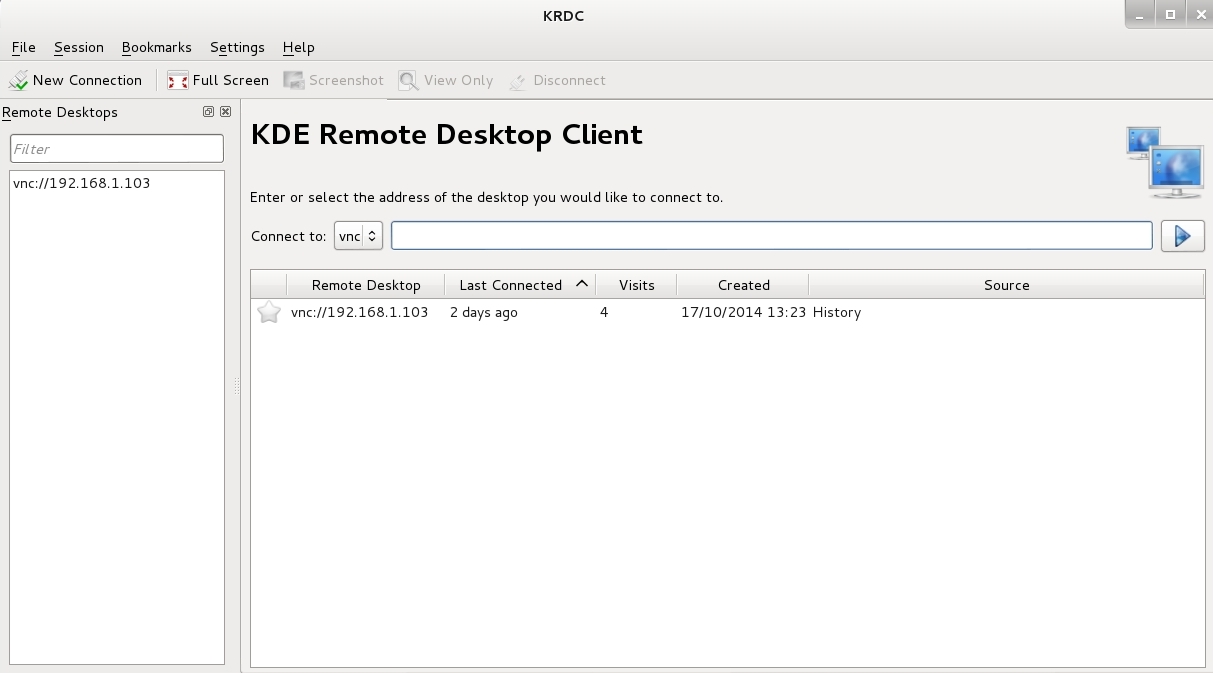

Sur une machine Linux, lancez krdc. Si KRDC (KDE Remote Desktop Connection) n’est pas disponible sur votre distribution, installez le – sous debian par exemple :
apt-get install krdc
Puis exécuter krdc depuis un terminal. La fenêtre de krdc s’ouvre
noobs_kdrc_01_600px
Cliquez sur la copie d’écran pour agrandir

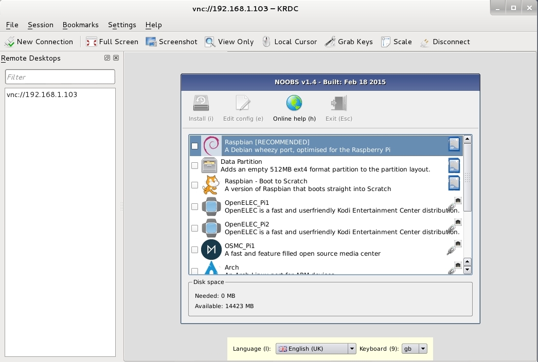

Ici krdc ayant déjà été utilisé, l’adresse de mon Raspberry Pi apparait. Lors de la première tentative, saisissez l’adresse IP du Raspberry Pi dans la ligne Connect to vnc et validez.

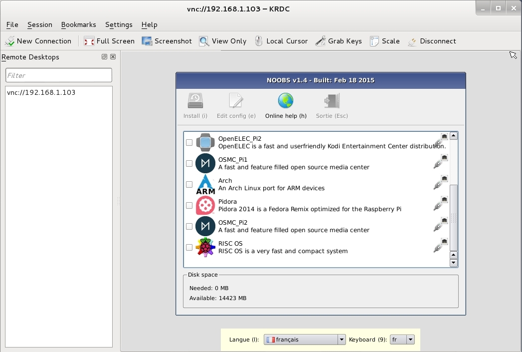

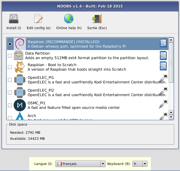

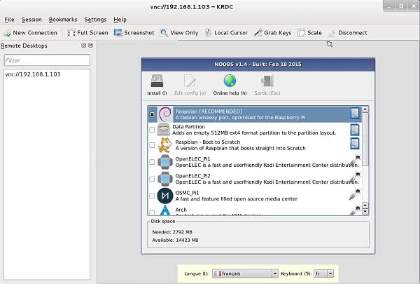

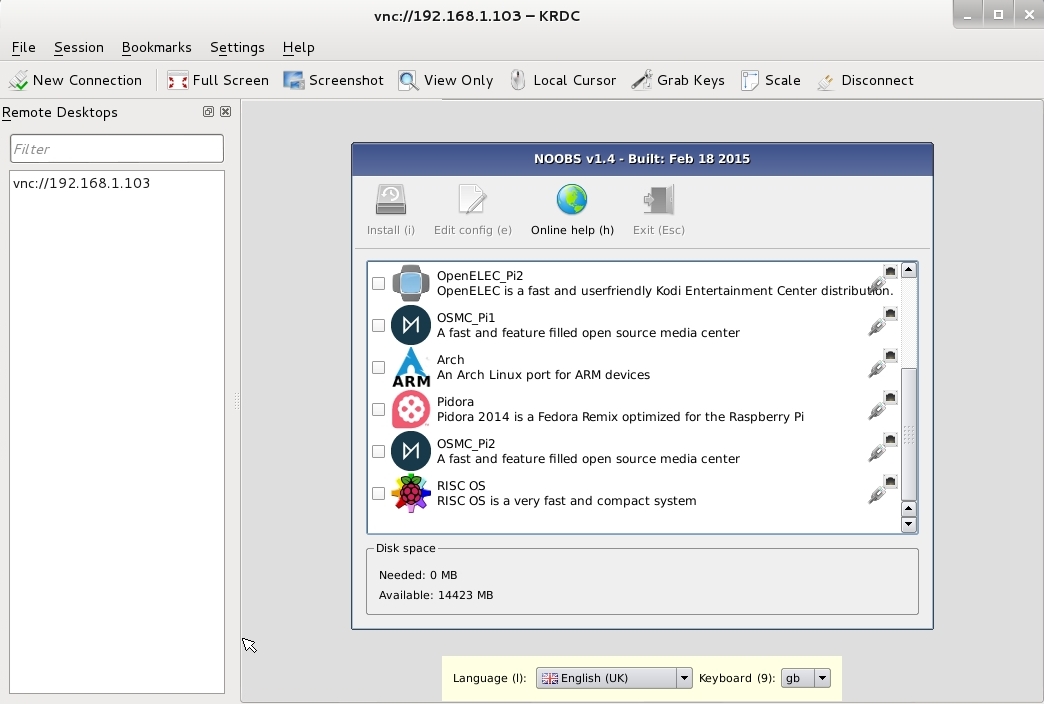

Si vous regardez cet écran vous voyez que certaines lignes (Raspbian – Data Partition et Scratch) sont illustrée à droite par une carte SD. Cela signifie que ces options sont accessibles directement depuis NOOBS, sans nécessiter de connexion Internet.
Les lignes suivantes (OpenELEC_Pi1, OpenELEC_Pi2, OSMC_Pi1, Arch… les autres sont plus bas et apparaissent sur la copie d’écran suivante…) comportent une prise RJ45 à l’extrémité droite de la ligne. C’est l’indication que leur installation ne peut se faire directement depuis la carte microSD et que le Raspberry Pi doit obligatoirement être connecté à Internet via une liaison filaire.
Copie d’écran de NOOBS
Et voilà, miracle de la technologie (?) dans la fenêtre de KRDC  apparait l’écran d’accueil de NOOBS. Elle est pas belle la vie ? Profitez en pour faire une copie d’écran – Eh, débrouillez pour trouver comment on fait, je ne vais quand même pas tout vous dire 😉

Allez nous voilà avec NOOBS démarré et qui n’attend que vos ordres. Sur la copie d’écran ci-dessus, j’ai déplacé l’ascenseur de la fenêtre vers le bas et fait apparaître complètement Arch, mais aussi Pidora, OSMC_Pi2 et RISC_OS ! Et ne me dites pas que vous n’avez pas le choix 😉

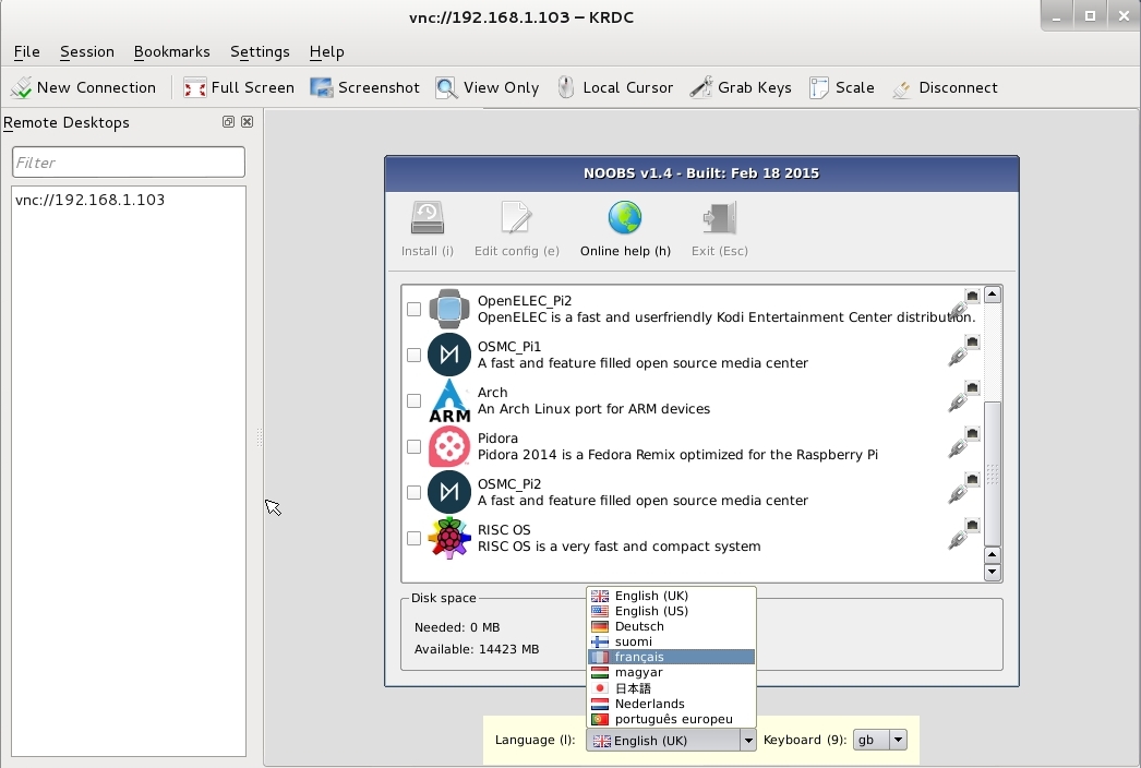

Configurer la langue de la distribution
On continue la configuration, cette fois ça se passe en bas de l’écran : une liste déroulante vous permet de choisir la langue de la distribution que vous allez installer. Par défaut c’est l’Anglais (UK) qui est sélectionné.  Ouvrez la liste et choisissez Français. Enfin, vous choisissez ce que vous voulez… Si vous parlez le finnois vous pouvez choisir suomi… 😉
Cliquez sur la langue choisie.

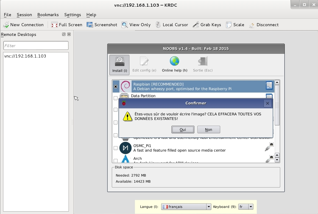

Pour montrer le fonctionnement de NOOBS, j’ai choisi d’installer Raspbian [RECOMMENDED] : cliquez simplement sur la case à cocher située sur la gauche de la ligne de la (ou des) distribution(s) que vous souhaitez installer.
Démarrer l’installation de raspbian
 Tout est prêt pour l’installation de notre distribution :

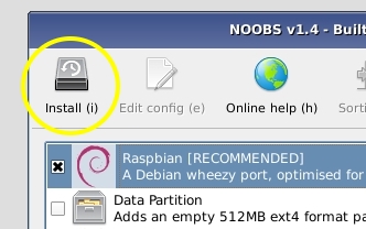

noobs_install_clic
Cliquez sur l’icône Install en haut et à gauche de l’écran… Faites vous couler un café ou décapsulez une bière bien fraîche* selon vos préférences.

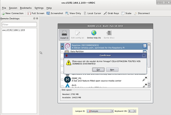

Avant de déguster votre boisson, répondez quand même à la question que vous pose NOOBS : Êtes vous sûr, certain, convaincu… que votre carte microSD ne contient pas les photos de votre petit dernier en train de manger tout seul sa purée de carottes ? Alors répondez Oui et toutes les données encore présentes sur la carte seront -irrémédiablement- effacées et remplacées par NOOBS et les OS que vous choisirez.

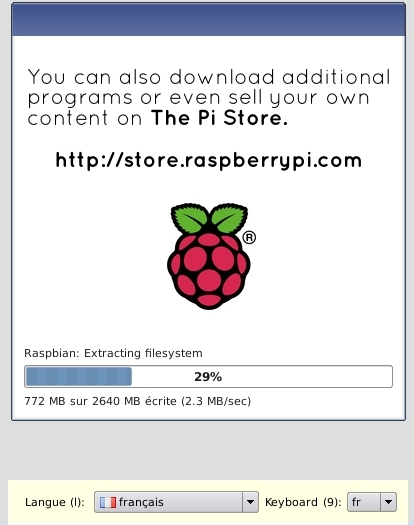

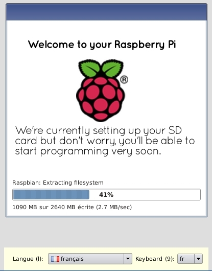

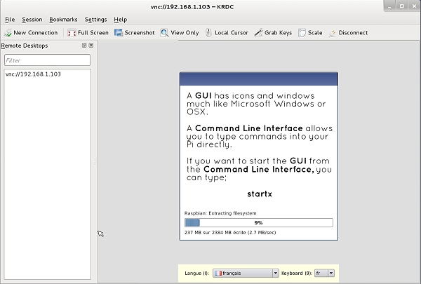

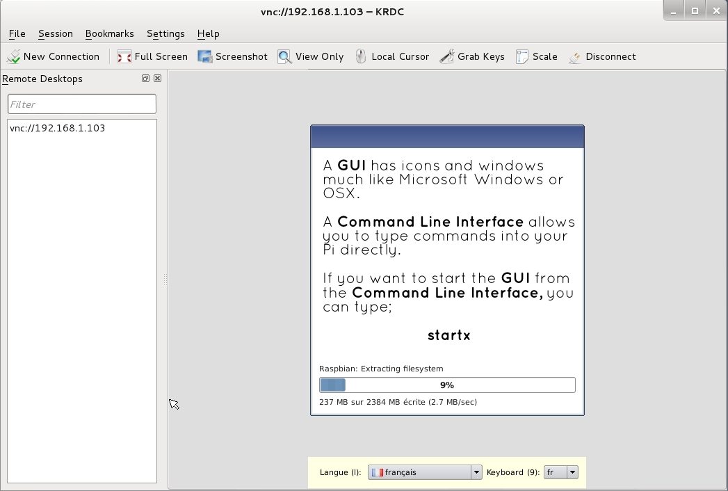

Et c’est parti ! L’installation démarre, ce qu’indique la barre de progression située en bas de la fenêtre. En même temps regardez au dessus de la barre de progression, la fenêtre va afficher un certain nombre d’informations utiles -ou pas- pour vous permettre de patienter. Ici on vous rappelle que le login pour Raspbian est pi et que le mot de passe est raspberry.
noobs_install_09_600px

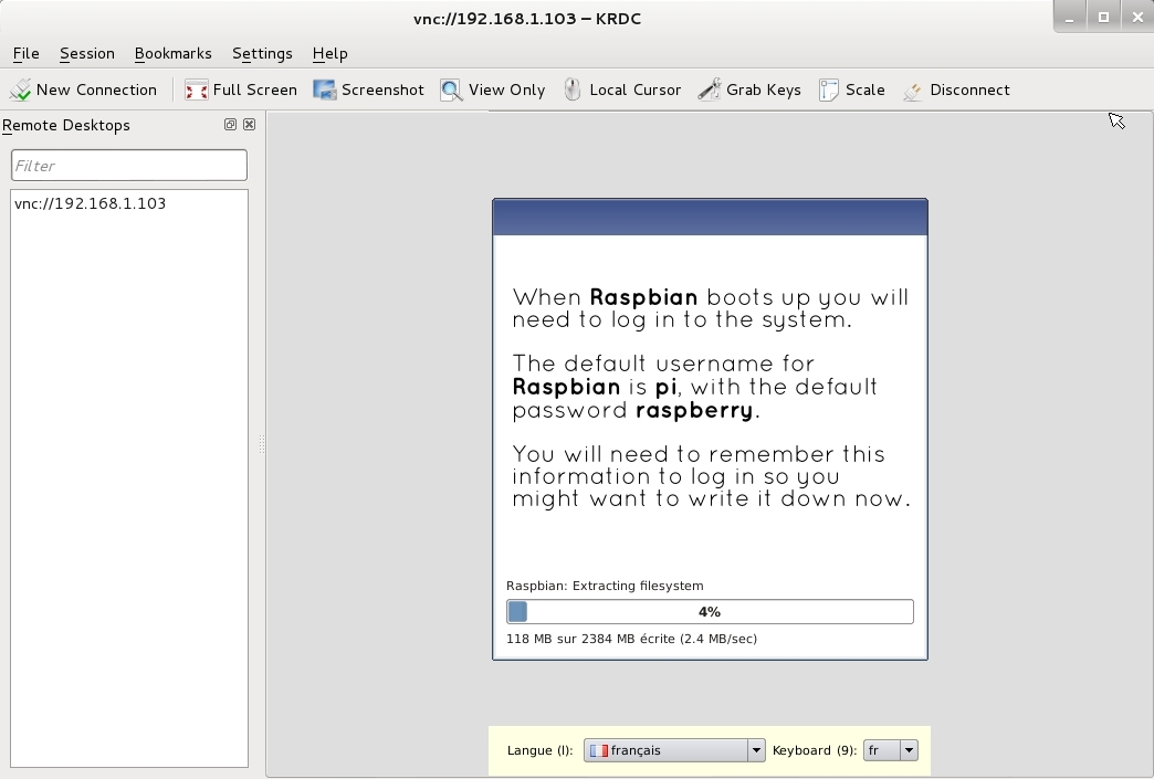

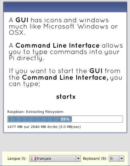

Ici on vous rappelle que pour lancer l’interface graphique de Raspbian (le bureau) il faut saisir startx sur la ligne de commande. Eh, ne laissez pas réchauffer votre bière, pensez à boire un coup.

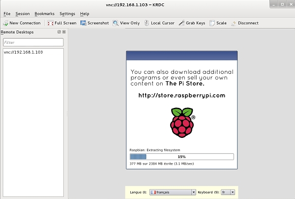

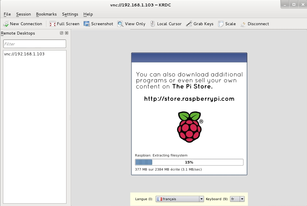

Ici on vous invite à visiter la boutique Raspberry Pi pour télécharger des applications gratuites mais aussi certaines payantes…
noobs_install_11_600px

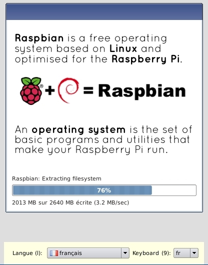

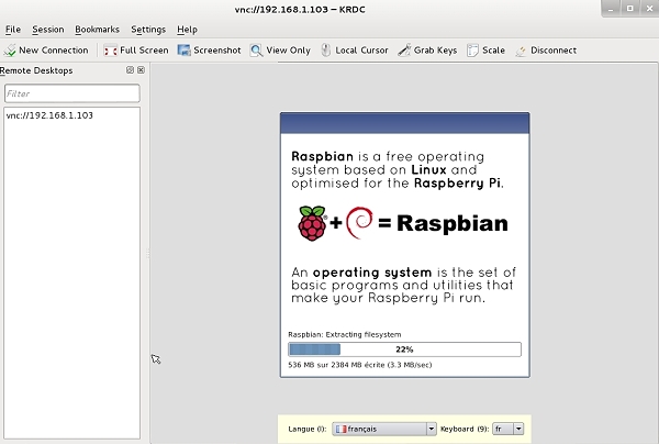

Une petite explication de ce qu’est Raspbian
noobs_install_12_600px

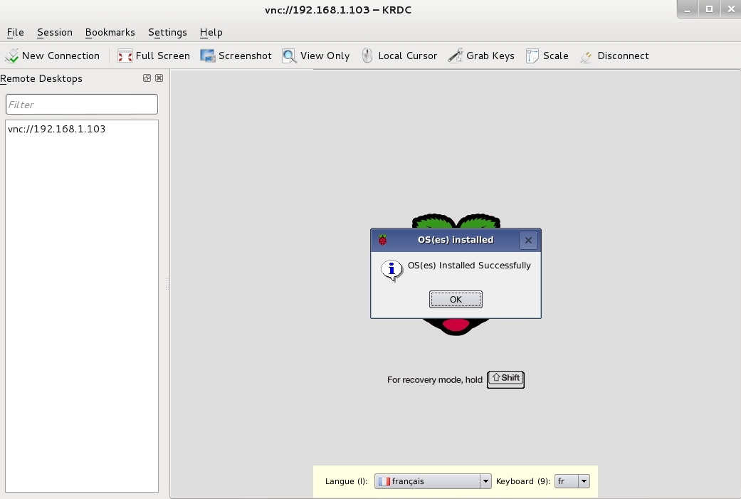

Et nous voici arrivés au bout de nos peines. Le système d’exploitation est enfin installé, le verre de bière est vide et nous allons pouvoir continuer.
Cliquez sur le bouton OK. NOOBS va redémarrer. Nous sommes connectés à distance avec KRDC, par conséquent ne vous étonnez pas si celui-ci vous indique qu’il a été sauvagement déconnecté !
Sur l’écran HDMI connecté au Raspberry Pi vous allez voir l’écran coloré apparaître, puis après quelques instants le système installé démarre et affiche l’utilitaire de configuration raspi-config…
Ça ne nous arrange pas, puisque le but est de continuer à utiliser NOOBS à distance pour pouvoir faire des captures d’écran dignes de ce nom !

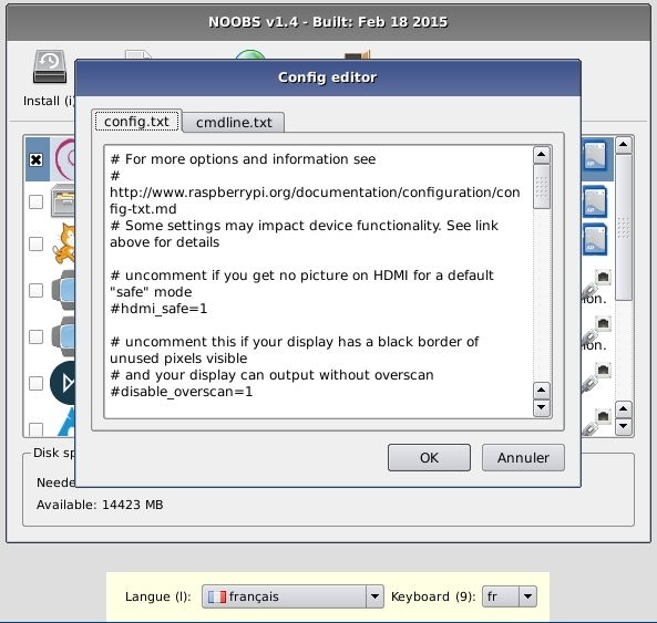

Fichiers de configuration de raspbian
L’icône Edit config à droite de l’icône Install en haut de la fenêtre est maintenant accessible. Cliquez dessus :
noobs_kdrc_03Vous disposez d’un éditeur qui va vous permettre de personnaliser les fichiers config.txt et cmdline.txt depuis NOOBS. C’est la possibilité de paramétrer facilement les systèmes d’exploitation avant leur démarrage.
Une aide en ligne est accessible via l’icône Online help.

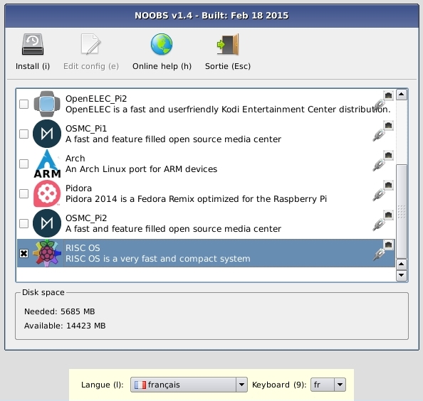

Comme précédemment cochez la case située à gauche de la ligne de Raspbian. Descendez avec l’ascenseur pour faire apparaître RISC OS et cochez également la case correspondante (image ci-dessus). Remarquez l’icône à droite de la ligne de RISC OS : elle représente un connecteur RJ45 Ethernet. La distribution va donc être téléchargée depuis un dépôt en ligne.
En bas de l’écran vous avez l’indication de la taille de la distribution et de l’espace restant sur votre carte microSD.

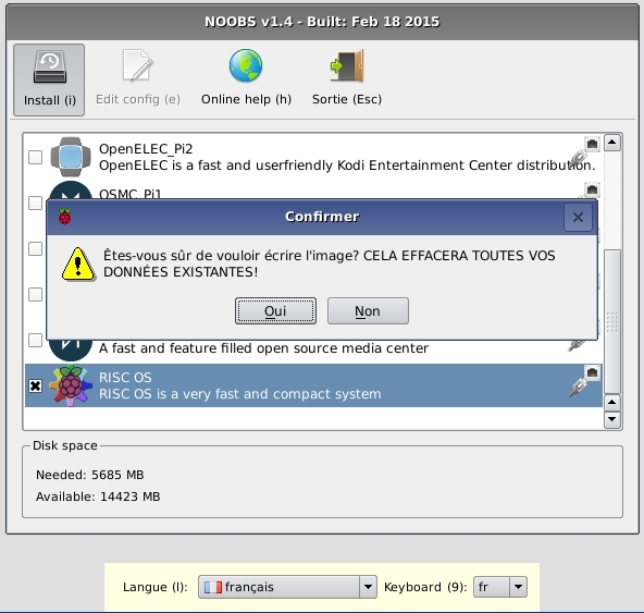

Cliquez sur l’icône Install en haut et à gauche de la fenêtre. Comme précédemment confirmez l’écrasement des données présentes sur la carte microSD en cliquant sur OUI.

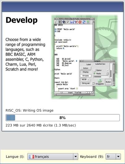

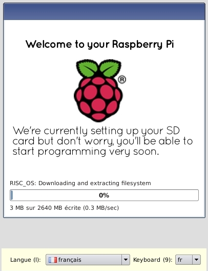

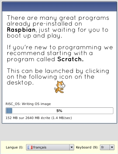

risc_os_install_03L’installation de RISC OS démarre. Cette fois NOOBS indique « Downloading and extracting filesystem« , ce qui montre que RISC OS est en cours de téléchargement. Euhhhh vous pouvez vous verser une autre bière 😉

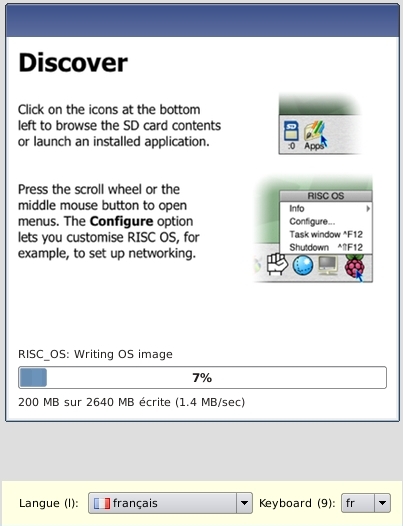

risc_os_install_04Après un moment l’indication devient « Writing OS image« , les opérations continuent de se dérouler tranquillement. Au passage un écran de promotion pour Scratch. Ce sont ces écrans que nous personnaliserons dans un prochain article…
risc_os_install_05Maintenant quelques infos sur RISC OS.

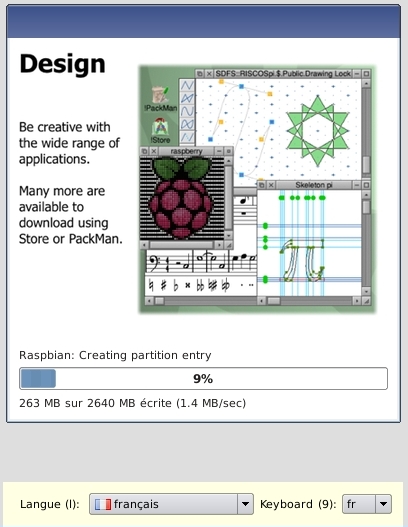

NOOBS a maintenant terminé l’installation de RISC OS. Il est passé à celle de Raspbian pour lequel il crée la partition.
risc_os_install_08Celle là on l’a déjà vue…
risc_os_install_09Du genre bon c’est long, OK mais bois une gorgée de bière et tu va bientôt pouvoir t’éclater avec ton Raspberry Pi…
risc_os_install_10
Boy YawningOui… c’est un peu long mais patience, ça se termine bientôt…

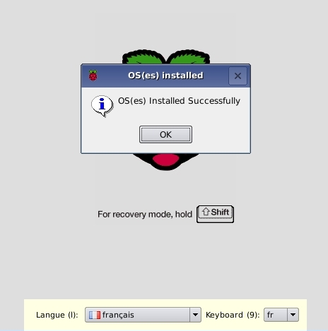

Mode récupération de NOOBS
Voilà, vous voyez, je vous l’avais dit 😉 L’installation est terminée. Remarquez le message For recovery mode, hold SHIFT. Imaginez que l’un de vos OS connaisse quelque souci, un plantage… Lors d’un prochain redémarrage appuyez sur la touche SHIFT pour accéder à l’écran de récupération qui vous permettra de réinstaller le système proprement (les modifs et les données seront perdues !).
 Cliquez sur OK pour clore l’installation. Si vous étiez connecté à distance KRDC perd la connexion. L’écran du Raspberry Pi affiche de nouveau la plage colorée puis NOOBS démarre.

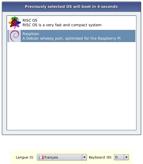

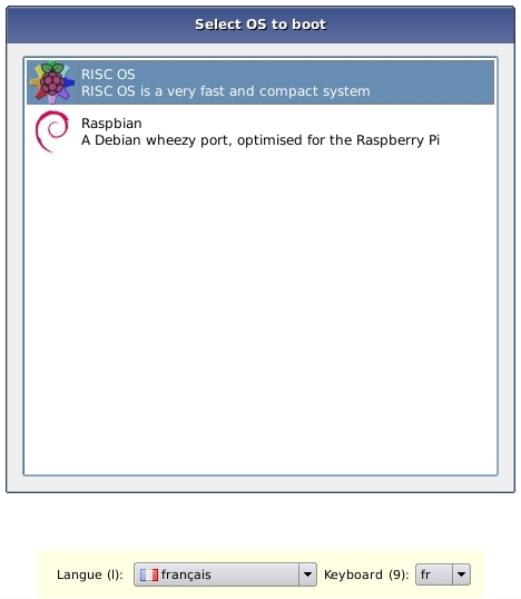

Choix du système d’exploitation par défaut

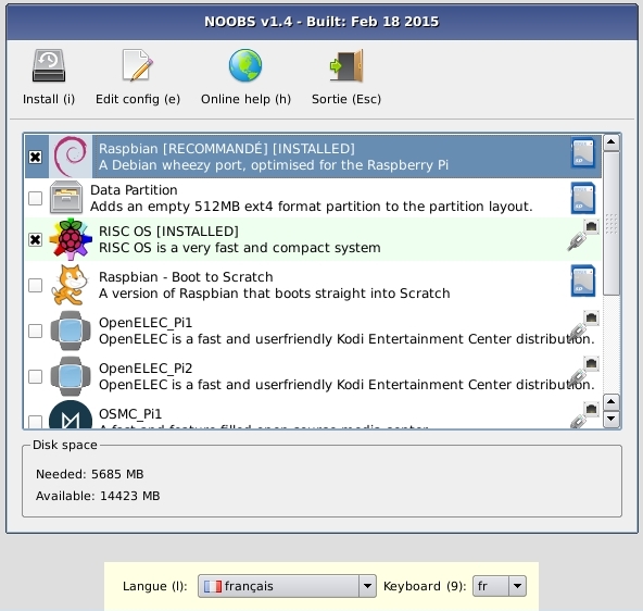

On voit ici que nos deux systèmes sont bien indiqués comme étant installés. Vous pourrez donc par la suite démarrer au choix sur l’un ou l’autre.
risc_os_install_13Comme nous avons installé deux systèmes, au premier démarrage suivant l’installation, NOOBS demande de choisir celui qui va démarrer par défaut. Et voilà le multiboot !
Changer le système d’exploitation par défaut
Un clic de souris et votre système va booter. Votre choix sera mémorisé. Lors des prochains démarrages, si vous ne faites rien, NOOBS lancera le même système après une courte attente.
risc_os_install_15Le compte à rebours est affiché dans la barre de titre de la fenêtre. Ici il vous reste 4 secondes pour modifier le choix par défaut qui est Raspbian. Si vous ne faites rien, c’est cet OS qui va booter.

  7. Snilabes
    je ne parviens pas à me connecter via VNC. Pourtant le message d’erreur indiquant la bonne installation de VNC apparait, mais qd j’essaie de me connecter depuis mon mac cela ne fonctionne pas, et m’indique qu’il est impossible de se connecter à l’appareil distant.
    Vous avez une idée du pb? merci d’avance
      je n’ai pas de MAC… vous vous connectez avec quoi depuis le mac
      Que vous renvoie exactement l’install de tightvncsserver ? ce n’est certainement pas un message d’erreur, sans doute un message d’information ?
      est ce qu’un ping fonctionne depuis le mac? ou est ce que vous pouvez vous connecter en SSH sur le Raspi ?
      que saisissez vous dans l’appli mac pour vous connecter (@IP, N° deport ?)
      faute d’infos suffisantes difficile de faire un diagnostic à distance
  8. snilabes
    Je ne saurais plus vous dire exactement ce qu’il était affiché, car j’ai finalement retiré vncinstall pour partir sur une configuration directement depuis le rapsberry.
    Pour ce qui est de me connecter j’utilisais l’adresse IP du rapsberry… Mais bon, ça ne va pas être possible de régler un pb que je ne vois plus 🙂
    Mais pour le coup, j’ai une autre question : est ce que je peux (maintenant que openelec et rapsbian sont installés) rajouter vncinstall à la fin de la ligne de recovery.cmdline? Ou est ce que cette opération n’est plus réalisable maintenant sans installation d’un client vnc sur le rapsberry? Merci d’avance !
      ah bin ouiiii 🙂
      vncinstall dans le démarrage permet de prendre la main sur NOOBS et pi c’est tout
      c’était aussi une info qui n’était pas dans le message ralala !
      en aucun cas vous ne prendrez la main sur les systèmes que NOOBS installe
      vous pourrez juste piloter NOOBS à distance

  9. doudy
    Via Putty tu te connectes à ton raspberry
    Ensuite tape « vncserver »
    Démarre vnc-viewer sur ton PC
    Dans « VNCViewer  » tu papes l’adresse IP de ton PI suivit de :1
    Et ça marche

  16. Alain Martineau
    Bonjour. Super tutoriel.
    Jaip mon pi3 depuis une semaine.
    Petite question. J’ai installé osmc et raspbian. Je voudrais supprimer osmc. Est-ce possible et comment. J’ai beau fouiner partout sur le web je ne trouve pas.
      Bonjour Alain
      votre commentaire n’est pas apparu de suite car la première fois le commentaire est validé manuellement pour lutter contre les spammeurs 🙂
      effectivement ce n’est pas prévu dans NOOBS de supprimer un système.
      Si OSMC est le système primaire (le premier installé) vous ne pourrez pas le supprimer, il vaut mieux refaire la carte
      si c’est le suivant alors vous pourrez l’enlever en supprimant la partition et en modifiant un fichier
      vous trouverez des indications ici : https://www.raspberrypi.org/forums/viewtopic.php?p=856914#p856914
      de toute façon, je vous conseille de faire une sauvegarde de votre carte avant toute manipulation…
      on ne sait jamais 😉
