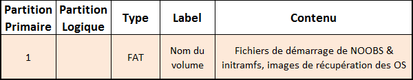

Lorsque NOOBS est copié pour la première fois sur une carte SD au format FAT (Windows), il n’y a qu’une partition unique occupant tout l’espace sur la carte. Et c’est là que les fichiers extraits du fichier zip NOOBS sont écrits. Sous forme de tableau, on peut le représenter ainsi :
noobs_tableau1La seule différence entre NOOBS et NOOBS Lite est que NOOBS Lite n’embarque pas les images de récupération du système d’exploitation Raspbian.

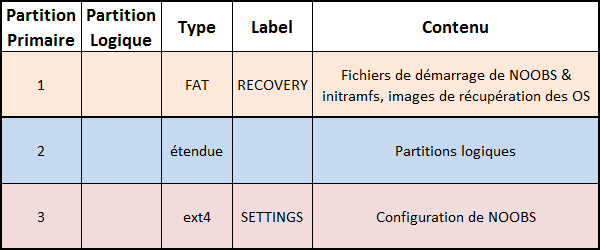

  1. Il diminue automatiquement la taille de la  première (et seule) partition /dev/mmcblk0p1, lui donnant juste la taille nécessaire pour contenir les fichiers qu’il contient, et la nomme «RECOVERY». Pour NOOBS Lite cette partition aura une taille d’environ XMB; pour NOOBS cette partition aura une taille d’environ XGB.
  2. Il crée une nouvelle partition étendue /dev/mmcblk0p2, en utilisant la presque totalité de l’espace restant sur la carte.
  3. Il crée une nouvelle petite partition au format ext4 (32 Mo) /dev/mmcblk0p3 tout au bout de la carte, et la nomme «SETTINGS». C’est utilisé pour stocker les fichiers qui informent NOOBS des OS qui sont installés (et sur quelles partitions ils sont installés), quel OS doit être chargé par défaut, quelle langue/clavier NOOBS doit utiliser, etc.
  4. Il supprime runInstaller de recovery.cmdline pour empêcher que le processus de configuration ne se déclenche à nouveau.
Les paramètres sont stockés sur une petite partition auxiliaire plutôt que dans la même partition /dev/mmcblk0p1 que tout le reste. Ceci est dû à la «directive principale» de NOOBS – « NOOBS n’écrit jamais  dans la première partition FAT. Dans la première partition FAT, jamais NOOBS n’écrit…. ». Ne jamais écrire dans la première partition (après être sorti du « mode de configuration »), garantit que la première partition ne peut jamais devenir corrompue; et ainsi le «mode de récupération» de NOOBS sera toujours accessible (pour permettre de réinstaller les OS), peu importe ce qui se passe dans le reste de la carte SD.
Les partitions deviennent alors :
noobs_tableau2

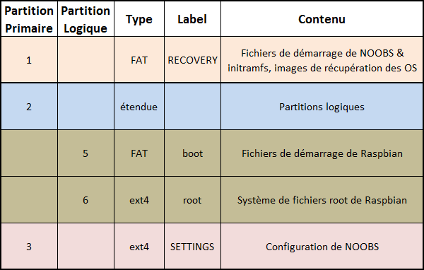

Installation d’un système par NOOBS
Pour le premier exemple, supposons que l’utilisateur installe uniquement Raspbian. Le fichier partitions.json (que vous pouvez voir en ligne ici) indique ensuite les partitions qui doivent être créés, la taille qu’elles doivent avoir, et avec quel système de fichiers elles doivent être formatées.
Dans cet exemple, il créerait une partition FAT de 60 Mo (/dev/mmcblk0p5), la formaterait, puis extrairait le contenu du fichier boot.tar.xz dans cette partition de 60Mo. Comme la partition root a le flag want_maximised : true, il créerait une partition ext4 (/dev/mmcblk0p6) remplissant la totalité du reste de la partition étendue, la formaterait, et extrairait le contenu du fichier root.tar.xz dans cette partition. Cela nous donne la structure de partitionnement complète que montre le tableau vu précédemment. NOOBS exécute ensuite le script partition_setup.sh qui monte ces nouvelles partitions, et édite les fichiers (généralement uniquement cmdline.txt dans la partition de démarrage et /etc/fstab dans la partition racine) pour indiquer à Raspbian sur quelles partitions il a été installé. Cela permet de se régler Raspbian soient stockées sur / dev / mmcblk0p5 et / dev / mmcblk0p6 au lieu de / dev / mmcblk0p1 et / dev / mmcblk0p2. Et enfin, il met à jour la partition de paramètres avec des détails sur le système d’exploitation que nous venons d’installer.
noobs_tableau3

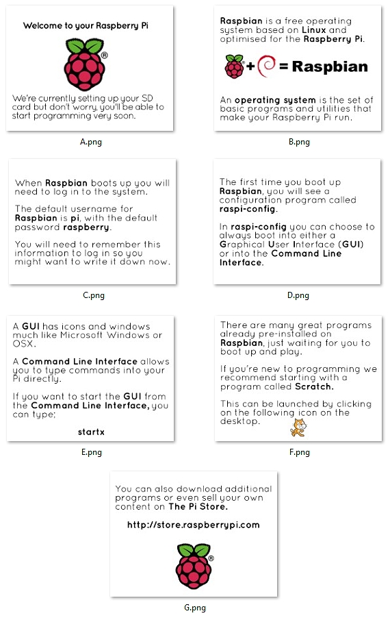

  7. [Optionnellement] Remplacez les fichiers d’image PNG dans les répertoires slides et slides_vga  par vos propres diapositives personnalisées

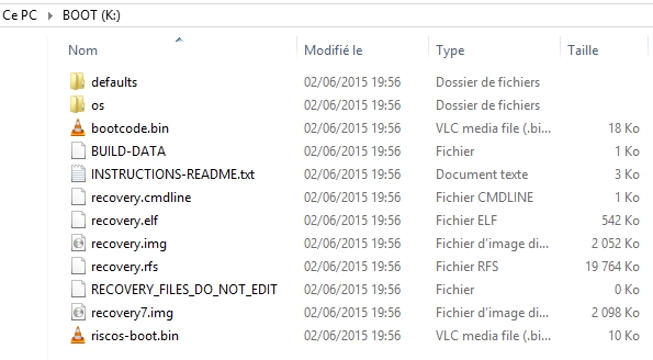

Décompressez les fichiers à partir de l’archive de NOOBS que vous avez téléchargée sur le site de la Fondation. Copiez ces fichiers sur la carte microSD que vous destinez à NOOBS: carte_sd_noobs_01Le dossier qui nous intéresse est le dossier os.

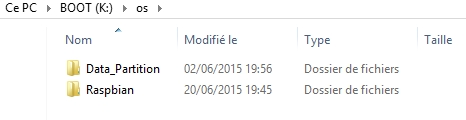

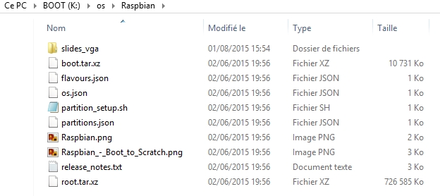

carte_sd_noobs_02Ce dossier contient lui même 2 dossiers : Data_Partition et Raspbian. Double-cliquez sur Raspbian
carte_sd_noobs_03
On retrouve dans ce dossier les deux fichiers boot.tar.xz et root.tar.xz qui sont ceux du Raspbian d’origine. Ce sont ces deux fichiers que nous allons remplacer plus loin par nos fichiers personnalisés.
NOTA : Attention, les logiciels comme WORD ou le Bloc Note insèrent des caractères non compatibles avec Linux. Préférez leur un utilitaire comme Notepad++ par exemple. Ou éditez les avec nano sous Linux.

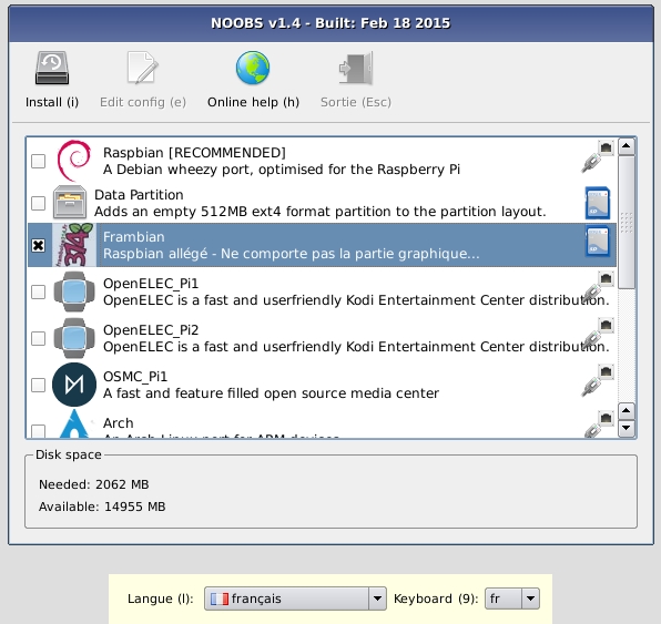

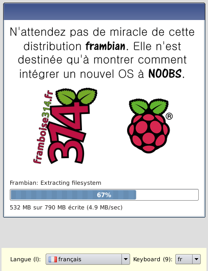

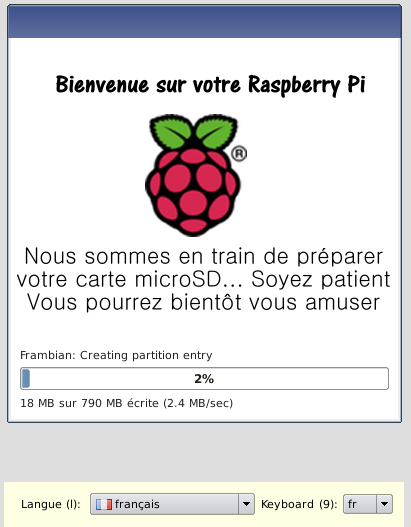

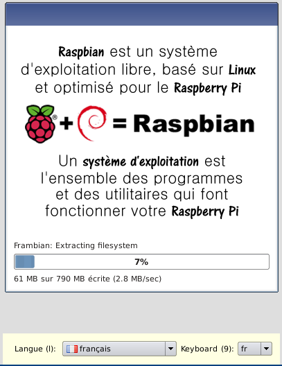

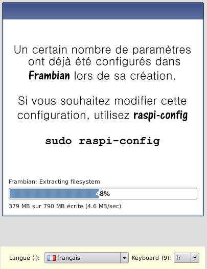

Donc ici, si vous testez le démarrage de NOOBS vous obtenez ceci :noobs_frambian_02
Mais que voici donc une belle copie d’écran (Eh oui, elle sert la première partie de cet article…). On y voit qu’ayant supprimé le répertoire Raspbian pour le remplacer par Frambian, j’ai causé une belle frayeur à NOOBs qui s’en est allé sur le web quérir la version de Raspbian en ligne, ce qui est indiqué par la prise RJ45 à droite de la ligne Raspbian.
Par contre vous pouvez voir que ma distribution Frambian a bien été prise en compte par NOOBS 😉 et avec son icône s’il vous plait ! La description est également bien affichée. Comme j’utilise une carte microSD de 16Go NOOBS m’indique que 15 Go sont disponibles (Available)
Les plus téméraires sélectionneront Frambian en cliquant sur la case à gauche de sa ligne, puis choisiront le français comme langue d’installation avant de lancer l’installation en cliquant sur l’icône Install, en haut à gauche et…

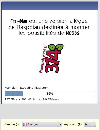

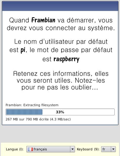

noobs_frambian_03… assisteront à la première installation de leur système personnalisé, non sans essuyer la larme qui perle en ce moment historique…
La lecture de la carte SD sur une machine Linux après installation de frambian permet de vérifier que les partitions annoncées ci-dessus ont bien été créées par NOOBS :

Personnaliser le Diaporama d’installation
Le dossier  os/Raspbian/slides_vga  contient les diapos qui sont affichées pendant l’installation pour vous faire patienter.
slides_vgaCes diapos s’appellent tout simplement A.png, B.png … G.png. Pour personnaliser encore un peu plus l’installation de NOOBS, vous pouvez créer vos propres diapos. Elles doivent faire exactement 387 x 290 pixels, avec une résolution de 72 pixels/pouce. Leur nombre peut varier, mais elles doivent garder la même convention de nommage : les lettres consécutives de l’alphabet, en majuscule, suivies de .png.
Pour faire ces modifs, vous choisirez le logiciel qui vous convient le mieux. The Gimp est pas mal, PhotoFiltre aussi. Ceux qui aiment utiliser un bazooka pour écraser un moustique utiliseront Photoshop (oh ! je plaisante !!). Pour ma part et à ma plus grande honte, j’utilise PhotoImpact de Ulead, une antiquité qui doit dater du millénaire précédent, mais qui en quelques clics de souris me permet d’obtenir le résultat que j’attends…
Au démarrage pas de surprise, on retrouve exactement le même écran que précédemment lors du test de NOOBS avec Frambian. Cochez la case de Frambian, choisissez le français comme langue d’installation, puis cliquez en haut à gauche sur l’icône Install.
C’est maintenant que les choses changent puisque les écrans qui défilent sont ceux que vous avez vous même créé.
frambian_noobs_install_02a
Les messages sont en français  et NOOBS est en train de créer une partition pour Frambian…
frambian_noobs_install_03
frambian_noobs_install_04
frambian_noobs_install_05
frambian_noobs_install_06
frambian_noobs_install_07
Ça vous a plu ? A vous de jouer maintenant si vous voulez personnaliser votre NOOBS vous avez tous les éléments en main. Soyez patient, lisez bien les infos avant de vous lancer, testez, sauvegardez… On ne le dira jamais assez.

Configurer la langue par défaut, la partition de boot…
Éditez le fichier recovery.cmdline dans le répertoire principal de NOOBS et ajoutez les arguments suivants le cas échéant :
  • lang=<langage codé sur 2 lettres> (exemple : lang=fr ou lang=en)
  • keyboard=<type de clavier codé sur 2 lettres> (exemple : keyboard=fr ou keyboard=us)
  • display=<numéro du mode d'affichage> (exemple : display=1 ou display=3)
  • partition=<numéro de partition> (exemple : partition=5)

Ignorer l’écran d’accueil (spashscreen) et booter directement
Après avoir installé le (ou les) système(s) d’exploitation que vous avez choisi(s), vous pouvez ajouter le fichier suivant dans le répertoire racine de NOOBS pour que la partition indiquée soit bootée, sans passer par les menus de NOOBS. Le splashscrren (l’écran gris avec une framboise au milieu) ne sera pas affiché.
  1. Ajouter un fichier texte nommé autoboot.txt dans le répertoire racine de NOOBS.
  2. Ajouter boot_partition = <numéro de partition> dans le fichier et l’enregistrer sur le disque.
Cela permettra également d’éviter que les écrans de NOOBS soient affichés au démarrage. Le numéro de la partition peut être trouvé en exécutant sudo fdisk -l : la partition sera l’une des partitions FAT32 affichées  /dev/mmcblk0p5  serait la partition 5.
NOTA : Une fois un fichier autoboot.txt présent dans le répertoire racine de NOOBS, il n’y a plus aucun moyen de forcer l’affichage de l’interface graphique de NOOBS. Si vous voulez afficher NOOBS il faudra supprimer (ou renommer) le fichier autoboot.txt.
