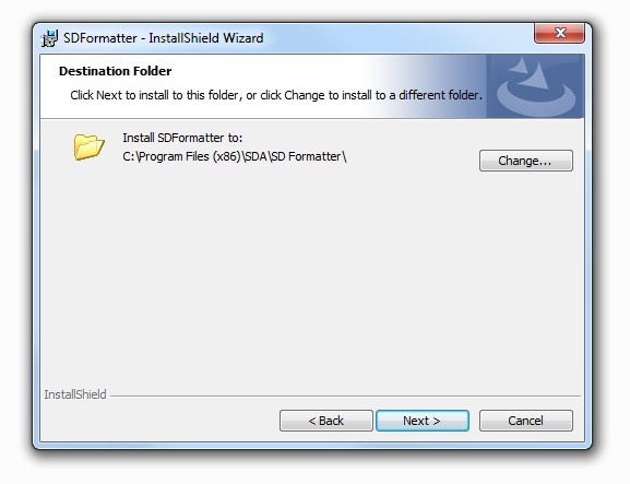

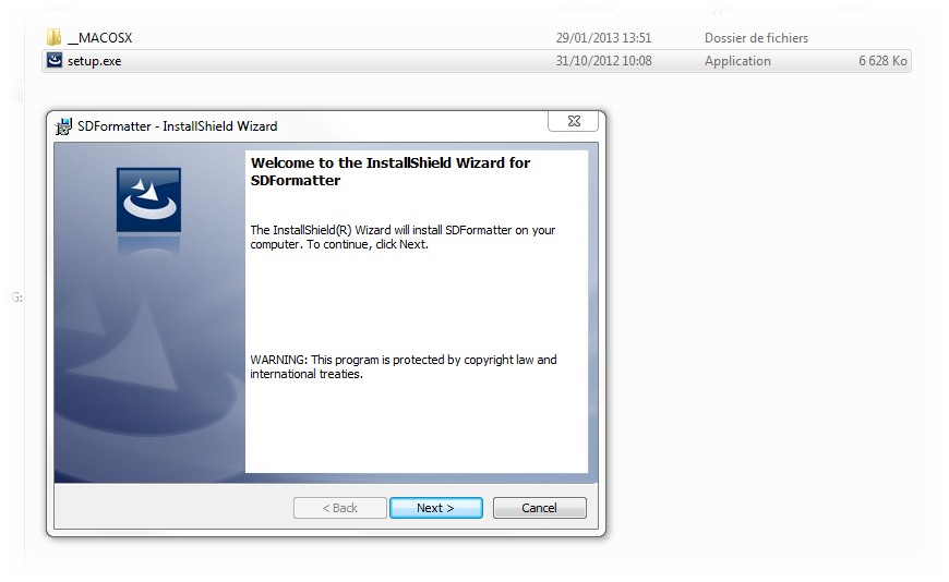

Une fois le programme SDFormatter téléchargé, exécutez le. Cliquez sur NEXT pour continuer.
Laissez le répertoire de destination par défaut (sauf si vous avez décidé d’installer le programme ailleurs).

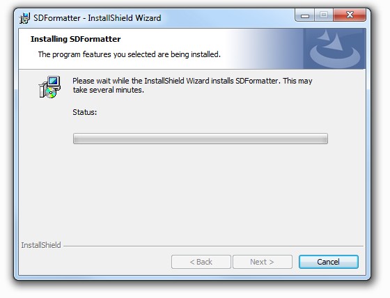

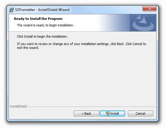

Cliquez maintenant sur INSTALL pour lancer l’installation.
L’installation de SDFormatter commence.

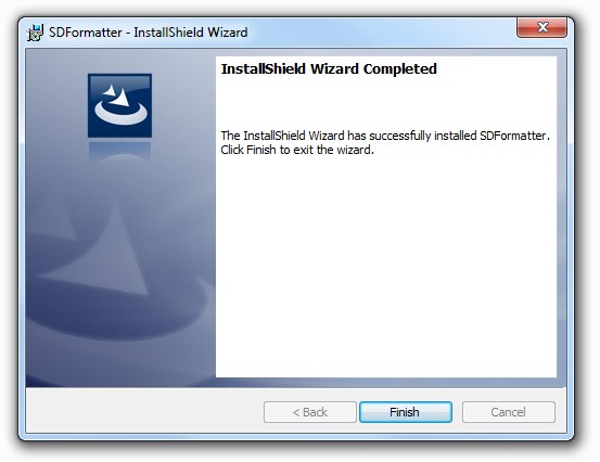

L’assistant vous indique que l’installation s’est bien déroulée. Cliquez sur FINISH pour terminer.
Le programme SDFormatter est bien installé sur votre machine.

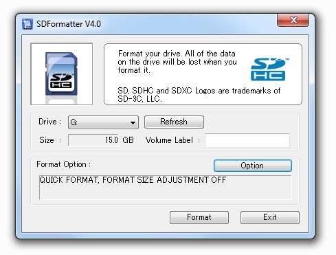

Pour formater la carte SD, lancez le programme SDFormatter depuis la liste des programmes affichés par Windows.
SDFormatter se lance et affiche la fenêtre ci-dessous :
Vérifiez soigneusement que c’est bien la carte SD qui a été choisie par le programme pour le formatage (ici G:) ! Cliquez sur le bouton OPTION

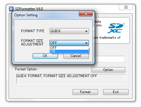

Mettez l’option FORMAT SIZE ADJUSTMENT sur ON

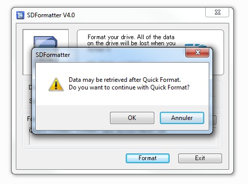

Si vous avez choisi QUICK FORMAT, SDFormatter vous prévient que cette option n’efface pas complètement votre carte SD et que les données présentes sur la carte pourront encore être récupérées. Comme son nom l’indique QUICK FORMAT est plus rapide que le formatage complet, mais il ne formate pas la carte complètement, il se contente d’effacer les fichiers (sans les effacer en fait ! Il ne fait que les marquer comme effacés, les fichiers restent sur la carte SD , mais le système peut réutiliser leur emplacement). Le formatage complet va réellement formater la carte, mais surtout rechercher les secteurs défectueux. L’opération est donc plus longue. Sur un support qui ne pose pas de problème à l’utilisation, vous pouvez utiliser le formatage rapide.

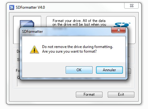

Bon, on y est presque… pas de remord ? Pas de photo inestimable sur la carte SD ? On y va : SDFormatter vous demande de ne pas retirer la carte SD pendant le formatage . Cliquez sur OK si vous êtes certain(e) de vouloir formater votre carte SD.

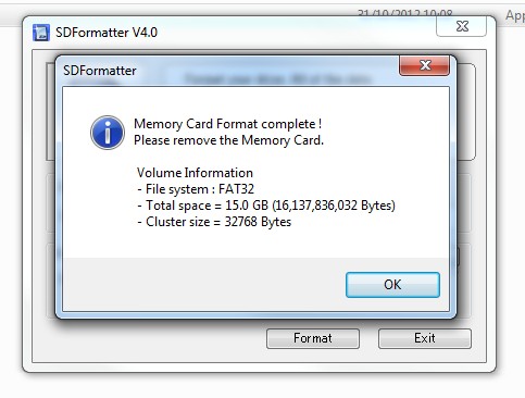

C’est fait ! La carte SD a été formatée avec succès. Cliquez sur OK pour terminer, après avoir lu les informations affichées.

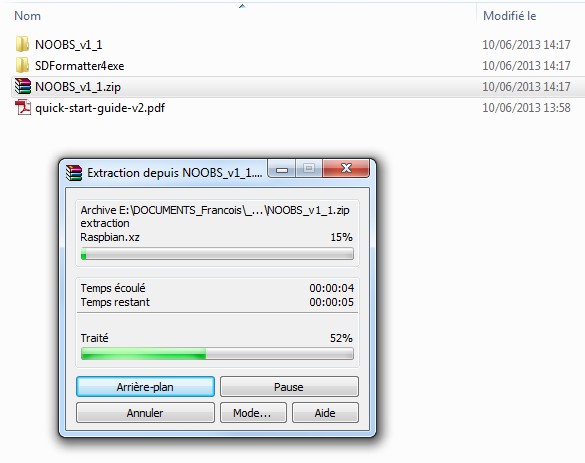

Enregistrez NOOBS dans le dossier de votre choix, et décompressez le :
NOOBS v1.1 en cours de décompression. Le dossier dans lequel vous avez décompressé NOOBS doit contenir ceci :

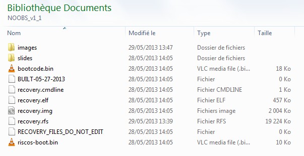

Transférer NOOBS sur la carte SD

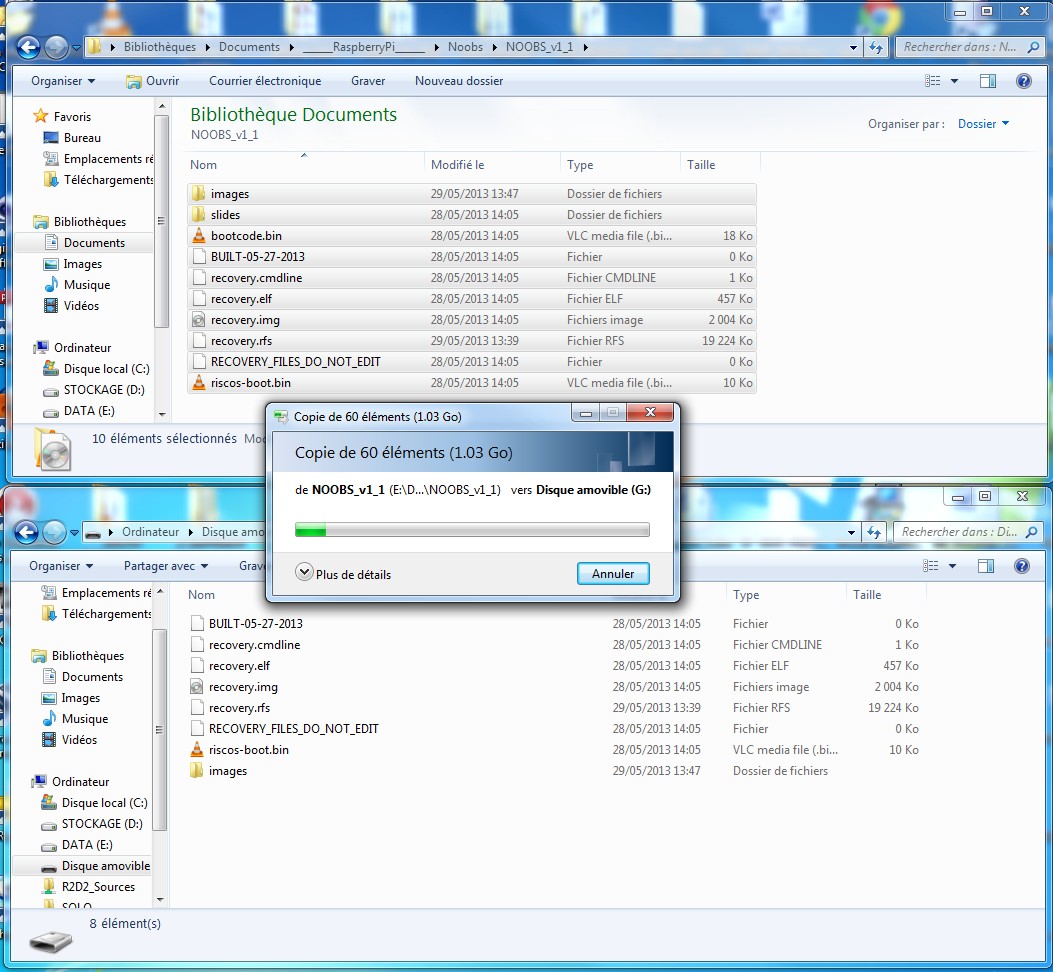

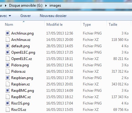

Il faut maintenant transférer NOOBS sur la carte SD : Sélectionnez tous les fichiers du dossier dans lequel vous avez décompressé NOOBS et copiez les sur la carte SD (ici G:). Il y a un peu plus d’ 1 Go à copier.
Un petit tour dans le dossier Images nous montre les images des OS contenues dans NOOBS : ArchLinux, OpenELEC, Pidora, Raspbian, RaspBMC et RiscOS.

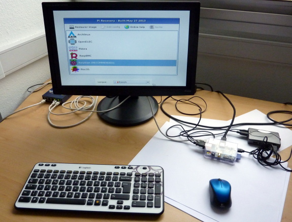

Démarrage du Raspberry Pi
Vous pouvez maintenant brancher les câbles de votre Raspberry Pi (sauf l’alimentation), insérer la carte SD et enfin relier le câblemicro USB de l’alimentation. Ci-dessus l’installation qui a servi à préparer cet article : Raspberry Pi Model B 512 Mo, clavier et souris sans fil Logitech, hub USB 4 ports alimentant l’ensemble.

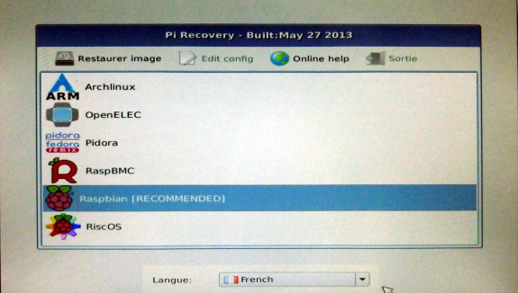

Au démarrage, NOOBS vous propose de choisir le système que vous souhaitez installer sur votre carte SD. Contrairement à BerryBoot, nous avons ici un outil de récupération de système et pas un multiboot. C’est un peu comme ces partitions cachées par un constructeur sur le disque dur d’une machine, et qui permettent de réinstaller la machine comme elle était à l’origine en cas de plantage, d’infection virale …
J’ai choisi d’installer Raspbian qui est le système recommandé par NOOBS.

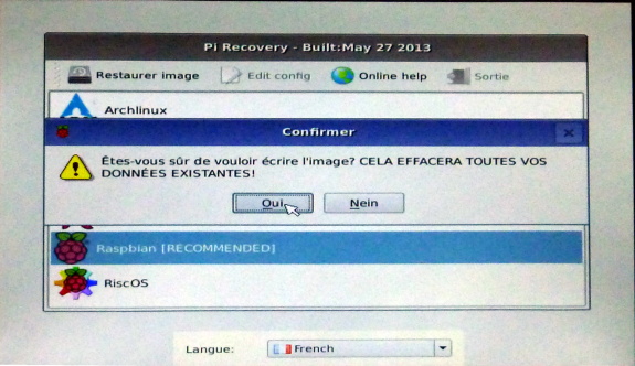

NOOBS vous prévient que l’écriture de l’image sur la carte SD va détruire tout ce qui pourrait s’y trouver. Bof comme on vient de la formater on ne craint pas grand chose. Dites lui VOUI.

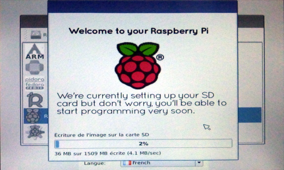

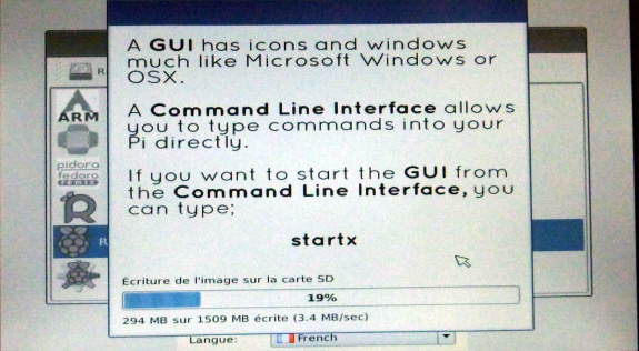

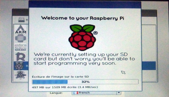

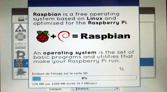

Allez c’est parti pour la décompression de l’image et sa copie sur la carte SD. Pour vous faire patienter, NOOBS vous invite à faire un peu de lecture :
« Nous sommes en train de préparer votre carte SD, mais ne vous en faites pas, dans peu de temps vous pourrez commencer à programmer.«

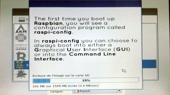

« Raspbian est un système d’exploitation libre, basé sur Linux et optimisé pour le Raspberry Pi. Raspberry Pi + Debian = Raspbian. Un système d’exploitation est un ensemble de programmes et d’utilitaires qui font fonctionner votre Raspberry Pi. »
« La première fois que vous démarrerez Raspbian, vous verrez un programme de configuration appelé raspi-config.
Dans raspi-config, vous choisissez de démarrer en mode graphique (GUI = Graphical User Interface) ou en mode ligne de commande.«

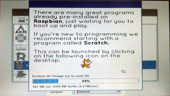

« De nombreux et bons programmes sont pré-installés dans Raspbian, à votre disposition pour démarrer et jouer.
Si vous débutez en programmation, nous vous recommandons de débuter avec un programme appelé Scratch.
Celui-ci peut être lancé en cliquant sur cette icône, présente sur le bureau. «

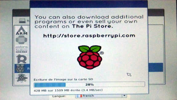

« Vous pouvez également télécharger des programmes supplémentaires, et même vendre vos propres créations sur la Pi Store (Boutique Pi) : http://store.raspberrypi.com. «

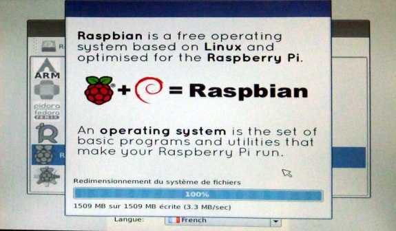

Voila, nous avons fait le tour des écrans qui font patienter pendant l’installation de Raspbian… 32% … Le temps de boire un café et l’installation sera terminée.

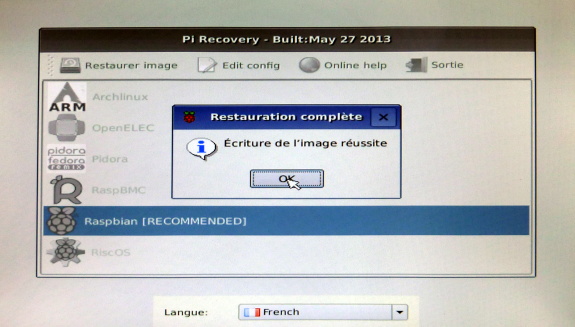

Un café plus tard, les 100% sont atteints !
Tout s’est bien passé, l’écriture de l’image est réussie.

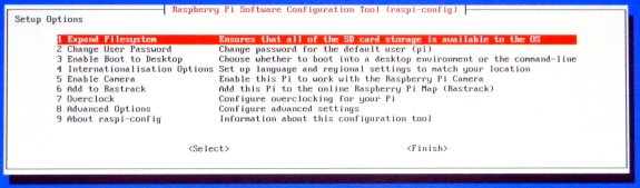

Raspbian démarre et on arrive sur l’écran de configuration raspi-config.

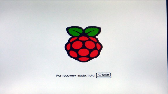

L’écran ci-dessus apparait brièvement. Il vous propose de passer en recovery mode, c’est à dire de réinstaller un système sur votre carte. Bien pratique si votre Raspberry refuse de booter suite à un problème, une coupure de courant ou autre.
Appuyez sur la touche SHIFT [MAJUSCULE] de votre clavier pendant que cet écran est affiché et vous revenez sur l’écran de départ de NOOBS, pour choisir le système d’exploitation que vous souhaitez installer. Le passage en mode recovery fonctionne également avec un clavier sans fil connecté au Raspberry Pi par un récepteur (Logitech).

sous linux depuis presque 10ans, je découvre la p’tite Framboise 🙂 et pas frivole,..
joli et simple.. mon install s’est bien passée jusqu’à l’écriture de l’image sur la carteSD,.. (pourtant une 8Gb Class4 )
après 1h, 13Mb d’écrit ,.. (curseur à 0Mb/S), mais pas planté car la souris est toujours active .
une idée? carte SD? devrais-je passer à une class10?
merci pour cet espace et les tutos 😉
Bonjour Stéphane
écriture sur la SD avec quel utilitaire ? Win32DiskManager ?
il faudrait essayer une autre carte
les classe 4 vont très bien pour le RasPi
j’ai utilisé SDFormater,.. la carte est bien bootable, le NOOBS light est dessus (copier/coller du contenu ZIP avec un FileExplorer),il se connecte au site, me propose les distro,.. et puis blocage,..
Essayez d’installer directement une Raspbian pour voir…
tenez moi au courant

Je repose la question de toma :
Pouvez vous me dire s’il est possible d’ajouter un os à noobs une fois l’intallation faite car je n’ai dans ma version V1.3.10 uniquement RASPBIAN, SCRATCH et une partition de disque, et je voudrai ajouter OpenELEC par exemple.
Si ce n’ai pas possible comment ajouter l’image openELEC à noobs avant de le copier à la microSD ?
merci d’avance.
Merci bien
la version actuelle de NOOBS prévoit de télécharger les OS autres que Raspbian via Internet.
Je ne sais pas s’il est possible de modifier la carte dans cette version…

Bonjour, j’ai suivi le tuto, mais je bloque un peu d’aide serait la bienvenu svp,
je viens d’acheter une carte micro sd neuve pour mon raspberry 2, j’ai donc essayer de faire un simple formatage par windows , ca fonctionne, et j’arrive a copier tout le contenu de l’archive NOOBS_v1_4_0 dans ma carte micro sd, sauf que quand j’installle la carte et que je met sous tension le raspberry, il y a rien a l’ecran.
je retente tout depuis le debut en me disant que le logiciel fourni dans le tuto pour formater doit faire un truc que windows ne fait pas, sauf que j’arrive pas a formater il y a ecrit « The memory Card is write-protected. Please release the write protect switch. »
Il y a bien une protection sur mon adaptateur micro SD -> SD, mais elle est désactiver vu que quand je fait un clique droit sur le périphérique en passant par le poste de travail j’arrive a le formater.
j’ai bien essayer toute les option du logiciel possible du formatage pour être sur, mais il y a rien a faire. j’ai aussi essayer de lancer l’executable en mode administrateur, defois ca debloque des chose, mais ca ne fonctionne pas non plus, j’ai tenter le formatage avec le logiciel avec quelque fichier qui serve a rien, et j’ai également tenter de le faire juste après le formatage par windows en essayant toute les option de formatage possible.
merci d’avance pour l’aide.
Bonjour Yves
Avec une SD ou micro SD neuve il n’y a pas besoin de formater pour installer NOOBS
Vous copiez simplement les fichiers de l’archive décompactée dessus et ça démarre. J’ai préparé plusieurs cartes microSD ces derniers jours de cette façon sans rencontrer aucune difficulté.
Si vous devez reformater vos cartes, n’utilisez pas le formatage de Windows mais installez https://www.sdcard.org/downloads/formatter_4/.
SDformatter est l’utilitaire du consortium SDcard et c’est celui qui va bien. Lancez le bien en administrateur (clic droit et Executer en tant qu’administrateur)
Vous n’avez pas de connecteur micro SD sur votre lecteur de carte?
Même si la glissière est bien positionnée sur l’adaptateur de carte SD, il peut y avoir un souci avec le capteur…
Je ne sais pas à distance quel est le problème mais testez ces différentes possibilités…

ce n’est pas Raspbian que vous installez mais NOOBS dont la gestion des partitions est complètement différente.
Pour une carte 64 Go par défaut et elle est fomatée automatiquement en extFAT
voyez https://www.raspberrypi.org/documentation/installation/sdxc_formatting.md
Téléchargez fat32format http://www.ridgecrop.demon.co.uk/guiformat.htm
formatez la carte SD 64Go avec cet utilitaire
copiez les fichiers dézippés de NOOBS sur la carte.
Lors du premier boot sur le Raspberry Pi puis de l’installation des système c’est NOOBS qui se charge de la gestion des partitions. Elles sont dynamiques et s’étendent automatiquement. C’est pour cela que le redimentionnement ne fonctionne pas avec NOOBS ! Ne vous inquiétez donc pas de la taille des partition sous NOOBS !

Bonjour si j’achète une carte SD (XCou HC) 64Go le Raspberry Pi3 serait-il comaptible avec celle ci???? Merci
Bonjour Kevin
oui il faudra la formater en FAT32 simplement
Merci! etant novic en la matiere pour formater la SD 64Go avec SDFormater c’est simple? il y aurait un Tuto la dessus?
re-bonjour Kevin
le lien est dans ma réponse
pour une 64Go utilisez http://www.ridgecrop.demon.co.uk/index.htm?guiformat.htm
c est en mode graphique et vous avez un tuto a cette adresse
regardez aussi ici https://www.framboise314.fr/depanner-un-raspberry-pi-ce-nest-pas-de-la-voyance/#Les_tarots
