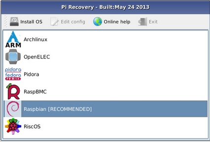

NOOBS – New Out Of Box Software – est un utilitaire conçu pour rendre le premier démarrage d’un Raspberry Pi nettement plus facile, sans se casser la tête à jongler avec des copies d’images ou autres joyeusetés (si si, ça existe !) du genre.
Il suffit de:
formater une carte SD de 4 Go (ou plus) avec l’outil fourni par l’association SD (vous trouverez un lien pour Mac sur la même page, utilisez gparted si vous êtes sous Linux)
  • télécharger le fichier .zip de NOOBS (si la version a changé, le lien risque d’être rompu, rendez-vous alors sur la page de téléchargement)
  • le décompresser
  • copier tous les fichiers obtenus sur la carte SD
  • Insérer la carte SD dans le Raspberry Pi
  • allumer le Raspberry Pi
noobs_01Le menu de démarrage de NOOBS vous permet de choisir la distribution que vous souhaitez installer, Raspbian, Pidora, RaspBMC, RiscOS, Arch Linux ou OpenELEC.
Une fois le système installé, NOOB reste présent sur la carte et vous pouvez le réactiver simplement en maintenant la touche SHIFT appuyée pendant le démarrage.

  5. DarKent
    L’info qu’il manque, c’est en quoi formater la carte SD avant copie des fichiers de NOOBS.
    Je tente en ext4, mais ça aurait été mieux de le préciser.
        Bonjour DarKent
        Il est précisé : « …formater une carte SD de 4 Go (ou plus) avec l’outil fourni par l’association SD … » ce qui formate en FAT32… Le fonctionnement de SDFormatter est détaillé dans https://www.framboise314.fr/demarrez-votre-framboise314-au-quart-de-tour-noobs-pour-le-raspberry-pi/. Le formatage de la SD avec cet outil est d’ailleurs recommandé avant l’installation de NOOBS.
        Merci d’avoir fait le retour sur votre question
        1. eric
          oui, merci beaucoup pour le retour, car moi aussi je cherchais la réponse à ça. L’outil dd je sais utiliser, mais la dernière image de 2015-05-05-raspbian-wheezy.img semble corrompue sur le site officiel, du coup je tente le NOOBS.
          Et l’outil SDFormatter n’est que pour windows, et gparted permet de formater dans beaucoup de systèmes différents… (le site officiel de raspberry pi n’indique pas non plus cette information)

      Bonjour Didier
      Noobs installe Raspbian mais reste sur la carte
      Au démarrage si vous appuyez sur SHIFT il vous permet de choisir sur quel système vous souhaitez booter (si vous en avez installé plusieurs).
      Il vous permet aussi de reprendre la main pour réinstaller un système qui serait devenu instable « naturellement » si je puis dire 🙂 ou suite à des manips, installs, essais…
      En résumé il correspond à ce qui existe sur certains PC et qui sert à réinstaller le système en config d’usine en cas de plantage de Windows (mais là c’est déjà plus normal 😀 )
      En plus il autorise le multiboot…
      C’est pas beau tout ça?
      N’hésitez pas à poser d’autres questions si vous trouvez que je n’ai pas été clair !
