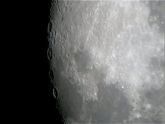

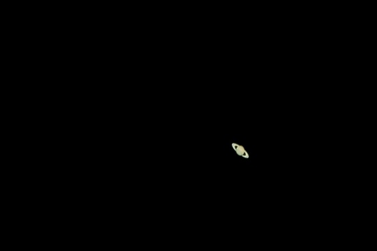

Il a pris des images étonnantes, de la Lune et de Saturne (on distingue clairement les anneaux), et il a également enregistré de courtes vidéos.
Cristos a utilisé Gstreamer, et a utilisé ce tutoriel pour envoyer le flux vidéo vers son ordinateur portable. Gstreamer lui a permis d’observer la vidéo provenant de son télescope en direct, pour centrer celui-ci sur les objets observés. Il a ensuite utilisé raspivid pour capturer une vingtaine de secondes de vidéo.
saturn2La vidéo a ensuite été convertie de H264 en AVI non compressé. Cristos a ensuite utilisé ffmpeg pour convertir la vidéo H264 en un fichier AVI non compressé pour le traitement dans un programme d’empilement d’image (RegiStax 6).

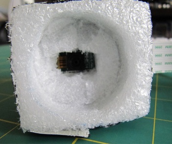

moon2Cristos a utilisé des matériaux d’emballage (mousse) pour fixer la caméra à l’oculaire du télescope. L’alignement de la caméra sur l’oculaire a été réalisé par essais/erreurs, aussi bien en éloignement qu’en calage horizontal.
Le support du module caméra du Raspberri Pi : De la mousse découpée au cutter !

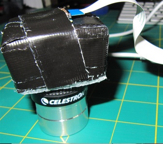

Le montage final du module caméra du Raspberri Pi sur l'oculaire du télescope Celestron.
Le montage final du module caméra du Raspberri Pi sur l’oculaire du télescope Celestron.

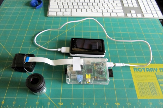

L'ensemble Caméra + Raspberry Pi avant montage sur le télescope Celestron.
L’ensemble Caméra + Raspberry Pi avant montage sur le télescope Celestron.

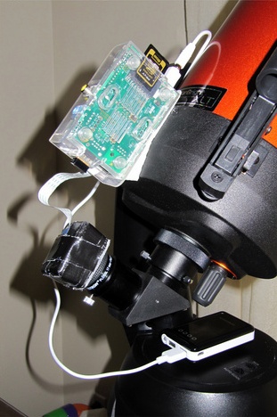

Le Raspberry Pi et son module Caméra fixés sur le télescope Celestron
Le RPI était alimenté par batterie, et attaché au télescope par du velcro. C’est la faible longueur du câble de la caméra qui a conduit à la mise en place du Raspberri Pi sur le bord du télescope.
