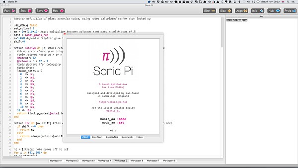

  • Sonic Pi est maintenant en version 2.9. Une liste complète des changements se trouve dans la section Historique de la fenêtre Info de Sonic Pi, mais il y a surtout deux nouvelles fonctions d’effets, un nouveau système d’enregistrement, et l’inclusion de tous les articles écrits par Sam Aaron pour le magazine MAGPI dans le cadre des tutoriels en ligne.

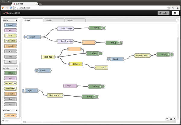

  • Node-RED est maintenant en version 12.5 – cela n’ajoute aucune nouvelle fonctionnalité importante, mais corrige un certain nombre de bugs et contient quelques améliorations de performances internes.

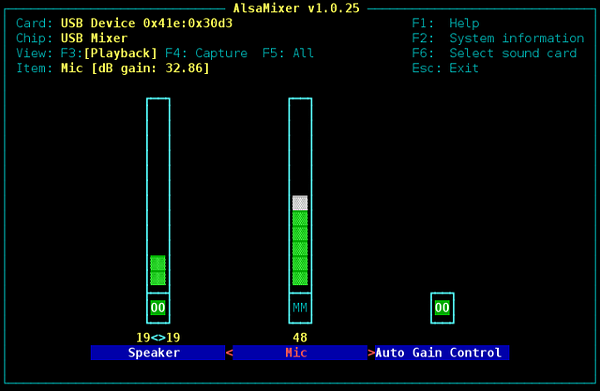

L’icône de volume/audio sur la barre des tâches est désormais compatible avec une large gamme de périphériques audio USB – des personnes ayant affirmé qu’il était impossible d’utiliser des périphériques audio USB comme sortie par défaut. En raison de la façon dont le système ALSA fonctionne, il est très difficile de le rendre complètement infaillible, mais la nouvelle version devrait fonctionner avec un choix beaucoup plus large de produits qu’auparavant.

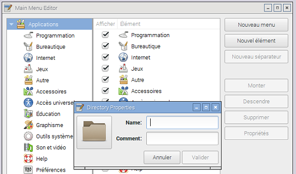

alsamixer1L’éditeur de menu principal permet maintenant de créer de nouveaux menus. Dans les versions antérieures, en raison d’un problème avec la façon dont l’environnement de bureau LXDE interprétait ses fichiers de configuration, la création d’un nouveau menu faisait que tous les autres menus disparaissaient – cela devrait maintenant fonctionner correctement.

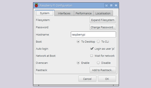

editeur_menuLe Raspberry Pi Configuration GUI et l’application raspi-config en ligne de commande proposent maintenant les options d’overclocking correctes sur tous les modèles Pi 1, Pi 2 et Pi Zéro. Il y a aussi des traductions actualisées par la communauté – un grand merci aux traducteurs!config_gui

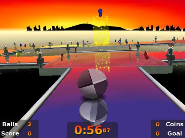

Ces engrenages rotatifs sont très bien 🙂 , mais ils ne sont pas très passionnants, non ? Alors que diriez-vous d’essayer de vrais jeux ? Un des plus populaires est Neverball – essayez-le !
neverball
sudo apt-get install neverball
Ce jeu à peine jouable avec le rendu logiciel, devient superbe et vraiment jouable avec ce nouveau pilote openGL…

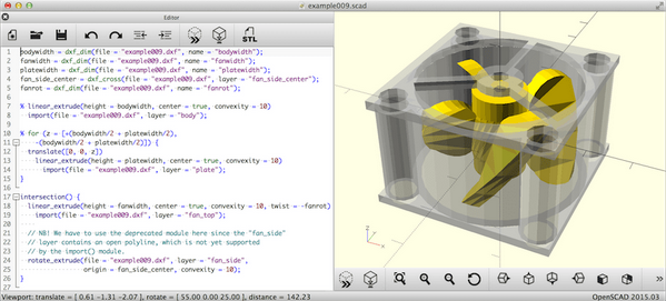

opencad

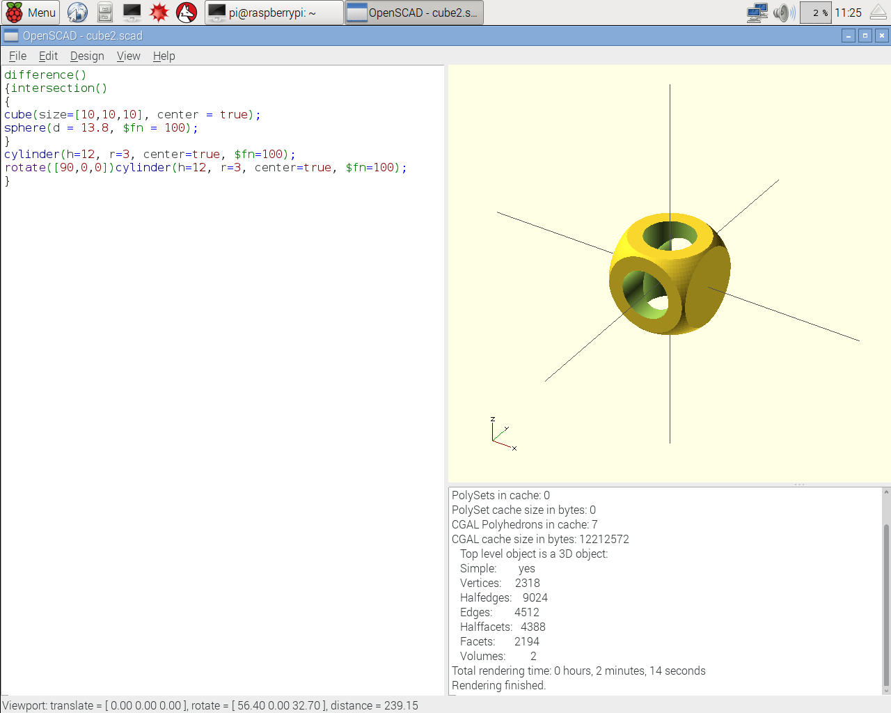

Après la démonstration de Pascal hier soir au FabLab Utopi du Creusot, j’ai essayé openSCAD sur le Raspberry Pi 2 :
openscadVous voyez ici un cube intersecté (ah bon, il existe pas ce mot ?) par une sphère et évidé de 3 cylindres… Mais bon je ne sais pas si cette version d’openSCAD utilise openGL, en tout cas le déplacement du solide obtenu est un peu… lente (et je suis gentil 🙂 )

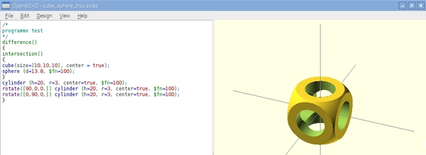

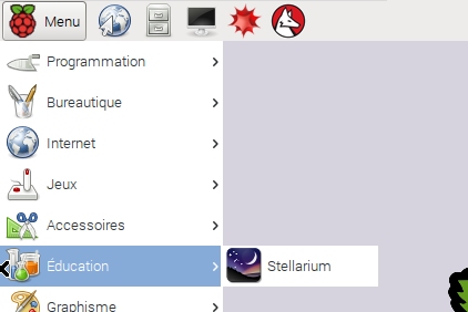

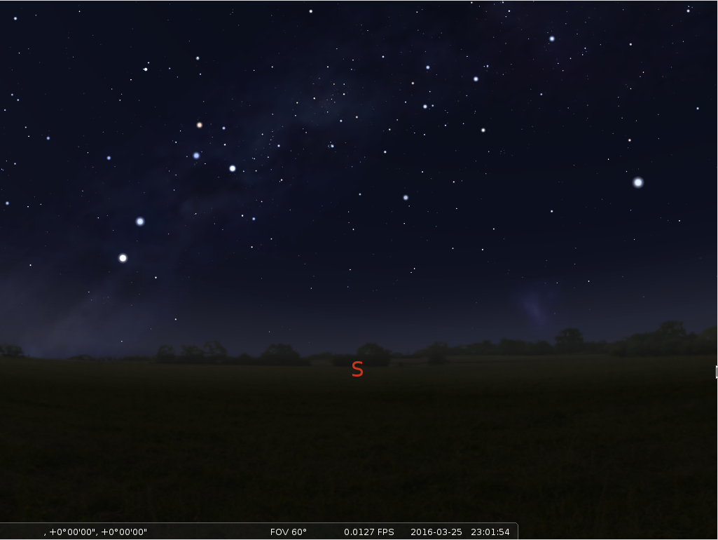

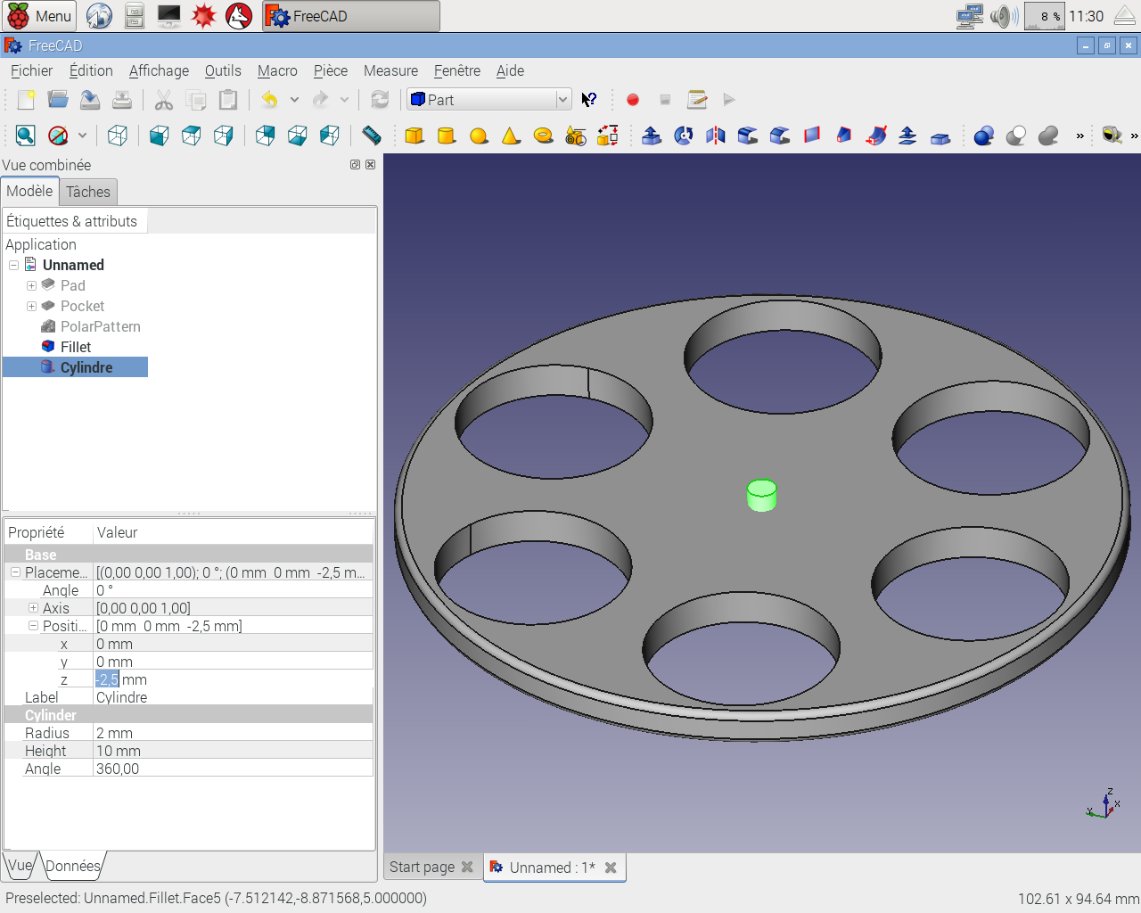

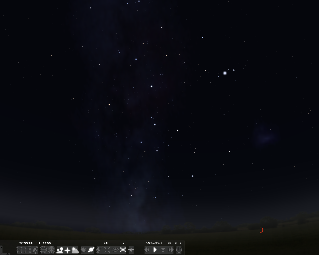

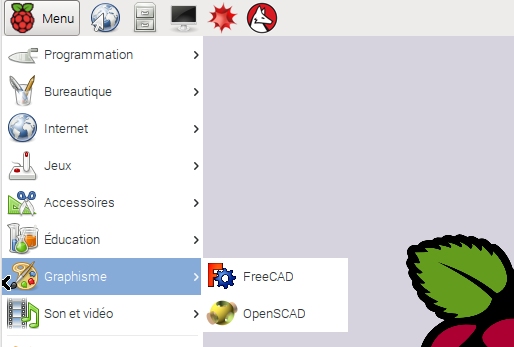

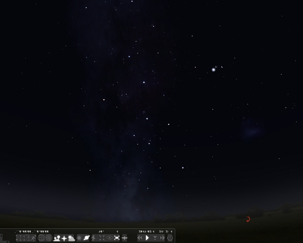

Après quelques jours d’essais, j’ajoute des copies d’écran de freeCAD, openSCAD et Stellarium. Pas de remarque particulière pour les deux premiers. Stellarium a un souci d’affichage des caractères et plante lors du lancement d’un script… Cliquez sur les images pour les voir en dimension réelle.
menu_freecad
freeCAD
freeCAD_600px
openSCAD
openSCAD_600px
Stellarium
menu_stellarium
stellarium_600pxAlors que lorsqu’on lance Stellarium via VNC, on ne bénéficie pas de l’accélération matérielle mais les polices de caractères sont correctes…
