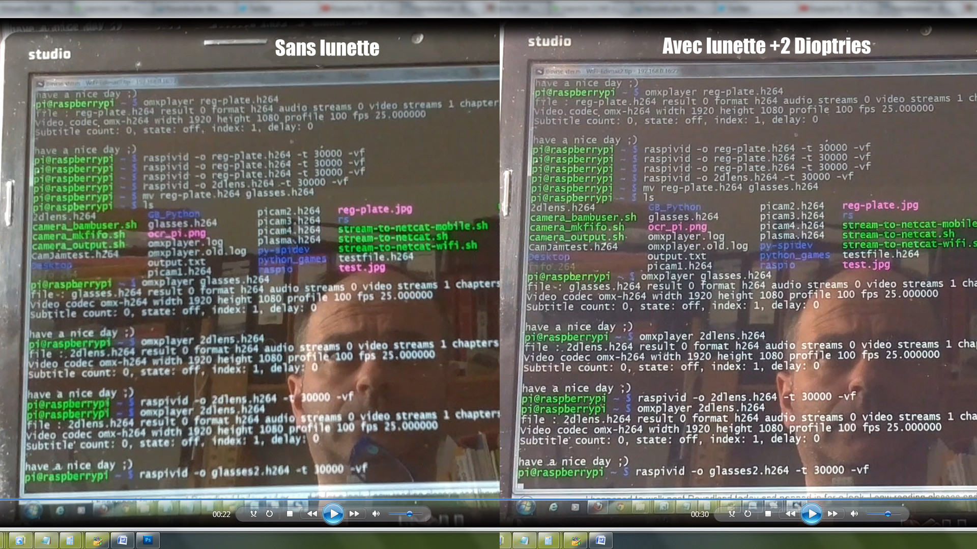

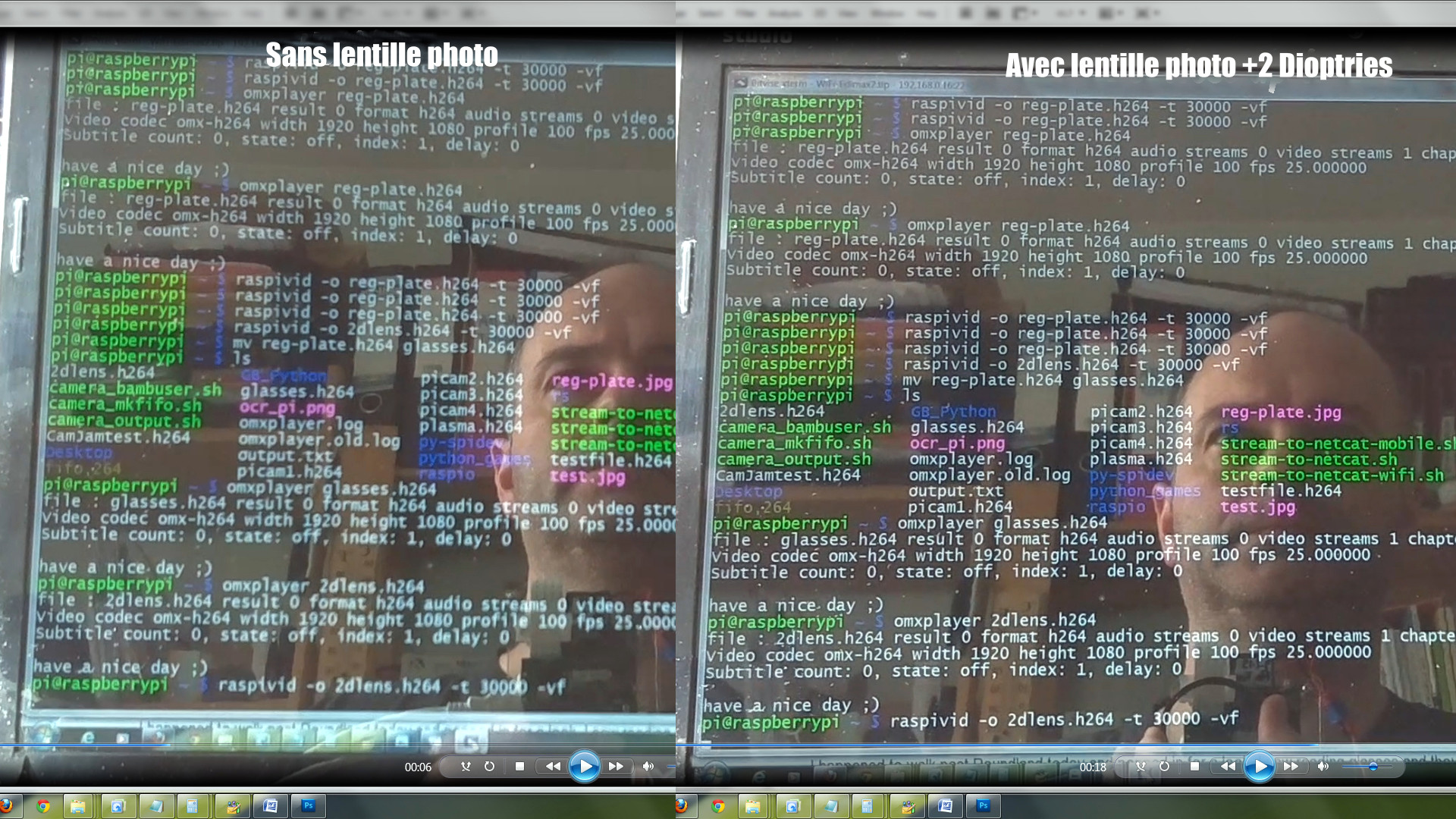

Pour les tests, j’ai filmé mon écran d’ordinateur portable suffisamment d’assez près pour une prise de vue en plein écran (environ ~ 30cm). Je l’ai fait deux fois, et j’ai fait des captures d’écran pour pouvoir comparer …
  • une fois  avec et sans les lunettes bas prix (Poundland +2 Dioptries)
    une fois pour, avec et sans ma bonnette photo +2D
Voici les résultats.Cliquez dessus pour voir les comparaisons en taille réelle. Sinon, vous ne pourrez pas comparer correctement…
comparaison_lunettesComparaison d’une prise de vue avec le module caméra du Raspberry Pi :sans lunette (à gauche) et avec lunette (à droite). Notez que le fond de l’écran dans la photo de droite est plus gris, la faible qualité optique, l’absence de traitement multi-couche, réduit le contraste de la prise de vue en raison des phénomènes optiques non gérés.
comparaison_lentilleAvec une lentille photographique de qualité, le contraste reste quasiment le même.
Cliquez sur les photos pour les agrandir et juger de la qualité de la mise au point par vous même.
En conclusion : Les lunettes bas prix de +2D de Poundland donnent des résultats acceptables, mais la bonnette de qualité photo donne incontestablement de meilleurs résultats (pour un prix dix fois plus élevé…). L’objectif avec la bonnette est un peu plus encombrant et gênant aussi. Vu leur prix, les lentilles de Poundland sont adaptables sans danger. Je pourrais facilement découper les lentilles sans remord, ce que je voudrais pas faire avec ma précieuse bonnette optique, de peur de l’abimer…
A vous de choisir, donc entre bas prix, adaptabilité avec une qualité un peu dégradée et prix élevé, encombrement avec une meilleure qualité.
