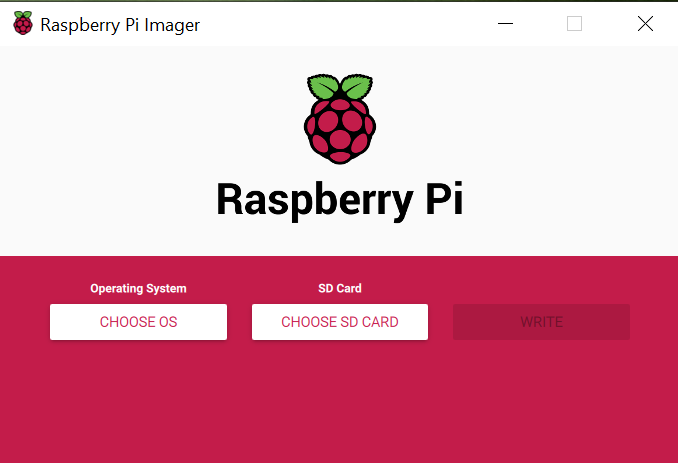

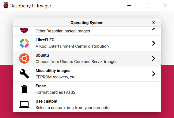

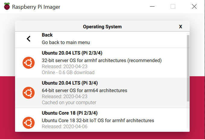

Pour installer on va utiliser la méthode facile. Si vous n’avez pas encore Raspberry Pi Imager il y a un article pour vous expliquer comment ça fonctionne sur PC ou comment l’installer sur votre Raspberry Pi.
Ouvrez la liste des systèmes d’exploitation disponibles en téléchargement. Cliquez sur la ligne Ubuntu.
Choisissez le serveur Ubuntu 20.04 LTS 64bits pour (Pi 3/4). Vous irez le télécharger (la première fois) chez Ubuntu donc il faut que le PC ou le Raspberry Pi soient connectés à Internet. Si vous refaites une carte l’OS est stocké sur le disque et ce sera plus rapide.

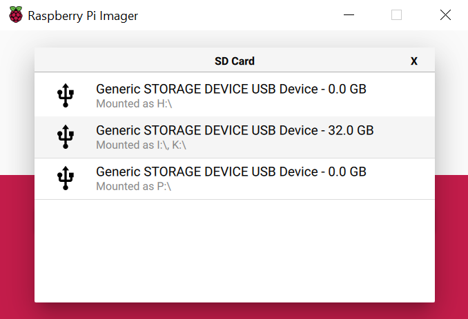

Sélectionnez la carte à préparer. Attention si vous avez plusieurs cartes SD / clé USB les données seront détruites ! Choisissez la bonne carte !

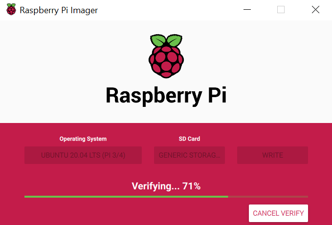

Lancez l’écriture sur la carte.
Attendez la fin de la vérification. Si tout s’est bien passé la carte est prête.

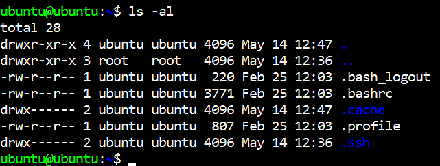

ubuntu@ubuntu~$
Ça y est, vous êtes connecté(e) à votre Pi4 sous Ubuntu en SSH 😛 faites un ls -al si vous n’êtes pas convaincu(e)…

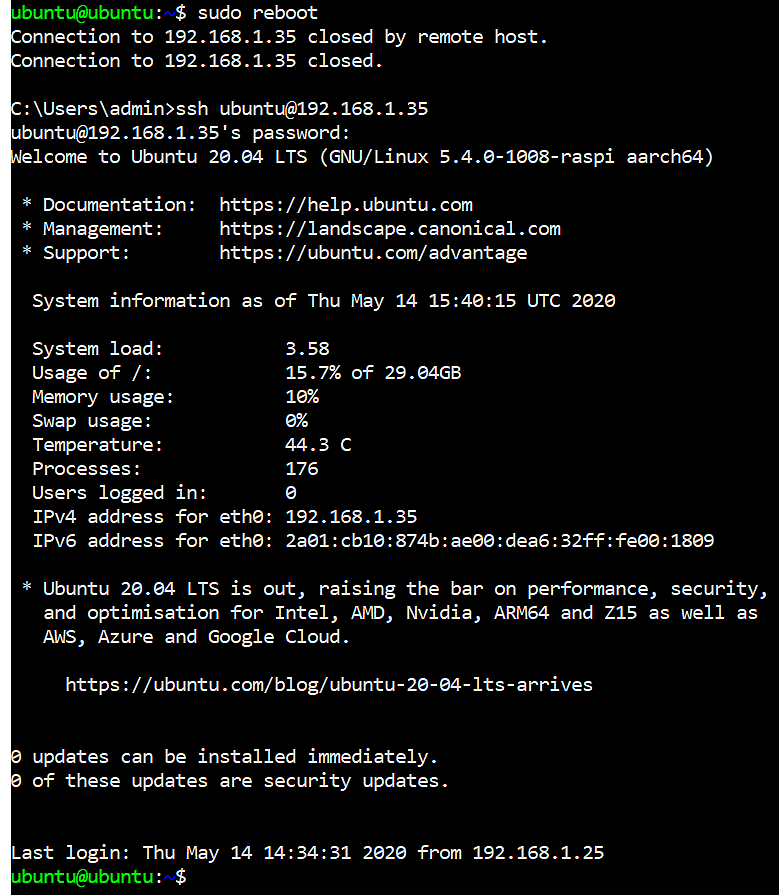

Reconnectez vous depuis cmd sur le PC avec SSH
ssh ubuntu@192.168.1.35
Et entrez votre mot de passe (pour moi c’est toujours 123456789). Vous devez avoir des infos sur le système :
On voit que la température est de 44 degrés (c’est un boîtier ventilé), que 15% de la carte SD est utilisé.

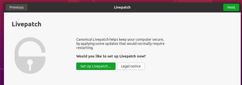

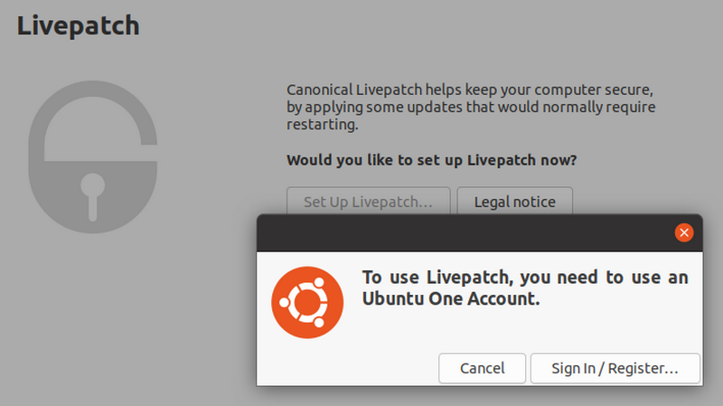

Canonical vous demande en premier si vous voulez appliquer les Livepatch (mises  à jour de sécurité). A votre choix mais c’est bien de les accepter (à mon avis)
Pour ça il faut vous authentifier.

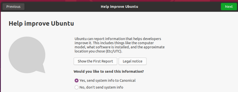

Ici on vous demande si vous voulez envoyer des rapports aux développeurs en cas de souci (à votre choix)

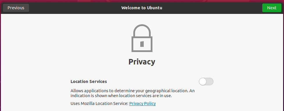

Acceptez vous que les applications déterminent votre position géographique (à votre choix)
Et c’est parti. Éventuellement vous pouvez piocher des programmes dans cette liste mais vous pourrez les installer plus tard de toute façon.

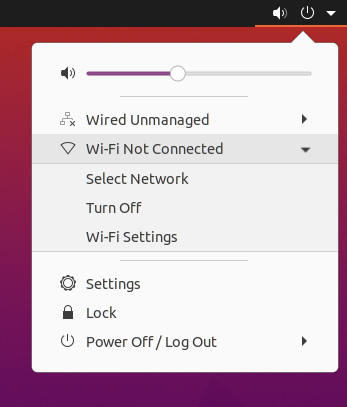

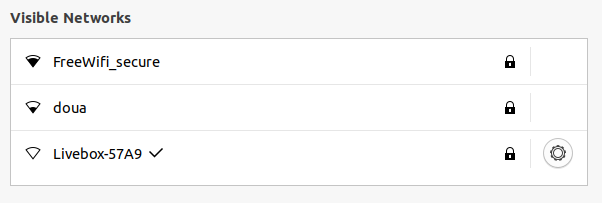

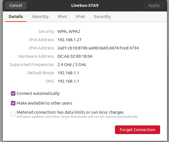

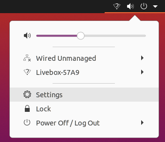

On va s’occuper de configurer le réseau. Bizarrement alors que le réseau Ethernet filaire fonctionne parfaitement (j’ai une adresse IP et les mises à jour se sont faites sans problème…), je n’ai pas accès à la config. du réseau filaire. Bon, du moment que ça marche…

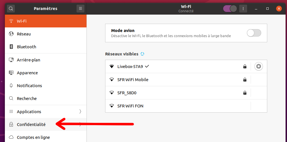

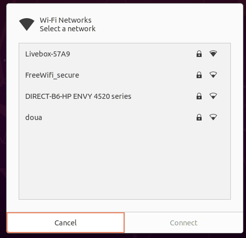

On va s’occuper du WiFI. Cliquez sur la ligne WiFi
Choisissez votre point d’accès (pour moi Livebox-57A9) et entrez la passphrase de votre box
Lorsque vous êtes connecté (e) une coche s’affiche à côté du nom de la box ou de votre AP. En cliquant sur la roue dentée vous obtenez des infos sur la connexion.

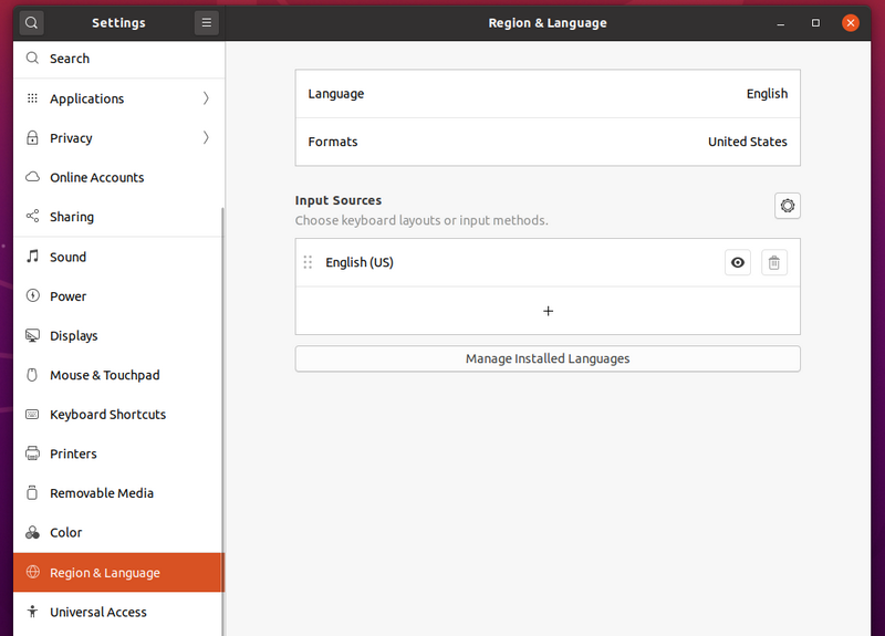

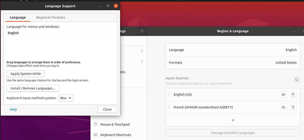

Revenez sur la fenêtre en haut à droite et ouvrez Settings. Cette fois on va franciser l’interface et le clavier.

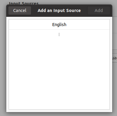

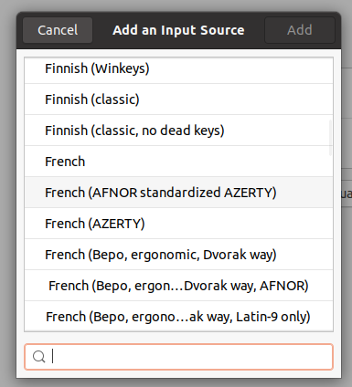

Cliquez sur le + de la case du clavier
Attendez un moment que la liste se peuple (les infos sont récupérées en ligne)
Quand la liste apparait, choisissez votre clavier. J’ai pris le AZERTY car le AFNOR n’a pas la même disposition de touches que mon clavier)

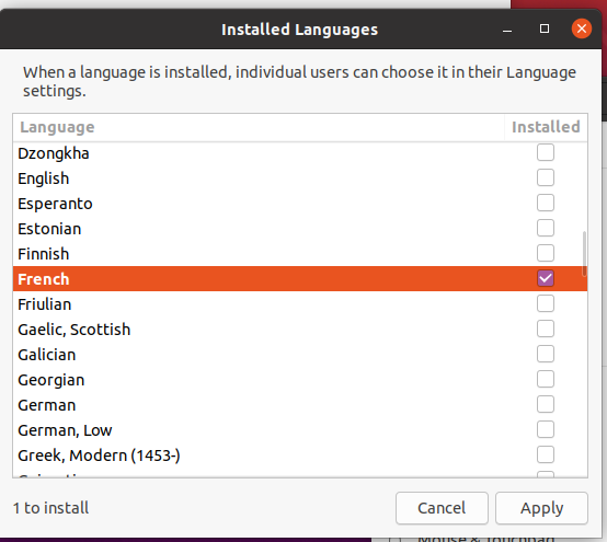

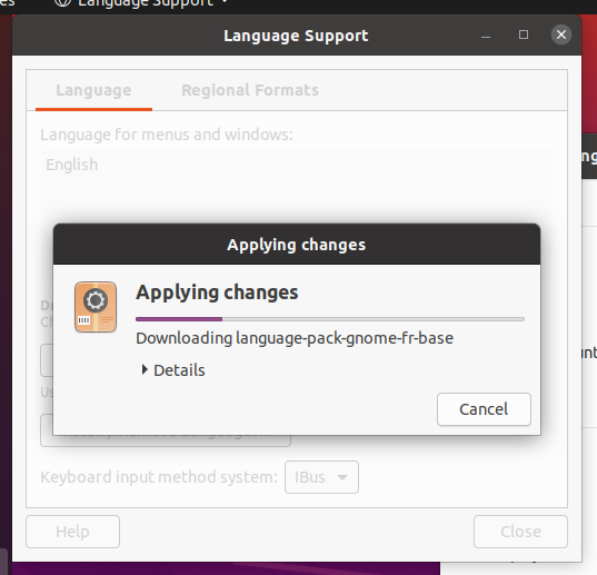

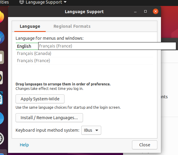

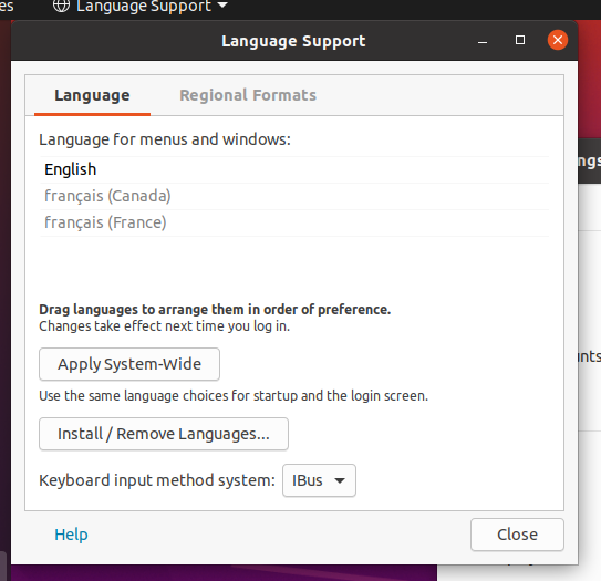

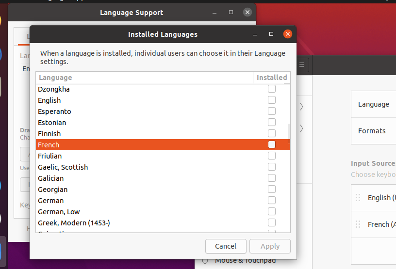

Cliquez sur Manage Installed Language (Gérer les langues installées)puis sur Install/Remove Laguages dans la fenêtre qui s’est ouverte.
Descendez jusqu’à trouver French
Cochez la case French

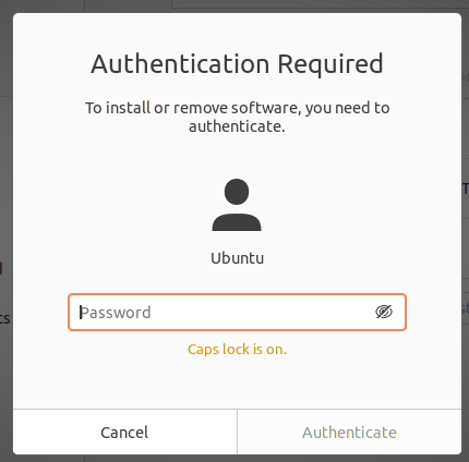

Allez encore un coup d’authentification. Imaginez qu’un plaisantin passe votre Ubuntu en Chinois ou en hiéroglyphes 😆
Les modifs sont téléchargées, patientez un peu
Les langues disponibles apparaissent
Cliquez sur le français et faites le glisser en haut de la liste

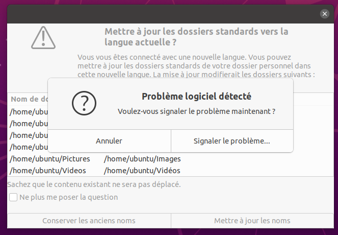

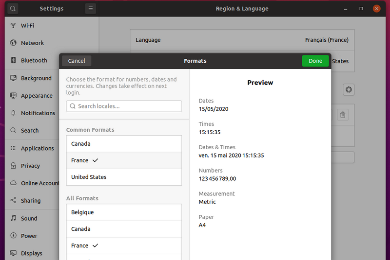

Dana la fenêtre cliquez maintenant sur Formats pour configurer la virgule décimale, la date etc.
Lors de la mise à jour Ubuntu a rencontré un problème logiciel. J’ai fait remonter l’info… Malgré cela tout fonctionne parfaitement (enfin, ce que j’ai testé…)

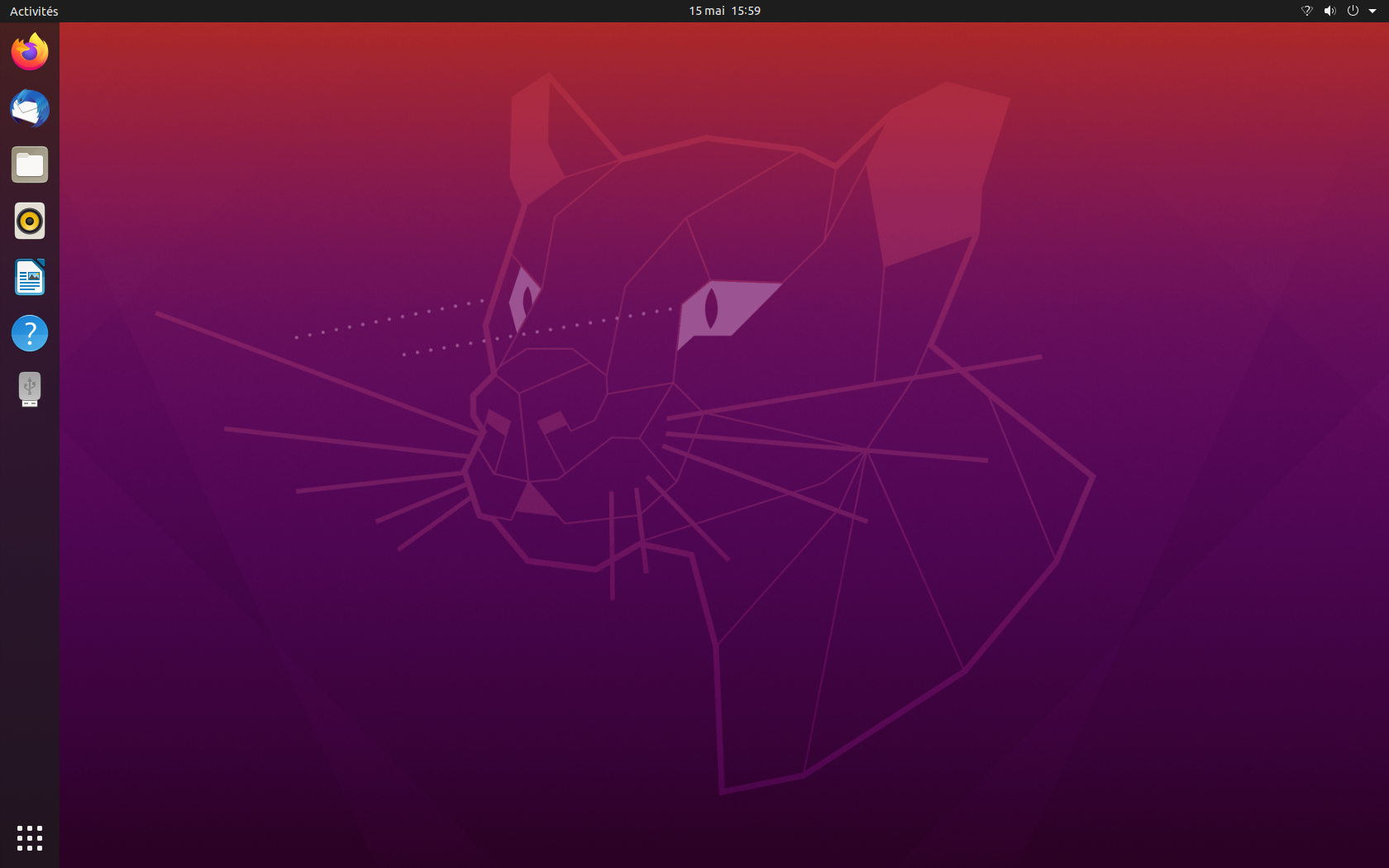

Et nous voilà avec un bel écran Ubuntu 20.04 Focal Fossa in french s’il vous plait !

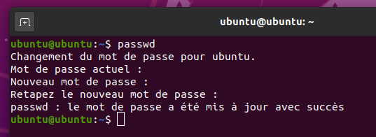

Changer le mot de passe
Le mot de passe que j’ai mis tout à l’heure pour éviter les caractères qui changent entre AZERTY et QWERTY était 123456789. Je vais le changer pour quelque chose de plus sécurisé, que je garderai pour moi.
Ouvrez un terminal dans Ubuntu. Tapez la commande
passwd   pour modifier votre mot de passe. Saisissez le mot de passe actuel (toujours 123456789 ici), puis entrez 2 fois le nouveau mot de passe… que vous n’oublierez pas, hein, promis ?

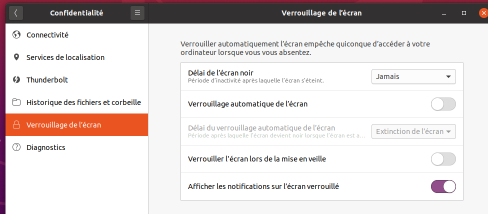

Supprimer l’économiseur d’écran
Au fil de mes essais il y a un truc qui a été très agachiant, c’est le fait que l’écran passe au noir, en économie d’écran et se verrouille. Du coup il faut bouger la souris ou taper sur la touche CTRL pour le réveiller… puis s’authentifier. Si c’est intéressant en entreprise ou dans un endroit où il y a du monde, quand tu es tout seul, à moins de vouloir te faire une blague à toi même le verrouillage d’écran n’a pas grand intérêt. Je vais donc le supprimer.

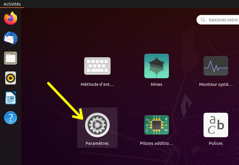

Ouvrez le menu Paramètres
Cliquez sur Confidentialité
Puis sur Verrouillage de l’écran. Par défaut l’écran devient noir en 5 minutes. Modifiez les paramètres comme vous le voulez. Ci-dessus vous avez mes choix. Une fois que c’est modifié le fait de quitter la fenêtre prend les nouvelles valeurs en compte.

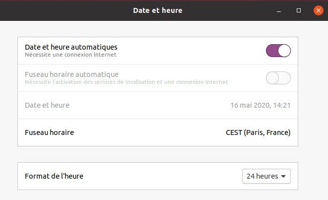

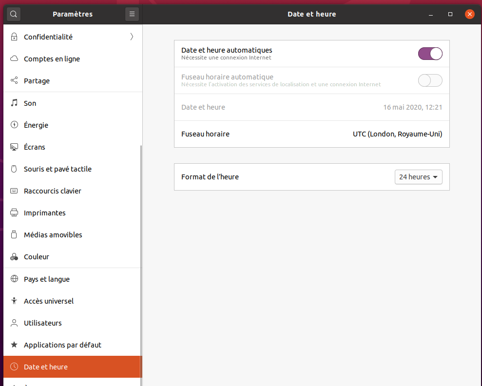

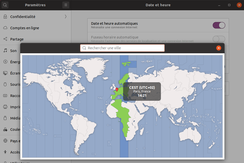

Régler l’heure
L’heure affichée en haut de l’écran est décalée de 2h (en moins).
Dans les paramètres ouvrez Date et heure
Cliquez sur la France vous devez avoir le fuseau horaire UTC+02
Et c’est tout le Raspberry Pi doit maintenant afficher l’heure correcte

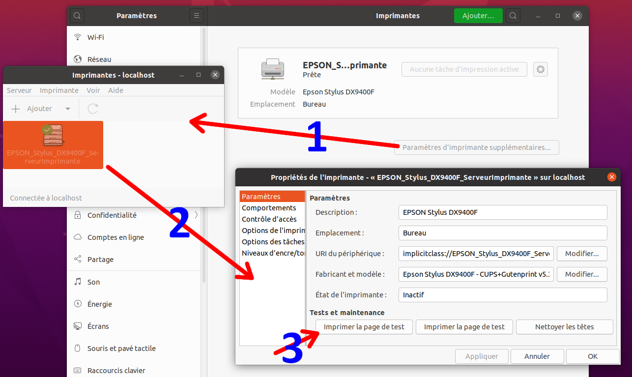

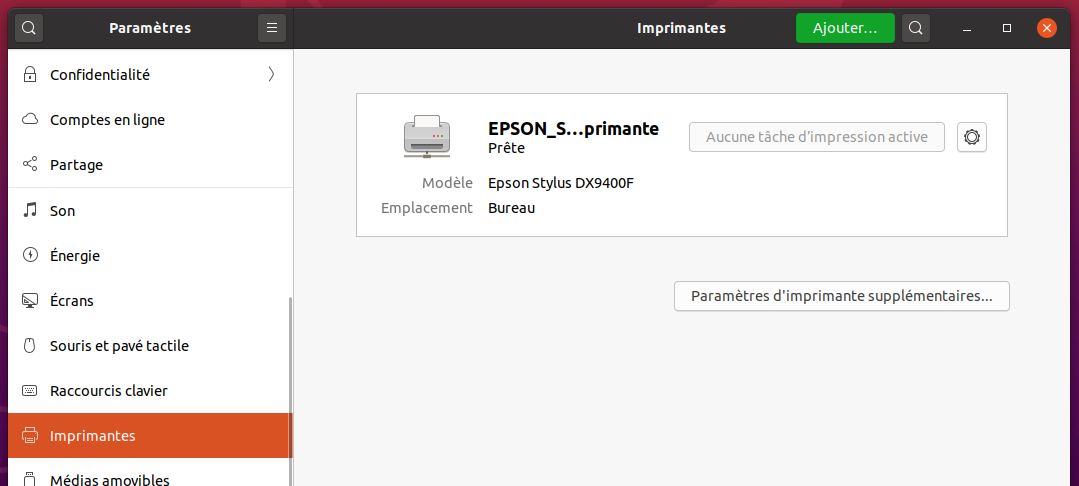

Détection d’imprimante
Mon imprimante est une vielle EPSON DX9400 uniquement USB reliée au réseau en WiFI avec un Raspberry Pi et CUPS (je vous ai expliqué ça dans cet article).
L’imprimante a été correctement détectée et l’impression d’une page de test se déroule normalement.
Cliquez sur Paramètres d’imprimantes supplémentaires. La fenêtre des imprimante montre que l’imprimante est active (coche verte). Clic droit sur l’imprimante et lancez l’impression du test en bas de la fenêtre.

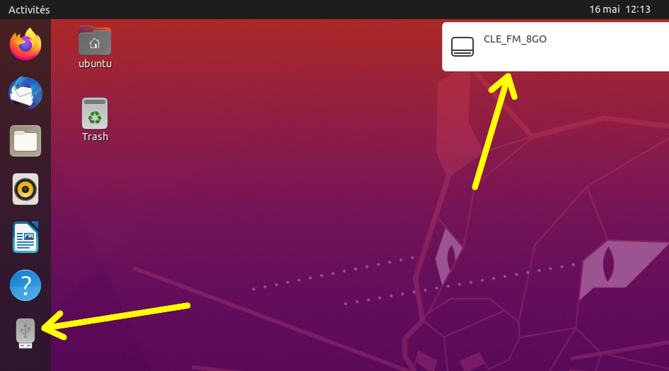

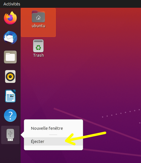

Ajouter/Enlever une clé USB
Lorsque vous insérez une clé USB elle apparait dans la barre de gauche et une boîte d’information indique son nom.
Pour l’éjecter faites un clic droit sur la clé et éjectez la proprement.

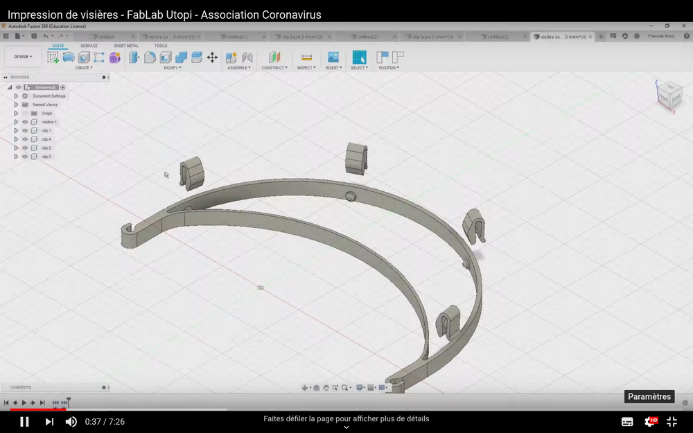

Lecture Vidéo Youtube
Pour tester le navigateur et la lecture vidéo, j’ai utilisé une vidéo de présentation des visières. Pour tout vous dire en 1080p ce n’est pas très fluide, mais on peut éventuellement s’en accommoder. En 720p ça passe bien en plein écran.

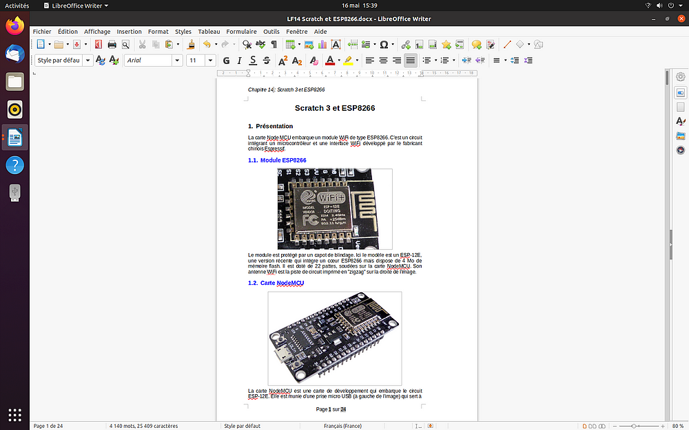

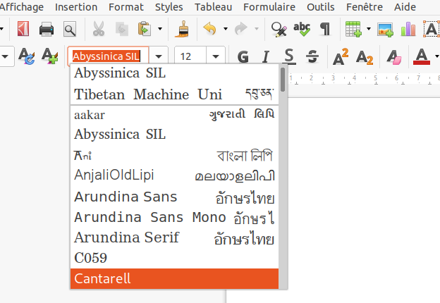

LibreOffice
L’ouverture des applis LibreOffice ne pose pas de souci, l’utilisation est fluide et permettra de travailler tout à fait normalement.

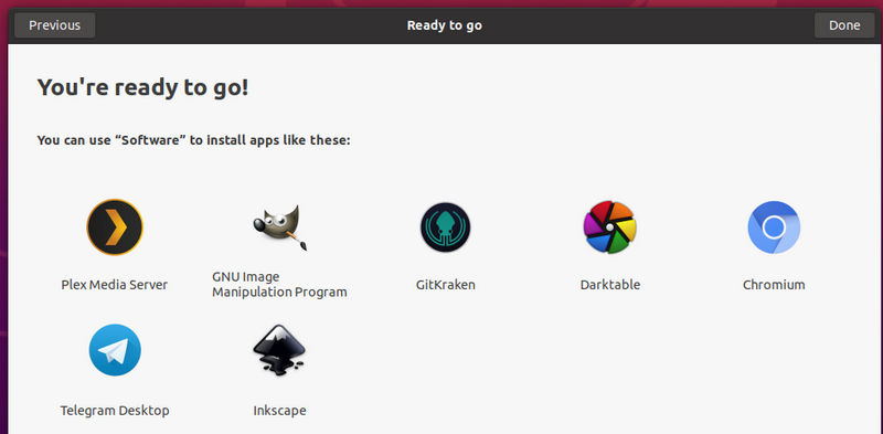

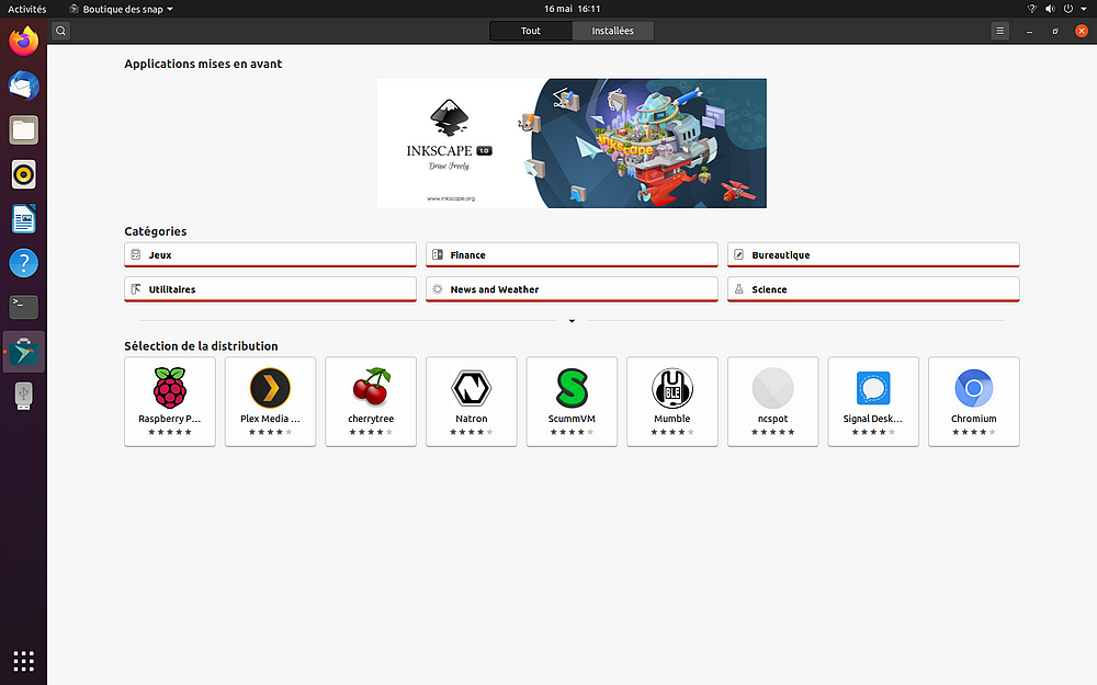

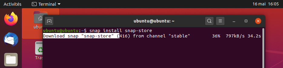

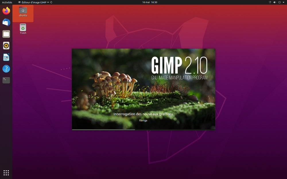

Installer un logiciel

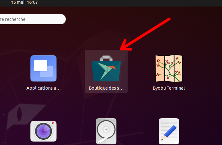

Bon, pour les anciens il y a toujours la méthode en ligne de commande. On va d’ailleurs s’en servir pour installer le « magasin » d’applis qui n’est pas installé par défaut.
sudo install snap-store
installera la boutique d’applis et vous donnera accès à une foultitude de programmes.

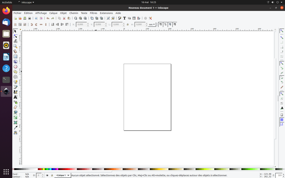

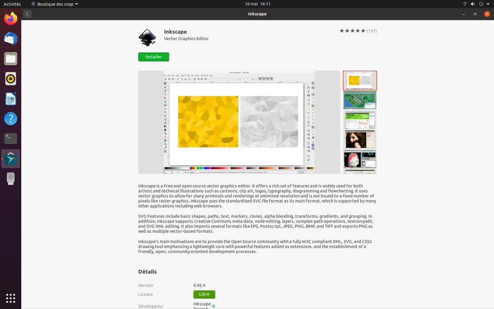

Vous retrouverez l’icône de la boutique dans les applis. Cliquez dessus

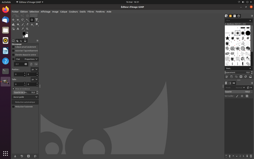

Ici ce sont les applis du Raspberry Pi. Si Inkscape vous intéresse cliques dessus. Il y a dans la rangée du bas l’Imager de la Fondation pour créer votre carte SD, un serveur Plex etc… Cliquez dessus pour lire le descriptif.
Si vous cliquez sur Inskape par exemple, vous avez ces explications et un bouton Installer en haut de la fenêtre. Cliquez dessus si vous voulez installer le logiciel.
et hop ! Inkscape fonctionne
En haut de la fenêtre du magasin il y a une loupe qui permet de chercher un logiciel. J’ai cherché et installé Gimp depuis le magasin mais… il ne se passe rien quand on clique sur l icône. Un truc qui tourne et puis plus rien. Du coup je suis passé par la bonne vieille install manuelle dans un terminal
sudo apt install gimp qui a mis une deuxième icône de Gimp (tant qu’à faire) dans la liste des applis, qui cette fois lance bien le logiciel.

    je possède un Raspberry 4 avec 4GB de mémoire.
      Bonjour Michaël
      pour le 19:9 il n t a pas trop le choix
      de mon côté dans Paramètres > Ecrans > il y a une seule définition dispo : 1680×1050(16:10)
      et je ne peux rien choisir d’autre. C’est le format maxi de mon HP L2245 wg
      qu’avez vous dans cette zone ?
      J’ai aussi un Pi4 mais pas de souci avec le menu Paramètres.
      Par contre en RDP avec xRDP j’ai eu plusieurs fois un écran noir sur un PC Win10…
      Je ne connais pas plus Ubuntu sur Raspi, c’est ma première install ubuntu 20.04 sur cette machine
      je pense que la stabilité n’est pas encore là avec cette version

  14. david
    Oupss il semble que mon poste ne soit pas passé, pour ne plus avoir le message « filaire non géré » dans le NetworkManager et rendre accessible le parametrage de eth0, if faut faire les motifs suivante :
    Sudo nano /usr/lib/NetworkManager/conf.d/10-globally-managed-devices.conf
    Remplacer la ligne existante sous keyfile par :
    unmanaged-devices=*,except:type:wifi,except:type:gsm,except:type:cdma,except:type:ethernet,except:type:wwan
    ensuite un restart du service :
    sudo systemctl restart NetworkManager
    Le tour est joué !

    je viens d’acheter un raspberry pi 4, j’ai essayé d’installer ubuntu 20-04 , 64 bits,
    impossible de l’ouvrir il ne reconnait pas le login ubuntu et refuse de s’ouvrir,
    merci de bien vouloir m’aider ,
    courtoisement
      ce n est pas assez précis pour vous aider
      quel login ? le premier ? c’est ubuntu ubuntu pour se connecter
      est ce celui la ou le suivant après changement du mot de passe ?
  17. delafond
    c’est le premier login qui permet d’ouvrir ubuntu ubuntu, j’utilise le raspberry Pi imager v1.2 pour graver une micro sd samsung 64 gib en ubuntu 20-04 LTS;
    la carte livrée raspbian livrée avec le raspberry pi4 fonctionne très bien, je suis même parvenu en ligne de commande à installer thunderbird et firefox
      ok
      et il vous dit quoi que le mot de passe n’est pas bon ?
      pouvez vous me dire ce qui se passe quand vous bootez ?
      il vous demande login: et après ?
      avec win32DiskImager il fallait un formatage spécial si la carte était une 64Go
      je n’ai pas testé avec Raspi Imager (pas de carte de 64Go sous la main)
