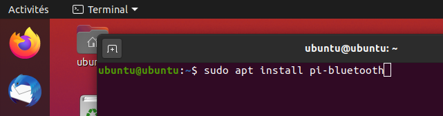

Bon, là il va falloir passer par la ligne de commande. Ouvrez un terminal et tapez la commande suivante :
sudo apt install pi-bluetooth
Cette commande va installer tout ce qu’il faut pour gérer le Bluetooth.

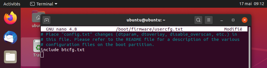

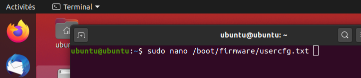

Modifier le fichier usercfg.txt
Par défaut sur le Pi4 le Bluetooth n’est pas activé. Modifiez le fichier usercfg.txt en lui ajoutant la ligne
include btcfg.txt

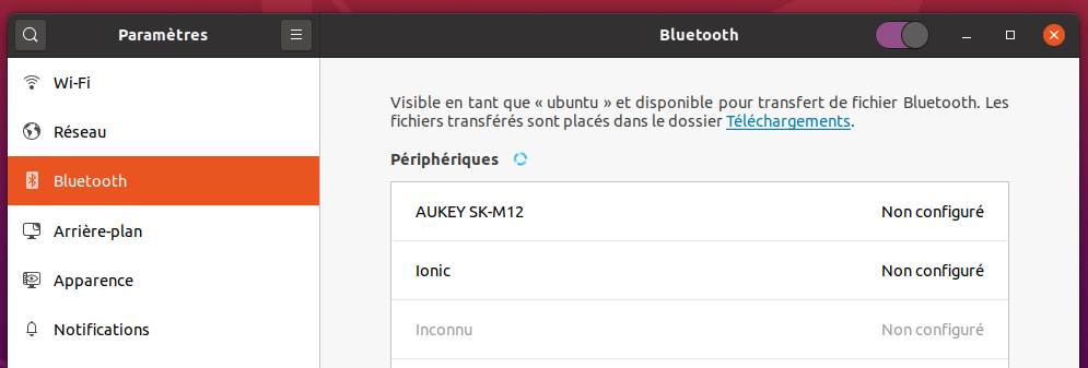

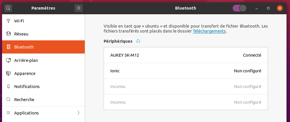

Connecter une enceinte Bluetooth

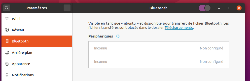

Dans les paramètres à la rubrique Bluetooth le système passe en mode recherche de périphériques.
j’ai utilisé une enceinte Aukey SK-M12 (je vous avais présenté sa petite sœur la SK-M8 dans cet article). Pensez à la déconnecter si elle est comme chez moi, déjà connectée à mon smartphone 😆  ça vous évitera de râler après ce $!#$% de système Ubuntu qui n’est pas foutu de voir mon enceinte Aukey… En fait comme elle était connectée au smartphone….

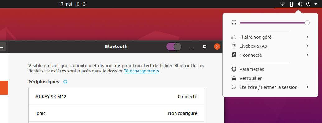

Il suffira d’un clic sur la ligne pour connecter l’enceinte.
On retrouve la connexion dans les paramètres audio. Le haut-parleur s’est transformé en casque et vous pouvez régler le son dans l’enceinte ici. J’ai l’habitude de mettre le son assez fort et de gérer le volume avec les boutons de l’enceinte mais vous ferez bien comme vous voulez 🙂
