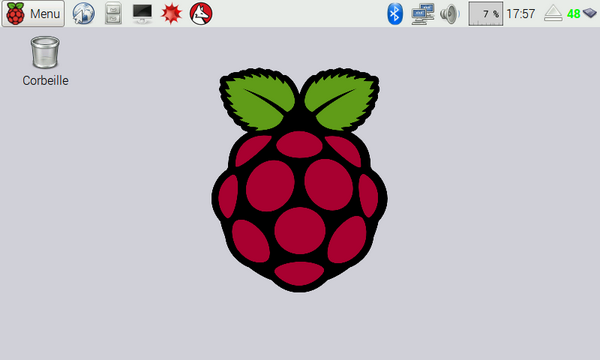

L’icône Bluetooth
2016-05-21-175708_800x480_scrotBluetoothL’icône Bluetooth a été ajoutée dans la barre supérieur du bureau de Jessie. Plus besoin de se contorsionner et d’installer des logiciels qui parfois « tombent en marche »…
Ici toute la pile Bluetooth est installé et fonctionnelle.

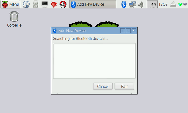

Rechercher un périphérique Bluetooth

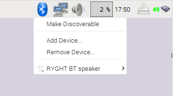

Pour connecter une enceinte ou un casque Bluetooth, il suffit maintenant de cliquer sur l’icône et…
aukey_screenshot_01de sélectionner ADD Device…
Remarque : Remove Device… sert à supprimer un périphérique Bluetooth
On voit aussi apparaître une enceinte de marque RYGHT qui m’a déjà servi pour des tests précédents. La croix sur le symbole de connexion indique qu’elle n’est pas sous tension ou pas à proximité actuellement.

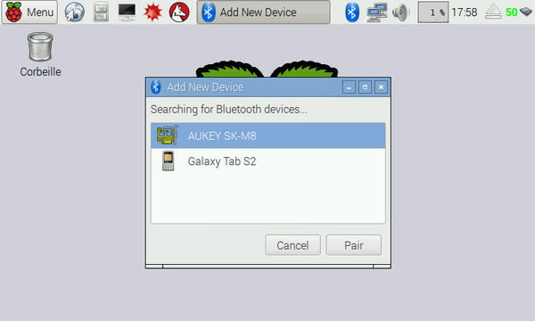

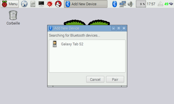

2016-05-21-175744_800x480_scrotLe Raspberry Pi se met à la recherche des périphériques Bluetooth disponibles dans le voisinage. c’est à dire ceux qui sont à portée (moins de 10 mètres environ et qui autorisent leur reconnaissance par un autre appareil).

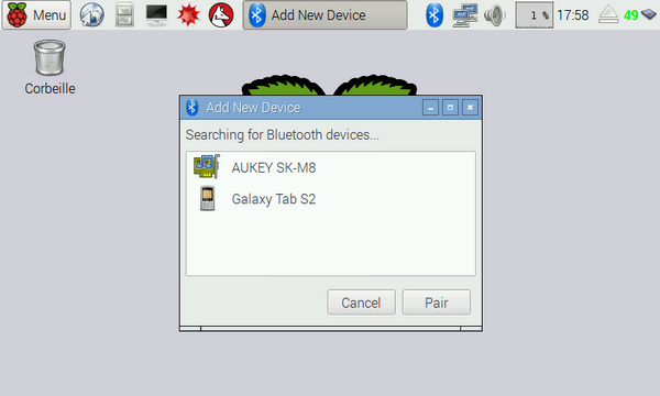

2016-05-21-175751_800x480_scrotTiens, par exemple, voici ma tablette qui se signale !
2016-05-21-175823_800x480_scrotEt voici l’enceinte Aukey SK-M8 qui a été détectée par le Raspberry Pi.

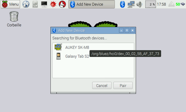

Obtenir l’adresse MAC d’un périphérique Bluetooth
2016-05-21-175829_800x480_scrotLes périphériques Bluetooth tout comme les périphériques réseau possèdent une adresse MAC (Media Access Control) codée sur 48 bits. Cela permet d’identifier de façon unique (quoique… certains OS permettent de choisir son adresse MAC 🙂 ) un périphérique.
Pour connaître l’adresse MAC de l’enceinte, laissez simplement le curseur de la souris un instant sur la ligne du périphérique et une infobox s’ouvre avec le chemin du périphérique dont le nom contient… l’adresse MAC.

Cliquez sur la ligne du périphérique que vous voulez appairer avec le RasPi (ici ce sera sur la ligne AUKEY SK-M8).

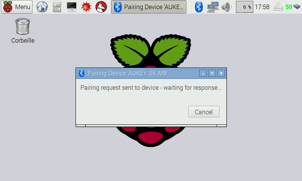

2016-05-21-175851_800x480_scrotLorsque vous avez sélectionné le périphérique, cliquez sur le bouton Pair, en bas à gauche de la fenêtre.
Dans certains cas, l’appairage peut nécessiter de saisir un code (souvent 0000). Ce n’est pas le cas avec les enceintes et casques qui se lient au Raspberry Pi sans cette formalité.

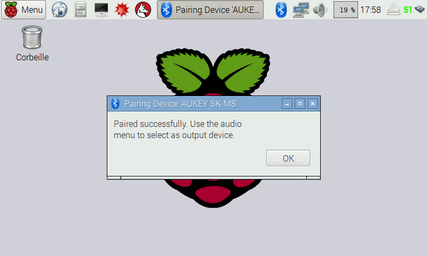

2016-05-21-175854_800x480_scrotLe Raspberry Pi envoie une demande d’appairage au périphérique et attend sa réponse.
2016-05-21-175857_800x480_scrotBingo ! l’appairage a réussi, votre Raspberry Pi et l’enceinte Bluetooth sont maintenant en liaison. Il ne reste qu’à les connecter ensemble…

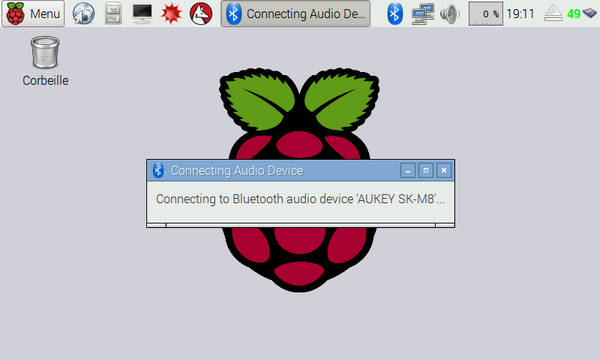

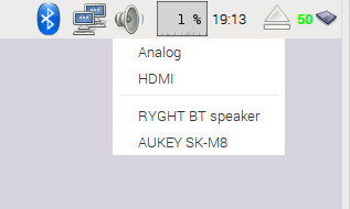

aukey_connectAllez, on est presque au bout ! Faites un clic droit sur l’icône représentant un haut-parleur. Vous pouvez sélectionner la sortie vers laquelle le son sera envoyé. Ici, celle qui nous intéresse est l’enceinte Bluetooth de Aukey.
Cliquez sur la ligne correspondante.
2016-05-21-191114_800x480_scrot
Le Raspberry Pi affiche brièvement une fenêtre vous informant qu’il se connecte à l’enceinte sélectionnée. Vous êtes prêt(e) à écouter votre musique favorite…

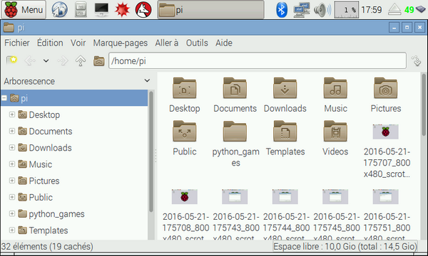

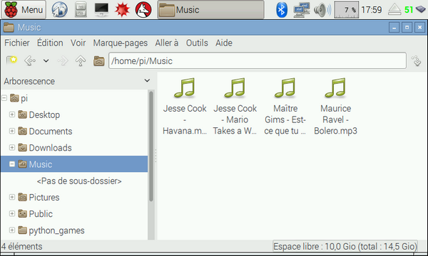

2016-05-21-175945_800x480_scrotCliquez sur l’icône du gestionnaire de fichiers (le classeur à tiroirs en haut de l’écran). Rendez vous dans le dossier contenant la musique que vous souhaitez écouter. Sur mon système c’est très original, la musique est dans le dossier… Music 🙂
2016-05-21-175952_800x480_scrot
Pour tester l’enceinte avec de la musique actuelle j’ai choisi Maître Gims. On clique sur la chanson…

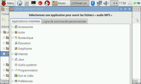

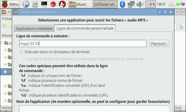

2016-05-21-175956_800x480_scrotLe système vous demande de choisir l’application qu’il doit utiliser pour lire ce fichier mp3.
Si vous avez choisi mpg123 cliquez sur l’onglet Ligne de commande personnalisée. Sinon… débrouillez vous 😀
2016-05-21-180116_800x480_scrotDans la ligne de commande saisissez    mpg123 %f
Ceci lancera le lecteur mp3 avec en paramètre le nom du fichier à lire. Et… la musique démarre!
