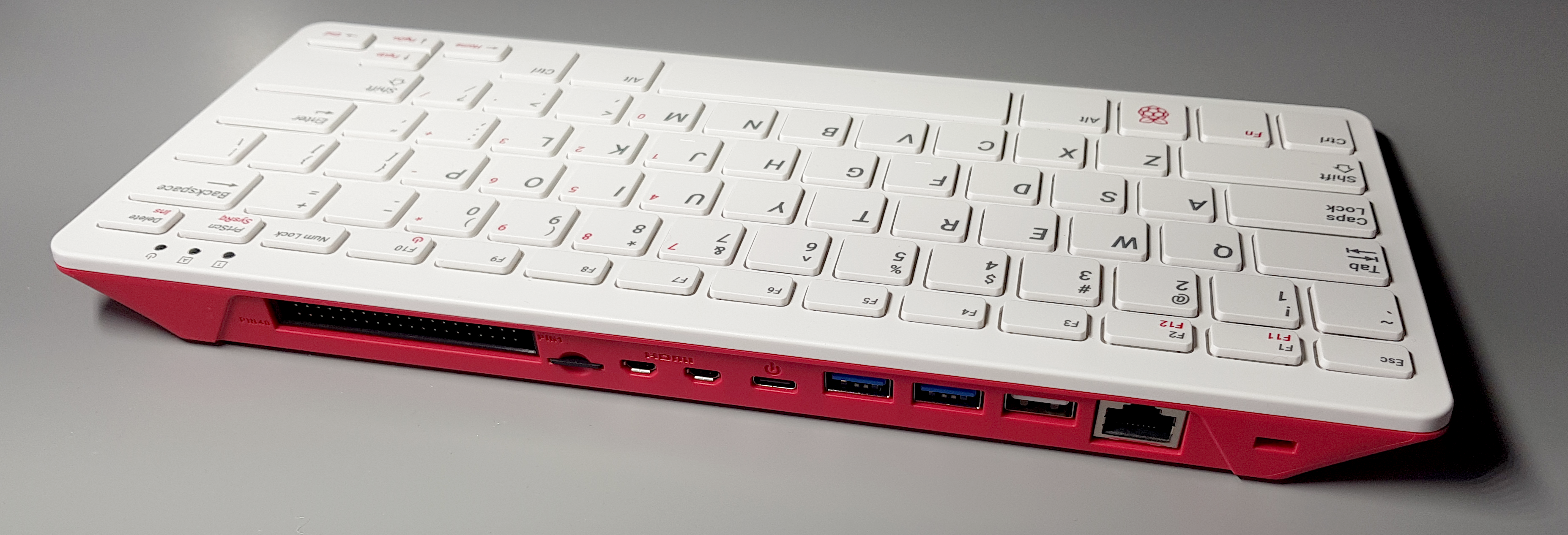

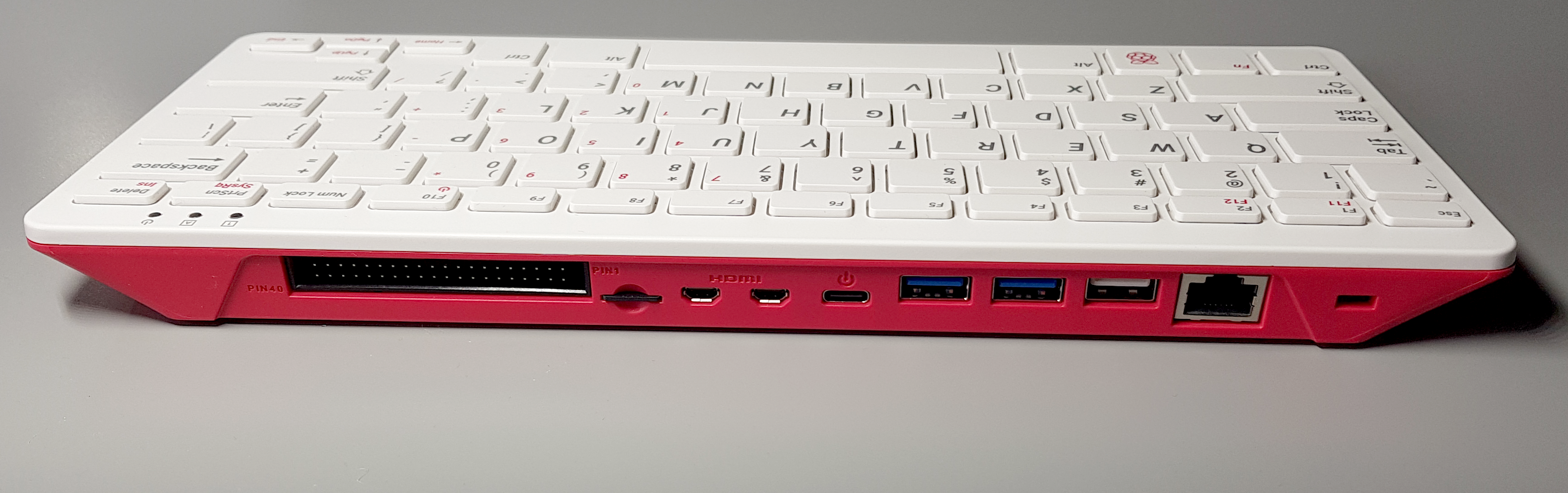

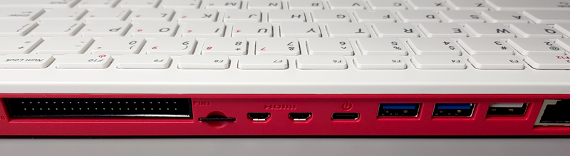

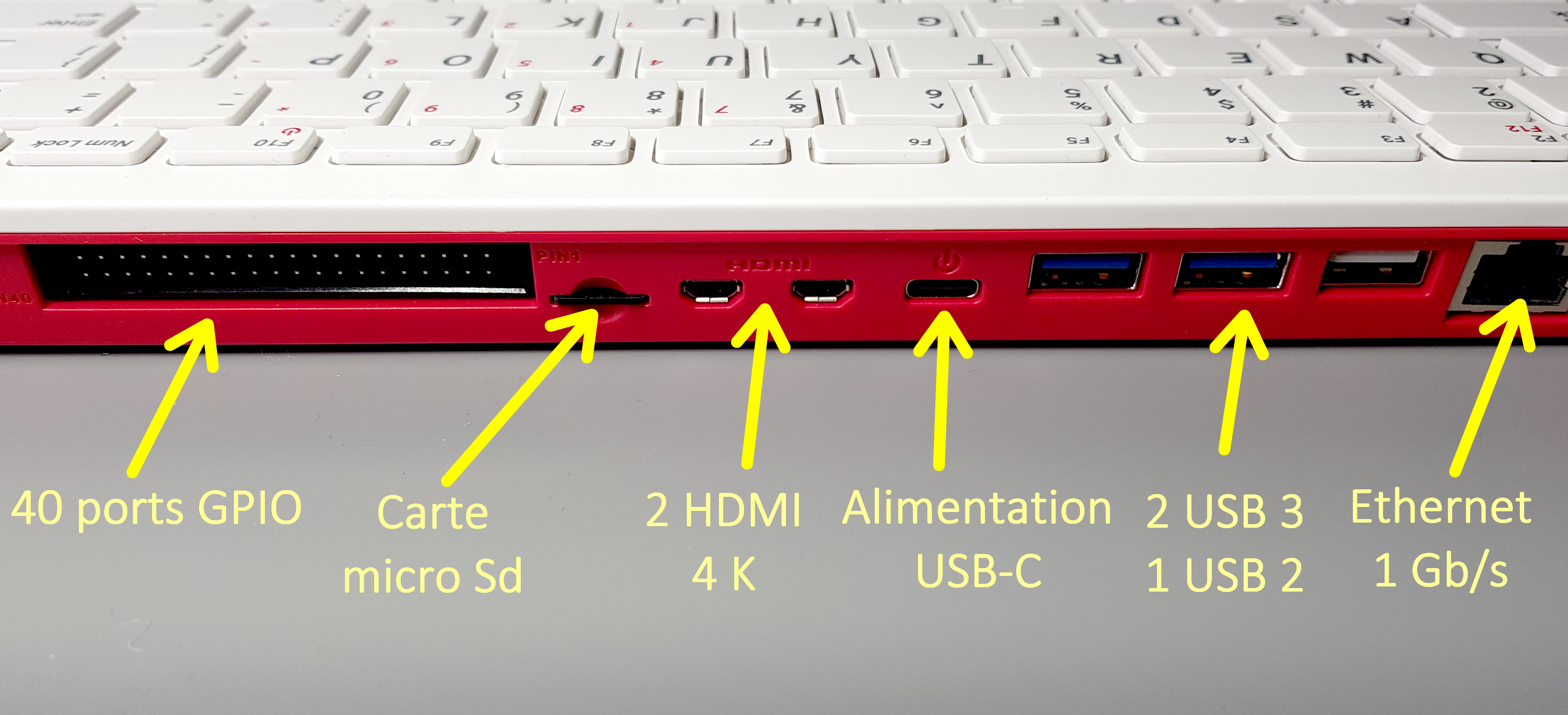

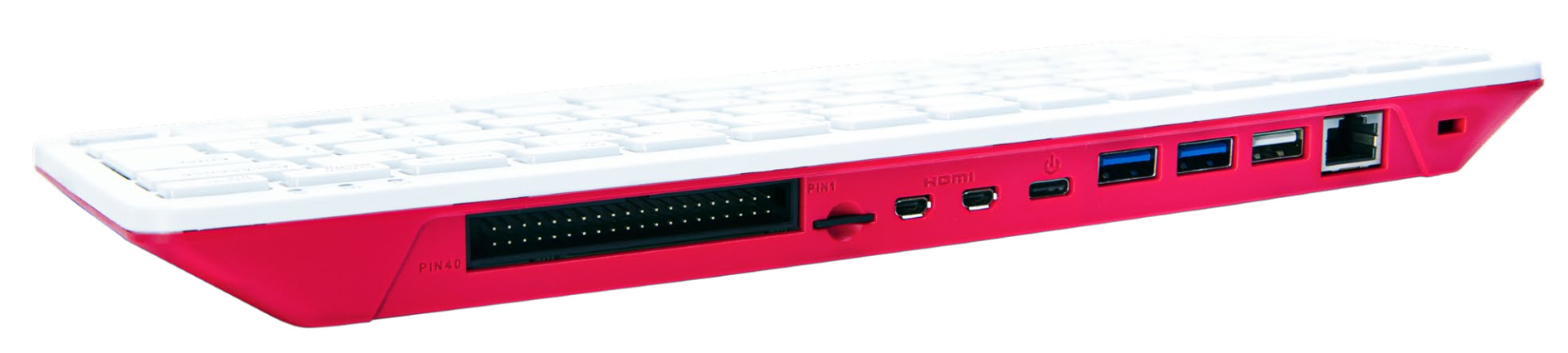

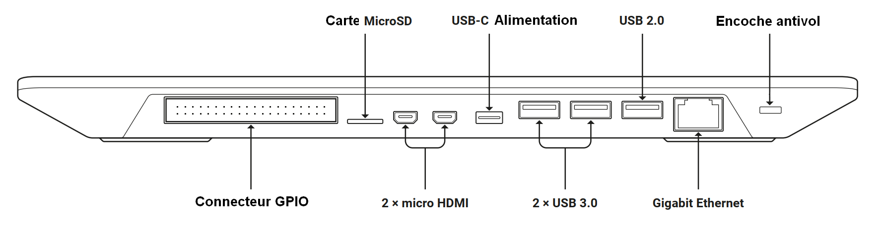

 Tous les connecteurs sont rassemblés à l’arrière du Raspberry Pi 400

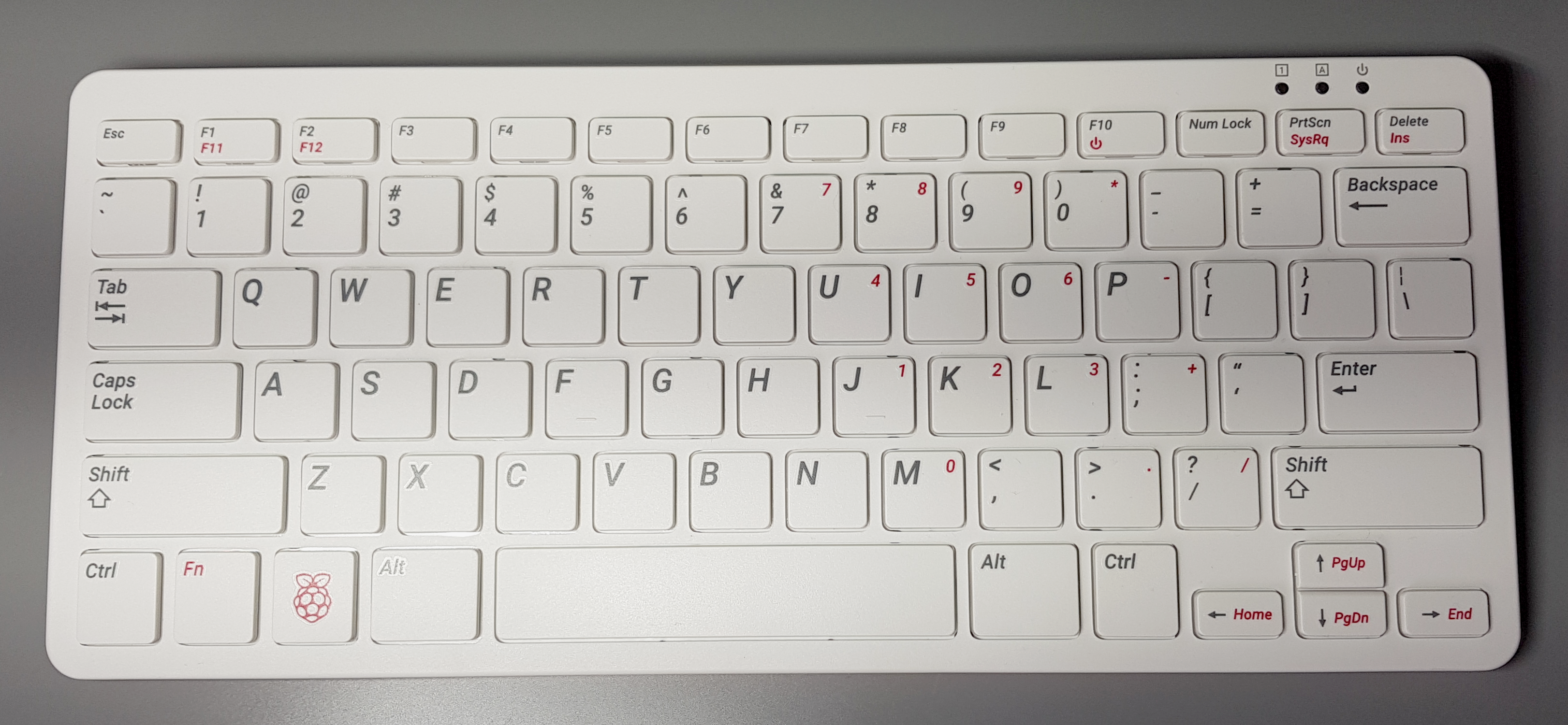

Le clavier est plat et au premier abord j’ai eu un peu peur de me retrouver avec un clavier en « guimauve » mais à l’utilisation on a une sensation tactile avec un retour qui facilite la frappe. Pas de souci de ce côté là. Comme j’ai reçu le matériel il y a plusieurs semaines, j’ai eu droit à une version US avec un clavier QWERTY mais si vous passez commande maintenant ce sera bien un clavier français en AZERTY que vous recevrez. De toute façon en définissant le clavier comme étant un clavier US, tout fonctionne normalement. Il faut juste s’habituer à la position des touches.
Vous retrouvez sur ces images la disposition des connecteurs à l’arrière avec leur nom. Rien de spécial, on retrouve les connecteurs du Pi 4. un port USB 2 manque à l’appel, il est utilisé par le clavier.
Le connecteur de carte micro SD est revenu à ce qu’on avait connu dans les anciennes versions : pour mettre la carte on l’enfonce jusqu’à ce que ça clique. Pour l’enlever on appui dessus, il y a un clic et la carte ressort (attention à l’éjection 🙂 )

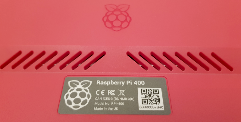

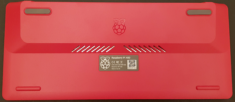

Les dessous du Raspberry Pi 400
Ne cherchez pas les vis de démontage, il n’y en pas, le clavier est juste clipsé sur le dessus 🙂

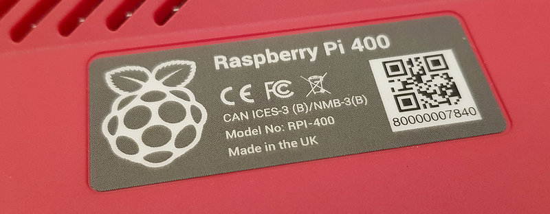

Le Raspberry Pi 400 comporte une étiquette d’identification
Les fentes visibles au dessus de l’étiquette sont destinées à faciliter la circulation de l’air. Pas de ventilateur ici, on a une ventilation naturelle mais vous verrez plus loin que le radiqteur est largement dimensionné.

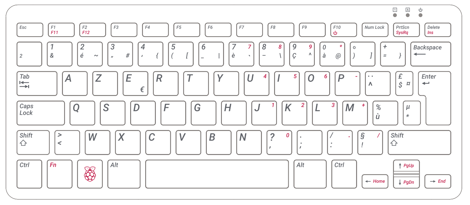

La disposition du clavier français.

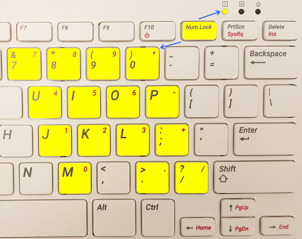

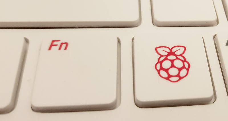

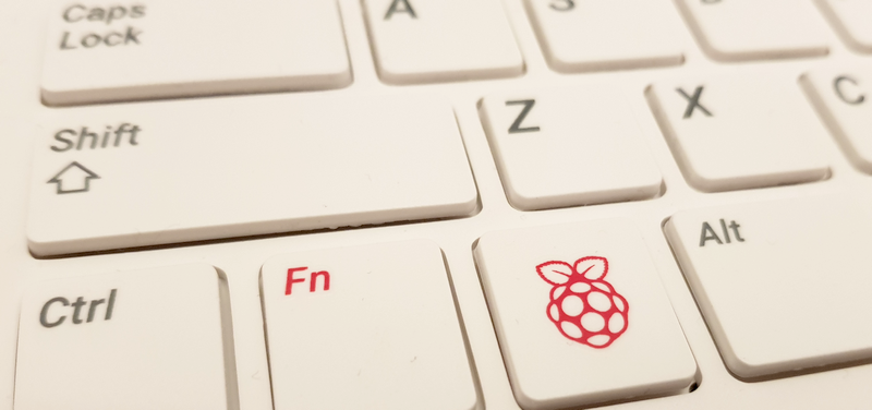

Le clavier comporte deux touches spéciales, une touche de fonction Fn et une touche Raspberry Pi.
La touche Raspberry Pi donne accès directement au menu principal de Raspberry Pi OS.
La touche Num Lock allume la LED de verrouillage numérique. Le clavier comporte un pavé numérique qui est activé lorsque la LED 1 est allumée. Ce sont alors les signes indiqués en haut à droite des touches en jaune ci-dessus qui sont envoyés à l’écran. Ça peut être pratique si vous devez saisir de grandes quantités de chiffres.

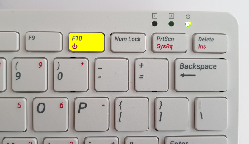

Toujours pas d’interrupteur physique sur ce Raspberry Pi.

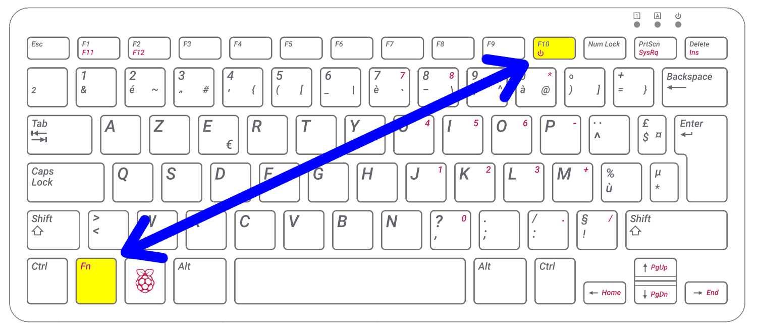

Lorsque vous connectez la prise USB C d’alimentation, le Raspberry Pi 400 démarre.
Ensuite la mise en route se fait en appuyant sur F10 sur laquelle figure le symbole A/M. La LED A/M (celle qui est la plus à droite) s’allume pour montrer que le Raspberry Pi 400 est alimenté.
Vous éteignez comme d’habitude le Raspberry Pi 400 de façon propre en passant par SHUTDOWN. La LED A/M s’éteint ce qui montre que l’alimentation n’est plus appliquée au Raspberry PI.

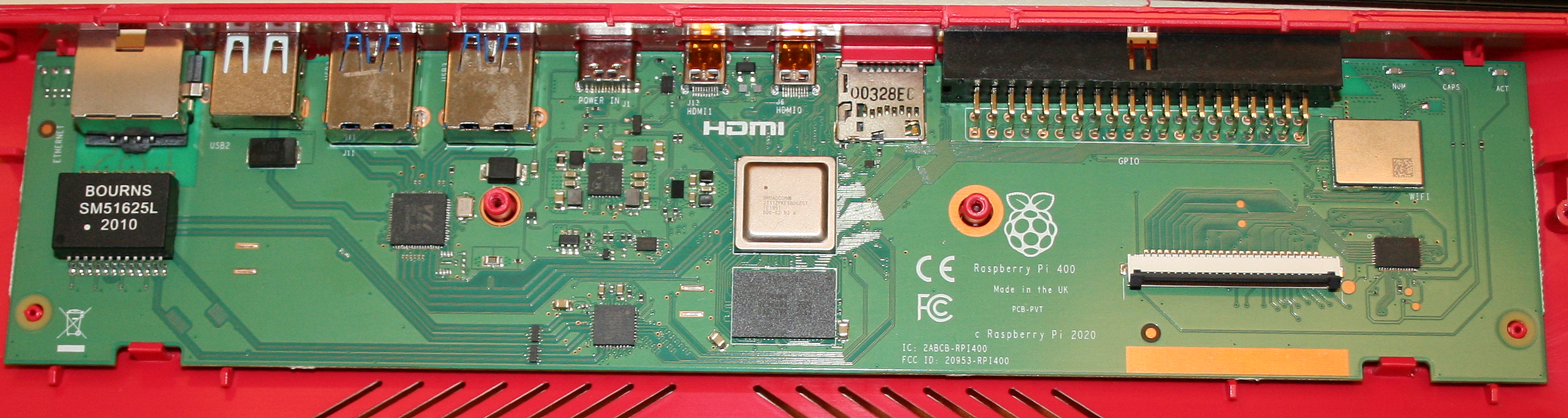

Là j’avoue que je n’ai pas eu le cœur d’autopsier mon Raspberry Pi 400. D’ailleurs une autopsie ne se pratique pas sur un être vivant, non ? Du coup Dominique de McHobby m’a gentiment fourni les photos qu’il a réalisées (merci Dominique). Elles montrent les entrailles du Raspberry Pi 400.
Lorsqu’il est déclipsé, le clavier se soulève comme un couvercle. Une fois les vis enlevées, on voit la nappe qui le relie à la carte du Raspberry Pi 400. Le clavier est identifié comme Holtek Semiconductor (vendor 04D9, product 007). Les autres périphériques USB ne sont pas identifiés sur Devicehunt)
Dominique a eu bien des difficultés à décoller le radiateur du SoC. Un morceau de double face thermique solidarise le boîtier métallique du processeur et la plaque d’aluminium servant de dissipateur.
Mes tests en fonctionnement « normal » (bureautique, lecture de vidéo en local et en ligne…) montrent que la température reste aux alentours de 40°C avec des pointes à 45°C quand le processeur est chargé. On peut dire que ce système de refroidissement passif convient tout à fait pour une utilisation quotidienne du Raspberry Pi 400.
On voit sur cette image que la carte Raspberry Pi a été complètement repensée. La carte a été allongée car toutes les prises sont en ligne à l’arrière du boîtier. Les composants sont disposés le long de la carte.
Carte du Raspberry Pi 400
A gauche de l’image on trouve le transformateur Ethernet Bourns. A sa droite le hub USB puis l’alimentation. Le CPU et la mémoire sont au centre de la carte, avec le circuit interface Ethernet. Sur la droite on a le connecteur clavier à côté duquel il y a le circuit de gestion clavier. Tout à droite sous le blindage métallique, c’est le circuit Wi-Fi et Bluetooth.
Vous retrouvez ci-dessus la répartition des composants.

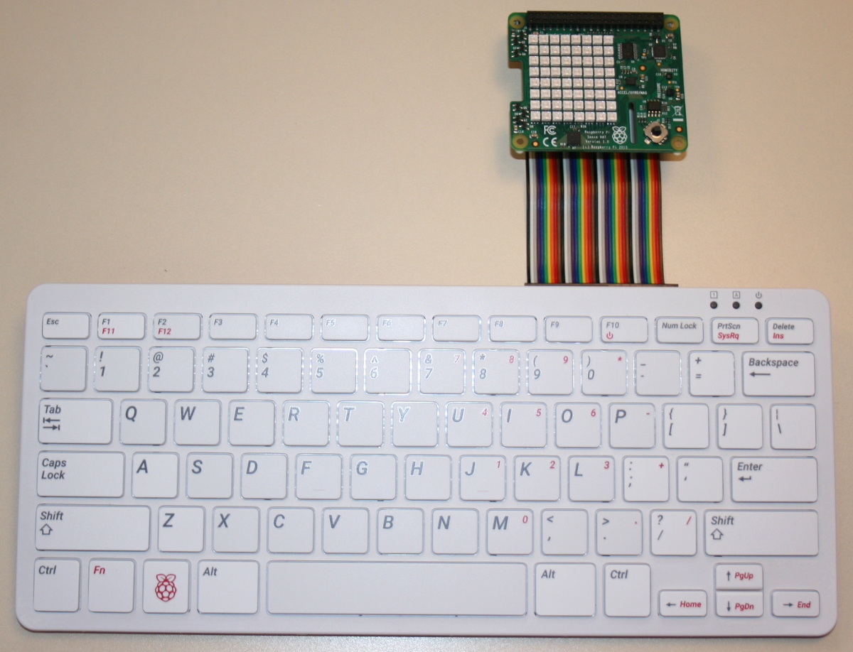

Et pour connecter des cartes comme la Sense HAT, il faudra prévoir un câble en nappe avec 2 connecteurs 40 points. Gageons qu’on verra rapidement apparaître des cartes d’extension sur lesquelles on pourra connecter les cartes HAT…

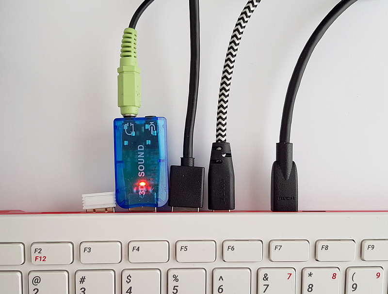

Vous voyez que tout ça c’est très proche et que certaines prises ont été rentrées « un peu » en force 🙂
Vous me direz pourquoi utiliser une souris sans fil alors qu’il y a une souris dans le package ??? Bin parce que je préfère et que dans ma configuration de travail la souris sans fil est bien plus pratique.
Alors pourquoi cette carte son USB qui tient une place du diable ? Bin… Ils n’ont pas mis de prise jack pour le son. Oui je sais c’est vintage et tout le monde supprime les prises casque ou HP au profit des liaisons Bluetooth… Mais là encore dans ma config sur l’écran du Raspberry Pi Il y a les haut-parleurs intégrés avec leur prise Jack. j’ai bien des écouteurs et une enceinte Bluetooth mais ça m’enquiquine de bosser avec les écouteurs dans l’oreille, même si le son est super, et mon enceinte Bluetooth est souvent déchargée. Du coup je l’utilise avec … un fil de charge USB connecté 😀 Alors qu’il y ait un fil d’alim ou un fil avec un jack pour le son… Quelle différence ?

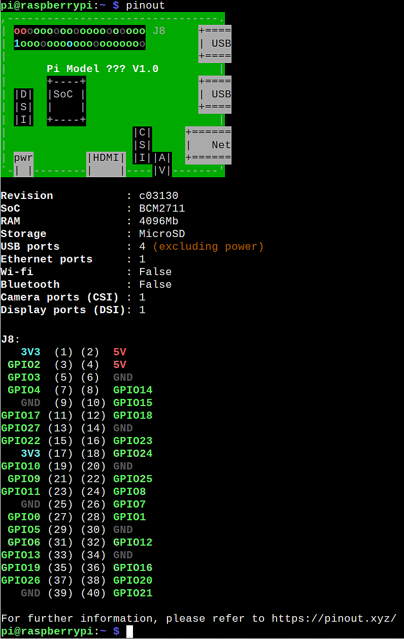

Utilitaire pinout
pinout.xyz est un site qui donne une quantité monstrueuse d’information sur les brochages des Raspberry Pi de toutes générations et sur les cartes associées (HAT).
C’est aussi un utilitaire qu’on peut appeler en tapant pinout sur la ligne de commande.
Ici la révision est  c03130. Vous trouverez la totalité des identifiants sur elinux.org. En prime pinout vous fournit un tas d’informations comme la mémoire montée sur la carte ou les GPIO et leur position.

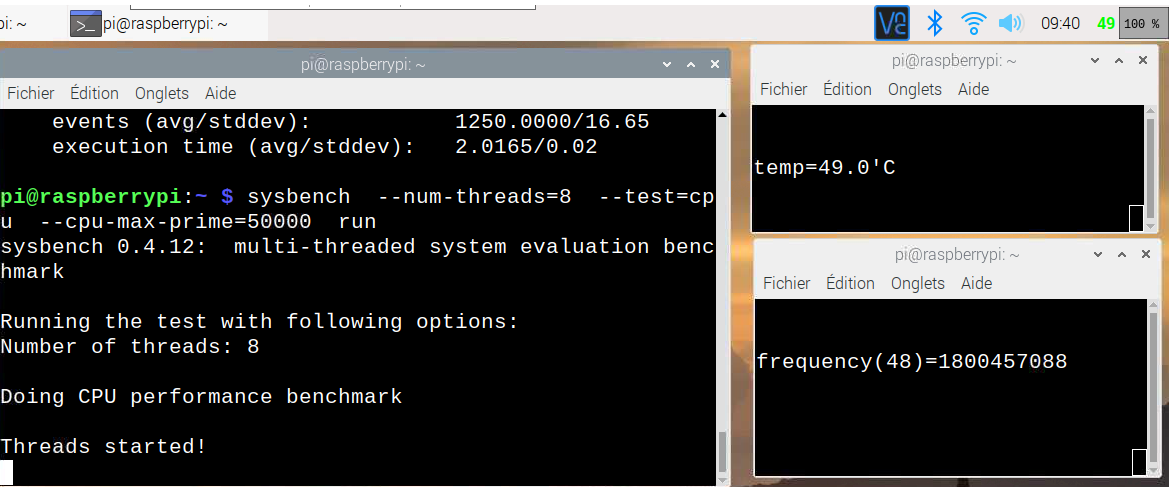

Ces tests ont été faits avec le Raspberry Pi 400 posé sur une table de façon à laisser les ouïes d’aération dégagées. Si vous utilisez le Pi 400 posé sur vos genoux par exemple, les ouvertures peuvent être obturées et la température serait certainement plus élevée.
Le Raspberry Pi 4 a la réputation de chauffer. c’était donc intéressant de soumettre le Pi 400 à « l’épreuve du feu » ou plus simplement de faire tourner le CPU au maximum pour voir ce qui se passe. Je n’ai pas testé l’overclocking (ce sera pour plus tard).
J’ai ajouté au tableau de bord le moniteur de charge CPU ainsi que le moniteur de température pour suivre l’évolution de la température CPU. (Pour en savoir plus voyez cette page)

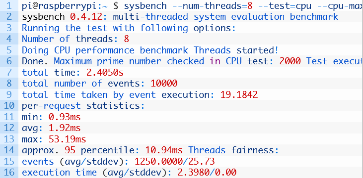

Je commence par un sysbench (calcul de 2000 nombres premiers) pour comparer avec un Pi 4 avec lequel on obtient :
Le même test avec le Pi 400 produit le résultat suivant :
sysbench 0.4.12: multi-threaded system evaluation benchmark
Running the test with following options:
Number of threads: 8
Doing CPU performance benchmark
Threads started!
Done. Maximum prime number checked in CPU test: 2000
Test execution summary:
total time: 2.0285s
total number of events: 10000
total time taken by event execution: 16.1318
per-request statistics:
min: 0.77ms
avg: 1.61ms
max: 35.43ms
approx. 95 percentile: 10.78ms
Threads fairness:
events (avg/stddev): 1250.0000/16.65
execution time (avg/stddev): 2.0165/0.02
Le temps total passe de 2,4 secondes à 2 secondes soit un gain de 15%

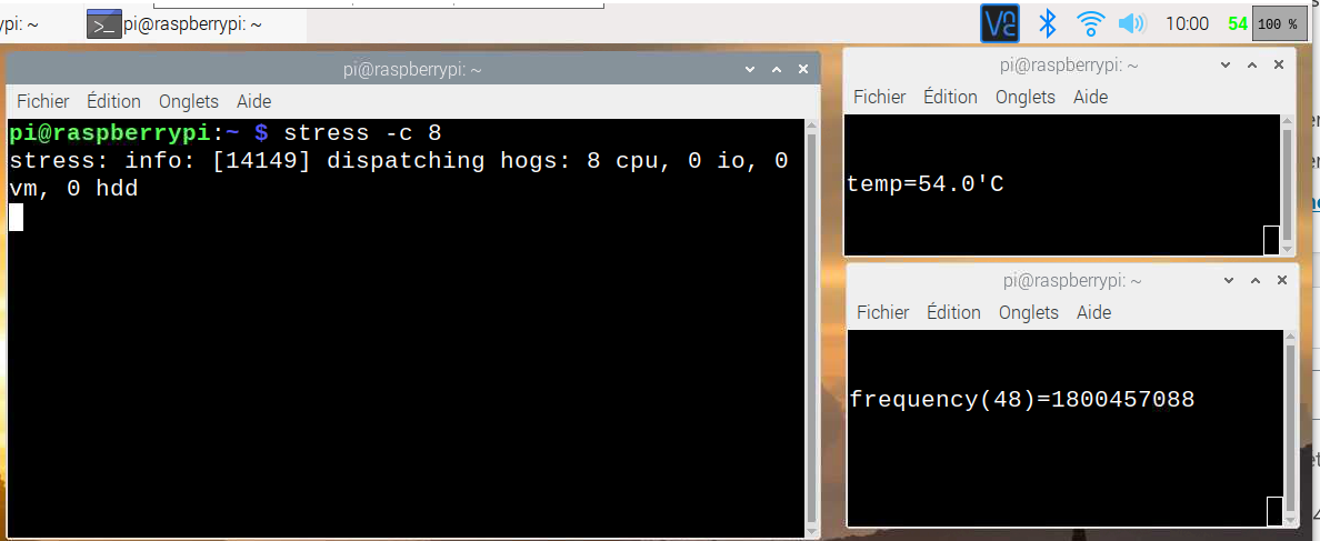

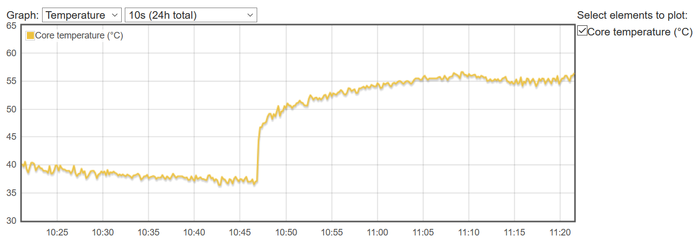

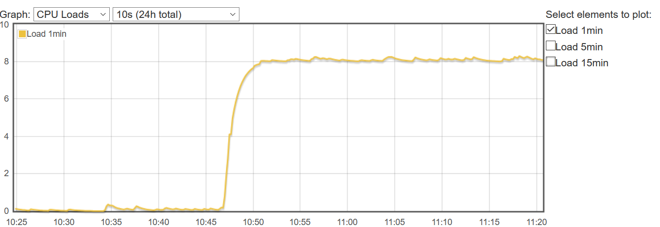

Pour tester un peu plus longtemps j’ai lancé le calcul avec 50000 nombres, afin de faire augmenter le température. Voilà le résultat après plus de 3 minutes (198 secondes) avec le CPU à 100% :
La fréquence CPU passe bien à 1,8 GHz, et la température grimpe rapidement pour se stabiliser vers 48/49°C. Cette température reste tout à fait raisonnable pour un Raspberry Pi.

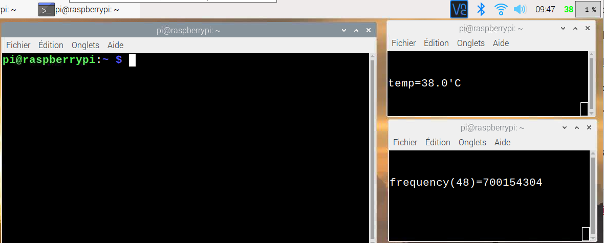

On va passer à un test plus long avec stress pour 10 minutes. Au départ on a ceci
La charge CPU est faible (1%) avec une fréquence de 700 MHz et la température est à 38°C.
Après 10 minutes de stress :
On est passé à 54°C, élevé mais encore très acceptable pour un Raspberry Pi.

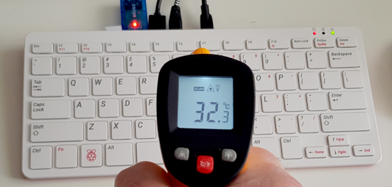

La température du clavier est à 32°C et sur le  dessous du boîtier on mesure 41°C… On peut se chauffer les mains en hiver :).
Au bout d’une minute après l’arrêt du stress, la température est déjà revenue à 44°C.

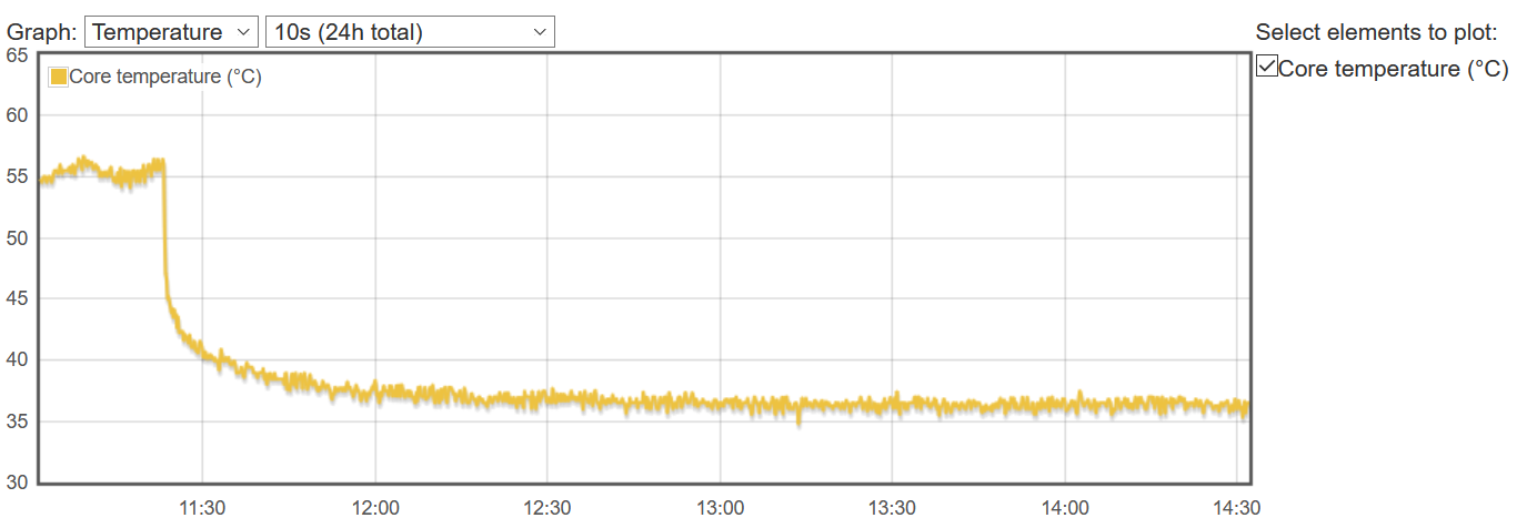

Voici l’évolution de la température sous forme de courbes (relevées avec RPi-Monitor)
Courbe de charge du microprocesseur. On passe de 0 à 100% pendant une demi heure.
Courbe de température. A gauche la température est en décroissance après le test précédent. Au moment du lancement du programme stress la courbe monte brutalement puis continue à monter doucement. Le léger creux dans la courbe correspond à un moment ou j’ai bougé le Raspberry Pi 400 pour faire des photos. La température est à 55°C après 30 minutes de chauffe maximale.
La décroissance de température après l’arrêt du programme stress est visible sur cette copie d’écran. La charge CPU est repassée à 1%.

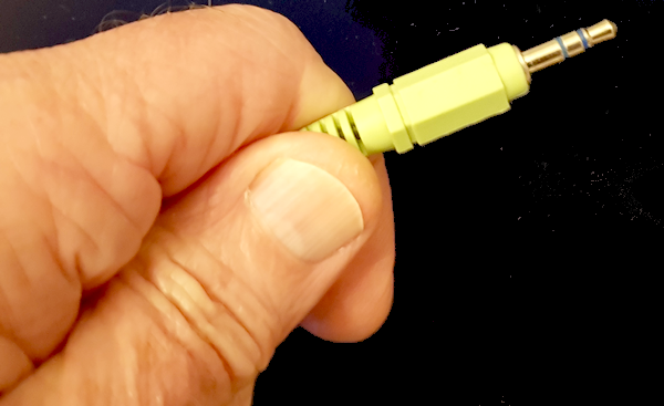

La Fondation n’a pas intégré de mini haut parleurs (la qualité du son aurait sans doute été faible) et a supprimé les LED présentes sur la prise Ethernet indicatrices de la connexion et de la vitesse de la liaison. Ça ne sert pas souvent mais quand on en a besoin…

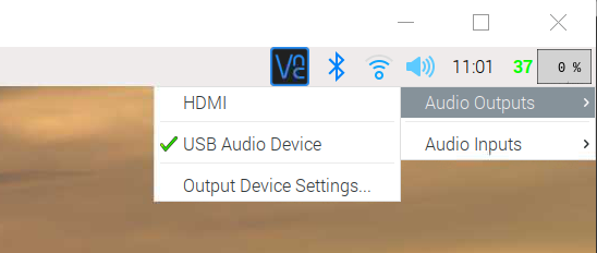

Je vais continuer à faire mon « papy ronchon » avec la prise jack 3,5mm pour la sortie son… Mais où qu’elle est ? Je tourne et retourne plusieurs fois le bazar dans mes mains, mais pas de prise son à l’horizon ! Comme les concepteurs de smartphones qui ont supprimé les sorties écouteurs, la Fondation a sacrifié la prise jack audio sur l’autel du Bluetooth. Oui c’est pratique de ne pas avoir de fil mais quand on se connecte à un vieux moniteur et qu’on a une paire d’enceintes amplifiées, on reste comme un con avec sa prise jack dans la main, une larme coulant lentement sur sa joue… Pour contourner le truc j’ai branché une carte son USB qui a fonctionné immédiatement. Une fois la carte connectée, on fait un clic droit sur le haut parleur (en haut à droite)
Dans Audio Outputs vous choisissez USB Audio Device et… ça fonctionne. Ouf je vais pouvoir continuer à écouter AC/DC en bidouillant sur mon Pi 400

    C’est le boitier de ta prise son qui est trop large. On le voit bien car il est transparent, tu ne peux pas le « rogner » de chaque côté ? Voire le supprimer et couler le truc dans l’epoxy ?
    Quand à l’adaptateur micro-HDMI mâle > HDMI femelle, ça vaut moins de 2 €…
    https://fr.aliexpress.com/item/33003396512.html?spm=a2g0o.productlist.0.0.5eaf429143oDTa&algo_pvid=bdb311ca-7d9f-4e68-a3da-34b0b19d78c3&algo_expid=bdb311ca-7d9f-4e68-a3da-34b0b19d78c3-7&btsid=2100bb4716043182486697316e49cf&ws_ab_test=searchweb0_0,searchweb201602_,searchweb201603_
      non pour le moment juste une version 4Go
      faudra sans doute attendre que le prix de la RAM baisse
      et pour l’adaptateur ok c est pas cher mais si tu reçois le bazar tout seul (pas le kit) et que tu n’as pas d’adaptateur tu ne peux pas t en servir… c’est frustrant

  12. Doudy
    Il me semble avoir lu que c’est un clavier azerty Français !
    Ce qui est embêtant pour les Belges.
    Différentes touches ne sont pas au mêmes endroits : @  » {} etc…
