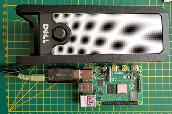

La POC (Proof of concept) a été faite rapidement avec une clé USB connectée à un port USB du Raspberry Pi 4 et une paire d’enceintes Dell pour PC.

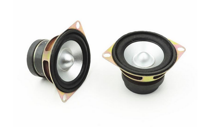

Haut parleur
J’ai choisi ce modèle de 50mm de diamètre, 2 ohms d’impédance et 5w de puissance. Il n’est plus disponible actuellement mais vous trouverez sans peine des équivalents pour quelques euros… La qualité n’est pas extraordinaire mais pour le prix…

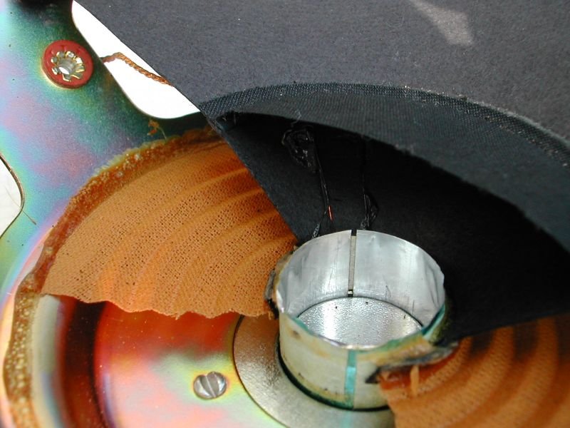

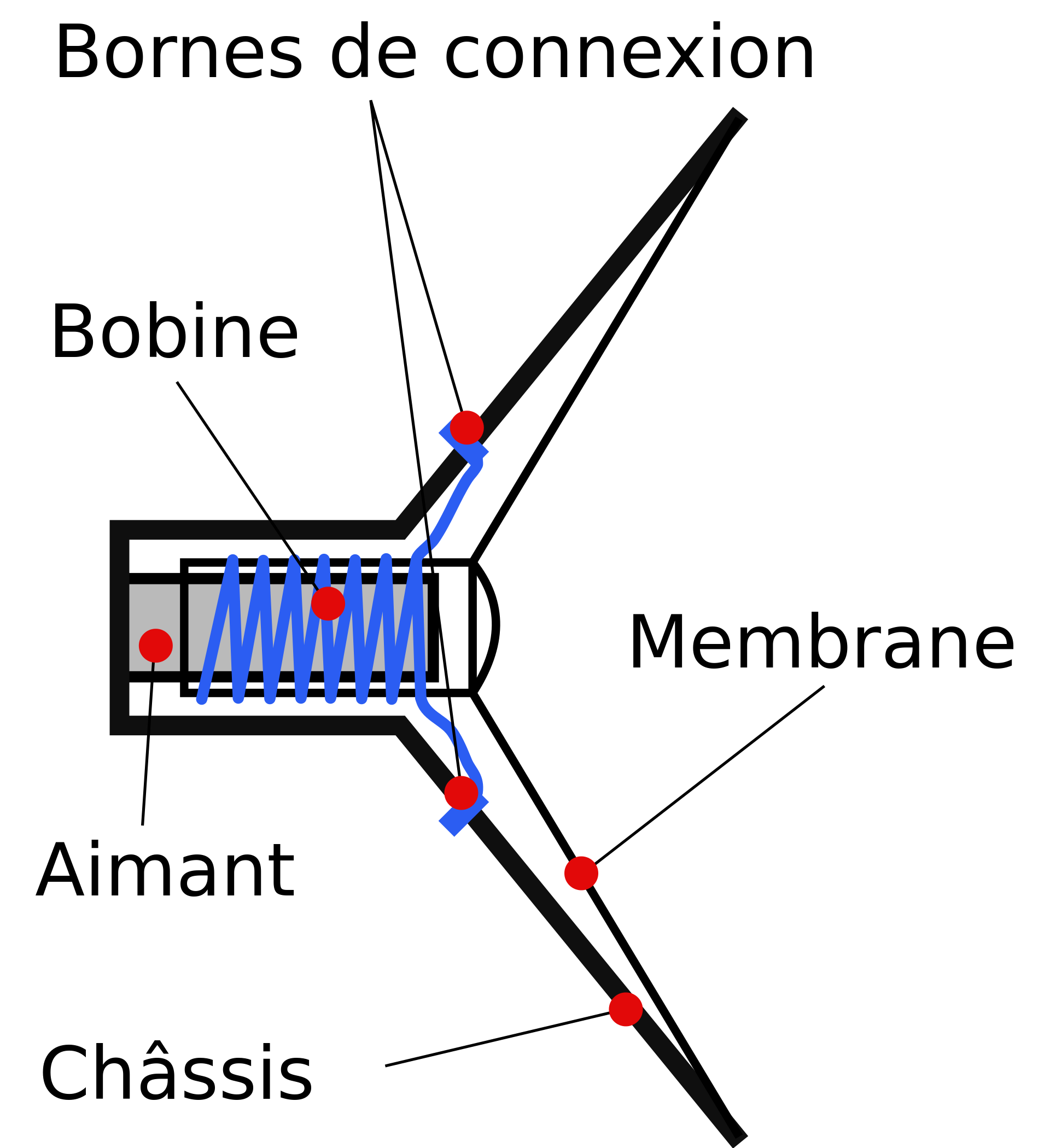

Un haut parleur est constitué principalement d’une bobine qui entoure un aimant. Quand un courant passe dans la bobine celle-ci se déplace (c’est un moteur, en fait).
La bobine est fixée sur une membrane qui est entraînée par le mouvement de la bobine. Cette membrane crée des surpressions/dépressions dans l’air, ce qui engendre le son que nous entendons.
Sur l’image de droite, on voit la membrane (en noir) fixée par une espèce d’entonnoir au support de la bobine (aluminium). Une suspension arrière (ou spider) qu’on voit ici avec ses ondulations a pour rôle de maintenir la bobine centrée dans l’entrefer de l’aimant et d’amortir les vibration. L’inconvénient d’un haut-parleur « nu » est que la partie arrière de la membrane crée une onde en opposition à celle émise par la face avant de la membrane. Cette onde vient en opposition de l’onde avant et va atténuer/perturber le son.

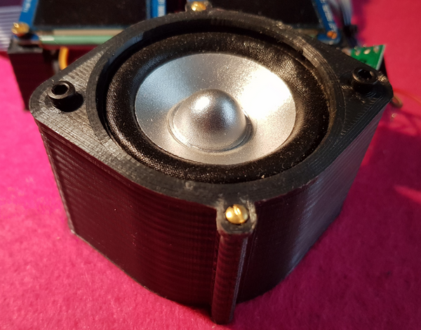

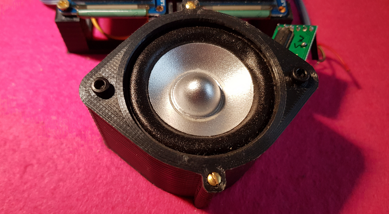

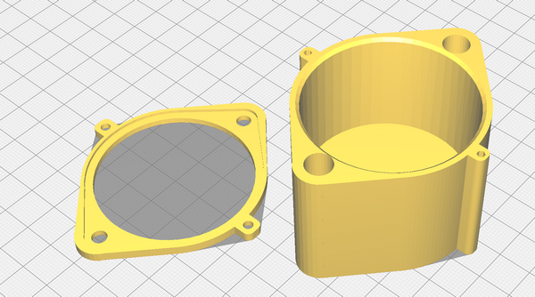

Pour bloquer l’onde arrière du haut-parleur j’ai dessiné une enceinte. Comme la qualité n’est pas importante et la place comptée sous le masque de Vador, j’ai opté pour une simple boîte imprimée en 3D.
Le couvercle est destiné à recevoir le haut-parleur et vient se fixer sur la boîte.
On voit ci-dessus le résultat de l’impression 3D et du montage du HP dans l’enceinte.

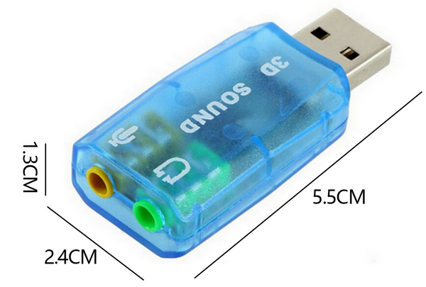

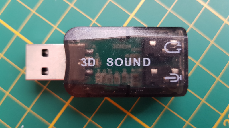

Clé USB 3D Sound

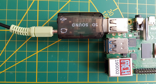

La clé USB choisie est un modèle courant sur les sites de vente par correspondances, français ou asiatiques. La qualité est bluffante pour le prix, la clé peut sortir le son mais peut aussi être utilisée pour numériser une entrée microphone (pour faire une commande vocale avec un Raspberry Pi par exemple). Vous pouvez même souder directement un microphone miniature.
Le test a montré que la configuration de la carte (si ça vous intéresse c’est expliqué ici) est vraiment simple et que ça fonctionne du premier coup.
Un simple lsusb vous informe que la clé fonctionne :

Elle est identifiée comme 1b3f:2008 Generalplus Technology Inc. et vous devez la retrouver dans les périphériques son (clic droit sur le haut-parleur dans la barre des taches, Audio outputs > USB Audi Device). Alsamixer servira à régler le son sur Vador (on est en Raspbian Lite).

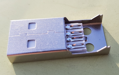

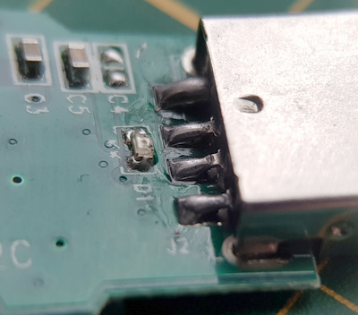

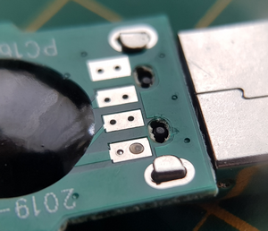

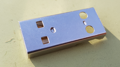

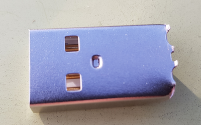

Démontage de la prise USB

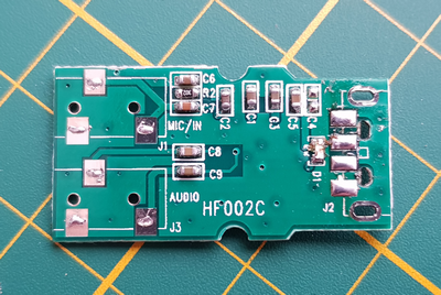

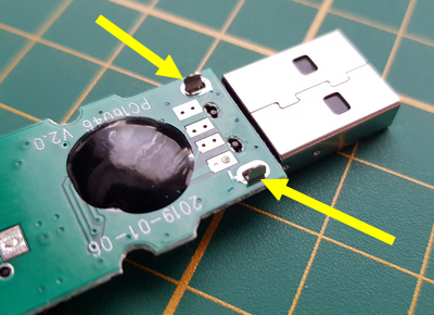

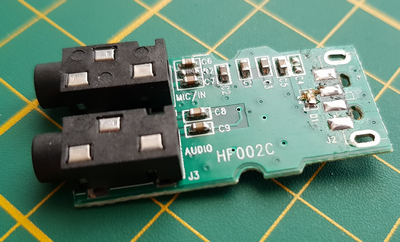

La clé est d’abord débarrassée de son boîtier en plastique (un coup de tournevis au niveau de la jonction des 2 parties du boîtier). On accède alors à la carte et on voit les soudures de la prise USB, on voit que ça a été soudé à la main 🙂
La fixation de la prise comporte 2 pattes qui ont été rabattues mais pas soudées, ce qui facilite le démontage, il suffit de les redresser, puis on passe le fer sur les soudures en bougeant la prise jusqu’à ce que ça se démonte. Nettoyage au fer à souder ou à la tresse à dessouder (si vous en avez). Vous voyez ici le circuit chargé de gérer l’USB et de sortir le son. Il est noyé sous une goutte de résine. Simple et efficace (et pas cher 🙂 ).

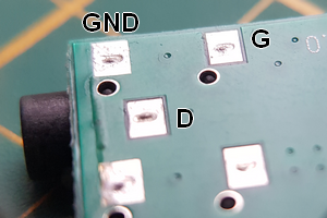

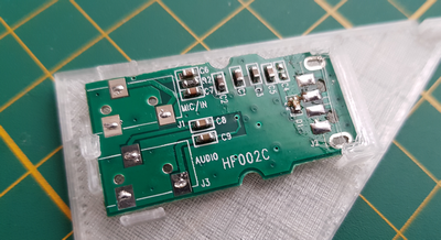

Démontage des prises micro et écouteurs
Au passage, comme un brutus j’ai mis un coup de fer à la LED rouge qui se trouve juste devant les 4 contacts. Elle a mouru 🙂 De toute façon sous le masque elle ne servirait pas beaucoup et elle éclaire quand même fort. Je précise que le coup de fer était involontaire, jamais je ne ferai souffrir une ch’tite LED par plaisir. Il nous reste les deux prise jack à dessouder.
Pour mémoire, les contacts de la sortie audio sont comme ci-dessus.
Après avoir retiré les prises jack, on se retrouve avec une carte bien plus mince et courte que quand elle était dans son état d’origine.

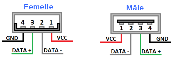

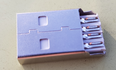

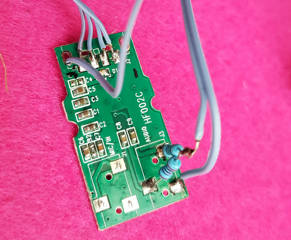

Reste à souder les fils pour relier tout ça. Pour la prise USB à connecter au Raspberry Pi j’ai opté pour un modèle à souder que j’ai raccourci (sinon le masque tapait dedans !).
Un bon coup de pince coupante et voilà ce qu’il en reste !

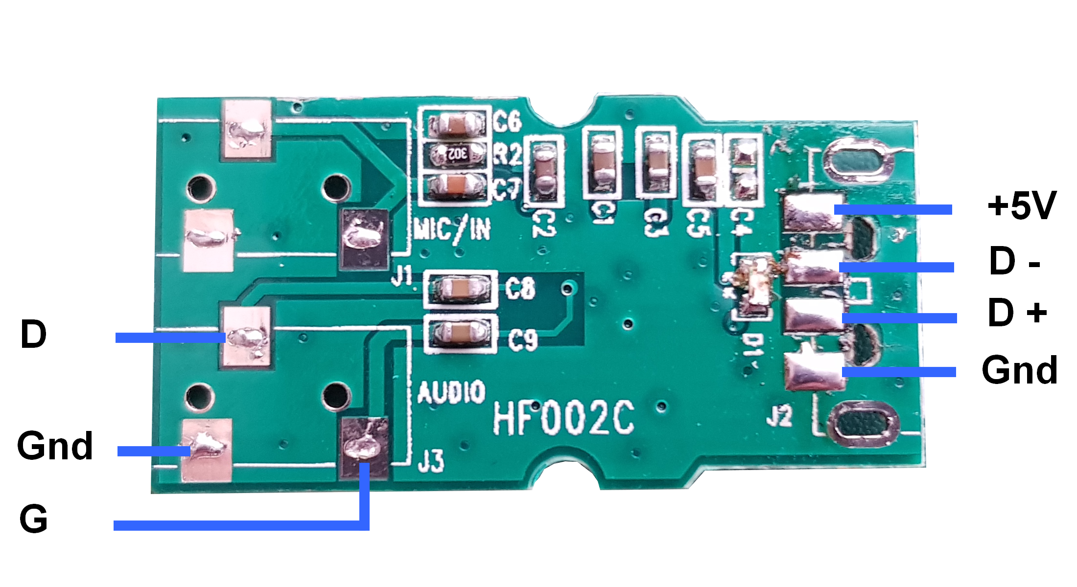

J’ai utilisé ce schéma de câblage et du fil en nappe pour relier la prise USB à la carte.
Voilà le câblage de la carte sous forme de schéma. Faites attention au sens car si vous inversez le + et la masse, il est fort probable que la clé USB va faire un peu la gueule, après…
On a deux sorties (c’est de la stéréo) et un seul ampli. La solution ? Faire un « additionneur » pour ajouter les deux signaux Gauche et Droit et en faire un signal mono. J’ai juste pris 2 résistances de 1KΩ, chacune reliée à un canal et soudées ensemble pour faire la somme des deux signaux. Simple… mais efficace. en haut de la carte on voit le fil en nappe qui vient de la prise USB. Le fil qui sort à gauche est le +5v. Je l’ai relié à un interrupteur miniature pour pouvoir couper l’alimentation de l’ampli à volonté.

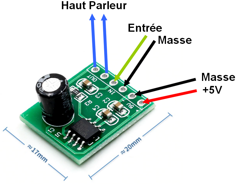

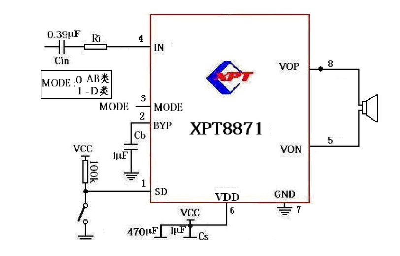

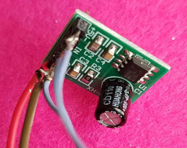

Ampli 5 watts
Je voulais un son qui ait de la pêche, tout en étant restreint par la place. La classe D est un bon choix pour l’amplificateur. C’est une commutation tout ou rien, on envoie la totalité de la tension dans le HP, mais on joue sur le temps pour moduler la tension moyenne du signal. Avantage : Comme on est en commutation l’ampli chauffe très très peu, donc pas de radiateur, donc taille réduite !
L’ampli est un XPT8871 . Vous voyez que le nombre de composants est réduit au maximum. Attention, le haut parleur n’est pas relié à la masse, il faudra bien veiller à ce que les 2 fils soient bien isolés.
Avec une taille de 20mx17mm on a vraiment une toute petite carte, qui sort quand même 5W sous 5v et 2ohms… Sur les sites où on trouve ce circuit les entrées/sorties sont mal identifiées. Ils indiquent les entrées, mais pas où connecter la masse ! vous avez le schéma ci dessus LEs deux masses alim et signal sont côte à côte.
Une fois les fils soudés, l’ampli est fin prêt pour les tests.

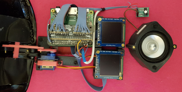

Un coup d’œil sur le reste du projet

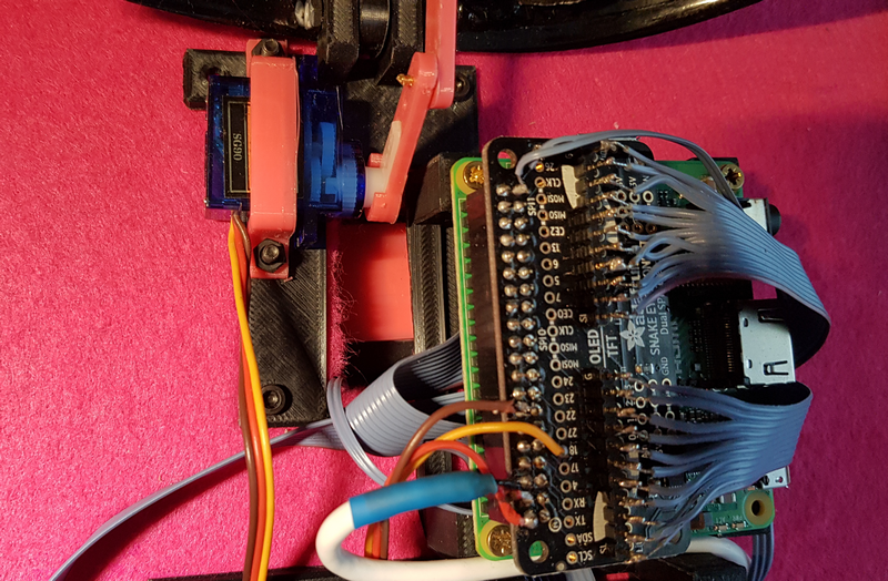

L’ensemble du projet. A gauche la partie relevage du masque avec son servomoteur SG90 (bleu). Le Raspberry Pi A+ équipé de la carte Adafruit Eyes Bonnet. Les deux écrans OLED et le haut parleur

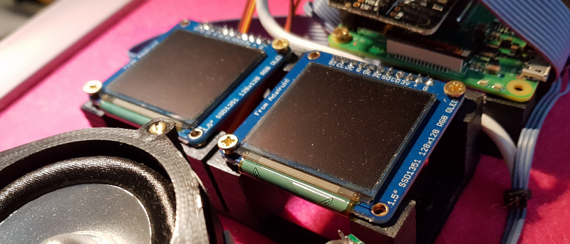

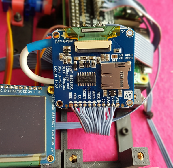

La carte Adafruit et le câblage vers les écrans OLED

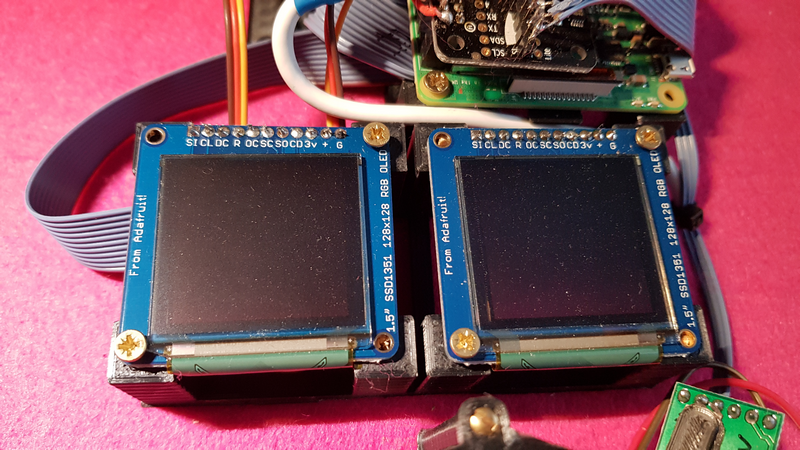

L’arrière d’un écran OLED
Les écrans OLED sont en place
A gauche de l’image le haut parleur qui diffuse la voix de vador

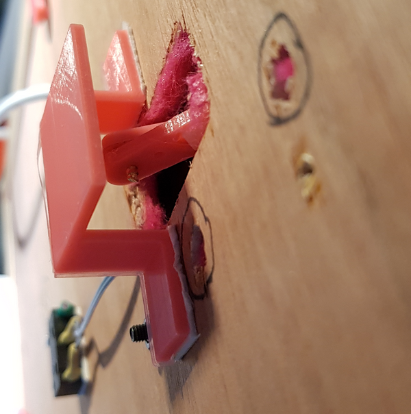

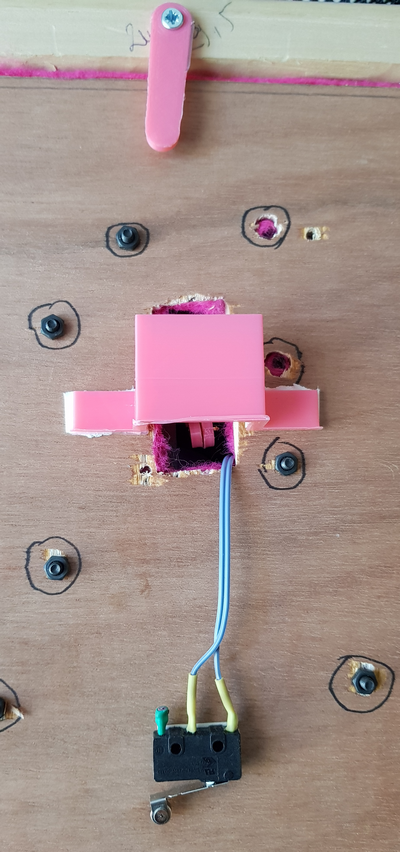

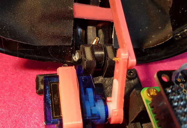

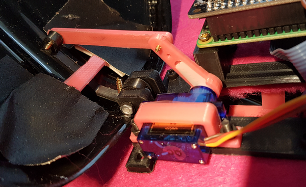

Le système de relevage du masque de Vador… Impression 3D en rose « framboise » 🙂
A l’arrière du cadre, une plaque pour protéger le système de relevage qui déborde un peu.
A l’arrière de haut en bas Verrou de blocage du cadre, protection de l’articulation et switch permettant d’arrêter proprement le Raspberry Pi à la fin d’une expo.

      carte Adafruit pour 2 écrans OLED SPI
      c’est sur cette carte que j’ai soudé les nappes qui partent vers les écrans…
