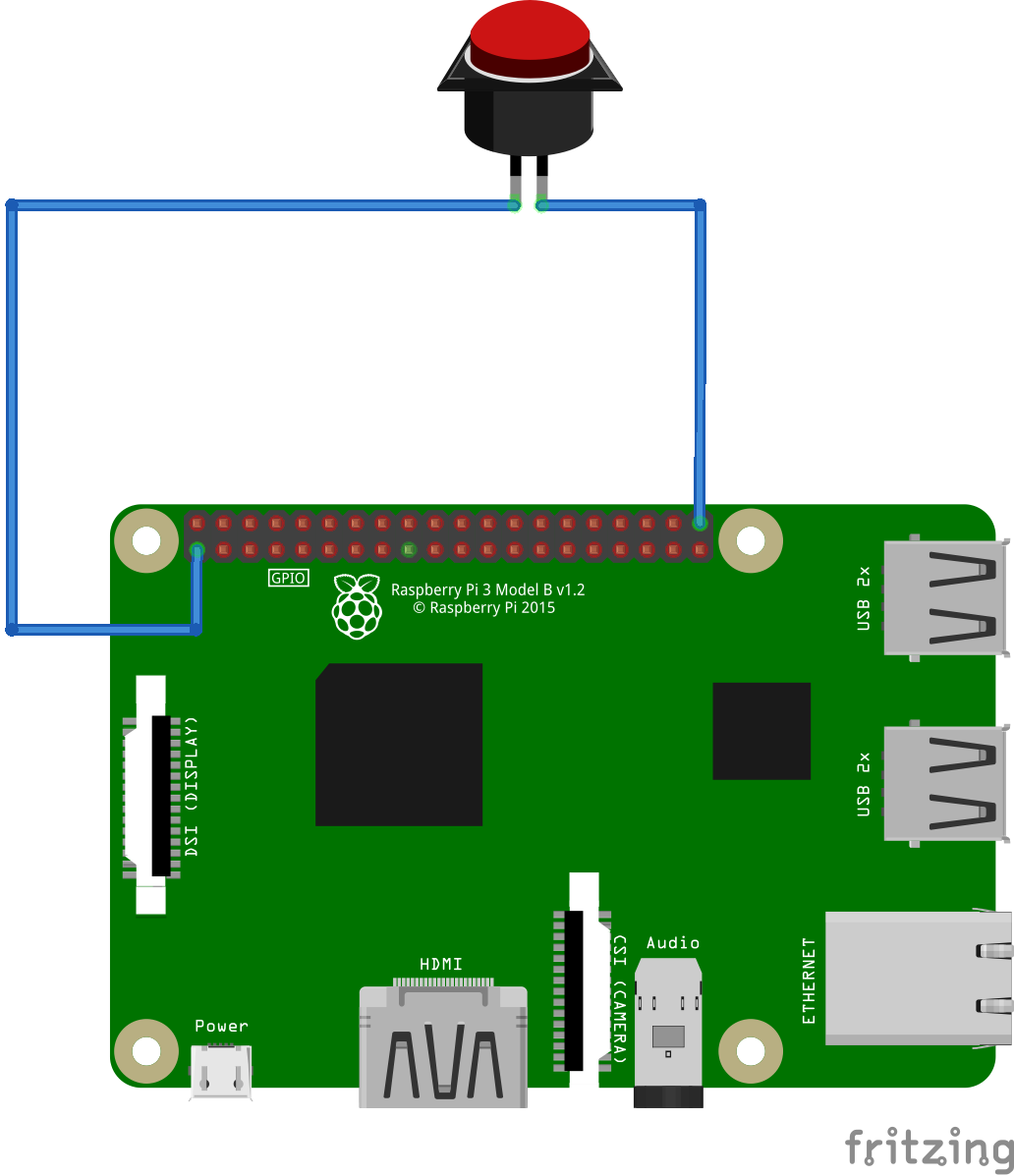

Script d’arrêt système avec un BP
Ce schéma est valable pour tout Raspberry avec un connecteur GPIO de 40 broches.
Exemple de script d’arrêt pour le GPIO 21 (broche 40)  :  stop.sh
pour arrêter Raspbian il faut mettre la pin 40 à 3,3v (broche 1 par exemple) avec un bouton poussoir. Le BP est relié à la broche 1 (3,3v) et à la broche 40 : GPIO21. Quand on appuie sur le BP le GPIO21 passe à 1 et le script arrête l’OS.
Créer un script stop.sh
nano stop.sh
contenant les lignes suivantes
#!/bin/bash
# Script d'arrêt propre de Raspbian
# Lit l état d’un bouton poussoir
# Exécute un arrêt propre si on appuie sur le bouton
# Rendre le répertoire /sys/class/gpio actif
cd /sys/class/gpio
# Créer l'accès au port GPIO 21
# Ne rien faire s'il existe déja
if [ -d "gpio21" ]; then
    : ne rien faire
else
    # Créer le GPIO
   echo 21 > export
   # Attendre 0,5 seconde que le répertoire soit créé
   sleep 0.5
fi
# Rendre le répertoire gpio21 actif
cd gpio21/
# Configurer le port GPIO 21 en entrée
# Normalement il y est par défaut... mais on ne sait pas ce qui a pu se passer avant
echo in > direction
# Boucle while : cette boucle s'exécute tant que
# la condition est vérifiée
# ici la condition est toujours vraie :
# la boucle ne s'interrompt jamais
while true;
do
    # Arrêter le boucle pour éviter de consommer du temps CPU
    sleep 0.5
    # L'instruction cat affiche le contenu d’un fichier à l’écran
    # Le fichier value contient l’état du bouton poussoir
    z="$(cat value)"
    # Si Z vaut 1 bouton appuyé
    if [ $z = 1 ]; then
         # Arrêt propre du système
         sudo shutdown now -h
     fi
 done
Il faut ensuite rendre le script stop.sh exécutable
chmod 744 stop.sh
et à la fin de /etc/rc.local ajouter  /home/pi/stop.sh &   (le & pour garder le script actif) avant le exit 0
sudo nano /etc/rc.local
 modifier comme ci-dessous
_IP=$(hostname -I) || true
if [ "$_IP" ]; then
  printf "My IP address is %s\n" "$_IP"
fi
/home/pi/stop.sh &
exit 0
Au prochain démarrage du Raspberry Pi, le script sera exécuté et attendra patiemment que vous fassiez un appui sur le BP pour lancer l’arrêt du système.

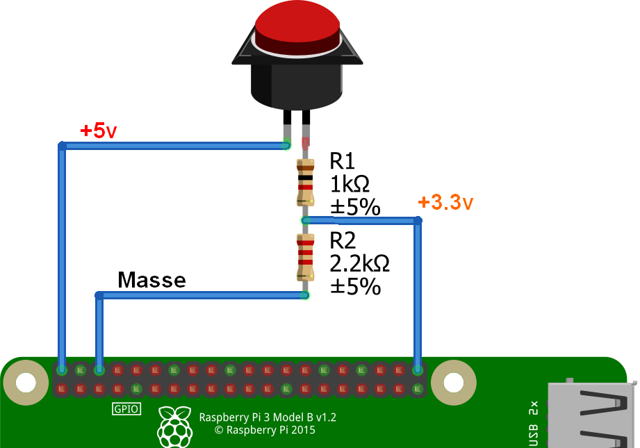

Avec une alimentation 5v
Si pour une raison ou une autre vous devez utiliser une alimentation 5v pour déclencher l’arrêt, il faut impérativement prévoir un pont diviseur qui délivre du 3,3v.
Le GPIO en entrée serait détruit si vous appliquiez une tension de 5v !
Pour faciliter les calculs, MSG a créé un programme en Python pour faire tout ça automatiquement, en sélectionnant les résistances dans la série E normalisée. Merci 🙂
