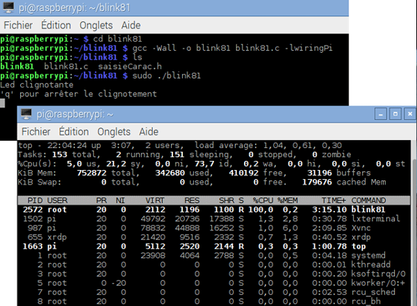

Pour l’exemple, j’utiliserai le cas du code Blink81. Pourquoi celui-là ? Déjà parce qu’il en faut un de concret. Ensuite parce que ce code est écrit en C sans GUI et utilise la librairie WinringPi. Parmi tous les exemples de l’article cité, c’est théoriquement celui qui devait s’avérer être le plus ‘économique’ et performant. Ceci dit, vous trouverez exactement la même anomalie dans la plupart des autres exemples similaires du même article, qu’ils soient écrit en C ou en Python.
J’ai donc téléchargé les sources et j’ai procédé à la compilation, conformément aux recommandations de l’auteur. Le programme compile sans problème et fait exactement ce qu’on attend de lui, à savoir, ‘blinker‘ une LED à une fréquence de ~1Hz.
Vu que cela fonctionne, Intéressons-nous maintenant à l’incidence de ce programme sur le système en utilisant simplement la commande ‘top’. Celle-ci indique en entête les ressources globales utilisées et celles disponibles puis la liste des processus les plus gourmands depuis le dernier rafraichissement
bs01_top1
Ce que l’on constate immédiatement, c’est que le processus Blink81 occupe le haut du pavé avec 100% d’usage CPU. On peut admettre que le Pi (ici un Pi3) n’est pas un supercalculateur ni même un ordinateur de bureau, mais une telle dépense  juste pour faire clignoter une LED à une fréquence de 1 Hz, cela indique clairement  problème.

Les problèmes, Il ne suffit pas de le remarquer, faut-il encore en identifier les causes et les corriger. Ici, inutile de commenter tout le code, le problème se trouve dans la boucle for( ;;) et plus globalement dans la conception globale du programme lui-même. Si vous regardez cette boucle, elle contrôle les ‘éventuelles’ lettres saisies au clavier. Ensuite elle regarde si ‘éventuellement’ le temps d’état de changement est atteint, auquel cas, elle modifie cet état, puis recommence. Tout ceci ne représente tout au plus que quelques dizaines d’instructions banales, qu’un programme en C est normalement capable de traiter à la vitesse de la lumière sans broncher …
…Et c’est bien là le problème. Ces dizaines d’instructions sont ici exécutées, des milliers et des milliers de fois, pour finalement ne rien faire. En fait, cette boucle tourne aussi vite qu’elle peut jusqu’à consommer l’intégralité des ressources CPU qui lui sont allouées (et ça tourne vite le C, même sur un Pi rikiki …). Ajoutons à cela le fait que la fonction kbhit() mine de façon conséquente le rapport cyclique du signal et fatalement aussi sa fréquence.

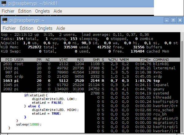

Pour ceux qui ont chargé cet exemple je vous fais une suggestion toute simple pour estimer la quantité astronomique d’instructions inutiles qui sont exécutées. Ajoutez juste la ligne usleep(1000); dans la partie systématique de la boucle et constatez par vous-même le résultat avec la commande top.
Voilà ce que j’obtiens chez moi sur le Pi3:
bs01_top2
Édifiant non ? En fait on a juste dit à la boucle de se reposer 1 seule petite milliseconde à chaque tour. Pensez donc à laisser reposer vos boucles, surtout si celles-ci n’incluent pas d’instructions bloquantes
Le problème, c’est que cette petite temporisation n’est forcément pas que bénéfique. La durée de pulsation et le rapport cyclique n’étaient déjà pas terrible à cause du nombre d’instructions exécutées entre chaque changement d’état et forcément ce ‘débogage’ est un peu comme un pansement sur une jambe de bois qui ne fait que masquer le véritable mal. Tant que l’on veut se contenter de ‘blinker’ une LED, ça peut le faire, mais si on a besoin d’un signal un peu plus précis et surtout la possibilité de faire autre chose dans le programme ou encore d’utiliser la méthode dans un autre, ça ne le fera jamais, et pour cause. Si l’appel kbhit() est non bloquant, la boucle globale l’est. Si vous voulez faire autre chose de plus avec votre programme, vous serez obligé de l’inclure dans cette boucle, ce qui aura pour effet d’accentuer le problème.

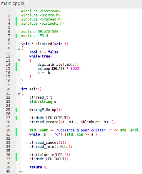

Un exemple de thread simple pour se libérer des boucles dans les boucles.

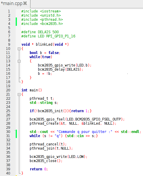

Comme l’idée n’était pas de critiquer bêtement une méthode mais bien de proposer une alternative qui puisse répondre plus favorablement aux cas plus exigeants d’un simple blink, je vous soumets ce tout petit programme sans prétention. Il fait exactement la même chose que Blink81 et que ses homologues en Python. Je profite de l’occasion pour ajouter une librairie qui permet d’accéder aux GPIO et qui n’avait pas été utilisée dans le tuto précédent. Il s’agit de la librairie bcm2835. On ne voit pas trop de gens l’utiliser sur les forums. Je pense que c’est parce qu’elle ne semble pas aussi ‘avenante’ que la célèbre WiringPi. Il faut la compiler pour l’installer ce qui la rend par conséquent moins populaire et c’est bien dommage, parce qu’à ma connaissance, c’est de très loin la plus performante. Pour la programmation, j’ai utilisé aussi un langage différent, à savoir le C++. Une fois la lib2835 installée, La compilation se fait donc par la ligne suivante:
g++ -o monblink main.cpp –Wall –lpthread –lbcm2835
Notez le g++ au lieu de gcc utilisé pour Blink81. Pour le coté hardware, c’est la même GPIO que pour Blink81 (la broche 16 du connecteur, GPIO23). Maintenant, compilez, exécutez (pas besoin de sudo pour ca avec cette lib), et comparez.

La subtilité de ce programme tient dans une seule notion, celle des threads. Il faut considérer les threads un peu comme des portions de programmes qui tournent à l’intérieur du programme principal. Pour blinker une LED, il n’y a pas besoin de 50 instructions qui s’exécutent des milliers de fois pour ne rien faire. Fondamentalement 2 ou 3 suffisent pour peu qu’elles soient utilisées exclusivement quand il y en a vraiment besoin.
J’ai la conviction qu’un code aussi simple est suffisamment explicite pour se passer de commentaire mais je vais quand apporter quelques précisions.
La procédure ‘blinkLed()
– La variable booléenne b représente la valeur ‘on’ ou ‘off’ que l’on va utiliser pour initialiser l’état de la led.
– En début de boucle, bcm2835_gpio_write écrit la valeur b sur la pin gpio LED
– La ligne bcm2835_delay met la boucle en pause pour temps DELAIS (milliseconde).
– Au réveil, la valeur de b est inversée et la boucle retourne à son début.
Le ‘main()’
bcm2835_init initialise la librairie et en cas d’échec le programme s’arrête en retournant une erreur.
bcm2835_gpio_fsel initialise la pin LED en sortie
– Ensuite pthread_create. C’est la toute la subtilité du programme. Cette ligne va stocker la procédure blinkLed() dans un espace réservé et cette procédure va s’exécuter. blinkLed() est désormais un thread secondaire qui s’exécute en arrière-plan du thread principal (main()) qui lui peu continuer sa route.
– La boucle while(s != q)… attend qu’une chaine de caractères soit validée au clavier. Si cette chaine est ‘q’, le programme poursuit sa route, sinon il attend.
pthread_cancel, comme son nom l’indique donne l’ordre d’arrêter le thread secondaire (donc la procédure blinkLed()) et la ligne pthread_join attend que cet arrêt soit effectif avant de poursuivre.
– Comme on ne sait pas à quel moment de son exécution le thread s’est arrêté, on force l’extinction de la LED puis on libère les ressources occupées par bcm_2835.
On aurait très bien pu utiliser une variable pour conditionner la sortie de la boucle de blinkLed et ainsi se passer de pthread_cancel, mais ici cela n’aurait fait que compliquer l’exemple et ne nous aurait rien apporté de plus. Par contre cela aurait été indispensable notamment si il y avait eu d’autres instructions a exécuter dans blinkLed() après la sortie de la boucle. En effet, pthread_cancel arrête le thread a l’endroit ou il se trouve, ce qui n’est pas systématiquement une bonne chose.

Si vous regardez ce code, vous pouvez être amené à penser qu’il n’y a pas beaucoup de différence entre C et C++. Dans ce cas de figure, effectivement et c’est parfaitement volontaire. En modifiant uniquement quelques noms de fonction, ce programme pourrait tout à fait être compilé en C. Mais ne vous y tromper pas, en réalité, ces 2 langages sont très différents l’un de l’autre.
