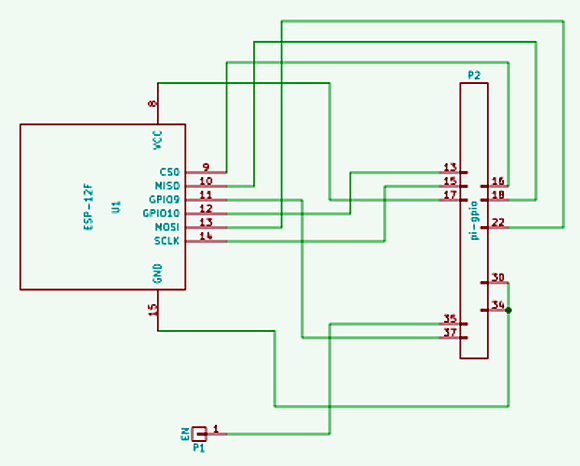

Le schéma
wifi_pizero_schema
Voici le schéma. La connexion entre le point test P1-EN jusqu’à la borne EN du module ESP n’est pas représentée. Ne sont pas non plus représentées les résistances de 33 ohm résistances en série entre le connecteur P2 et le PiZero, sur toutes les broches sauf P2-17, 30, et 34, qui sont reliées directement. Plutôt simple non?

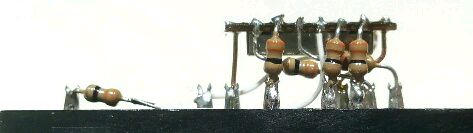

Pendant que j’attendais mes cartes, j’ai construit un prototype en soudant des résistances aux pattes courtes entre l’ESP et un connecteur IDE de récupération comme ceci :
wifi_pizero_cote2
Après avoir tout vérifié (trois fois), installé les fichiers de configuration, initialisé, et chargé le module du noyau. Waoou, pas de fumée ! Reset-ButtonMais bon, ça ne fonctionnait pas vraiment. Les messages du noyau disaient que l’ESP n’avait pas été resetté. Après avoir jeté un coup d’œil au code source, il devenait évident que la patte de reset devait avoir une résistance de pull-up. Pour effectuer un reset, le code met simplement le GPIO en sortie avec la valeur 0, attendent un peu, puis libère le GPIO, en se reposant sur la résistance de pull-up pour amener la broche à un niveau logique 1. Bien sûr, le GPIO que j’avais choisi pour le reset avait une résistance de pull-down par défaut (loi de Murphy). J’ai rectifié en changeant l’overlay pour permettre un pull-up sur le GPIO au reset, recompilé l’overlay et redémarré.
Rien ne bougeait, le montage était bel et bien mort 🙁  Il était temps de sortir mon super oscilloscope et de le brancher. J’ai vérifié l’horloge SDIO : elle semblait fonctionner. Alors que je posais la sonde sur les lignes de données SDIO, une des résistances s’est détachée de l’ESP lorsque j’ai appuyé la sonde. J’ai alors remarqué qu’une des autres résistances s’était également détachée : j’avais collé les résistances à froid au lieu de les souder ! Ça ne m’étais pas arrivé depuis longtemps, donc je ne m’y attendais pas. C’est sans doute dû à la petite taille des pastilles de l’ESP : elles sont conçues pour être soudées directement sur les pistes, pas avec des fils. J’ai re-soudé les connexions avec beaucoup de soudure, et re-démarré.
Cette fois tout a fonctionné ! Le module du noyau s’est chargé, et je pouvais faire iwlist scan. Il avait même récupéré les paramètres utilisés par le dongle USB WiFi que j’avais installé avant et s’était connecté à mon point d’accès.

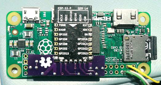

Voici à quoi ça ressemble. L’ensemble est à peine plus grand que le PiZero :
wifi_pizero_carte

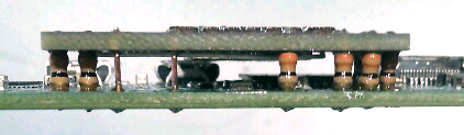

Cette autre vue de côté montre que l’ensemble est vraiment très mince :
wifi_pizero_cote
