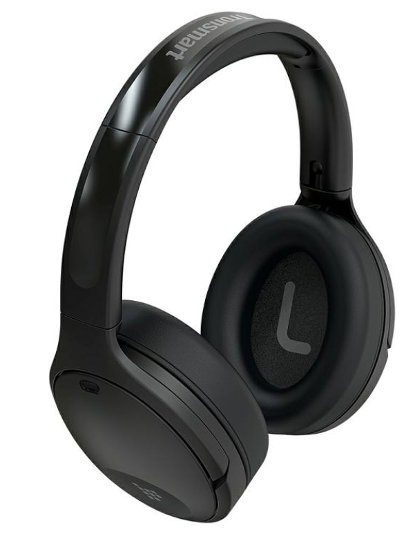

Le déballage du casque
Vous pourrez voir le déballage complet du casque dans la vidéo en fin d’article. Il est arrivé dans une enveloppe plastique habituelle chez AliExpress. Par contre la boîte en carton rigide était emballée dans de la mousse et elle est arrivée en bon état. La boîte est protégée par un film plastique qu’il faudra enlever.
A l’intérieur on trouve une coque rigide elle aussi qui contient et protège le casque. Accessoirement il y a un sachet de Silicagel pour garder l’ensemble au sec, une pochette contenant la notice et un sac pour protéger le casque si vous le trimballez dans votre sac à dos pour aller au boulot.

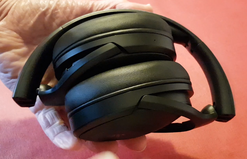

Une fois sorti de la boîte, j’ai testé la « pliabilité » du casque qui une fois replié tient vraiment peu de place.
Les oreillettes sont confortables et souples, pas de problème pour les supporter plusieurs heures. On le range facilement dans le petit sac fourni.

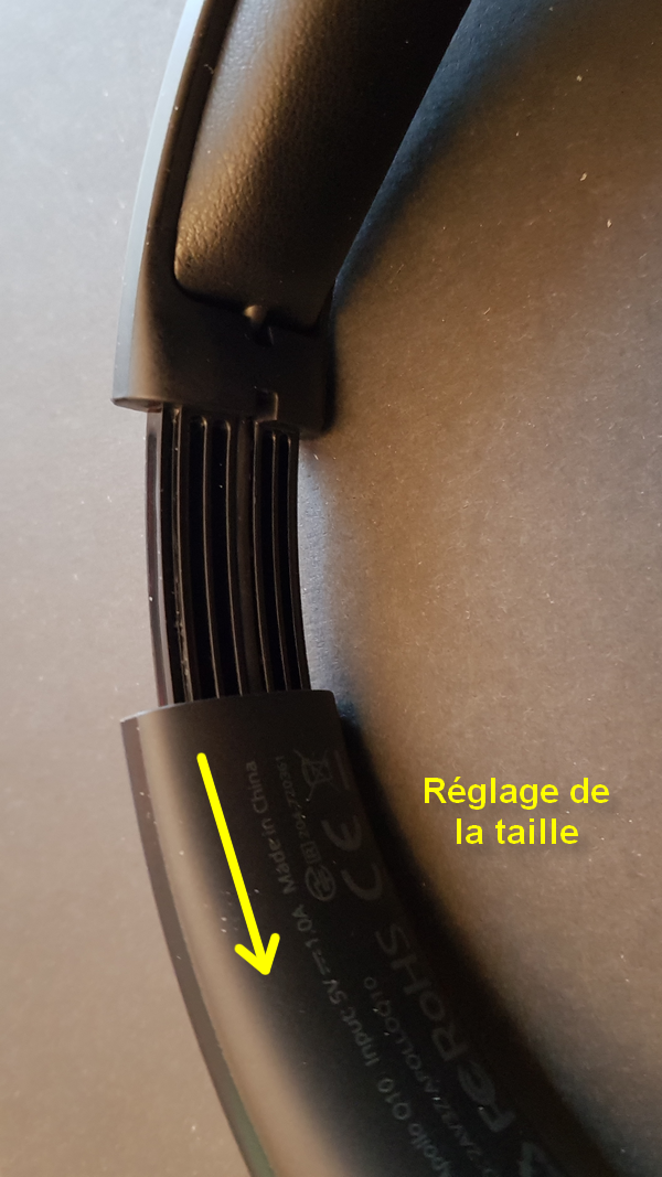

La structure est solide, apparemment en ABS, les glissières de réglage du serre tête sont fermes et ne devraient pas se dérégler à l’usage.

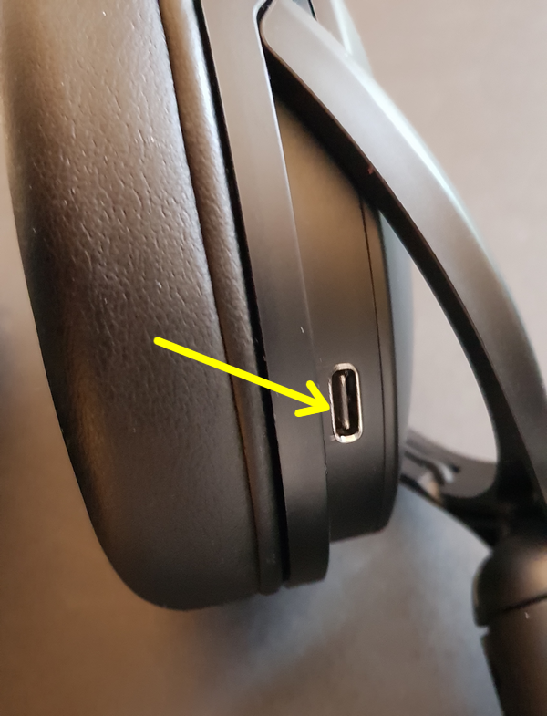

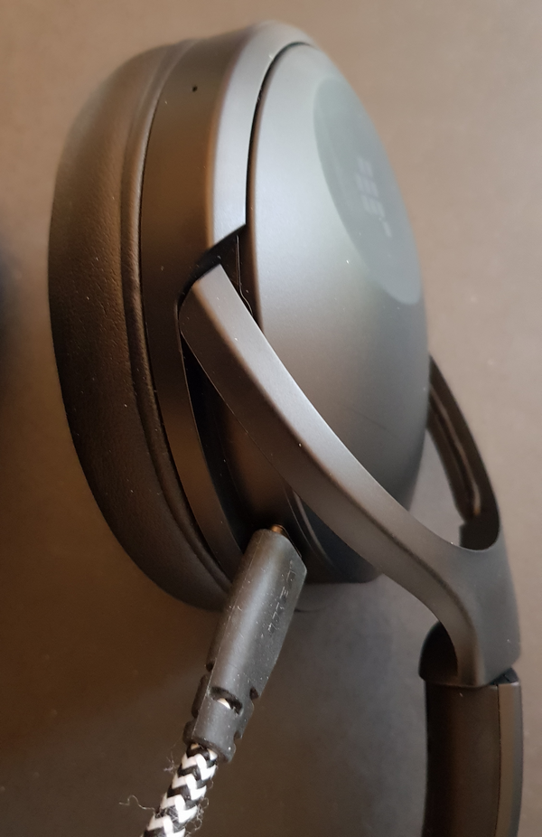

Le port de charge est au format USB C. Vous pourrez utiliser une alimentation de Raspberry Pi 4 ou Pi 400 pour charger le casque. Le casque était chargé à la livraison, il a fallu moins d’une demi heure pour que la charge se termine (la LED passe de rouge = en charge à bleu = chargé)

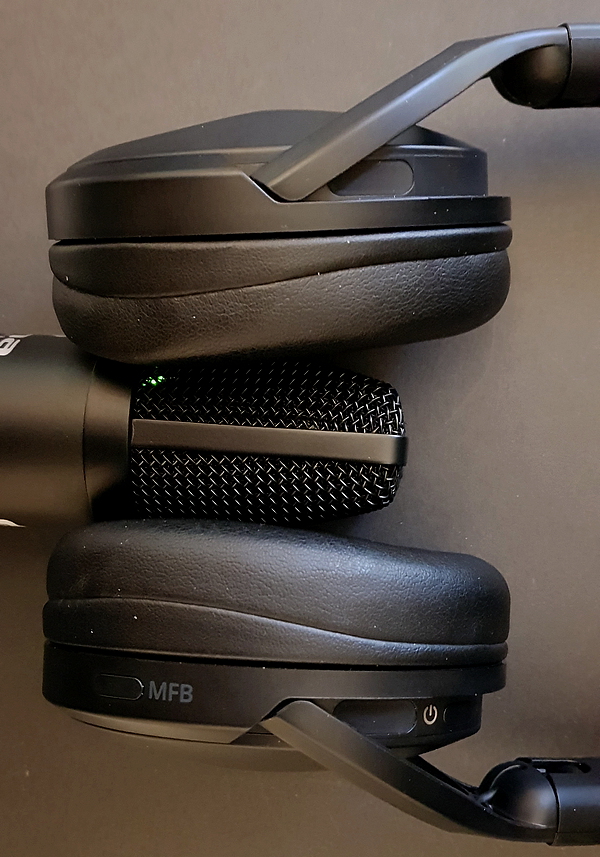

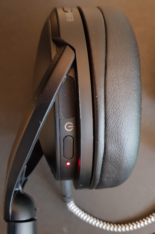

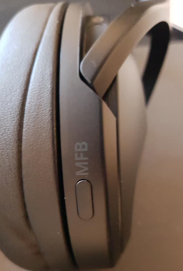

Sur l’oreillette droite toutes les commandes sont regroupées. Ici le bouton A/M et la LED qui indique la recherche de connexion Bluetooth (clignote rapidement) ou l’état connecté (clignote lentement). Elle indique aussi l’état de la batterie lors de la charge. A noter que le bouton A/M va être dissimulé ainsi que la diode SOUS le support d’oreillette. Normalement on met le casque en route avant de le coiffer mais quand même…
Ici le bouton qui permet de déclencher la liaison avec les assistants vocaux. Je n’ai pu tester qu’avec BixBy et Google. Pas de souci de ce côté là, aussi bien en compréhension de la voix par l’appli que pour l’écoute du retour dans le casque.

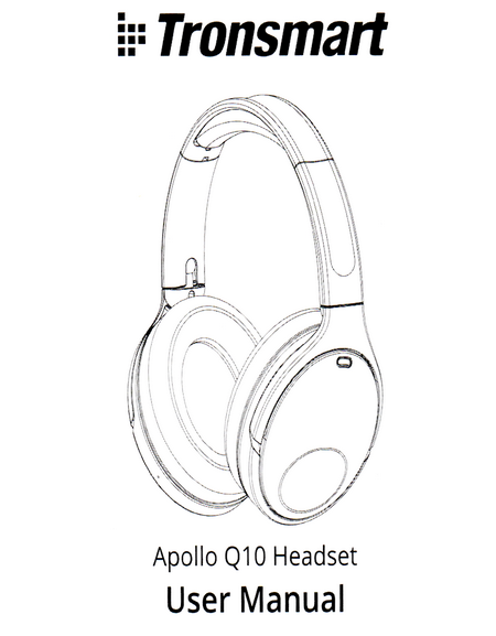

Notice
La notice est disponible en ligne en plusieurs langues. vous pouvez ouvrir la version française seule en cliquant sur cette image :

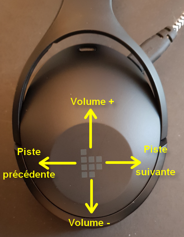

Zone tactile
Située sur l’oreillette droite, cette zone tactile se manoeuvre un peu comme le pad sensitif d’un ordinateur portable.
En faisant glisser le doigt dessus on peut changer de piste et monter ou baisser le volume. En tapotant on décroche/raccroche un appel téléphonique (le double appel est géré) et en maintenant appuyé on peut changer le mode de fonctionnement de l’ANC ou rejeter un appel. Une vidéo vous montre toutes ces possibilités, un peu plus loin dans l’article.

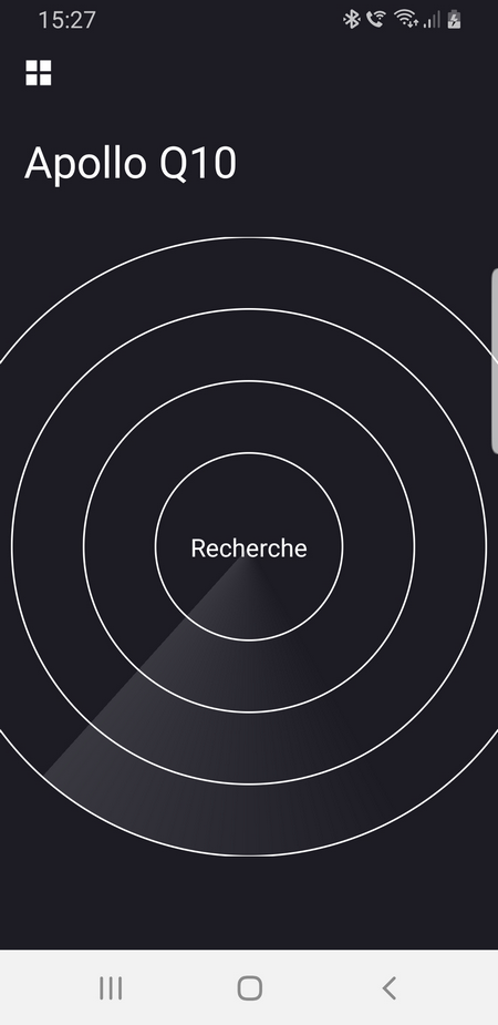

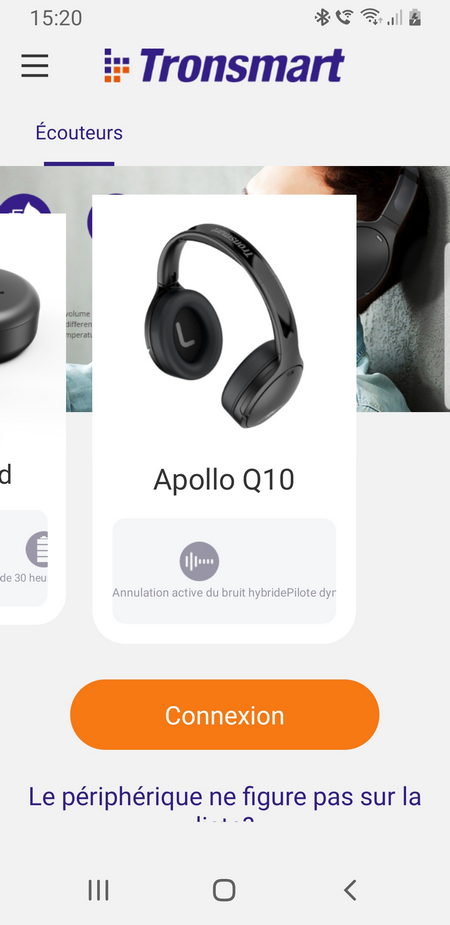

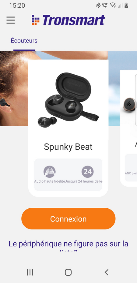

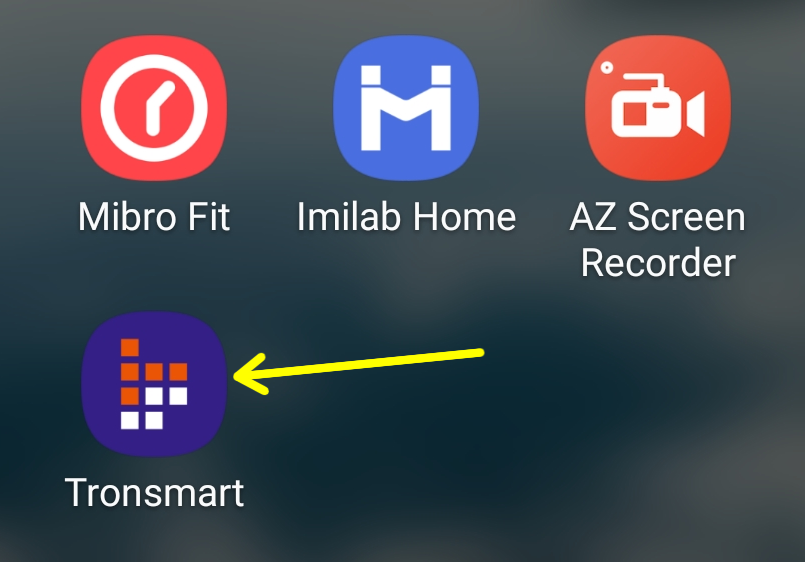

Pour Andoid l’application est disponible dans le PlayStore. Pour iOS vous la trouverez dans l’appStore. Installez l’application sur votre mobile/tablette. Ouvrez la avec l’icône.
L’appli. Tronsmart gère plusieurs appareils faites glisser jusqu’à trouver le casque.
Tapez sur l’image ou sur connexion.
L’appli passe en recherche du casque. Il faudra bien entendu avoir connecté au préalable le casque à votre smartphone en Bluetooth pour qu’il soit détecté. De temps en temps l’appli a du mal à trouver le casque, je suis obligé de le redémarrer pour qu’il soit repris en compte…

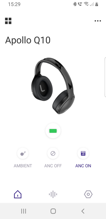

Sur la page d’accueil on peut activer ou pas le son ambiant (capté par les micros), activer ou pas le suppresseur de bruit (ANC). C’est assez impressionnant la différence de niveau sonore avec et sans l’ANC… (exemple testé avec un aspirateur 🙂 )

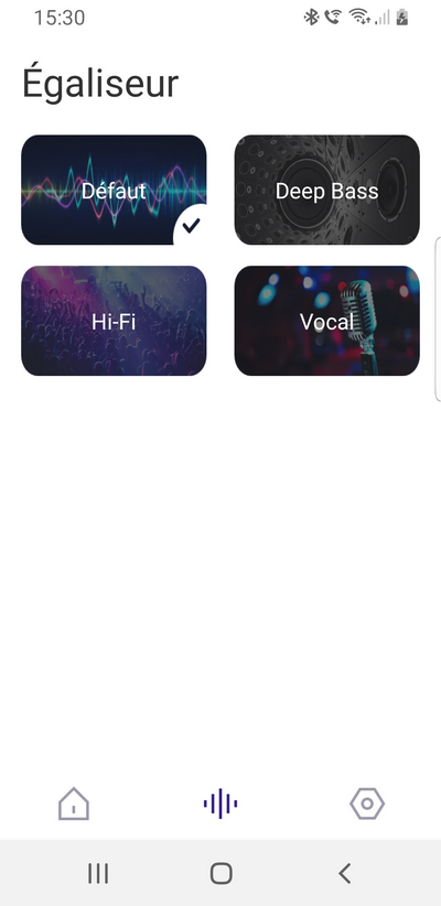

Avec l’égaliseur (icône centrale) on peut choisir la correction en fonction de ce qu’on écoute.

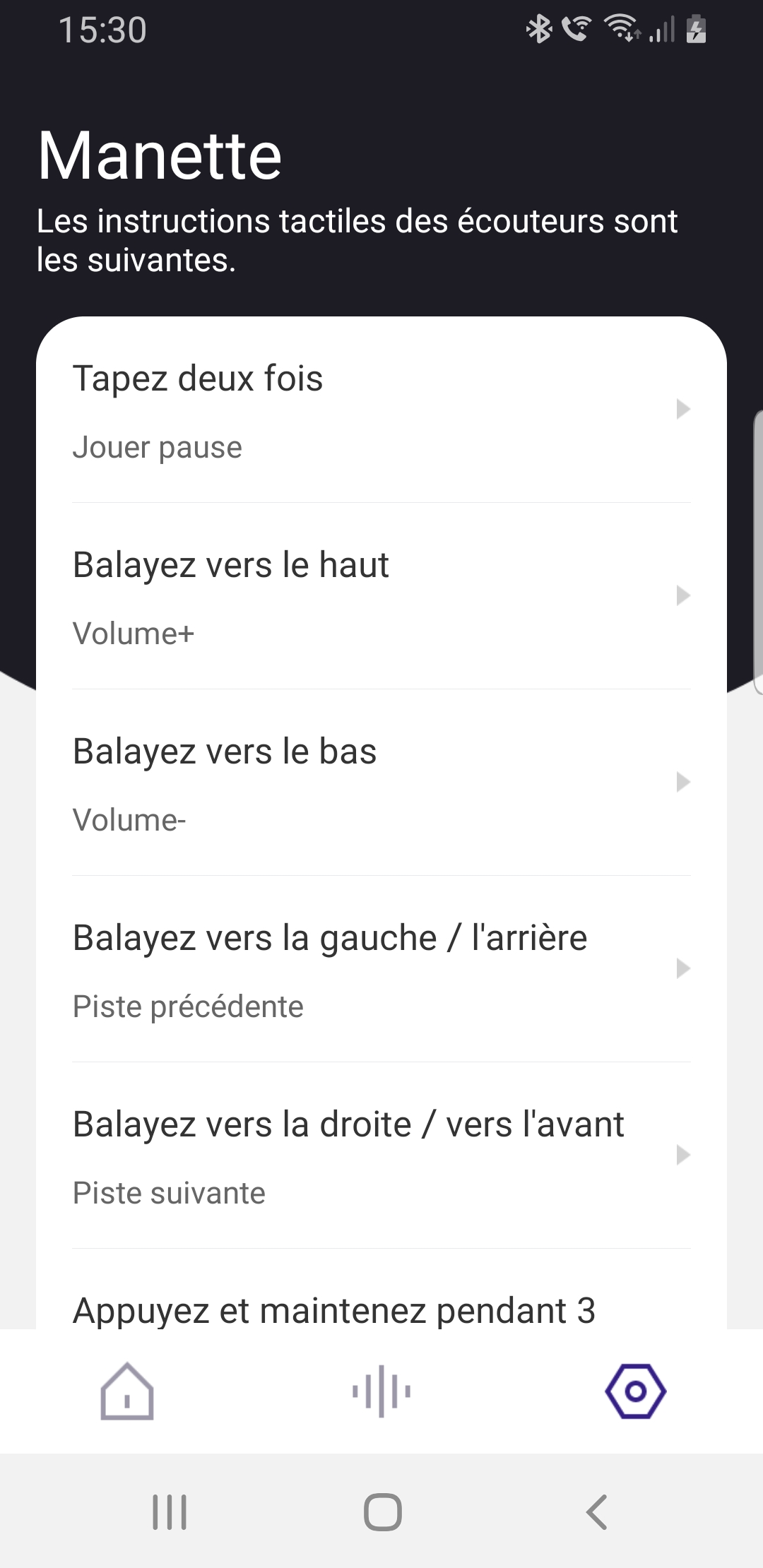

Enfin avec l’icône de droite on accède à la configuration de la partie tactile du casque. Cela vous permettra de configurer la réponse du casque en fonction des mouvements que vous choisirez.

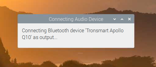

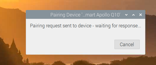

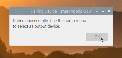

Ouvrez le menu Bluetooth en cliquant sur l’icône, Cliquez sur Add Device et dans la fenêtre qui s’ouvre sélectionnez le casque Tronsmart Apollo Q10.
Cliquez sur le bouton Pair pour le connecter au Raspberry Pi.
Lorsque l’opération est terminée, vous retrouvez le casque dans le menu Bluetooth.

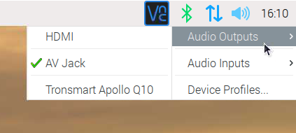

Pour lier le casque à l’audio du Raspberry Pi, ouvrez le menu de configuration du son (clic droit sur le haut-parleur de la barre des tâches), puis dans Output choisissez le casque.
A partir de ce moment vous pouvez écouter de la musique sur le casque.

On peut choisir parmi 3 modes : Ambiance ou le casque vous retransmet le bruit ambiant. Cela peut être utilse dans la rue ou sur la route pour entendre arriver un danger. Sans réduction de bruit. Ici le dispositif est à l’arrêt et vous entendez « en direct » avec l’atténuation amenée par le casque. Enfin la réduction de bruit qui utilise 5 micros répartis autour du casque pour annuler les bruits ambiants en envoyant vers l’oreille une onde en opposition de phase. J’avoue que c’est assez bluffant ! on entend d’un coup… plus rien quand on active ce mode. Même un aspirateur (bruyant) était faiblement entendu…
