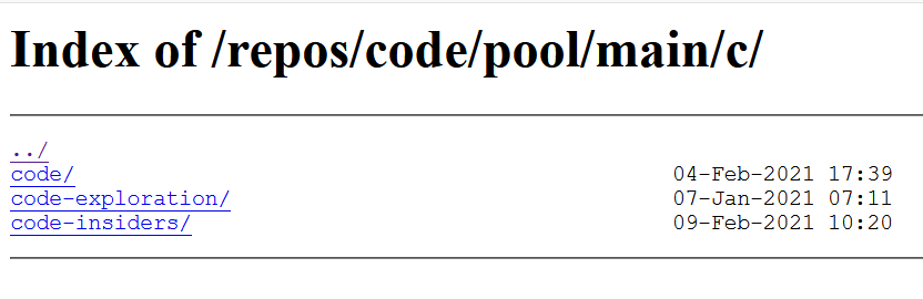

Si on regarde le contenu réel de , on peut voir qu’il ne contient que trois paquets : code, code-exploration, et code-insiders.

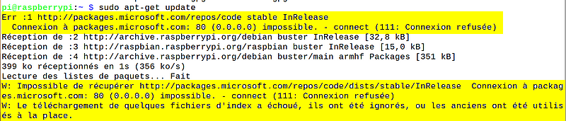

On peut craindre que les futures mises à jour de Raspberry Pi OS ne remettent ce fichier en place ou n’annulent votre modification, vous pouvez ajouter une entrée dans /etc/hosts rendant impossible tout contact avec le dépôt de Microsoft :
127.0.0.1 packages.microsoft.com
Du coup, si votre système tente d’accéder au dépôt de Microsoft, il le fera sur… lui-même,ce qui échouera et résoudra le problème.

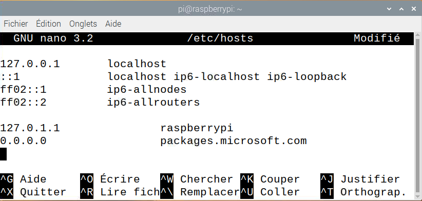

Modifiez votre fichier /etc/hosts sur le Raspberry PI (ou ajoutez ce domaine à votre Pi-Hole)
sudo nano  /etc/hosts
Ajoutez la ligne suivante :
0.0.0.0 packages.microsoft.com
Enregistrez et fermez le fichier dans nano. Bloquez le paquet raspberrypi-sys-mods pour  qu’il n’installe pas d’autres mises à jour :

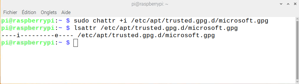

Ensuite, protégez ce fichier en écriture sur Linux en utilisant la commande chattr :
sudo chattr +i /etc/apt/trusted.gpg.d/microsoft.gpg
lsattr /etc/apt/trusted.gpg.d/microsoft.gpg
