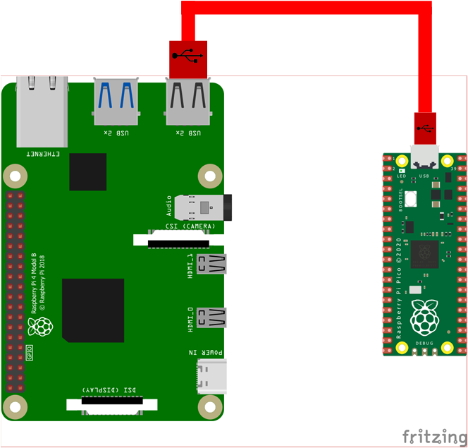

Connexion de la carte PICO au Raspberry Pi 4
Reliez la carte PICO au Raspberry Pi par un câble USB. C’est le Raspberry Pi qui va alimenter la carte PICO via la liaison USB. Cette liaison va également créer une liaison de données entre les deux cartes, pour que l’IDE Thonny puisse dialoguer avec la carte PICO.

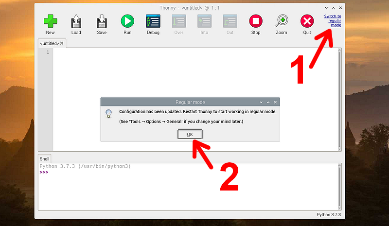

Configurer Thonny

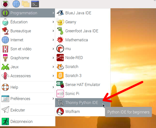

Sur le Raspberry Py, Thonny est préinstallé dans Raspberry Pi OS et accessible via le menu Programmation.

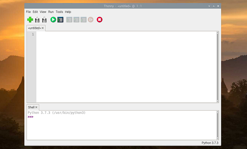

Pour l’ouvrir il suffit de cliquer dessus. Si vous ne l’avez jamais démarré, vous avez cet écran au démarrage de Thonny
Cliquez sur Switch to regular mode en haut à droite, puis sur le bouton OK. fermez Thonny puis rouvrez-le pour prendre les modifications en compte.
Vous obtenez maintenant cette fenêtre.Par rapport à la version de démarrage, vous remarquerez ici la présence d’une barre de menu.

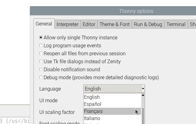

Franciser Thonny
Comme de nombreux logiciels opensource, l’IDE Thonny bénéficie d’une traduction en français réalisée par des bénévoles.

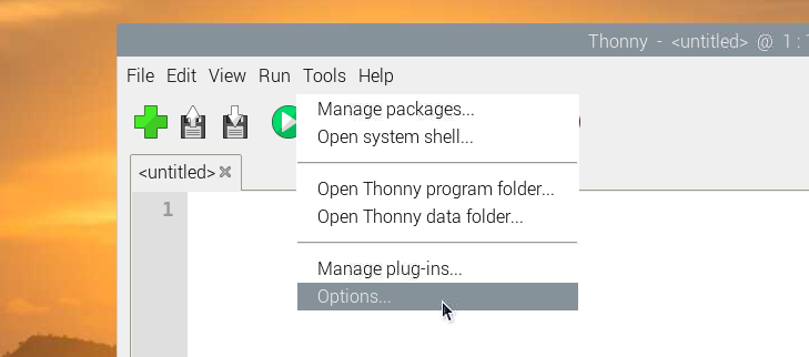

Ouvrez le menu Tools et allez dans la rubrique Options

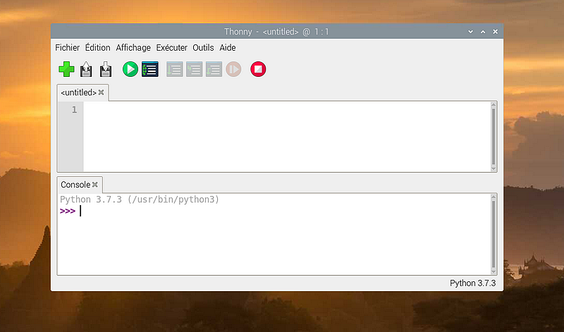

Dans la zone Language, ouvrez le menu déroulant et choisissez Français. Fermez à nouveau Thonny et redémarrez-le pour le passer en français.
Après le redémarrage vous obtenez cet écran avec les textes en français.

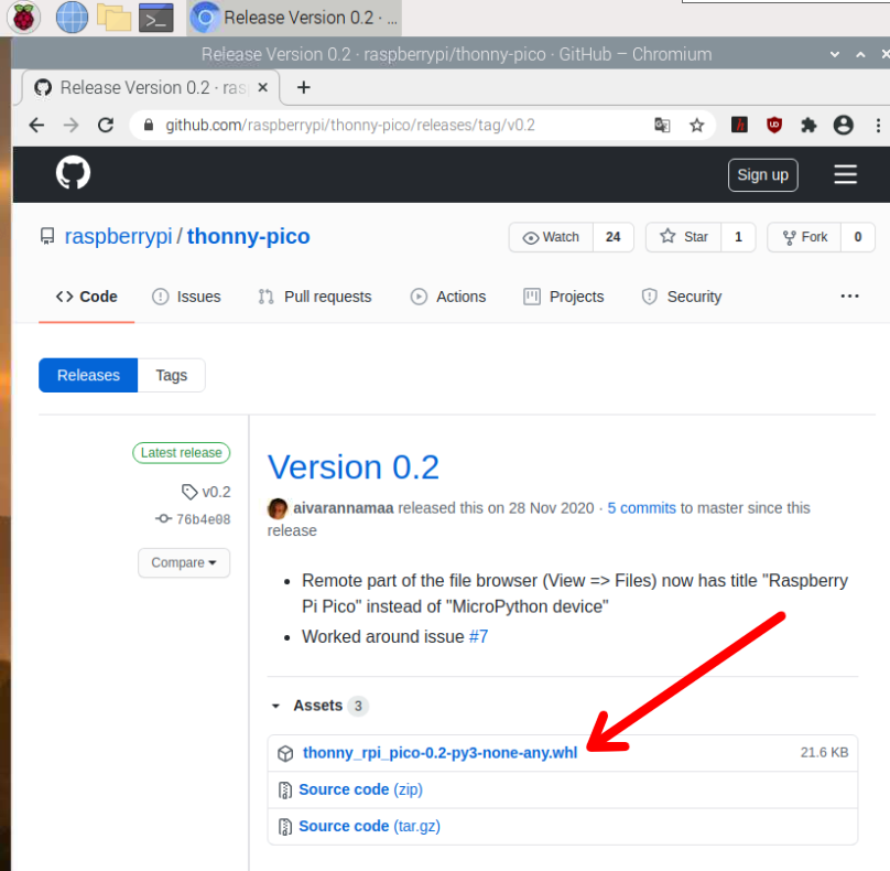

Rendez vous sur la page https://github.com/raspberrypi/thonny-pico/releases/latest

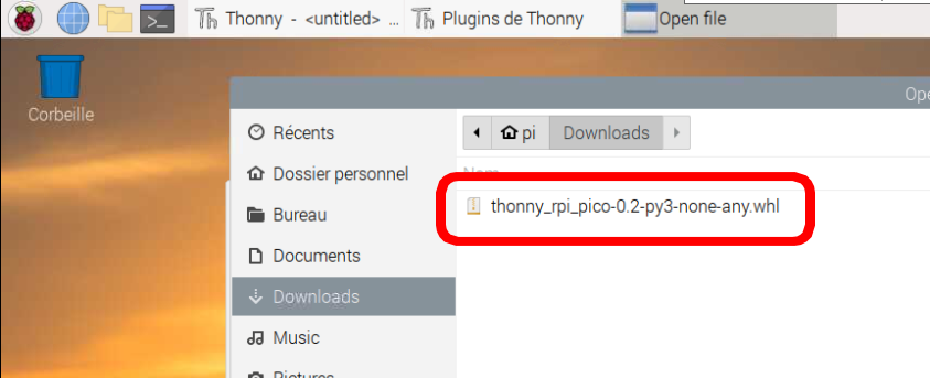

C’est ici que se trouve la dernière version du fichier .whl. Cliquez dessus pour le télécharger. Vous le retrouverez dans le dossier Downloads.

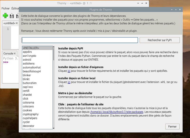

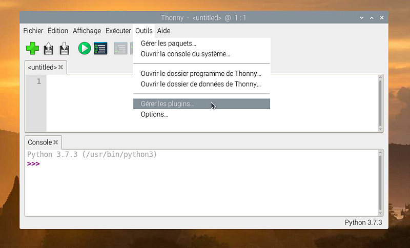

Dans Thonny allez dans le menu Outils et cliquez sur Gérer les plugins…
Cette fenêtre s’ouvre. Cliquez sur le ici qui se trouve dans la rubrique  Installer depuis un fichier local, et allez sélectionner le fichier .whl que vous venez de télécharger.

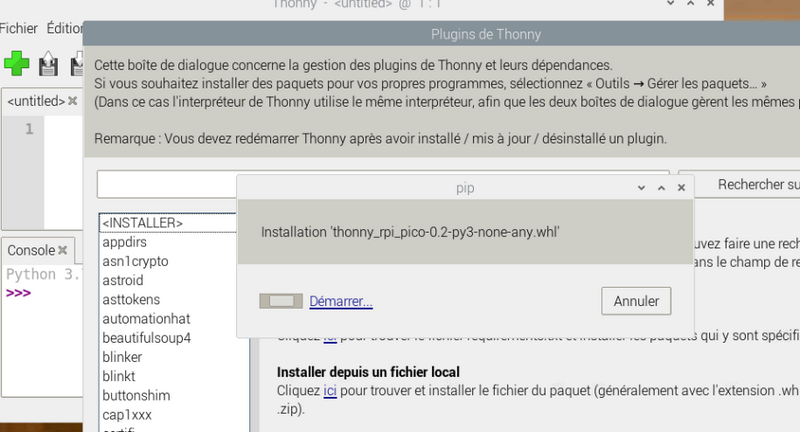

Cliquez sur le fichier .whl et ensuite sur le bouton Valider en bas à droite de la fenêtre.
Thonny Installe le plugin qui va lui permettre de dialoguer avec votre carte PICO. Lorsque c’est terminé cliquez sur le bouton Fermer et redémarrez Thonny pour prendre le plugin en compte.

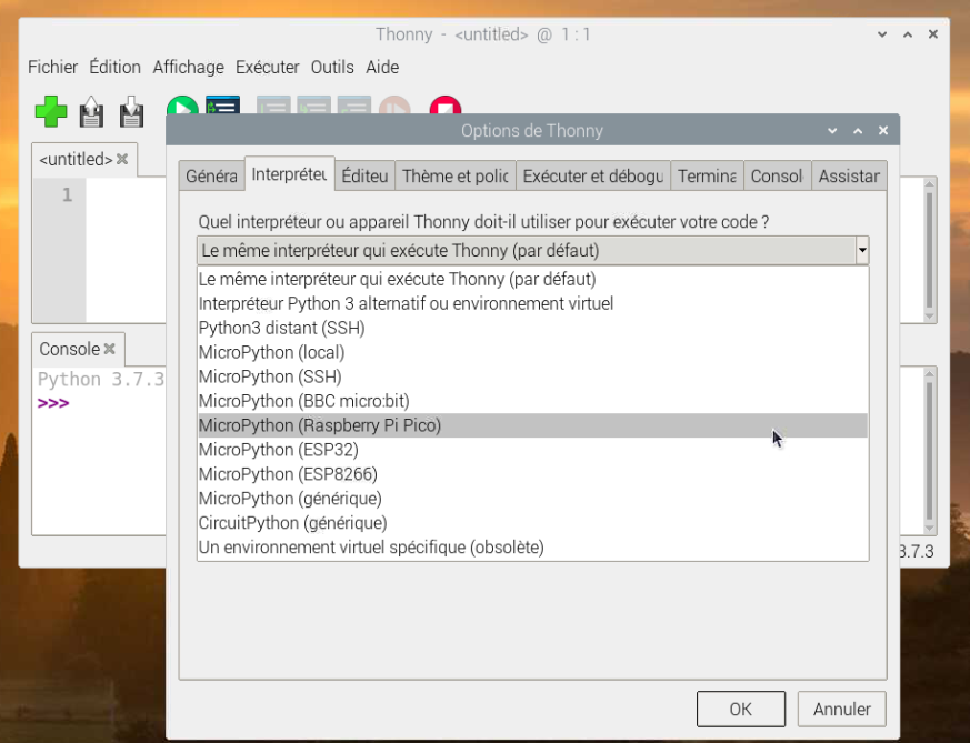

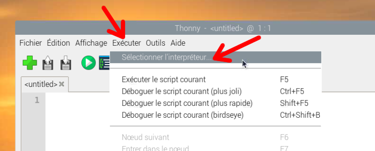

On va maintenant dire à Thonny d’utiliser le plugin Raspberry Pi PICO. Dans le menu Exécuter, cliquez sur Sélectionner l’interpréteur…

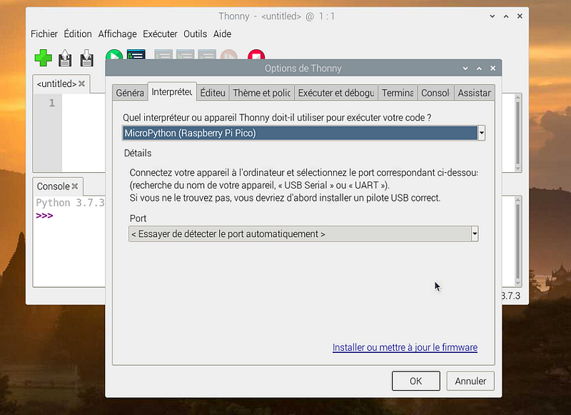

Ouvrez la liste déroulante et cliquez sur MicroPython (Raspberry Pi Pico) puis validez avec le bouton OK.
Cette fenêtre apparait, vérifiez que votre carte Raspberry Pi PICO est bien reliée au Raspberry Pi 4 via un port USB puis validez avec le bouton OK.

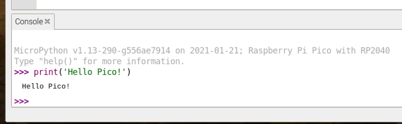

La fenêtre de Thonny vous montre dans la partie basse (Console) que Thonny s’est bien connecté à la carte PICO, puisque vous avez l’identifiant du MicroPython qui indique :
MicroPython v1.13-290-g556ae7914 on 2021-01-21; Raspberry Pi Pico with RP2040
Type « help() » for more information.
Le signe >>> est le prompt de MicroPython qui attend vos commandes. pour tester tapez dans la console print(‘Hello Pico!’) vous devriez obtenir ce résultat :
Si c’est le cas, tout va bien, votre Raspberry Pi est connecté à la carte PICO et Thonny dialogue avec la carte !

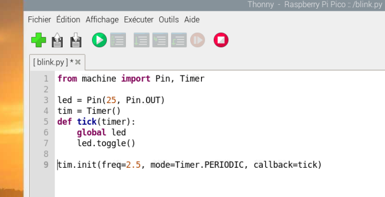

Allumer la LED embarquée par programme
Dans la partie haute de la fenêtre entrez les lignes suivantes
from machine import Pin, Timer
led = Pin(25, Pin.OUT)
tim = Timer()
def tick(timer):
    global led
    led.toggle()
tim.init(freq=2.5, mode=Timer.PERIODIC, callback=tick)

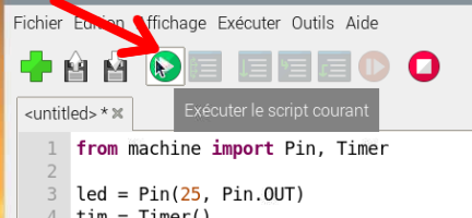

Ce programme utilise un timer pour commuter (toggle) l’état de la LED et la faire passer d’allumée à éteinte en continu.
Vous devriez avoir ceci dans la fenêtre (sauf le blink.py de l’onglet qu’on va voir tout de suite…). Votre onglet s’appelle <untitled> et changera de nom quand vous enregistrerez le programme.

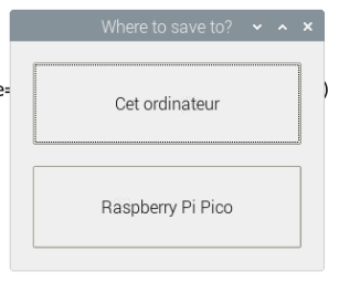

Cliquez sur le bouton vert pour exécuter le Script.

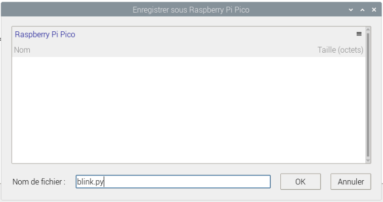

Thonny vous demande s’il doit exécuter le programme en local, sur le Raspberry Pi (Cet ordinateur) ou sur le Raspberry Pi Pico. Cliquez sur Raspberry Pi Pico.
Comme nous n’avons pas encore donné de nom à notre programme, il faut le faire ici. Le nom que vous donnerez apparaitra dans l’onglet du programme. Faites OK pour lancer le programme, la LED se met à clignoter.
Vous cliquerez sur le bouton rouge pour arrêter le programme. Vous pouvez rajouter un onglet et un programme en cliquant sur le signe + en haut à gauche de la fenêtre.
Vous pourrez enregistrer/rappeler les programmes avec les disquettes à droite de la croix. Par défaut l’enregistrement est proposé dans /home/pi, je vous conseille de créer une arborescence pour sauver les différents programmes de vos projets et de leur donner des noms significatifs car on a vite fait de ne plus s’y retrouver.
