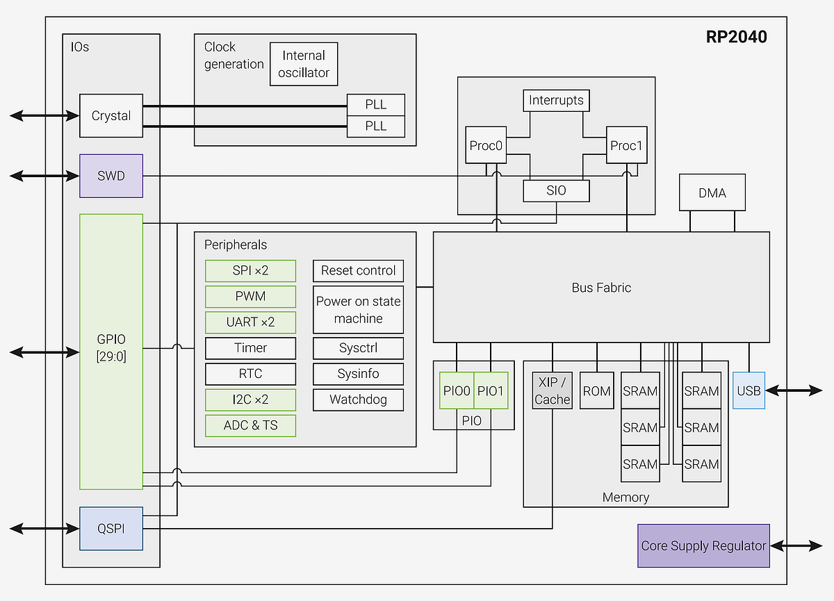

Le microcontrôleur
Ci-dessus le synoptique du microcontrôleur. Contenu dans un boîtier de 7x7mm, celui-ci intègre un grand nombre de composants au service des 2 cœurs.

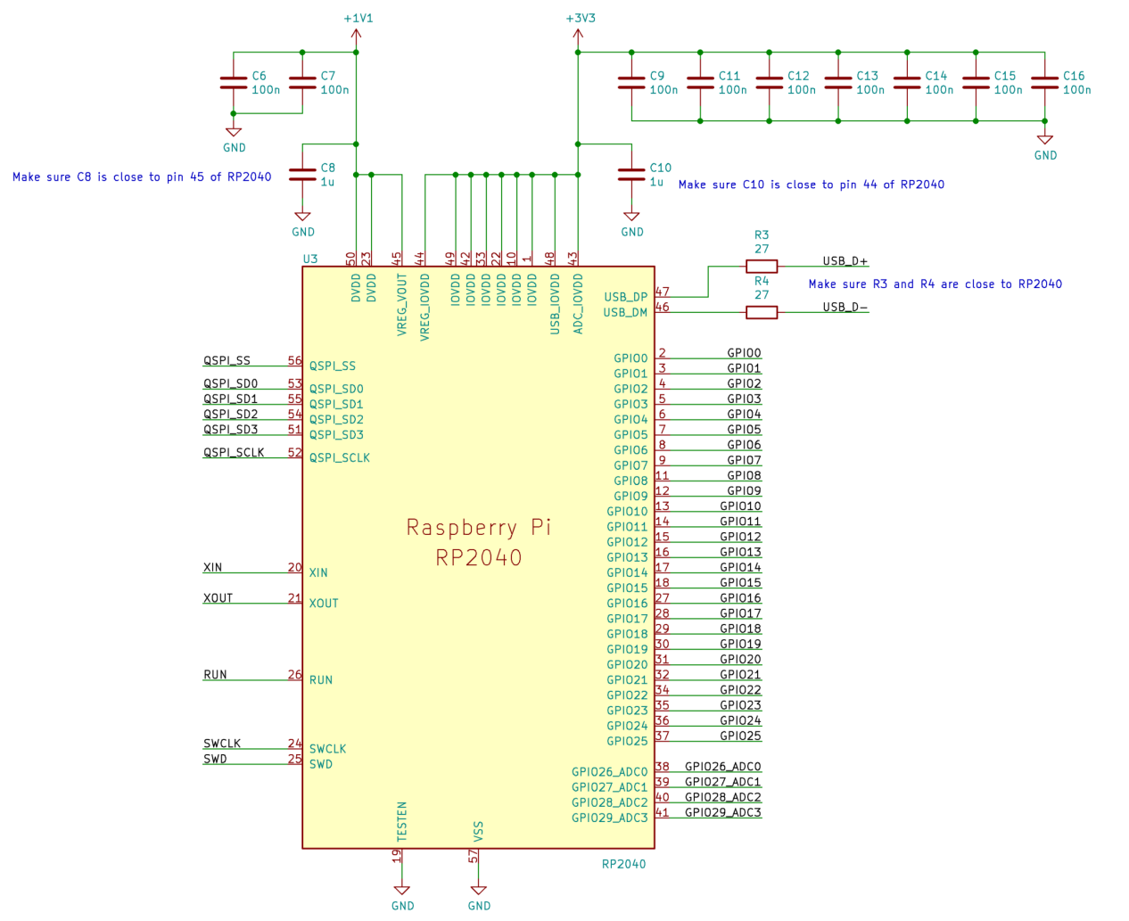

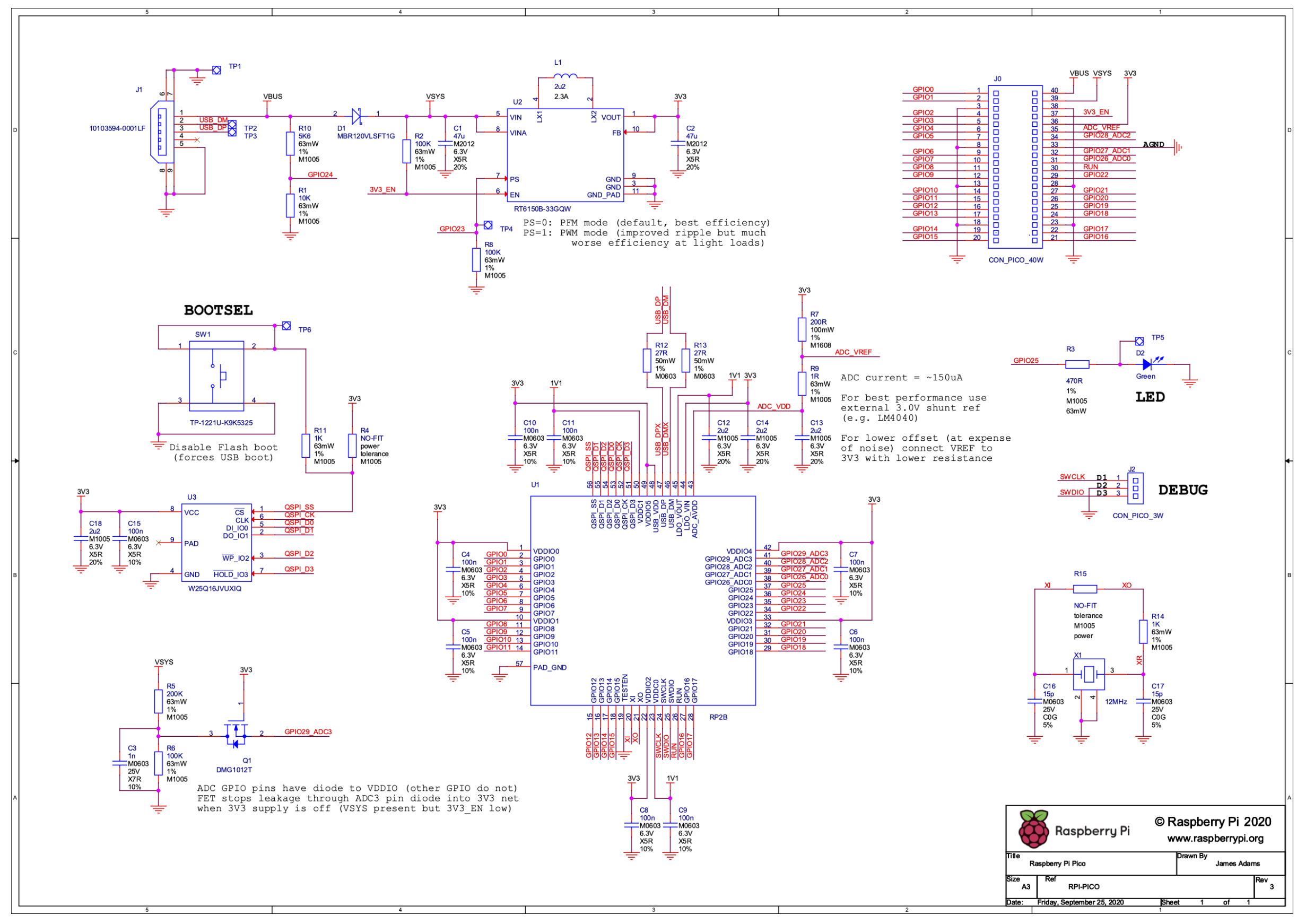

La documentation du RP2040 fournit ce schéma d’ connexion pour le RP2040.
Schéma
Le schéma est remarquable de simplicité. Le microcontrôleur RP2040 U1 occupe bien sûr la place centrale. Il est alimenté par un circuit à découpage U2 situé en haut du schéma à gauche : RT6150B un buck converter qui accepte de 1,8 à 5,5 volts en entrée. La mémoire flash U3 est au centre à gauche c’est un modèle 16M bits (2Go) de type W25Q16DV. En cliquant sur les liens de ce paragraphe, vous aurez accès aux datasheets (feuilles de caractéristiques) des composants, dont la très imposante documentation du microcontrôleur RP2040 qui comprend plus de 600 pages…

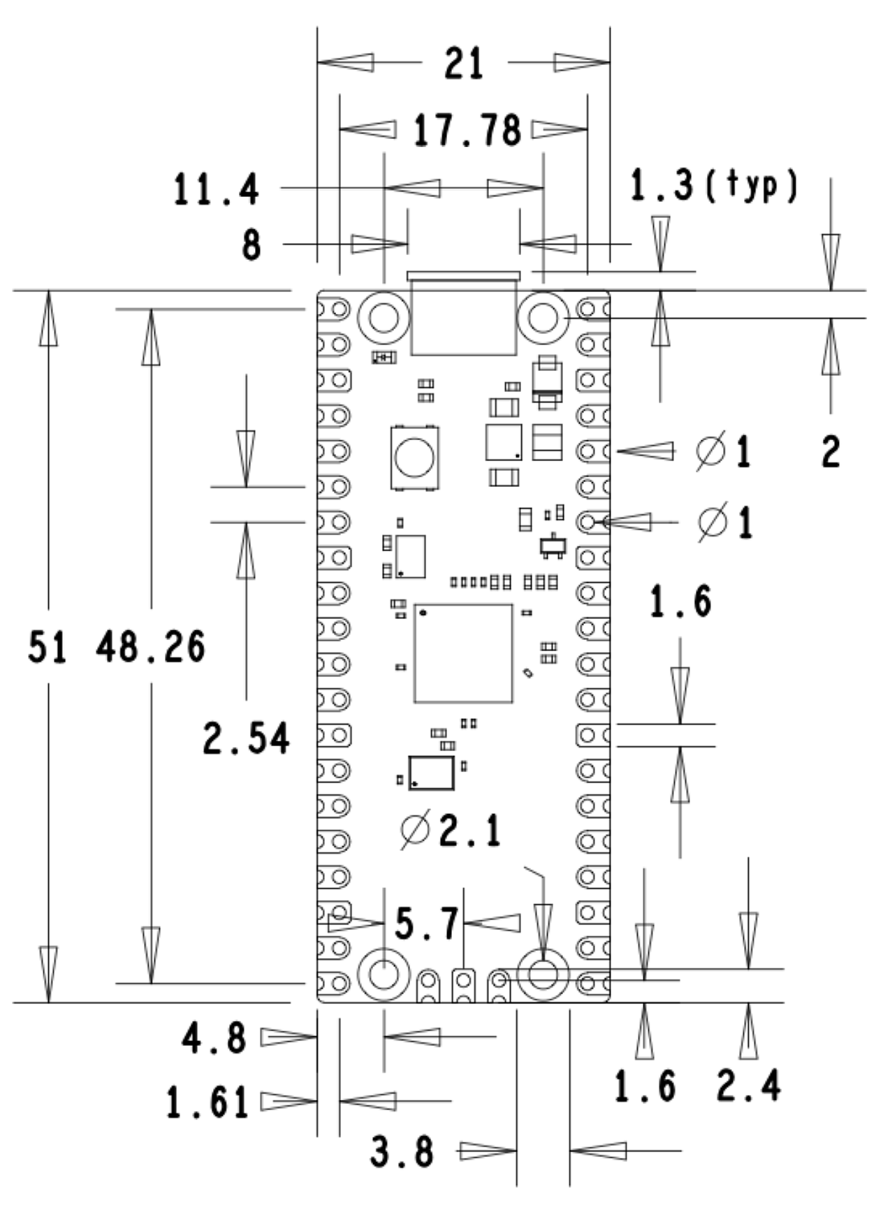

Dimensions physiques
La carte PICO a un très faible encombrement avec ses 21×51 mm. Malgré sa taille réduite, elle offre quand même 43 pastilles pour la connexion.

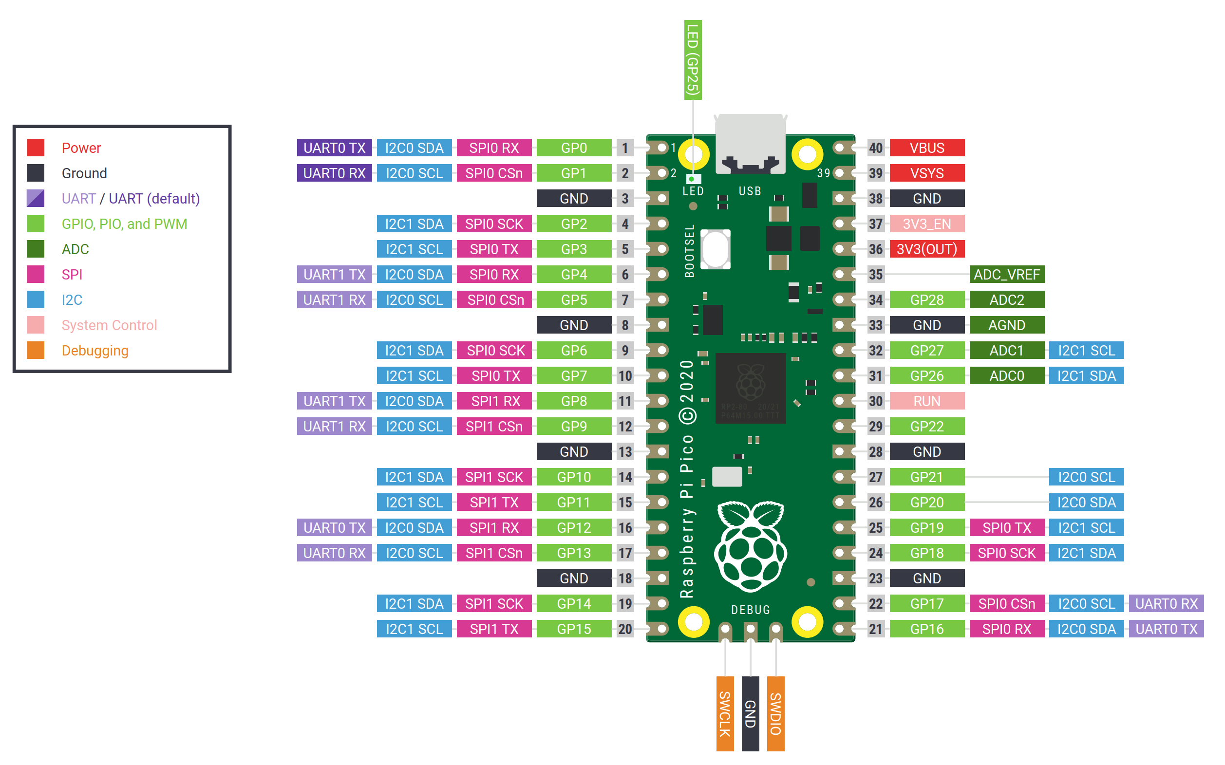

Connectique
La carte ne comporte aucun composant sur sa parte inférieure. Cela permet de la poser directement sur une carte « mère ». Il faudra simplement veiller à ce que les points tests ne soient pas en contact avec des pistes de cette carte « mère ». Le marquage sous la carte permet de repérer les branchements. Cependant, le microcontrôleur offre une grande souplesse de configuration des entrées sorties.
Chaque connexion peut se voir attribuer différents rôles. On voit ici que deux possibilités existent pour utiliser la carte :
- Les trous permettent de souder des broches (paragraphe suivant). Si vous les soudez dessous vous pourrez connecter la carte PICO dans une breadboard. Vous pourrez aussi utiliser directement des fils Dupont. Si vous n’utilisez que des fils Dupont vous pouvez souder les broches vers le haut.
- On peut aussi prévoir une carte « mère » qui recevra la carte. Dans ce cas la carte pourra être soudée directement sur des pastilles prévues à cet effet, de la même façon qu’on soude les ESP8266. On peut aussi équiper la carte mère de pins mâles et y connecter la carte PICO.
Si cette possibilité d’utilisation souple est un avantage car elle permet d’utiliser au mieux toutes les ressources internes du microcontrôleur, elle risque d’entraîner une complexité de gestion en raison de toutes ces possibilités. Si vous démarrez avec ce genre de carte, il vaut mieux figer vos choix (au début) et utiliser une version standardisée pour vos réalisations.

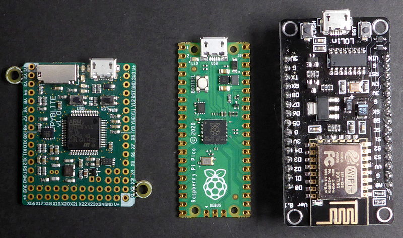

Comparaison avec d’autres cartes
Sur cette image de gauche à droite : Carte PyBoard, Carte Raspberry Pi PICO et NodeMCU.

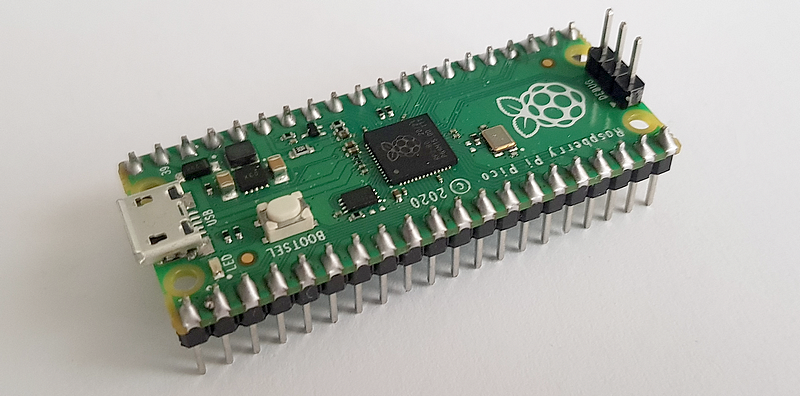

Monter des broches sur Raspberry Pi PICO

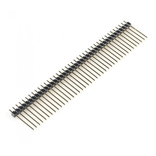

J’ai choisi de souder les broches sous la carte pour pouvoir l’utiliser sur une carte breadboard, plus pratique pour les tests. Pour cette opération il va falloir souder les broches. Si vous ne l’avez jamais fait, je vous conseille de vous faire aider, ou de lire mon ebook gratuit sur la soudure et de vous entraîner un peu avant de vous lancer. J’ai également montré comment souder sur cette vidéo de la carte NadHAT de Garatronic.
Je commence par couper deux rangées de 20 pinoches que je plante dans la breadboard au bon écartement (3ème rangée de trous de chaque côté du centre). Vérifiez bien que les pinoches sont parfaitement enfoncées et le plus parfaitement possible perpendiculaires à la breadboard.
Mettez la carte PICO en place sur les pinoches. Normalement si les pins sont bien positionnées ça force à peine pour rentrer.
Vous pouvez maintenant manier le fer à souder pour souder proprement les deux barettes de pinoches sur la carte. Prenez votre temps, il faut que ce soit bien fait pour assurer une longue durée de vie à vos soudures 🙂

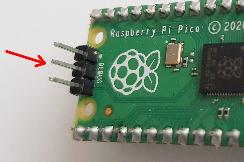

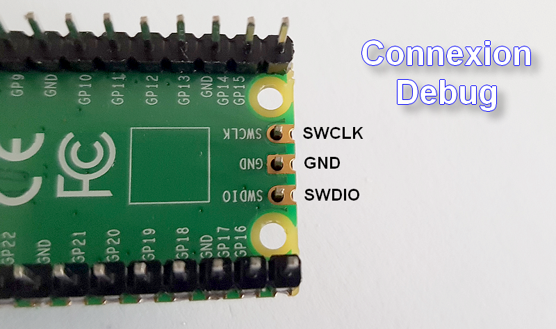

Il reste à poser les pinoches pour la connexion Debug. J’ai choisi de les positionner sur le dessus de la carte pour pouvoir y connecter facilement des connecteurs Dupont. Allez, courage, il reste 3 petites soudure à réaliser !
Voilà le connecteur Debug est lui aussi en place, la carte est prête à être utilisée.
Bien entendu en fonction de l’utilisation que vous en ferez, vous pourrez monter les pinoches différemment ou carrément ne pas les monter du tout. Si vous concevez une carte mère, c’est elle qui pourra comporter les pins mâles, la carte PICO étant soudée dessus directement ou munie de connecteurs femelles.

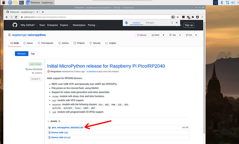

Installer MicroPython
Update du 2 avril 2021 : MicroPython se trouve maintenant ici : suivez ce lien

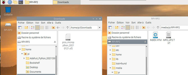

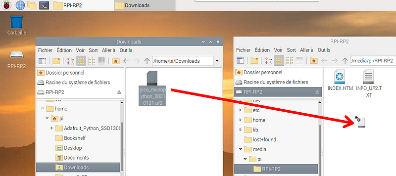

L’installation de MicroPython sur la carte PICO se fait par un simple glisser/déposer. Sur le Raspberry Pi accédez à la page https://github.com/raspberrypi/micropython/releases et téléchargez le fichier pico_micropython :
Le fichier sera enregistré dans le dossier Downloads.
Maintenez le bouton BOOTSEL de la carte PICO puis connectez la carte PICO au Raspberry Pi avec le câble USB. C’est de cette façon que la carte PICO expose la mémoire comme un périphérique de stockage (clé USB). Vous verrez apparaître une fenêtre
Il y a aussi la « clé USB » nommée RPI-RP2 qui est apparue sur le bureau. Cliquez sur le bouton Valider.
La fenêtre de la carte PICO RPI-RP2 s’ouvre. Elle contient les fichiers INDEX.HTM et INFO_UF2.TXT. Ouvrez le répertoire Downloads dans une autre fenêtre. Le fichier que vous avez téléchargé s’y trouve.
Cliquez sur le fichier .uf2 et emmenez le sur le dossier RPI-RP2. La copie est effectuée rapidement puis la carte reboote automatiquement et le nouveau firmware est en service. C’est aussi simple que cela.

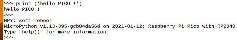

Dans la fenêtre qui s’ouvre rien ne s’affiche dans un premier temps. Appuyez sur la touche [ENTRÉE] pour faire apparaître le prompt de MicroPython >>>
Vous pouvez commencer à utiliser REPL en ligne avec la carte PICO. Ici j’ai tapé la commande print (‘hello PICO !’) pour vérifier que ça fonctionne (il n’y a pas de message d’erreur donc c’est bon). Ensuite j’ai fait un [CTRL + D] ce qui a eu pour effet de resetter la carte PICO qui a affiché les informations sur la version de MicroPython et de la carte PICO.

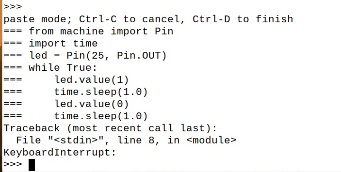

On peut aussi envoyer un programme complet dans REPL :
Dans la fenêtre REPL vous avez le prompt >>>
Tapez [CTRL + E]
La fenêtre affiche maintenant
paste mode; Ctrl-C to cancel, Ctrl-D to finish ===

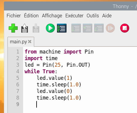

Copiez le programme ci-dessous et collez le dans la fenêtre REPL (en raison des modifications faites par WordPress, il est possible que la copie de ce programme ne fonctionne pas… dans ce cas je vous conseille de saisir le programme dans un éditeur de texte. c’est plus simple et… ça marche ! Vous pouvez aussi télécharger le fichier en cliquant sur ce lien.
from machine import Pin import time led = Pin(25, Pin.OUT) while True: led.value(1) time.sleep(1.0) led.value(0) time.sleep(1.0)
J’ai utilisé Thonny pour saisir le programme :
puis cliquez sur [CTRL + D] => La LED se met à clignoter mais le prompt >>> ne revient pas car le programme tourne.
Pour clore le programme et revenir au prompt, tapez [CTRL+ C]
Vous avez à nouveau la main sur REPL. Pour sortir de REPL utilisez [CTRL + A] + Q
Lorsque vous fermez cette fenêtre puis que vous relancez screen pour vous connecter, vous aurez sans doute cette réponse :
pi@raspberrypi:~ $ screen /dev/ttyACM0[screen is terminating]
Dans ce cas pour rétablir la liaison, débranchez et rebranchez la prise microUSB de la carte PICO.

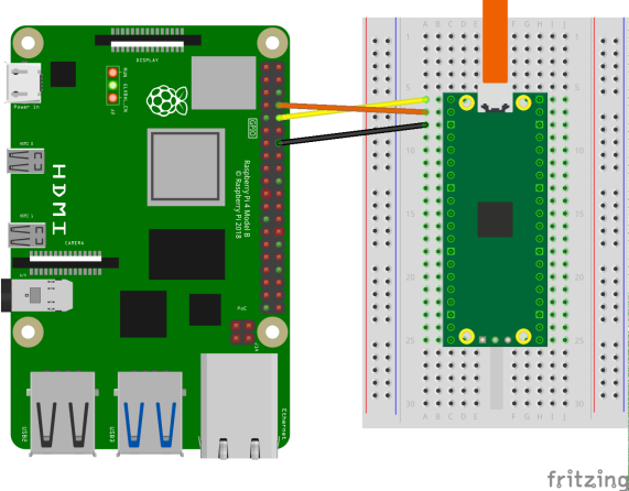

Connecter le Raspberry Pi et la carte PICO via les UARTs
Une autre façon de faire communiquer le Raspberry Pi avec la carte PICO est de passer par les UARTs de chaque carte.
MicroPython pour le RP2040 fournit également le REPL sur l’UART0 de la carte
Il faudra relier les deux Tx/Rx des cartes en liaison croisée comme ci-dessus. Le câble microUSB utilisé ici est relié à une alimentation 5V/3A, il ne relie pas la carte PICO à un port USB du Raspberry PI.
| Raspberry Pi | Raspberry Pi Pico |
| GND | GND |
| GPIO15 (UART_RX0) | GPIO0 (UART0_TX) |
| GPIO14 (UART_TX0) | GPOI1 (UART0_RX) |

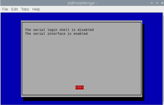

Avec cette connexion, vous pourrez vous connecter au REPL. La première chose à faire est d’activer le port série UART sur le Raspberry Pi 4. Pour ce faire, lancez raspi-config
$ sudo raspi-config
Et allez dans Interface Options -> Serial Port puis sélectionnez « Non » lorsqu’on vous demande “Voulez vous que le prompt shell soit accessible via l’interface série” (« Would you like a login shell to be accessible over serial?« ) et sélectionnez “Oui” lorsqu’on vous demande “Voulez vous activer le port série matériel?” (« Would you like the serial port hardware to be enabled?« ).
Vous devriez voir quelque-chose comme ci-dessous:
- L’invite de commande sur port série est désactivé
- L’interface série est activée
En quittant raspi-config, vous devez choisir « Oui » et redémarrer votre Raspberry Pi pour activer le port série. Ensuite connectez-vous à la carte en utilisant minicom connecté à /dev/serial0,

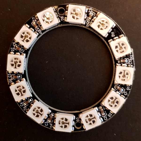

Anneau de LED

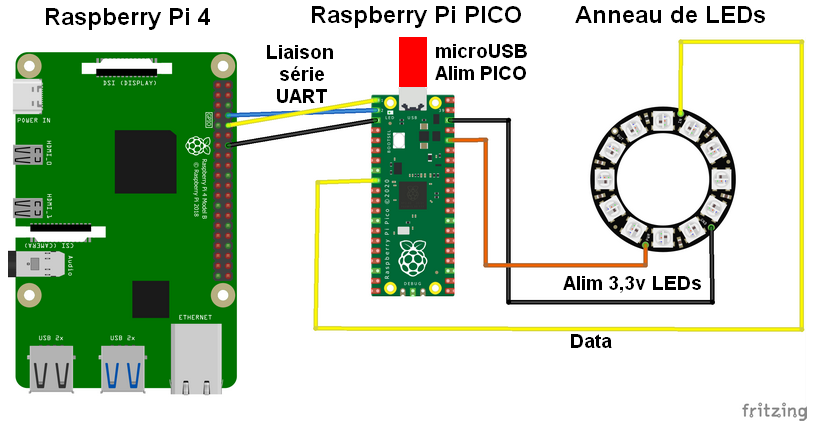

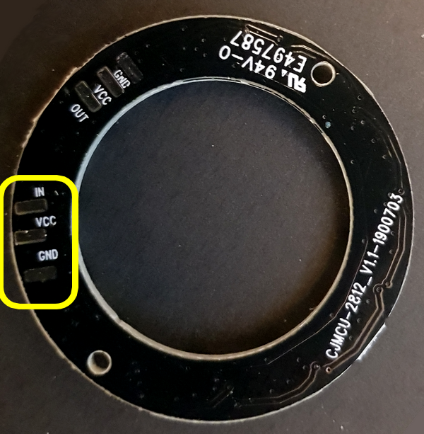

Vous pouvez utiliser un anneau de LEDs Adafruit, comme le fait la Fondation. J’ai utilisé un autre modèle, vendu par 5 et un peu moins cher. Le brochage est différent mais ça ne pose pas de problème particulier.
J’ai conservé la liaison entre le Raspberry Pi 4 et la carte Raspberry Pi PICO via les UARTs.
L’anneau de LEDs est alimenté par le 3,3v de la carte PICO et le signal de commande est fourni par le GPIO 6 de la carte PICO (broche 9). Le programme est paramétrable pour le nombre de LEDs et le port utilisé.
Vous pouvez télécharger le fichier LED_RGB.py en cliquant sur ce lien. Positionnez vous dans le dossier qui contient le fichier (généralement Downloads avec Raspberry Pi OS), dézippez le. Vous obtenez le fichier LED_RGB.py. Mettez ce programme dans le FS MicroPython
ampy --port /dev/serial0 put LED_RGB.py
Puis exécutez le
ampy --port /dev/serial0 run LED_RGB.py
Vous devriez voir les LED de l’anneau changer de couleur…

Perso j’utilise le Bluepill (STM32F103) en gros équivalent au pi-pico. Pour moins de 5€ tu as la carte plus le stlink pour programmer et débugger. Si tu as besoin de plus de puissance, pour quelque euros de plus tu as un STM32F4 avec l’unité de calcul hard. On peut utiliser l’ide arduino mais je préfère l’outil STM32Cube. Au total tu as une chaine pro : configuration graphiques, bibliothèques middleware, debugger in circuit…

petit REX sur l’utilisation du pico2040
Le bouton Bootsel ne résiste pas à quelques sollicitations , la reference (BOM) http://toneparts.com/en/products/pro_show.asp?id=215
indique une durée de vie de 100.000 cycles.
Un premier bouton pico était HS < 1000 cycles
Le deuxième bouton pico n’a pas dépassé les 100 cycles. (Hier)
