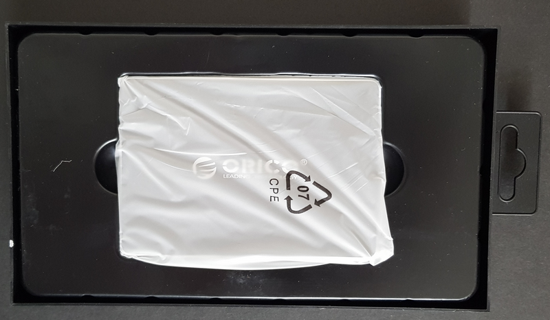

Le disque est livré dans une boîte en carton rigide qui contient une boîte en plastique souple
Le disque SSD est protégé par un sachet recyclable et entouré par la boîte en plastique souple

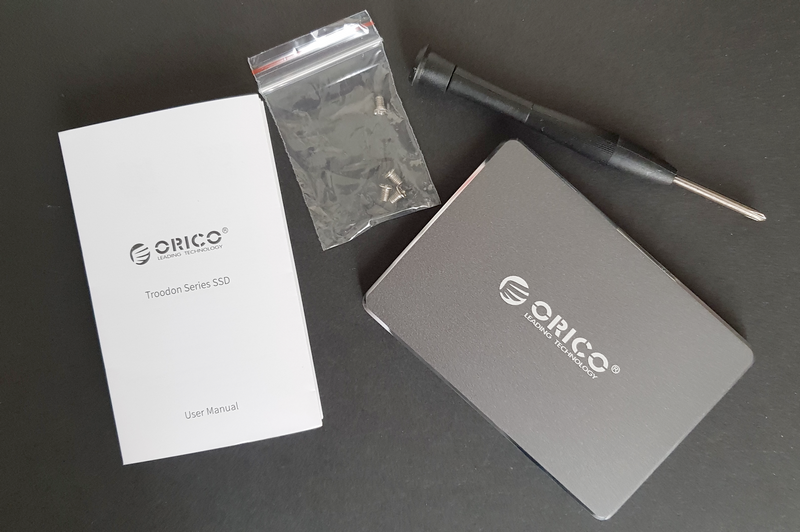

Sous le support du disque on découvre une notice en anglais, un tournevis et des vis destinées à fixer le disque s’il est monté sur un support 3,5″

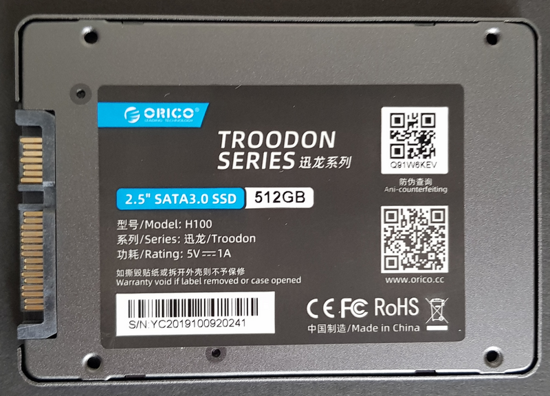

Les informations dur le disques apparaissent sur une étiquette apposée sous le disque.

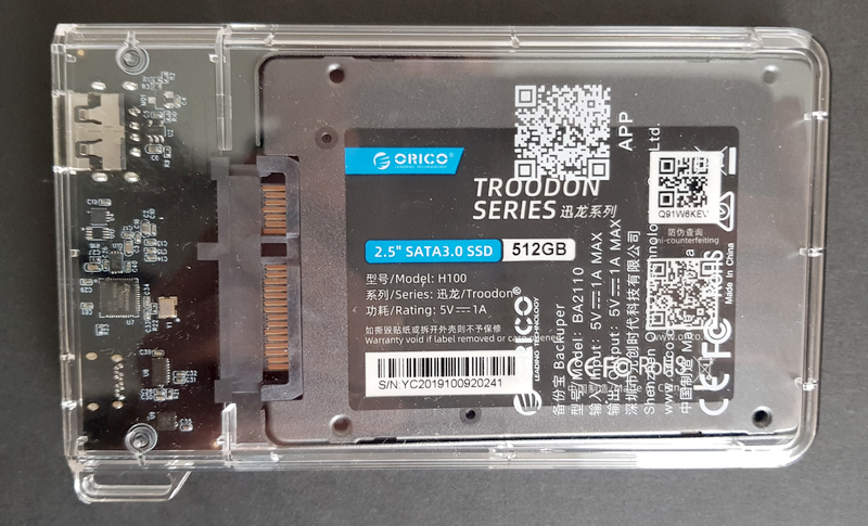

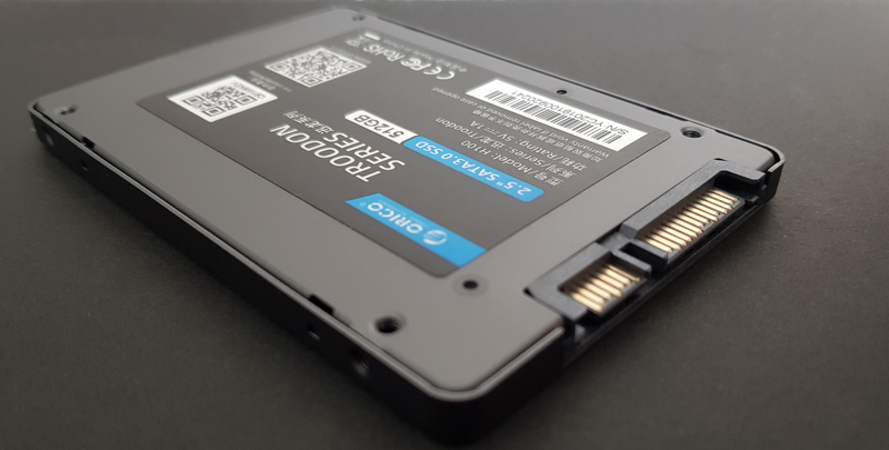

On voit bien le connecteur SATA III qui va servir à relier disque au boîtier adaptateur. Il est sensible à l’électricité statique, comme tous les composants électroniques. Évitez de laisser traîner vos doigts sur le connecteur.

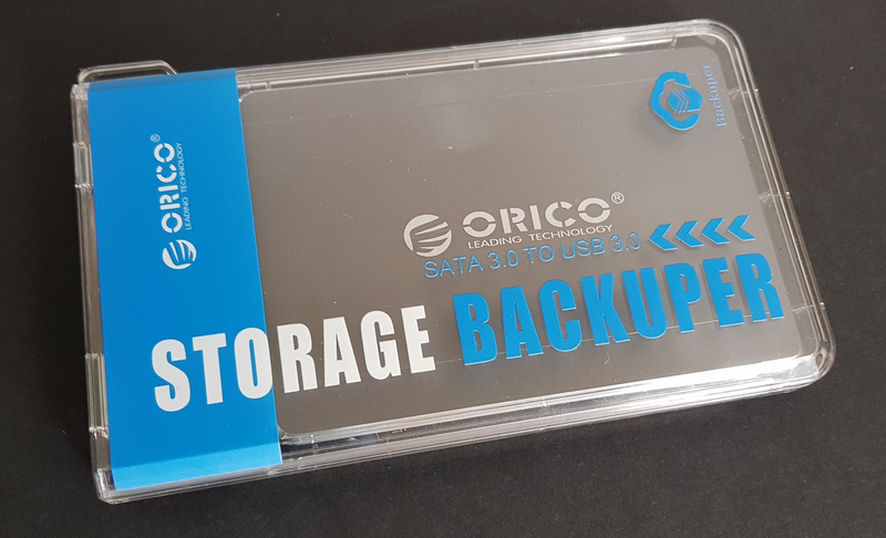

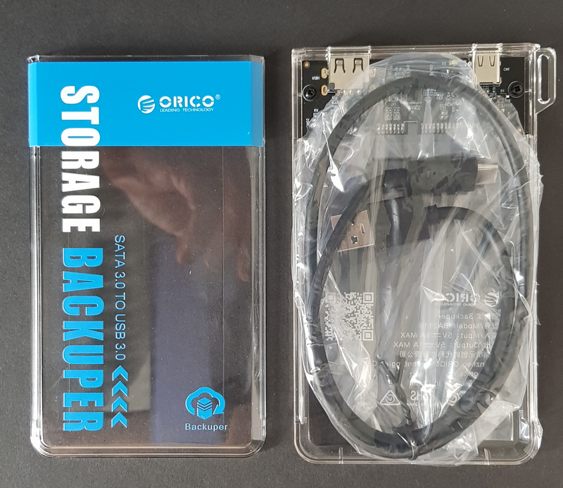

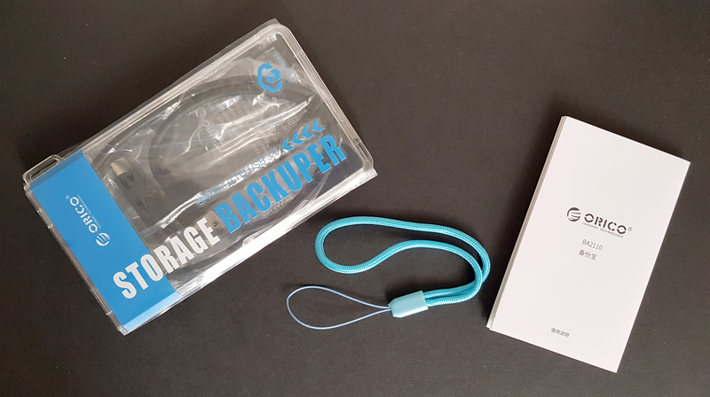

J’ai reçu le boîtier Starage Backuper dans une boîte toute simple en carton blanc. Mais ça va certainement évoluer dans la mesure où c’est un « test prototype » qui m’a été envoyé. Dans la boîte on a le boîtier, une dragonne et une notice en anglais et en chinois.

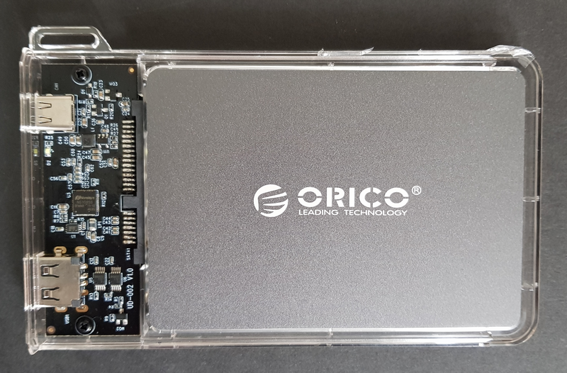

A l’intérieur de la coque en plastique … Ah oui pendant que j’y pense, je m’étais dit que ce n’était pas bien mais je ne peux pas résister : le Storage Backuper se pr »sente comme une coque en plastique fabriquée par Orico… Eh oui, la fameuse coque Orico, ça vous dit quelque chose ?

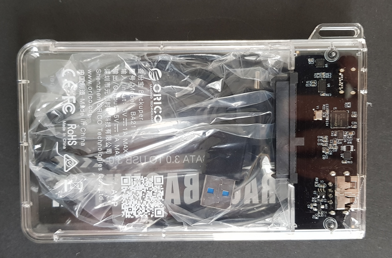

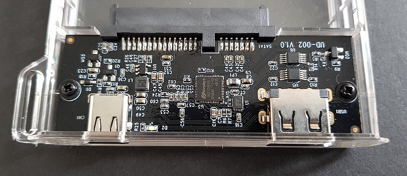

Allez redevenons sérieux, la coque contient la carte de liaison entre le SSD et les ports USB, et dans la boîte il y a un câble USB A – USB C.

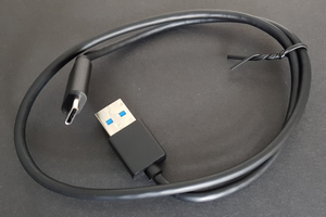

L’ouverture du boîtier est toute simple, il suffit de faire glisser vers l’arrière la partie supérieure du boîtier.
Ci-dessus vous avez le boîtier ouvert avec le câble USB dedans et à droite le câble USB fourni par Orico.

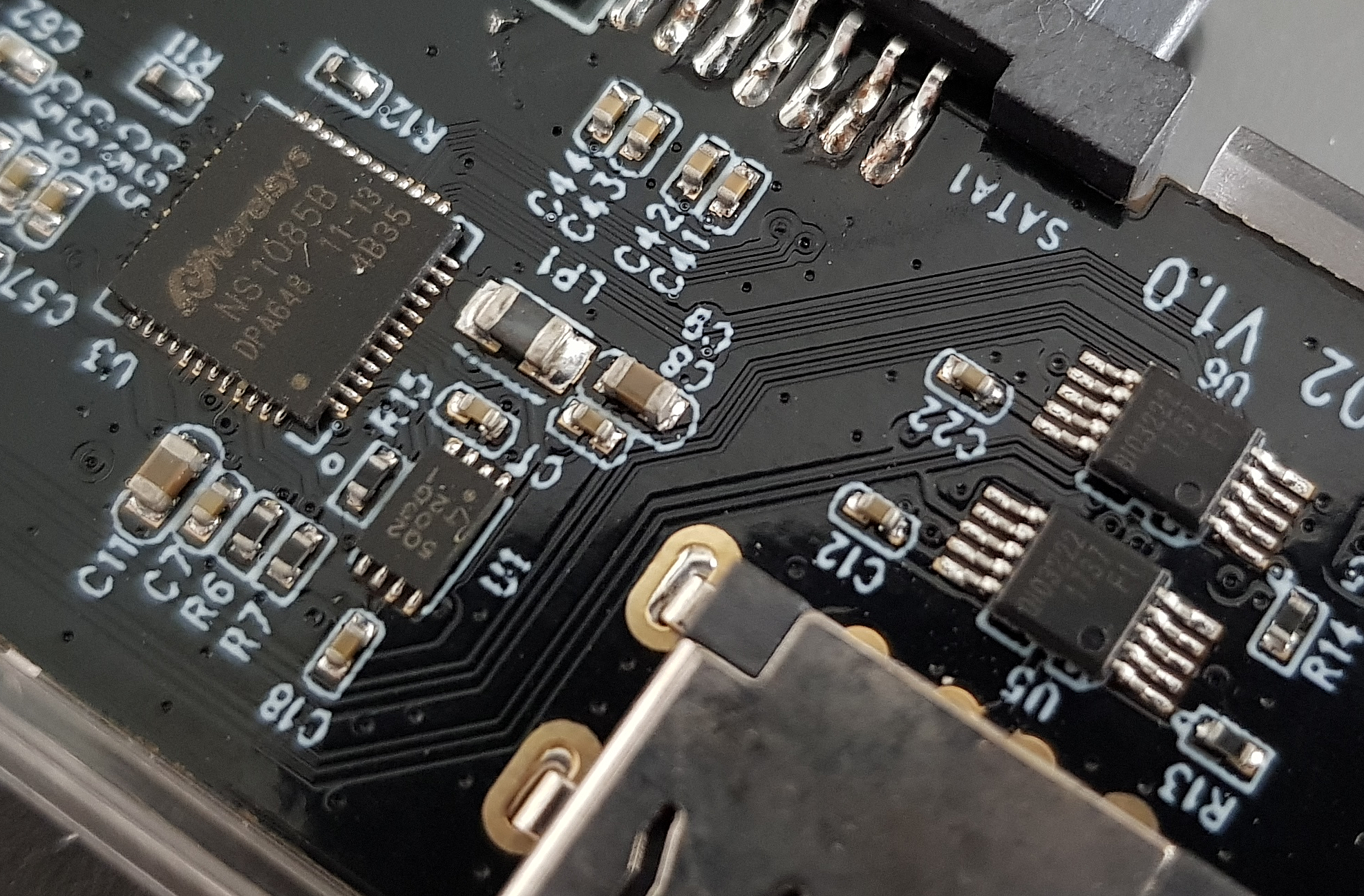

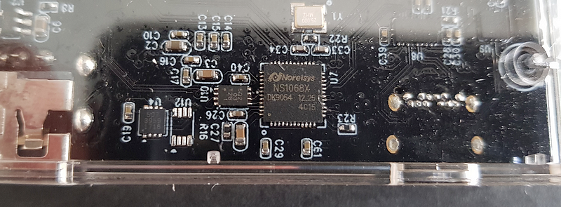

Le circuit visible ici est un NS1085D de Norelsys. C’est un un contrôleur de carte flash USB 3.0 et un contrôleur hôte USB 2.0 à hautes performances conçus spécifiquement pour les applications de smartphones.
Sous la carte on trouve un NS1068X du même fabricant. Cest un contrôleur de pont USB 3.0 vers SATA polyvalent, à hautes performances et à faible consommation d’énergie. D’un côté, il se raccorde à l’interface USB et est compatible avec l’USB SuperSpeed (5Gbps), Hi-Speed (480Mbps), et Full-Speed (12Mbps). De l’autre côté, il s’interface avec les disques durs ou les dispositifs SSD via l’interface SATA. Les NS1068 et NS1068X sont compatibles broche à broche. Le NS1068 supporte SATA I (1,5Gbps) et SATAII (3Gbps). Le NS1068X prend également en charge SATA III (6 Gbps).

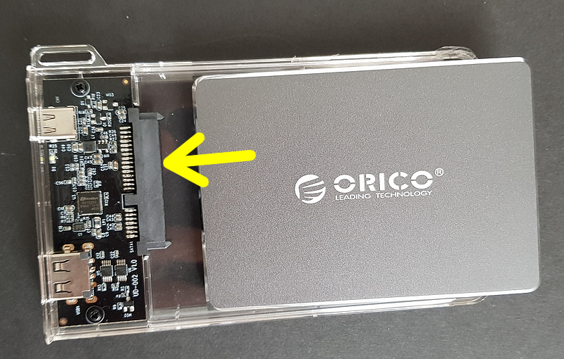

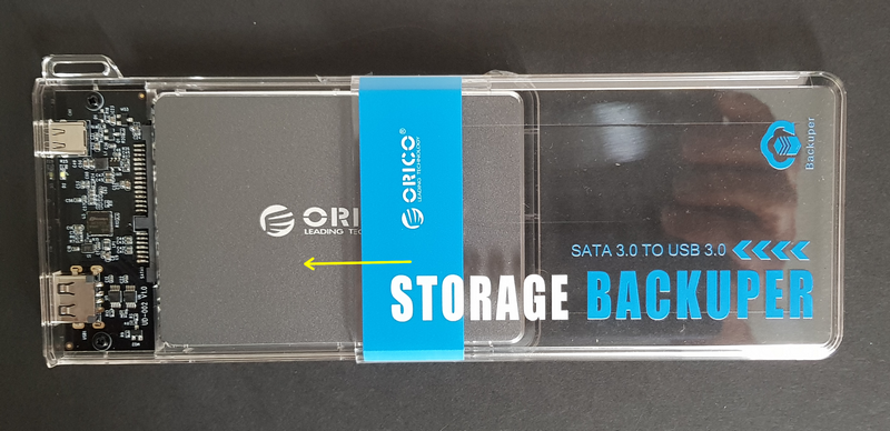

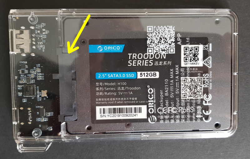

Il reste à mettre le disque SSD en place, présentez le devant le connecteur
Il suffit ensuite de pousser le disque pour qu’il se connecte et s’insère (salutations) dans le boîtier et… c’est prêt.
Une fois le disque en place remettez le couvercle en place en le faisant glisser dans les glissières prévues à cet effet.

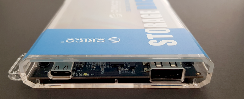

Le Storage Backuper est prêt pour le service. Sur la face avant il y a 2 prises USB. Connectez le cordon fourni sur le port USB C. La prise USB A n’est pas utile pour ce premier test

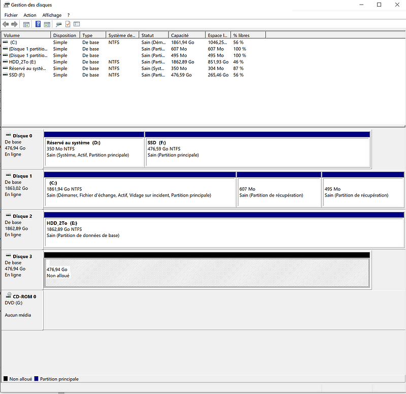

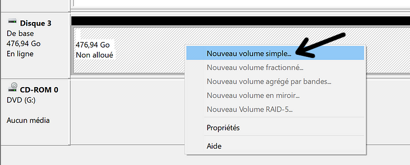

Si vous utilisez un disque neuf (c’est le cas ici) il ne contient ni partition ni système de fichiers. Il va falloir le préparer pour pouvoir l’utiliser. Ouvrez l’outil Gestion des disques :
Sur le PC auquel est connecté Storage Backuper il y a plusieurs disques. C’est ici le disque 3 qui nous intéresse. Vous voyez que l’espace est non alloué car le disque est neuf.

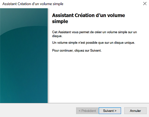

On va créer un volume sur ce disque. Choisissez Nouveau volume simple

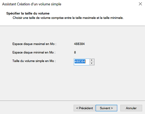

On ne lésine pas avec l’espace disque, ici je réserve la totalité du disque pour le volume
L’assistant va vous guider pas à pas dans la création du volume

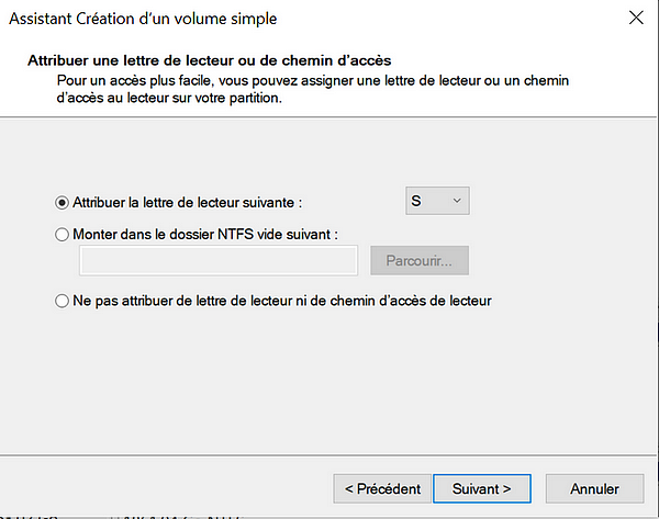

Ici j’ai attribué la lettre S: (comme SSD) à mon lecteur mais vous faites comme vous voulez…

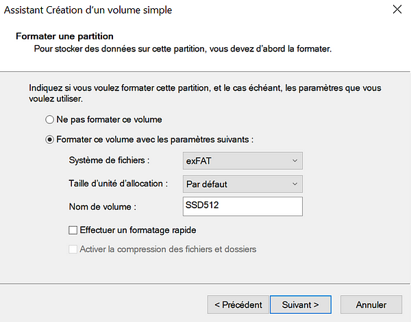

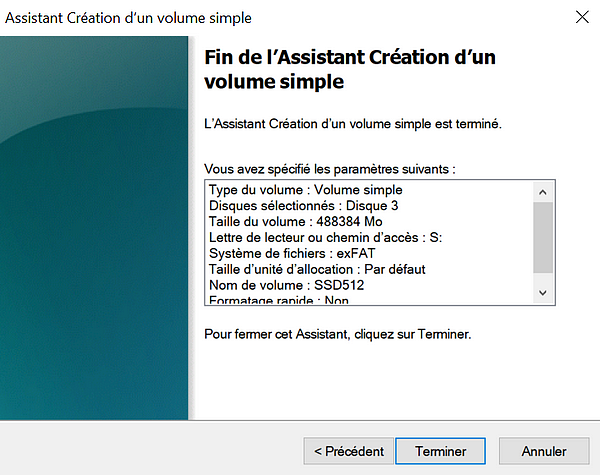

J’ai choisi le partitionnement en exFAT (voir les raisons du choix dans le paragraphe sur le Raspberry Pi) et appelé mon volume SSD512. J’ai décoché la case Formatage rapide car j’aime bien avoir un disque formaté « proprement » mais… c’est très beaucoup plus long  😛
Vérifiez dans le résumé que tout est correct, réfléchissez encore deux minutes et… cliquez sur le bouton Terminer.

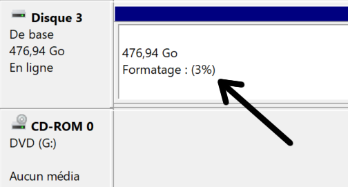

Le formatage démarre et selon que vous aurez choisi un formatage rapide (c’est rapide 😉 ) ou pas… là vous avez le temps d’aller boire un café tranquille le système va formater le disque, c’est à dire qu’il va préparer la partition pour qu’elle puisse recevoir des données.

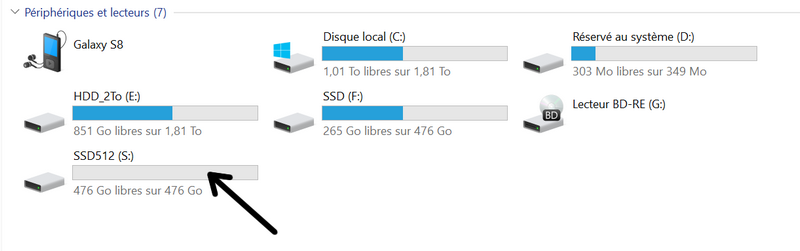

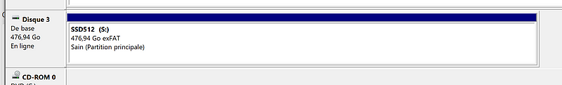

A la fin du formatage vous avez récupéré un disque S: prêt à être utilisé avec Windows 10 ou avec un smartphone pour faire la sauvegarde.
Le disque S: apparait également dans les disques présents sur le PC.

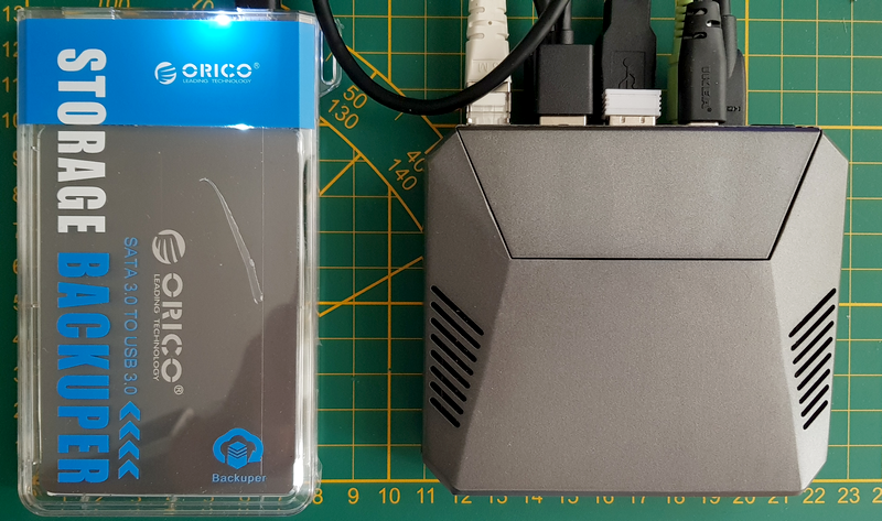

La connexion au Raspberry Pi est identique à celle du PC. Connectez le port USB C du Storage Backuper au port USB 3 du Raspberry Pi avec le cordon fourni. Le SSD sera alimenté par le port du Raspberry Pi.
Ici le Storage Backuper est connecté au port USB 3 d’un Raspbery Pi 4 monté en boîtier Argon ONE.

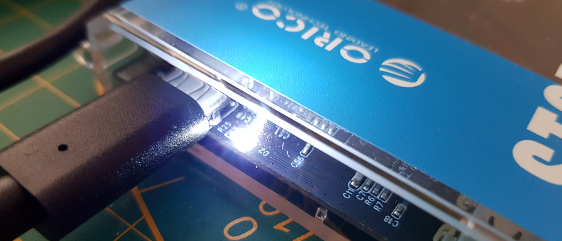

La LED bleue s’allume pour signaler le fonctionnement du SSD. Elle clignotera quand il y aura une activité sur l’USB.

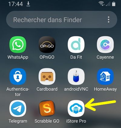

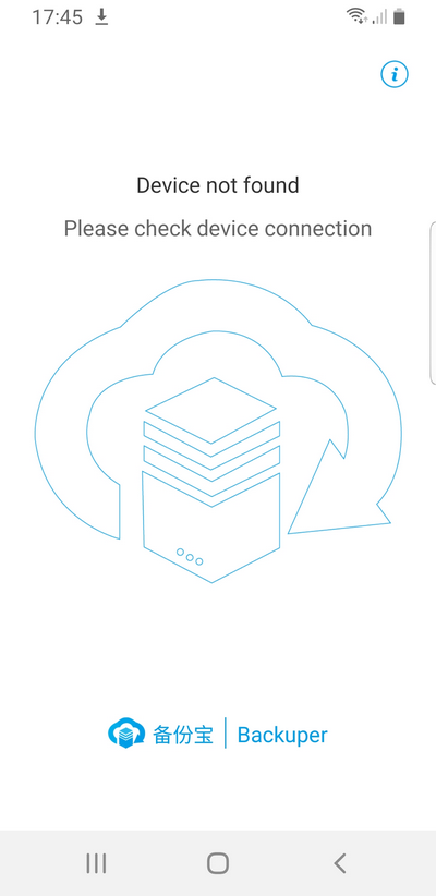

L’application s’appelle iStore Pro et elle est disponible pour Android et IoS.
Si vous lancez l’appli sans disque USB connecté vous aurez une écran d’erreur

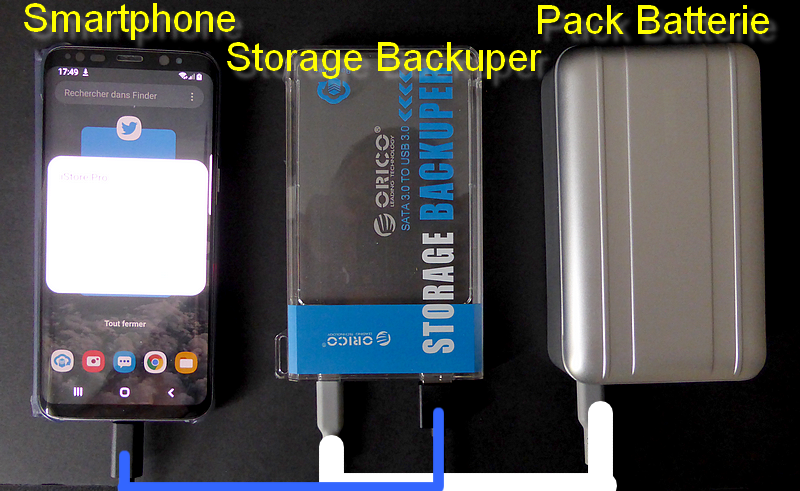

Ici la batterie du smartphone sera insuffisante pour alimenter le disque SSD. De plus le backup peut durer plus d’une heure. Il faut prévoir une alimentation pour cette opération. Ici j’ai choisi un pack batterie Zendure que je vous ai présenté récemment.
  1. Relier le pack batterie au Storage Backuper sur la prise USB C (en blanc ci-dessus)
  2. Relier la prise data USB A du Storage Backuper au smartphone. (en bleu ci-dessus).

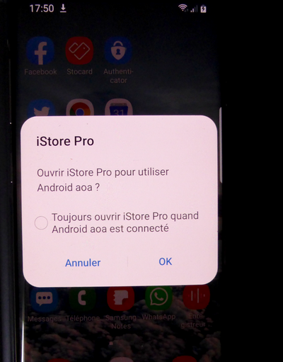

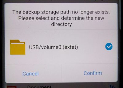

L’appli peut s’ouvrir automatiquement quand vous connectez le SSD externe

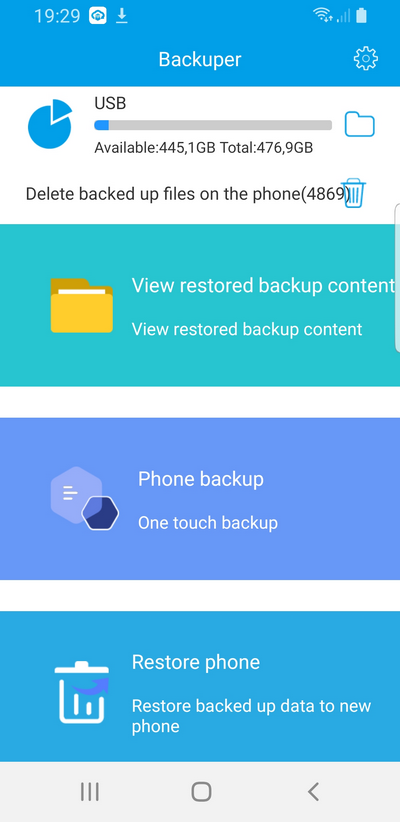

Au premier lancement vous choisissez le chemin pour la sauvegarde

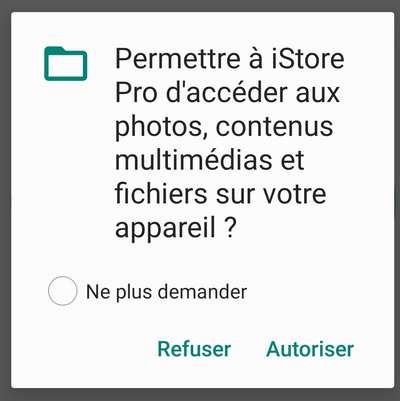

Il faut autoriser l’appli à accéder aux données qu’elle va sauvegarder

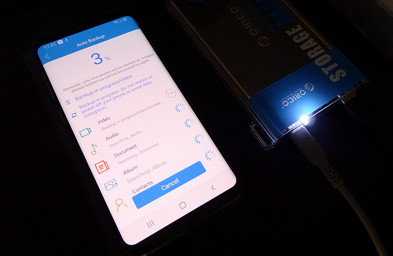

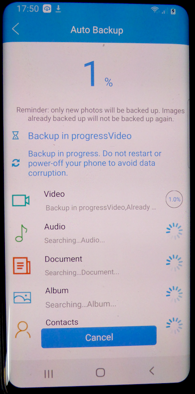

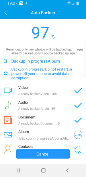

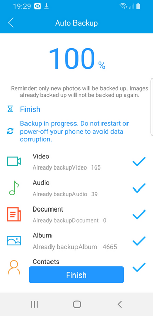

Le backup commence. Ici ce sont les vidéos qui sont en cours de transfert
Le transfert est rythmé par la LED bleue du lecteur de disque SSD
A la fin de la sauvegarde vous pouvez cliquer sur Finish. Dans mon cas le backup a duré plus d’une heure… mon S8 est un modèle 64Go et il est bien chargé 🙂
Vous avez la place qu’occupe le backup sur le SSD. Ici la sauvegarde occupe 3OGo environ.

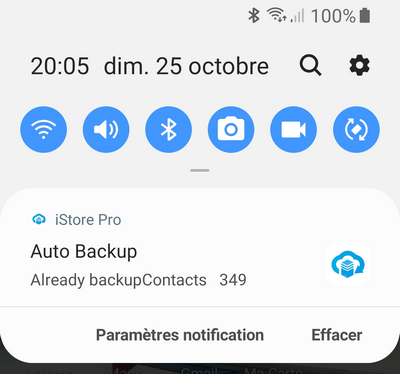

Une notification indique que les contacts ont déjà été sauvegardés.
