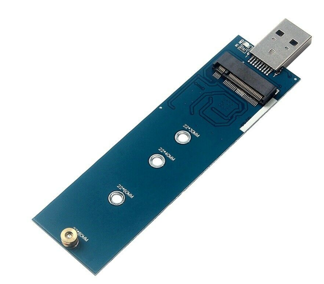

Le support de carte SSD
Dans un premier temps j’avais trouvé ce modèle pour 9$ sur ebay. Mais je ne sais pas comment c’est chez vous, mais ici le bureau … comment dire ? Il est un peu en bazar et ce ne sont pas les trucs en métal qui manquent (je vous mets une photo que je viens de faire ci-dessous et là je trouve que c’est rangé 😉 ). On y trouve des outils, des fils Dupont, des cartes plus ou moins nues… Enfin, vous voyez…
et on ne rigole pas…

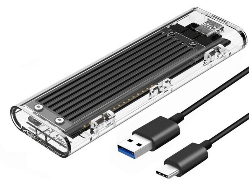

Du coup je me suis dit qu’un lecteur de SSD nu c’était peut être pas l’idée du siècle et que pour éviter de griller le SSD il faudrait que je fasse un boîtier en impression 3D.  Pas que ça me dérange mais j’ai plein d’autres choses à faire… Quelques recherches plus loin, j’ai trouvé ce modèle chez Amazon pour 20€. Livré avec un câble USB-C vers USB 3, muni d’un radiateur pour dissiper le chaleur du SSD. Plus cher mais je me sentirai plus en sécurité (le SSD aussi).

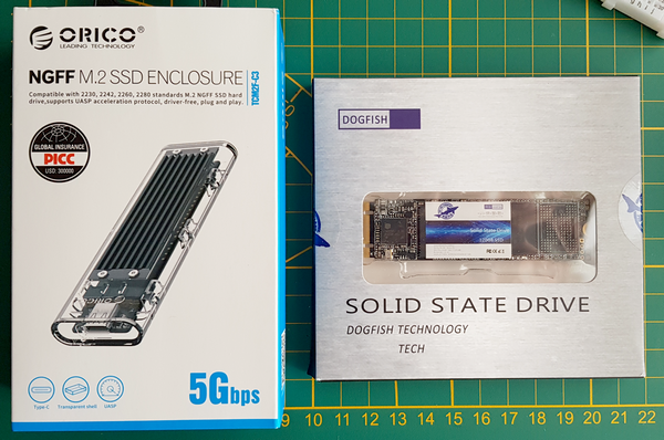

Ce boîtier peut recevoir un SSD M.2 NGFF. Il connecte un SSD externe au Raspberry Pi via une prise USB A (3.0 ou 2.0) et supporte un SSD avec une capacité allant jusqu’à 2 To. Il est compatible avec la plupart des SSD M.2 SATA (B-Key ou B+M) en 2280, 2260, 2242, 2230, y compris les WD Blue/Green, Samsung 860 EVO, Crucial MX500, Kingston. Attention, il ne convient pas aux SSD PCIe/NVME/M-Key/AHCI.Il est reconnu nativement par les différents OS sans avoir de driver à installer et peut se brancher à chaud.

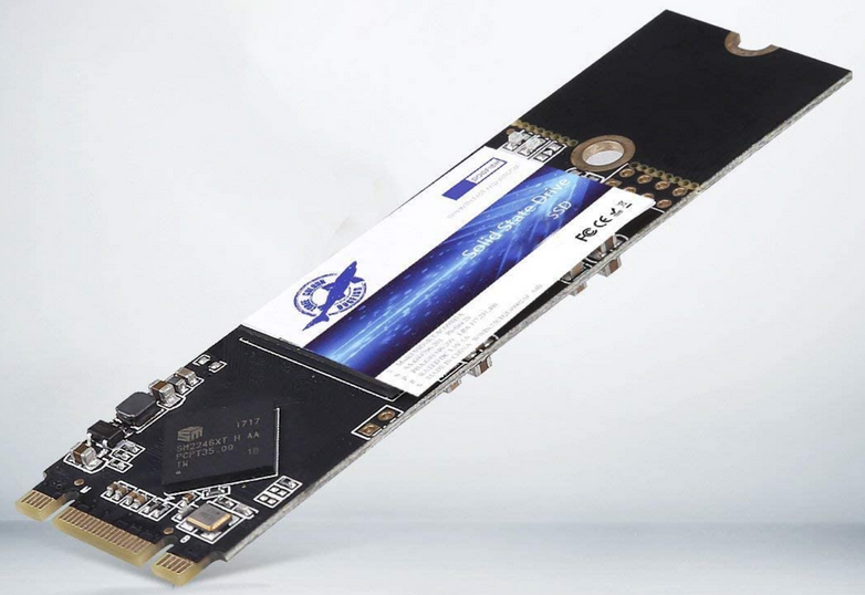

Le SSD

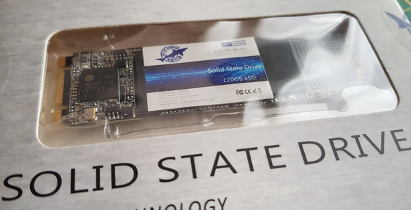

Deuxième choix à faire, le SSD. Les prix grimpent vite. Pour les essais je ne voulais pas investir une fortune dans un SSD. Je n’ai pas de grosses quantités de données à stocker, au pire ce seront des vidéos. J’ai cherché sur les différents sites et mon choix s’est arrêté sur ce modèle.
C’est un SSD Dogfish M.2 en 2280 trouvé sur Amazon pour 30€. Il est à l’origine utilisé pour les ordinateurs portables. Il se connecte en SATA III et correspond avec l’adaptateur ci-dessus. Si vous avez plus de données à stocker, ou plus de moyens, vous opterez pour une taille supérieure.
A chaque fois je regarde les avis des lecteurs, en sachant qu’ils valent… ce qu’ils valent… mais pour ces produits la note et les retours semblaient bons. C’est toujours un peu à pile ou face mais il faut bien choisir.
Assemblage du SSD externe
Le SSD est livré dans une boite et protégé par une coque rigide. Pas de souci de ce côté là. Attention quand vous allez le sortir… Ces petites bêtes sont sensibles à l’électricité statique. Si vous portez une culotte ou un boxer en lycra, ou êtes assis sur une chaise recouverte de synthétique (j’ai ça ici et je me prends régulièrement des châtaignes 🙂 ) il faut manipuler le moins possible la carte avec vos mains pleines de doigts. Touchez une masse (celle du PC ?) avant de sortir la carte. Il faut savoir que la seule protection c’est le tapis et le bracelet antistatique. Toucher une terre vous décharge momentanément de votre électricité statique, mais dès que vous allez bouger un peu, vous allez générer une nouvelle charge 🙁

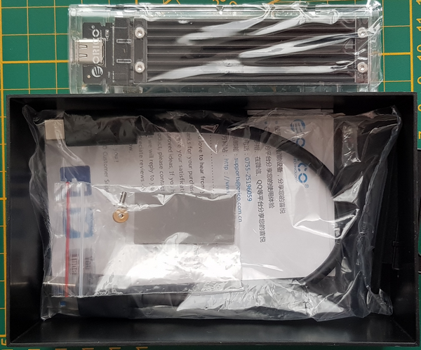

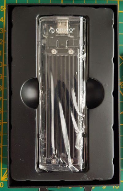

Le boîtier de protection est lui aussi livré dans un carton et une coque rigide.

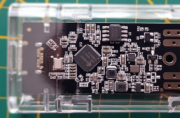

Le boîtier adaptateur USB 3
Quand on a enlevé le carton, il suffit de sortir le boîtier. Sous la coque vous trouverez :
un câble USB 3 type A vers USB-C pour connecter le boîtier au Raspberry Pi, une plaque d’adhésif à fort pouvoir de transmission thermique pour évacuer la chaleur du SSD et un ensemble vis/écrou pour fixer la carte SSD au support.
Pour ouvrir le boîtier il suffit de faire glisser le couvercle muni d’un radiateur vers l’arrière depuis la prise USB. Il sort ensuite facilement. A nouveau vous trouverez dans le boîtier cet adaptateur SATA vers USB et vous veillerez à laisser vos mains dans vos poches et de ne le toucher qu’avec les yeux.

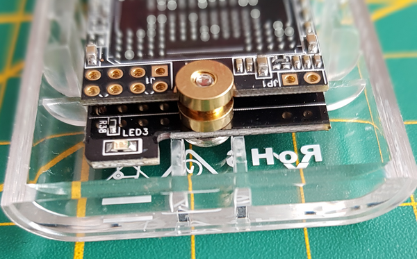

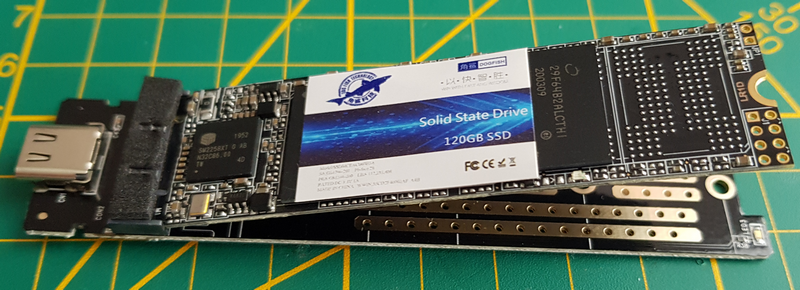

Montage de la carte SSD SATA III
Insérer la carte dans le connecteur, elle reste relevée et c’est quand on met la vis de fixation qu’elle va se mettre à l’horizontal et assurer le contact sur le connecteur. Pour l’instant j’ai laissé l’étiquette sur les circuits de mémoire.
Mise en place de la fixation. En fonction de la carte il y a plusieurs trous sur le circuit imprimé de l’adaptateur. Ici on a la carte la plus longue et l’adaptateur est sur le trou le plus éloigné du connecteur. L’encoche dans le cylindre maintient la carte en place, la vis se met sous l’adaptateur. La LED 3 en bout de la carte est une LED bleue qui va indiquer l’activité du SSD.

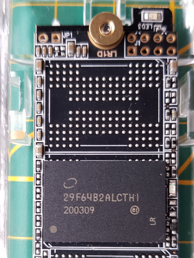

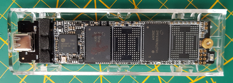

L’étiquette du fabriquant de SSD est enlevé, ça permet d’accéder aux mémoires pour poser l’adhésif thermique  qui va dissiper la chaleur dans le radiateur du boîtier. Si vous avez un support nu ou un boîtier sans radiateur, laissez l’étiquette en place.

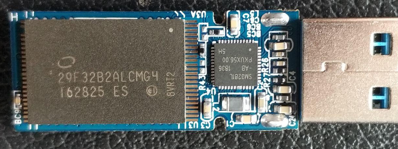

Le circuit 29F64B2ALCTHI
Quand on cherche de la doc sur la 29F64B2ALCTH1 on ne trouve pas grand chose (ou alors en chinois…). Apparemment le 64 c’est pour 64 Go et ce serait de la mémoire ECC à correction automatique. Elle corrige automatiquement les bits qui changent de valeur (en général c’est dû aux rayons cosmiques mais je ne vais pas vous embêter avec ça 😀 )
On retrouve des circuits de la même famille (ici un circuit 32Go dans une clé USB). Ils sont à priori fabriqués par Micron.

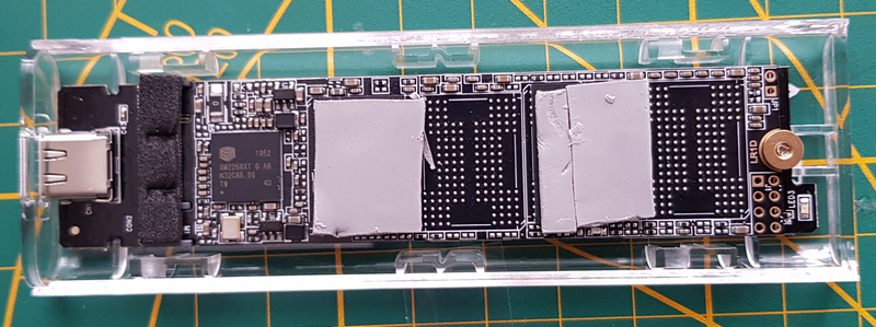

Mise en place de l’adhésif thermique. Le morceau que j’ai reçu avait cette coupure (CI de droite) mais ça fonctionne quand même.

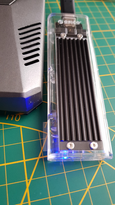

Il ne reste qu’à remettre le capot/radiateur en place et à connecter à l’USB 3 du Raspberry Pi. La lampe bleue qui s’allume est rassurante, ça veut dire qu’il y a de la vie… donc de l’espoir. On peut continuer.

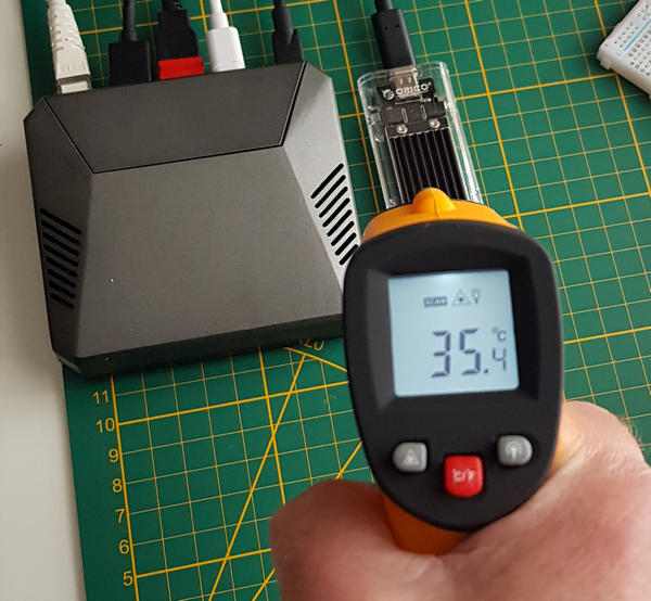

Température du radiateur
La mode en ce moment c’est la prise de température, je n’ai pas résisté… Cette image a été prise plus tard, après presque une demi journée de fonctionnement du SSD sur le Pi4 qui est dans le boîtier Argon One à gauche. La température est de 35 degrés sur le radiateur, ce qui reste raisonnable.

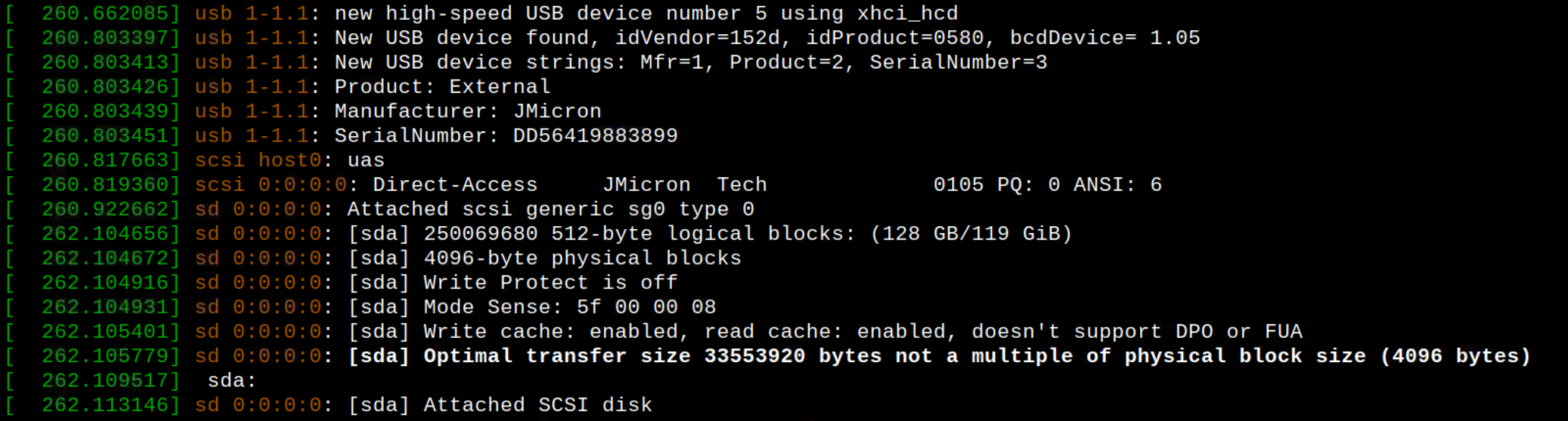

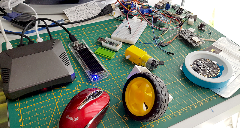

Connecter le lecteur SSD
Quand vous connectez le SSD au por USB la LED bleue clignote et reste allumée. Sur le SSD que j’utilise il y a également une LED rouge qui s’allume. Dans dmesg vous devez voir (après connexion du ssd) la présence du disque sda qui est notre SSD.

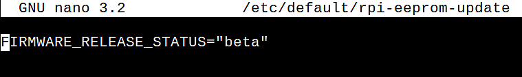

sudo nano /etc/default/rpi-eeprom-update

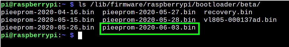

Normalement l’option FIRMWARE_RELEASE_STATUS est en « critical« . Mettez « beta » à la place. Sortez par CTRL X et sauvegardez la modification.
Lors des mises à jour vous avez dû récupérer une version récente du firmware. Regardez quelle est la version la plus récente dans /lib/firmware/raspberrypi/bootloader/beta/ :
Ici on a la version 2020-06-03 (3 juin 2020) qui est la plus récente. c’est celle que nous allons utiliser.
sudo rpi-eeprom-update -d -f /lib/firmware/raspberrypi/bootloader/beta/pieeprom-2020-06-03.bin

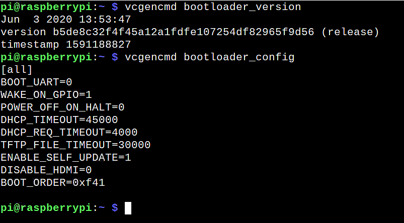

Vérifier l’installation du nouveau firmware
On va utiliser la commande vcgencmd dont j’ai parlé en début d’article :
vcgencmd bootloader_version
qui confirme que la version du firmware est celle du 3 juin 2020 (copie d’écran ci-dessous).
On vérifie ensuite que le ‘ordre de boot a bien été modifié et que l’USB est tenté en premier
vcgencmd bootloader_config
Si BOOT_ORDER affiche 0xf41 c’est tout bon votre Raspberry Pi peut booter sur l’USB.

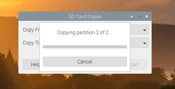

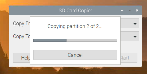

Copier la carte SD sur le SSD

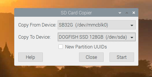

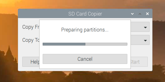

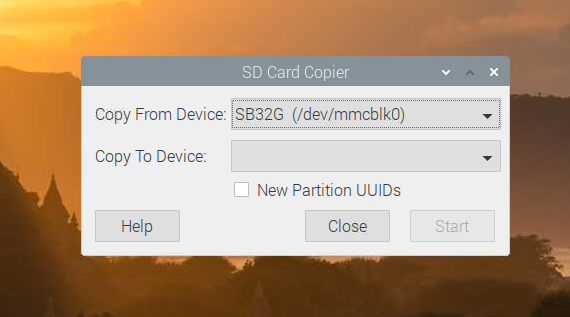

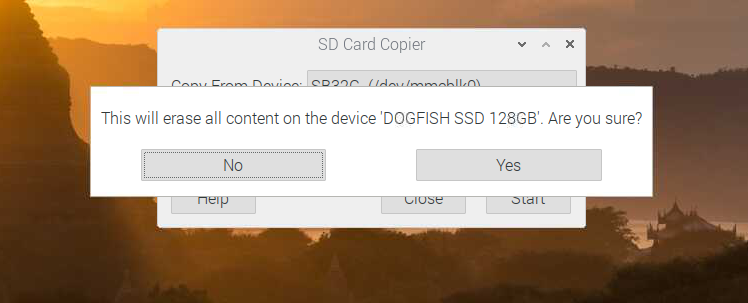

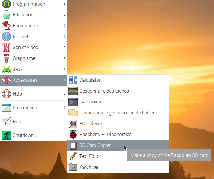

Pas la peine de chercher bien loin, l’outil existe dans les menus : Accessoires => SD Card Copier. Vérifiez que votre disque SSD est bien connecté sur le port USB 3. Démarrez SD Card Copier.
Pour le device source (From) choisissez la carte SD (mmcblk0)
Pour la destination choisissez le disque SSD (ici le DOGFISH SSD 128GB
Cliquez sur Start pour démarrer. Cette manipulation détruira toutes les données qui seraient présentes sur le SSD. Cliquez sur Yes pour lancer le transfert.
L’utilitaire prépare les partitions sur le SSD
Puis il copie les contenu des deux partitions.
A la fin un message vous avertit de la fin de l’opération. On va pouvoir tester le démarrage sur le SSD 😀

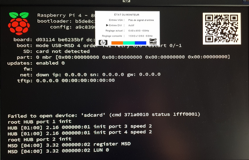

Démarrer le Raspberry Pi 4 sur le disque SSD connecté sur le port USB 3
Eteignez proprement le Raspberry Pi 4 par Shutdown. Enlevez la carte micro SD, gardez la pas loin, on ne sait jamais… Remettez le Raspberry Pi sous tension. Vous devriez voir un écran comme celui-ci
Bon, le rectangle blanc en haut c’est le moniteur qui indiquait l’absence de signal avant le démarrage du Pi4. L’écran affiche l’ordre de démarrage (en partie masqué par le rectangle). Et la ligne suivante indique que la carte SD n’a pas été détectée. Le boot continue donc sur le SSD connecté à l’USB 3.
J’ai allongé un peu le temps pour que vous ayez le temps de tout voir. Le QRCode renvoie simplement vers la page de téléchargement du site de la Fondation.

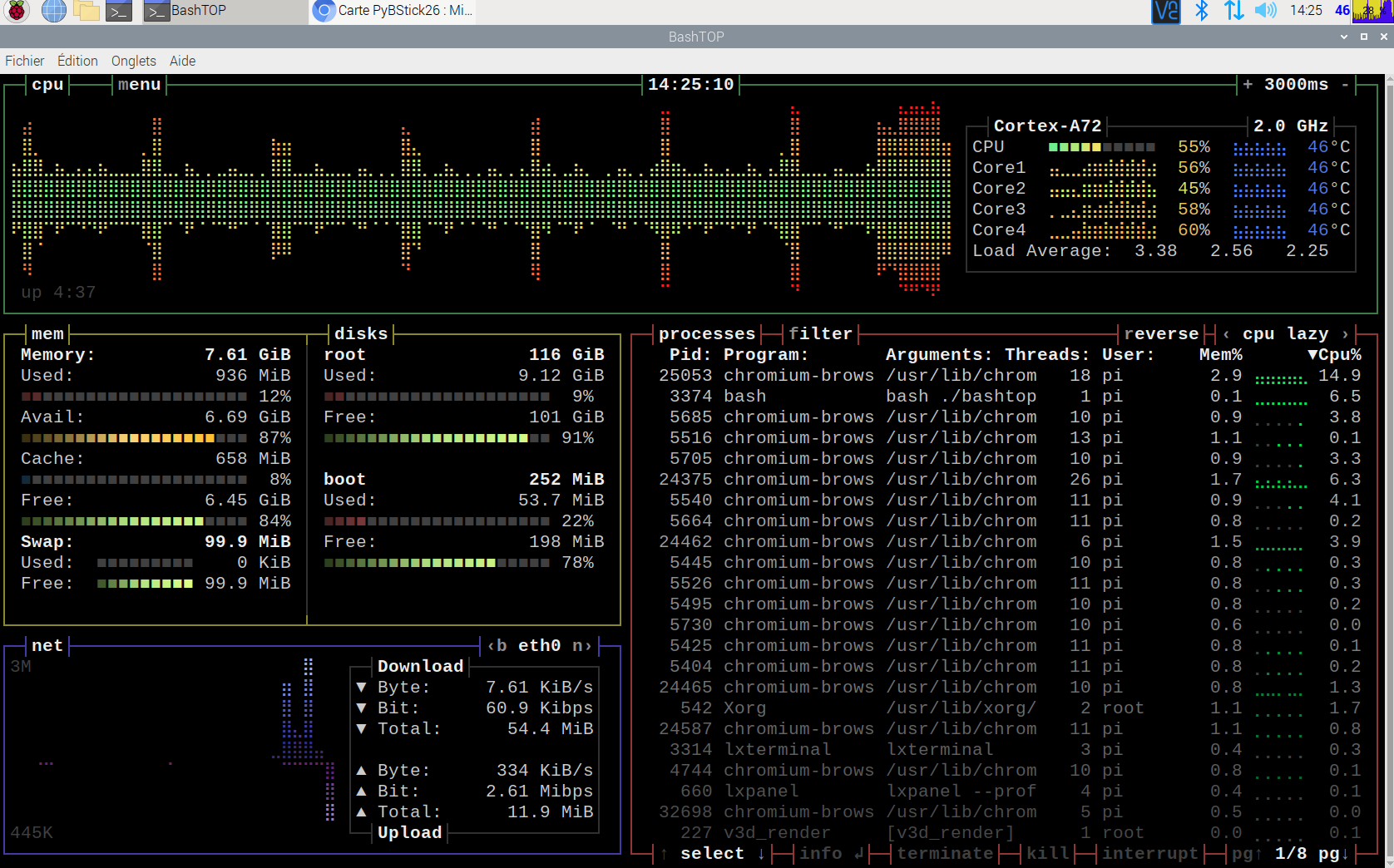

Un coup d’œil au comportement du Pi4 8Go (avec bashtop) confirme que tout fonctionne. En haut à droite vous voyez que le Pi4 tourne à 2GHz. Je l’ai overclocké comme dans cet article et je profite du boîtier Argon One qui ventile le CPU et permet de maintenir une température raisonnable (46°C). On voit que le disque a 91% de place disponible.

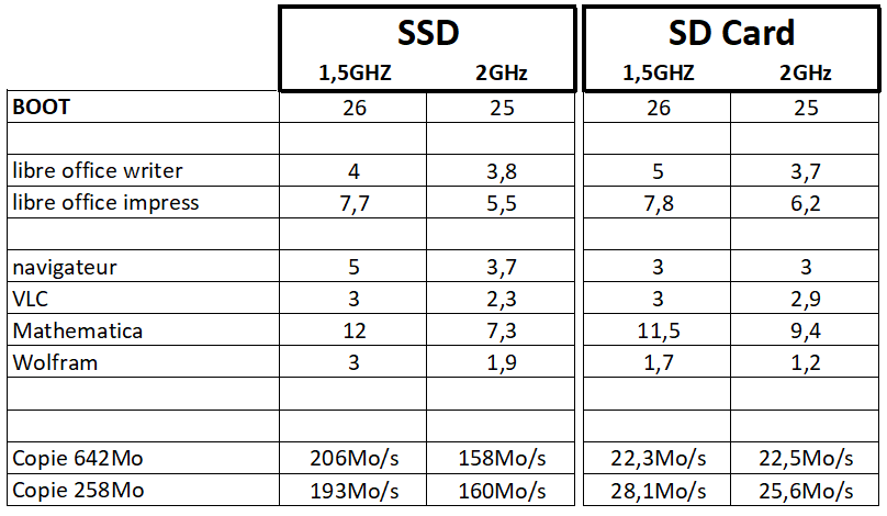

Quelques vitesses de démarrage

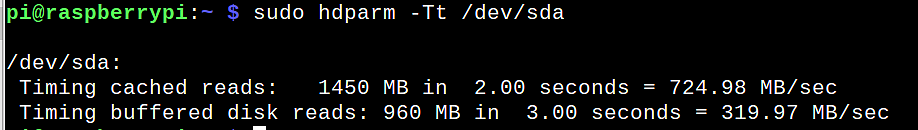

Les temps sont en seconde. On voit que la différence du temps de boot ou de démarrage des applis n’est pas flagrante et que l’avantage du SSD sera surtout de remplacer la fragile carte SD par un périphérique plus résistant dans le temps.
J’ai copié des fichiers de 640 Mo et 258 Mo sur le disque lui-même. Cette fois on note la différence entre les accès à la carte et ceux au SSD. c’est sur ce genre de transfert et sur les enregistrements que le SSD va amener du gain. Les temps sont mesurés au chrono à la main et sont approximatifs. J’ai utilisé la commande pv pour mesurer les temps de transfert des fichiers. Là encore c’est juste indicatif car la copie d’un fichier déjà copié précédemment se fait depuis la mémoir et fausse les mesures. Prenez donc ces chiffres pour ce qu’ils sont… des valeurs estimées, pas de la précision.

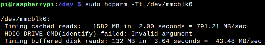

De même hdparm donne des infos sur les accès au disque :
Avec la carte micro SD :
Avec le SSD :

          photos de Frédéric - Boitier SSD Raspberry Pi
  4. Jaycein
    Bonjour, super article, merci beaucoup !! Petite question toutefois : j’ai un RPi4 avec Ubuntu installé sur ma carte SD. Est-il obligatoire de repasser par Raspbian pour faire la manip ? N’ayant qu’une seule carte SD en ma possession et n’ayant pas l’utilité d’en acheter une autre, j’aurais aimé éviter de perdre ma précédente installation.
    Encore merci pour tous ces articles ! Bonne continuation.
      je n’ai pas testé avec Ubuntu mais je ne pense pas qu’ilq aient l’équivalent de SD Card Copier.
      Il faudra sans doute faire la manip manuellement avec dd ?
      regardez dans les sources vous devriez trouver ça
      Pour garder votre installation il vaut mieux en faire une sauvegarde avec un outil comme Win32DiskImager par exemple et stocker l’image sur votre HDD
      en cas de souci vous remettez l’image sur la carte et c’est reparti 🙂

  6. Frédéric Moyemont
    j’ai essayé d’installer Freecad pour mettre mon montage au propre , l’installation ne pose pas de problème ,mais Freecad plante quand je veux crée un nouveau dessin. pourriez vous confirmer ce problème ? le portage sur l’USB en serait la cause ?
      Bonjour Frédéric
      difficile à dire mais normalement l install sur USB ne change rien au fonctionnement
      pour le moment je n’ai que Cura installé sur le SSD, j’installerai FreeCAD ASAP pour tester
      Bonjour Frédéric
      je viens de terminer l’install de FreeCAD sur le SSD et tout s’est bien passé. Le logiciel se lance et je peux créer des pièces.
      désolé je ne peux pas vous en dire plus…

    Le sudo raspi-upgdate met à ce jour la dernière version de l’Eeprom.
    j ai bien dans la config l’ordre de boot 0xf41, testé avec différentes versions du fichier eeprom*.bin
    Seulement mon rpi4 ne boot pas sur un port usb3 (le disque ssd n’est pas trouvé) mais sur un usb classique.
    quelqu un a t il une idée?
    merci par avance

    J’ai fait le saut car le « firmware release status » est passé de « beta » à « stable », vesrion 2020-09-03…
    Tout a fonctionné « au poil », et en retirant la carte SD j’ai eu l’impression de retirer des petites roues AR à une … Maserati !
    il aura fallu bien du temps depuis le 3B+ pour retrouver ce niveau de performance …
    Bon, enfin on y est, ne pleurons pas notre satisfaction !

  17. Eric
    Merci pour cette article qui m’a servi de base pour passer sur un rpi4 8Gb afin d’en faire un desktop à usage simple :
    web/mail/music
    Gestion de solution local
    Gestion de serveur via un bastion + monitoring
    un peu de vidéo (et voir ce que donne du réencodage en terme de temps) mais it’s for fun 😀
    Ensuite; j’ai craqué pour le même boîtier externe, maispour ce SSD :
    Crucial MX500 CT1000MX500SSD4 1TB (3D NAND, SATA, M.2 Type 2280SS, Internal SSD)
    Souci, il doit être alimenté par un hub usb alimenté lui-même, sinon, dés que l’on écrit sur le SSD, tout se coupe car la puissance de l’usb ne suffit pas à l’alimenté en cas d’usage. Il est bien vu, monté par le système mais en cas de formatage/écriture, ca tombe.
    j’avais pris celui-là car le dogfish dans l’article n’était pas dispo au delà de 256Gb de mémoire. Par contre, je cherche à savoir la différence qui permet à l’un de tenir sur l’usb et pas l’autre, une idée ?
    De bonnes fêtes,
    Bien à vous,
    Eric.
      Bonjour Eric
      le Pi4 peut sortir 1.2A sur la totalité des ports USB
      https://www.raspberrypi.org/documentation/faqs/#pi-power
      et il est indiqué : « Very high-current devices, or devices which can draw a surge current such as certain modems and USB hard disks, will still require an external powered USB hub. »
      A priori votre SSD fait un appel de courant supérieur à ce qui est autorisé et la sécurité se déclenche. Pour en être certain il faudrait intercaler un testeur USB comme https://s.click.aliexpress.com/e/_ACq9Uz
      bonne fin d’année
      1. Eric
        Mes meilleurs voeux pour cette année.
        Merci pour votre réponse. Oui c’est ce que je crains, mais du coup, comment peut-on acquérir l’information avant d’acheter ? via le constructeur ? Je n’ai jamais vu pareil information :/
        Bien à vous,
        Eric
          non, il faut chercher les forums, les articles pour voir ce qui fonctionne sinon… on teste 🙂
          bonne continuation et bonne année également (on va essayer qu’elle soit meilleure que la précédente)
          1. Eric
            Je vois, Je v’ai en chercher un dans ce sens du coup…
            Je sais que le T7 de Samsung marche, (j’ai pu le tester) mais avec le connecteur de samsung, si il crame… bref…
            1. Eric
              J’apporte une information que l’ampérage peut-être dans les doc tech des produits (devrait l’être) mais peut l’être également que sur l’étiquette du SSD
