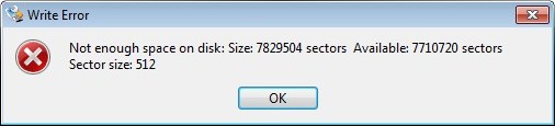

  2. pile_ou_face-213x187La carte SD sur laquelle vous souhaitez copier l’image a une taille égale à celle de la carte d’origine. Enfin… c’est ce qui est écrit dessus. Mais… tiens, ce n’est pas la même marque ! Alors là, vous avez une chance sur deux. Si vous avez tiré le bon numéro, la carte destinataire de l’image aura la même taille que l’image, ou mieux sera un tout petit peu plus grande. Pas de souci, l’image sera copiée sur la carte.
  3. Vous avez tiré le mauvais numéro ! La carte sur laquelle vous voulez transférer l’image de votre carte SD d’origine est bien marquée comme faisant la même taille mais….
    win32diskimager_02Eh oui, il en manque… Et pourtant la carte Lexar et la Transcend utilisées sont deux HDSC de 4 Gb :-(. Essayez dans un premier temps de reformater la carte avec l’outil SD Formatter 4.0 du consortium Carte SD. Si ça ne suffit pas, continuez de lire cet article, la solution est proche !

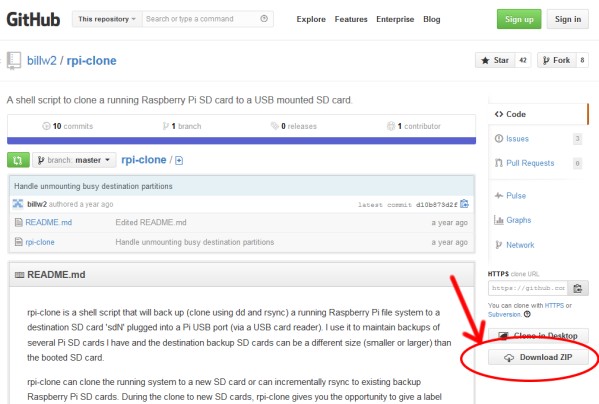

est sur ​​github, pour le récupérer et l’installer dans /usr/local/sbin : rendez vous sur https://github.com/billw2/rpi-clone et téléchargez le fichier zip, ensuite :
$ unzip rpi-clone-master.zip
$ cd rpi-clone-master
$ cp rpi-clone /usr/local/sbin
ou, utilisez git pour cloner le dépôt :
pi@raspberrypi ~ $ git clone https://github.com/billw2/rpi-clone.git

      Win32DiskImager ne fonctionne pas (nombre de secteurs différents) et SDFormatter 4.0 non plus (disque non reconnu)
      Merci bcp !
        Bonjour Patrick
        puisque vous utilisez Win32DiskImager commencez par faire une sauvegarde de
        votre carte sur votre disque dur (faites Read et nommez le fichier
        *ce_que_vous_voulez.img*)
        après vous pourrez réécrire cette image sur une autre carte SD de taille
        plus importante si vous n’avez pas de carte de la même taille.

          Mon problème était de l’écrire sur une nouvelle carte SD de la même taille : la carte initiale fait 16GB, cela m’oblige à acheter une carte de 32GB pour la sauvegarde…ce que je voulais éviter pour un problème de coût car j’ai 2 sauvegardes à faire (2 raspberry)

      Bonjour Oliv
      Tous les clones réalisés ici fonctionnent. Cartes de taille différentes / cartes de classe différente… pas de souci
      Si une carte est récalcitrante, il faudrait essayer de la « remettre à zéro » avec l’outil de formatage SD : https://www.sdcard.org/downloads/formatter_4/ fourni par SD Association. C’est d’ailleurs également recommandé avant d’installer un système dessus.
      1. Oliv'
        Merci beaucoup,
        Effectivement, sous Windows 7, j’ai reformaté mes cartes SD avec Sdformatter, puis j’ai pu facilement faire une copie de l’image de ma carte système du Raspberry avec Win32Diskimager (logiciel gratuit).
        C’est pratique et 100 % efficace, mais j’aurai préféré réussir à le faire directement sur le Raspberry … tout semble fonctionner, malgré un p’tit message d’erreur de lecture de superblock qui ne bloque pas le process, mais une fois le clonage achevé, la carte ne fonctionne pas (je n’ai pas eu la patience de noter le message en question).
