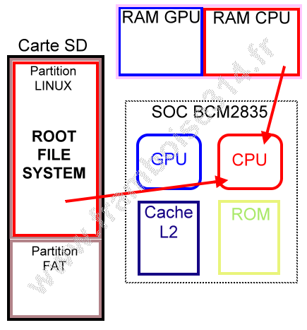

Pour comprendre comment booter sur le disque dur externe USB, il faut d’abord comprendre comment notre framboise314 boote lorsqu’elle n’a que la carte SD à sa disposition.

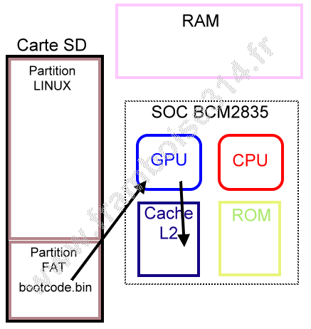

etape_01A la mise sous tension, seul le GPU est activé. Le processeur ARM reste en veille, la SDRAM est désactivée. Le SOC comporte une ROM (Read Only Memory – Mémoire Morte) dans laquelle le fabricant a programmé le premier étage du bootloader. Lors de son réveil, le GPU est paramétré pour exécuter le programme qui est dans cette ROM. C’est ce qu’il fait et le firmware contenu en ROM a pour seul objectif d’accéder à la carte SD, qui doit être formatée en FAT (enfin, au moins la première partition), ce qui explique que si vous lisez la carte SD sur une machine zindozs, vous ne voyez qu’une toute petite partition de 55 Mo sur votre carte de 4 Go… C’est bien suffisant pour ce qu’on a a faire !

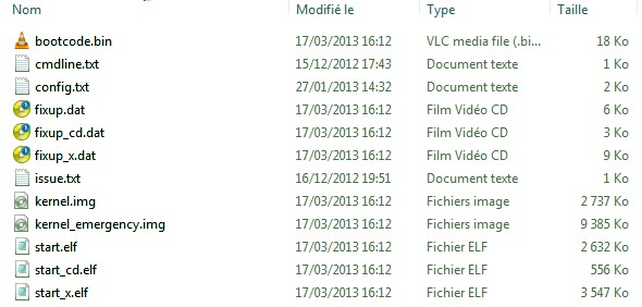

Sur cette première partition de la carte SD (mmcblk0p1) on trouve :
partition1_carteSD
  • bootcode.bin : second étage du bootloader – démarre avec la SDRAM hors service
  • loader.bin : 3rd stage bootloader, starts with SDRAM enabled (intégré à bootcode.bin)
  • start.elf: firmware binaire du GPU – fourni par la fondation.
  • kernel.img: Le noyau de l’OS à exécuter par le processeur ARM. Normalement c’est LINUX.
  • cmdline.txt: paramètres passés au noyau lors du boot.
Chargement de bootcode.ini
La seule chose qui intéresse le firmware en cours d’exécution dans notre GPU, c’est de repérer bootcode.bin (le deuxième étage du bootloader) et de le charger dans le cache de Niveau 2 (L2).
etape_02Ce qu’il fait avec empressement ! Quand bootcode.bin est chargé dans le cache, le premier étage lui donne les commandes et c’est maintenant bootcode.bin que notre GPU exécute.
bootcode.bin met en service la RAM, et charge start.elf, le code principal du GPU en haut de la mémoire (l’ARM utilise la partie basse).

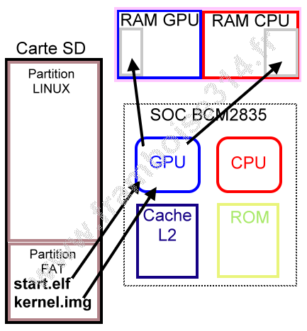

Exécution de start.elf par le GPU
Le GPU exécute start.elf lit config.txt et cmdline.txt puis paramètre un certain nombre de choses, dont la répartition de la mémoire SDRAM entre le GPU et le CPU.
etape_03

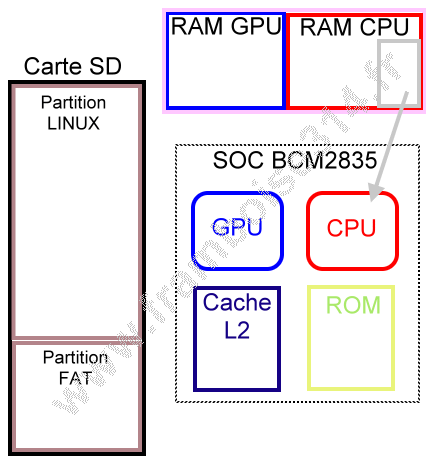

Enfin start.elf charge kernel.img tout en bas de la SDRAM. kernel.img est une image bit à bit du noyau LINUX.
Exécution de kernel.img par le processeur ARM
C’est ensuite seulement que le processeur ARM est « réveillé » (en fait le GPU relâche le reset du CPU qu’il maintenait depuis la mise sous tension…) et la première chose qu’exécute le CPU est kernel.img.
etape_04On voit donc que cette première séquence de démarrage est difficilement modifiable, puisqu’elle débute obligatoirement en ROM dans le SOC et s’enchaîne jusqu’au chargement du noyau LINUX. Dans l’image ci-dessus, l’ARM exécute le kernel qui se trouve en RAM.

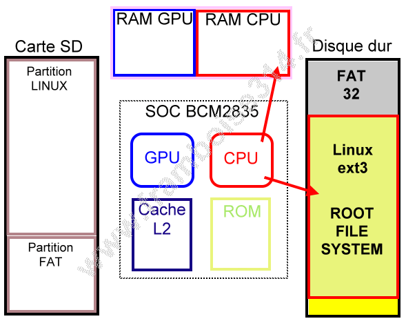

Le ROOT FILE SYSTEM
kernel.img recherche alors le système de fichier Root (RFS = rootfs = Root File System). Le Root File System est le composant de base de LINUX. Un RFS contient tout ce qui est nécessaire au fonctionnement de Linux. Il contient les applications, les fichiers spéciaux d’accès aux périphériques, les fichiers de configuration, les données et bien plus encore… Sans Root File System, votre LINUX est incapable de fonctionner.

Dernière étape, on va déplacer le Root File System sur le disque dur, et indiquer au système que c’est sur le disque dur, et non plus sur la carte SD qu’il doit travailler. Les étapes que nous venons de voir (sauf la dernière) restent valables. Simplement une fois le noyau kernel.img chargé en RAM, il va travailler avec le RFS présent sur le disque dur.
etape_06Vous avez tout suivi ? (sinon revenez en arrière… ça vous aidera d’avoir bien compris la séquence de boot, en cas de mauvais fonctionnement !). Allez on y va !

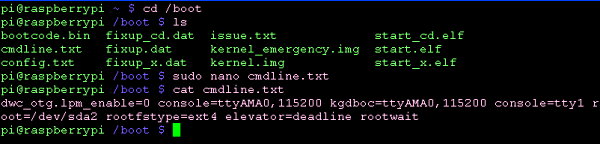

Modifier cmdline.txt
Tout d’abord dans /dev/mmcblk0p1, nous alons modifier les paramètres de cmdline.txt pour signifier au noyau que le Root File System se trouve à partir de maintenant sur /dev/sda2. Comme c’est la partition accessible en zindozs de notre carte SD, vous pouvez le faire avec le bloc note en insérant la carte SD dans le lecteur de carte de votre PC. Sinon sous LINUX la partition /dev/mmcblk0p1 est montée dans /boot. Un petit coup de nano fera l’affaire :
cd   boot
sudo   nano   cmdline.txt
Dans nano, remplacez la partie root=/dev/mmcblk0p2  par root=/dev/sda2

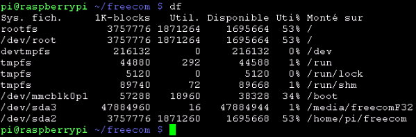

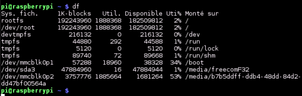

dd_02bPar contre… Mauvaise surprise avec un df puisque la partition /dev/sda2 est affichée avec une taille d’un peu moins de 4Go. Enfin, si vous avez suivi depuis le début, vous vous souvenez que dd fait une copie brute de la partition. Donc le résultat est une partition de 4 Go environ. Sacré dd !
Étendre le ROOT FILE SYSTEM
Premier réflexe, aller dans raspi-config et choisir l’option expand-rootfs ! Mauvaise pioche 🙁  ! Apparemment dans le script, la partition à « expanser » est inscrite en dur, ce doit être /dev/mmcblk0p2. Je n’ai pas le temps (et l’envie) de dépiauter le script. Allez on se le fait avec nos p’tites mimines?
sudo   resize2fs   /dev/sda2
Vous voyez, c’est pas si compliqué. En plus resize2fs est un pote à moi, lui aussi il a tendance à occuper tout l’espace disponible (voir premier paragraphe de cet article).
dd_04_1
Et cette fois c’est parfait, notre rootfs fait bien près de 200 Go.

          re j’ai l’impression que qq a changé :
          « Dans nano, remplacez la partie root=/dev/mmcblk0p2 par root=/dev/sda2 »
          voici ce que j’ai ds cmdline.txt :
          « root=/dev/mmcblk0p6 »
          Ne serait-ce pas la cause du pb ?
            Effectivement la partition 6 (mmcblk0p6) est une partition logique…
            regardez avec fdisk ce qu’il y a sur la carte SD…
            Oups ! Est ce que vous n’auriez pas installé NOOBS ? l’article est fait pour une installation de Raspbian seul sur la carte SD….

    Pourrais tu préciser comment faire pour la modification du fstab qui se trouve dans /dev/sda2.
    Jean-Marc
  54. newbie
    Merci pour ta réponse rapide.
    En fait si je fais sudo nano /etc/fstab, je vais modifier celui qui est sur /dev/mmcblkop2…
    Mais j’ai trouvé tout seul, j’ai monté /dev/sda2 puis j’ai pu modifier le fichier.
    Tout est ok et cela fonctionne.
    Encore merci
    Jean-Marc

    j’arrive un peu après la bagarre mais je débute sur la raspi.
    J’ai collé un disque dur USB de 500 Go dessus et tout fonctionne bien. Ma carte mSD 32 Go me dit merci.
    Du coup, j’ai testé un truc, ayant une vieille carte mSD de 2Go (je n’ai pas vu cette manip dans les commentaires, raison pour laquelle je parle).
    De ma carte 32 Go sur laquelle j’avais fait les manips du tuto, j’ai copié tous les fichiers visibles par windows dans un dossier créer pour la circonstance.
    De ce dossier, j’ai copié les fichiers sur la 2 Go, préalablement formatée par SDFormatter.
    J’ai bien pris la précaution d’afficher TOUS les fichiers, y compris les cachés, pour être sur de tout copier.
    Je n’ai rien mis d’autre dessus, uniquement ces 15 fichiers.
    Ma Pi boote sans problème.
    Il serait donc possible, à priori, d’utiliser une vieille carte 1Go de téléphone portable.
    Par contre, j’ai tenté, juste avant, d’utiliser un disque dur SSD, moins gourmand en courant, en lieu et place d’un disque classique, et là, walou, rien à faire, la Pi n’en veut pas (ou alors j’ai loupé un truc).

      effectivement la carte ne contient plus qu’une cinquantaine de mégas et une « vieille » 1Go peut faire l’affaire.
      De plus on peut verrouiller la carte en lecture seule puisque le système n’écrit pas dessus (il écrit sur le disque !)
      Donc elle ne s’use plus non plus 🙂

  61. lionel
    même pas, 9.64 Mo précisément sur ma carte 2 Go.
    Pour le SSD, j’ai pris un 64 Go plus un boitier externe USB2, le tout pour environ 50 euros dans une grande enseigne de vente en ligne, j’ai bénéficié d’une remise de 26 euros sur le disque, un Sandisk, ce qui n’est pas négligeable. Le boitier est de marque Enermax mais il n’y a pas de remise pour lui. On ne peut pas tout avoir 🙂

  66. fahdyezz
    Bjr François,
    J’ai retrouvé un HDD 2.5″ 120 Go pour tester. J’ai bien suivi ton tuto (en principe) et ai fait les manip’ via putty et je ne peux plus accéder à la Rasp après le reboot. J’ai un doute par rapport à ton indication:
    /!\ Il s’agit ici du fichier fstab qui se trouve dans la partition /dev/sda2, pas de celui qui est sur /dev/mmcblkop2 /!\
    Comment puis-je savoir si j’ai fait la modif sur le bon fichier /etc/fstab, ou plus exactement, comment savoir sur quelle partition je me trouve et comment en changer pour être au bon endroit?
    fahdyezz
      La première partition est une partition vFAT, tu peux la copier sous windows par exemple, on n’a besoin que des fichiers… tu copies les fichiers de ta SD sur ton disque dur dans un dossier.
      Tu mets ta nouvelle (petite) carte SD et tu remets les fichiers dessus…
  67. fahdyezz
    Oui, mais comment sais-je que je modifie bien le fstab dans /dev/sda2 et pas celui dans /dev/mmcblk0p2?
    Ou alors, ça stoppe le ssh? Je vérifierai ça demain (faut que je pique la TV des enfants pour le hdmi!!!).

    Maintenant que c’est démarré, comment vérifier que je suis bien sur le disque dur?
    En outre, je voudrais donc remodifier le /etc/fstab de la SD pour le remettre d’origine, ce qui, après copie du fichier vFAT vers une petite carte, me ferait une sauvegarde de démarrage.
    Merci d’avance,
    fahdyezz.

      A priori comme on voit bien /etc/sda2 la partition a bien été montée : /dev/sda2 is mounted
      mais le fsck ne passe pas. Il y a du y avoir qque chose qui s’est mal passé lors de la préparation.
      Pour la dernière question, /etc/fstab sur la carte SD est dans la partition ext4 (Linux) et pas sur la partition FAT !

    Bonjour, merci beaucoup pour ce tuto. Apprécie surtout d’avoir « enfin? » un description claire d’un processus de boot…
    Néanmoins, il y a quelque chose que je ne comprends pas (je dois aussi dire que je n’ai pas pour l’instant essayé!!)
    En effet, si j’ai bien compris le tuto, on change le point de montage dans le cmdline.txt qui ce trouve sur la partition du disque dur.
    Mais si j’ai bien compris, c’est start.elf qui copie Kernel.img dans la ram, et le « lance » avec en paramètre cmdline.txt… Du coup, le cmdline.txt de la SD, (pas celui du HD) devrai etre pris en compte…
    Comme je suppose que le tuto fonctionne 😉 je pense que j’ai mal interprété quel « logiciel » utilise cmdline.txt.
    Si c’est start.elf qui le récupère pour le passer au kernel, alors… Je ne comprends pas :$
    Si c’est kernel qui le cherche tout seul, alors… je ne comprends pas non plus… Comment il peux le chercher sur le bon device…
    Est ce que je pourrais demander quelques explications?
    Merci encore!!!
      La carte SD – ou microSD – comporte une partition FAT qui contient les fichiers nécessaires au démarrage. Le SoC va TOUJOURS les chercher sur cette partition qui reste donc obligatoire, elle !
      Même si vous bootez ensuite sur un disque dur ce sera toujours le cmdline.txt de la carte SD qui sera utilisé. d’ailleurs il n’y en a pas dans la partition ext4 qui ne contient que le root file system.
      La partition FAT sera seulement utilisée pour la lecture de ces fichiers nécessaires au boot, ensuite tout se passe sur le disque dur une fois le RFS monté.
      Il n’y a plus d’usure de la SD, et elle peut être toute petite (il y a 50Mo de fichiers dans la partition FAT!)
      est-ce plus clair ?

    Pour le fonctionnement pas de soucis j’ai lancé kodi, tout fonctionne parfaitement pour l’instant, je le trouve même plus fluide..
    2 ième point si dans le terminal je rentre la commande DF :
    http://savii/Download/20150905_103309.jpg
    je ne vois pas « /dev/sda2 »
    merci pour l’aide et bon weekend.

  96. François MOCQ Auteur de l’article
    Non, on ne peut pas faire l’inverse…. enfin pas dans le sens que vous dites.
    Il faut bien comprendre le système de boot : Le RasPi boote sur la partition FAT DE LA CARTE SD systématiquement (c’est écrit en dur dans le SoC)
    On n’a pas « cloné » la carte SD, on a copié uniquement le Root file System sur le disque dur (clé USB)
    en fait le contenu de la partition Linux présente sur la carte SD.
    Même si vous copiez la clé USB sur une carte SD le RasPi ne pourra pas booter dessus car il n’y aura pas la partition FAT. Il cherche toujours la partition FAT de la carte SD…
    Par contre rien n’interdit de faire un backup de la clé USB pour avoir une copie de secours. Comme c’est une partoche Linux… bin oui il faudra le faire sous Linux !
    Est-ce que ça va cette fois ?
    n’hésitez pas à me relancer si c’est pas clair !

    apparemment tout le disque est déjà rempli df -h devrait le confirmer
    1. KARL
      Malheureusement non …
      Filesystem Size Used Avail Use% Mounted on
      /dev/root 7.2G 1.8G 5.2G 26% /
      devtmpfs 459M 0 459M 0% /dev
      tmpfs 463M 0 463M 0% /dev/shm
      tmpfs 463M 24M 440M 6% /run
      tmpfs 5.0M 4.0K 5.0M 1% /run/lock
      tmpfs 463M 0 463M 0% /sys/fs/cgroup
      /dev/mmcblk0p1 60M 20M 41M 34% /boot
      toujours 7.2g …

    Pour info, si vous avez fait l’installation via NOOBS , le root file system n’est pas sur :
    /dev/mmcblk0p2
    Pour savoir où il se trouve il faut regarder le contenu du fichier /boot/cmdline.txt :
    sudo cat /boot/cmdline.txt
    Cela vous afficher une ligne avec plusieurs variables. La variable qui va vous intéresser est la variable « root », ex : root=/dev/mmcblk0p7 signifie que le root file system est présent dans /dev/mmcblk0p7. Autrement dit si vous voulez suivre la procédure énoncée dans cet article il faudra penser qu’à chaque fois qu’il est écrit « /dev/mmcblk0p2 » il faut en fait faire l’action avec « /dev/mmcblk0p7 »
    En espèrant que ça puisse en aider quelques un.

    Voici le contenu du fichier cmdline.txt (/dev/sda04) :
    console=tty1 root=/dev/sda2 rootfstype=ext4 elevator=deadline fsck.repair=yes rootwait quiet splash plymouth.ignore-serial-consoles
    Voici le contenu du fichier /etc/fstab (/dev/sda2) :
    /dev/sda4 /boot vfat defaults 0 2
    /dev/sda2 / ext4 defaults,noatime 0 1
