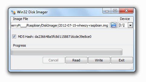

Copier l’image depuis Windows vers une carte SD
  1. Téléchargez la dernière image sur un site miroir ou en torrent. On supposera ici que vous utilisez l’image Raspbian “wheezy” dans sa version 2012-07-15-wheezy-raspbian.zip
  2. Extrayez l’image 2012-07-15-wheezy-raspbian.img du fichier .zip que vous avez téléchargé.
  3. Insérez votre carte SD dans le lecteur de carte et assurez vous de la lettre qui lui a été assignée par le système. Relevez soigneusement cette lettre pour la suite des opérations. Si la carte n’est pas neuve, formatez la, sinon Win32DiskImager pourrait planter.
  4. Téléchargez l’utilitaire Win32DiskImager. Les liens pour le téléchargement sont les gros boutons verts sur la droite de la page. Choisissez la version …binary…zip.
  5. Extrayez l’exécutable du fichier .zip, et lancez Win32DiskImager. Sous Windows 7, lancez le en tant qu’administrateur (clic droit sur le fichier > Propriétés> Compatibilité > Niveau de priviliège : Exécuter ce programme en tant qu’administrateur).
  6. Sélectionnez  le fichier image 2012-07-15-wheezy-raspbian.img que vous avez extrait précédemment.
  7. Sélectionnez la lettre de lecteur de votre carte SD. Dans la liste Device. ATTENTION, sélectionnez impérativement la bonne lettre de lecteur. En cas d’erreur, vous pouvez détruire le disque dur de votre ordinateur!
    win32diskimager
    win32diskimager
  8. Cliquez sur Write et patientez jusqu’à la fin de l’opération d’écriture..
  9. Sortez de l’utilitaire Win32DiskImager, puis sortez la crte SD du lecteur.
  10. Insérez la carte dans le Raspberry Pi, mettez le Raspberry Pi sous tension, il devrait booter. Une option du script de configuration vous permet de demander l’extension de la partition pour utiliser la totalité de la carte SD, si vous utilisez une carte de plus de 4Go.
Sous windows, la carte SD semble n’avoir qu’une toute petite taille (50 à 75 Mo…). Pas de panique ! La majeure partie de la carte est formatée pour le système d’exploitation Linux, utilisé par le Raspberry Pi, et qui n’est pas visible sous Windows…
Voila votre carte SD est maintenant prête pour son utilisation avec la framboise314. Pensez à éteindre « proprement » votre Raspberry Pi sinon… vous risquez de devoir renouveler les opérations ci-dessus, Linux appréciant moyennement qu’on sorte « brutalement ». Vous pouvez aussi prévoir de faire une copie de votre carte qui servira en cas de problème (voir par exemple le blog de Bruno)

  1. Vince
    Bonjour, Je viens d’utiliser win32diskimager-v0.9 sur deux cartes SD et après la première utilisation mes cartes sont HS :-((((( quand je replaces sur mon PC Windows leur taille est ridicule 🙁
    la première de 16Go est maintenant de 93Mo
    la seconde de 4Go et maintenant de 53Mo
    Impossible de les reformarter.
    Impossible de coller des data supérieur aux tailles indiqués après formatage avez vous eu ce genre de soucis ?
    Puis je faire machine arrière ?
    merci pour votre retour.
    1. Vince
      Ok je viens de voir la fin du post donc la taille est normale mais bon comment peux t’on faire machine arrière ? je voudrais monter une autre distrib sur ma carte SD mais dans cet état je peux rien faire 🙁
        si si Win32DiskImager va écraser la distribution actuelle avec la nouvelle ! il travaille au niveau physique alors qu’avec windows on est au niveau logique…
    2. admin Auteur de l’article
      Bonsoir
      pas de panique!
      Win32DiskImager crée une partition Linux invisible sous Windows. Il ne vous montre que la partition de boot qui fait une cinquantaine de mégas….
      Ca montre que l’image a bien été transférée sur la carte SD. Il doit y avoir quelques fichiers visibles sous windows.
      Pour remettre les cartes à zéro, reformatez les avec SD Formatter 4.0 qui est l’outil « officiel » du consortium SD Card. https://www.sdcard.org/downloads/formatter_4/. Vous retrouverez toute la taille de la carte SD pour la réutiliser sous windows
      Bonne soirée

  8. Greg
    J’ai un petit problème avec Win32DiskImager, en effet je lance l’écriture sur ma carte micro SD et la pas de progression, la jauge reste à 0% et win32diskimager finit par « cesser de fonctionner » (cela ou un message d’erreur concernant un certaine autorisation, j’ai pourtant exécuté en temps qu’admin). Bref, à la suite de cela et malgré le plantage je trouve tout de même ma carte renommée en « boot » avec les 56Mo et les dossier d’installation. Problème, dans le dossier config.txt le démarrage en HDMI n’a pas l’air d’être activé et je ne peux pas modifier les lignes car windows 7 ne reconnait pas le langage.
    Suis-je obligé d’installer Ubuntu afin de modifier ses lignes à savoir :
    #hdmi_force_hotplug=1
    #hdmi_drive=2
    Merci par avance de votre aide,
      Normalement le HDMI est activé par défaut si vous connectez un câble (et un moniteur) sur cette sortie avant de brancher l’alimentation…
      Pour forcer le HDMI utilisez Notepad++ qui est gratuit et reconnait le format de fichier
      En fait c’est un fichier au format Linux. Les sauts à la ligne sont différents.
      Quoiqu’il en soit insistez avec Win32DiskImager car je l’utilise sans problème sur du Seven et du 8.1…
      Il devrait fonctionner normalement
      c’est quoi « un message d’erreur concernant un certaine autorisation » exactement ?
      1. Greg
        Alors autant pour moi il ne s’agit pas d’une autorisation mais de ceci :
        Write Error
         » An error occurred when attempting to write data to handle.
        Error 21: Le périphérique n’est pas prêt.  »
        J’ai pourtant vérifié, mon adaptateur Carte SD pour micro SD n’est pas lock. Ceci survient après que « Win32DiskImager ne répond pas » durant un moment, encore une fois pas de progression de la jauge. J’ai réinstaller plusieurs fois Win32DI sans succès. Peu être tenter avec un autre logiciel similaire ? Pour infos je suis sur W7 64bit.
        Merci encore de votre aide

    Lorsque j’installe Raspbian avec win32 sur ma carte SD, j’obtiens 3 partitions
    1) fat16 5mo
    2) other 3,69 go
    3) non affecté 25,22 Go
    C’est normal?
      bonjour Jean
      oui tout à fait
      la partition FAT fait plutôt dans les 50Mo
      et la partition Linux ~4Go ce qui correspond à l’image de Raspbian
      allez dans les préférences (mode graphique) ou dans (sudo) raspi-config mode texte et choisissez d’étendre la parition à tout l’espace disponible
      au prochain démarrage vous disposerez de tout l espace de la carte sd 😉
