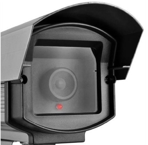

- Une fausse caméra (un boîtier avec une LED qui a l’apparence d’une caméra mais… qui est vide)

La fausse caméra avant modif … C’est ressemblant ? Non ?

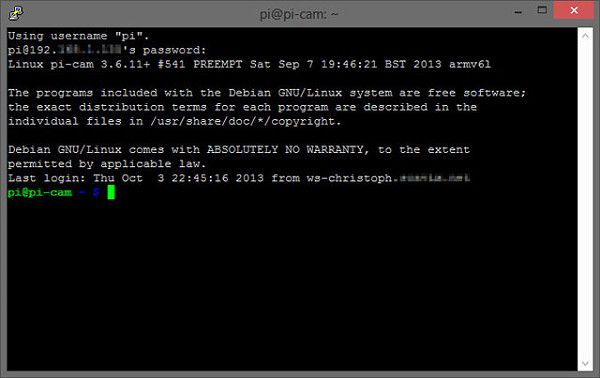

Connexion SSH
Maintenant que la configuration de base est terminée, vous allez vous connecter au Raspberry Pi depuis votre ordinateur. Vous pouvez vous connecter à la console Linux à partir de n’importe quel ordinateur de votre réseau local et intervenir dessus comme si vous étiez assis en face d’elle. C’est très important car une fois la caméra installée loin de votre bureau, vous devez être en mesure de faire des mises à jour et de modifier la configuration de cet appareil à tout moment, sans avoir à le démonter du mur et à le ramener à votre bureau.
Rappelez-vous que cette caméra n’est pas une simple caméra toute bête, mais un ordinateur très puissant avec système d’exploitation Linux. Elle n’est pas limité à ce qui est décrit dans cet article maintenant, elle pourra intégrer les futurs développements logiciels de sorte vous serez en mesure de mettre les logiciels à jour et d’installer d’autres modules quand vous le souhaiterez par la suite.
En premier lieu, il va falloir un logiciel pour vous connecter à la console Linux sur le Raspberry Pi. Sous Windows, vous aurez besoin du logiciel (gratuit) PuTTY. Téléchargez le à partir du site internet de PuTTY, installez-le et connectez vous au appareil Raspberry Pi :
A partir d’ici vous pouvez débrancher l’écran et le clavier de votre Raspberry Pi. vous le contrôlez uniquement à travers la console.

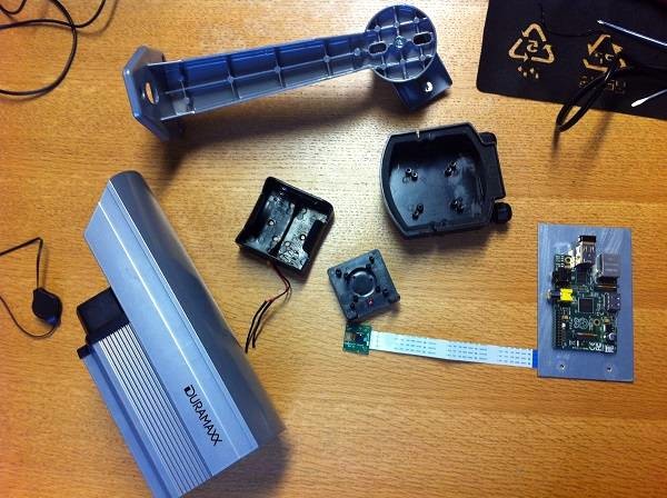

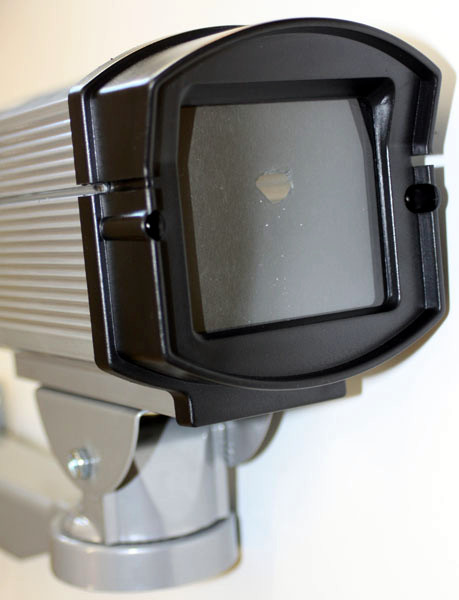

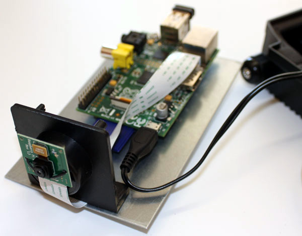

Il est temps maintenant de monter l’ensemble du matériel dans le boîtier. La facilité de cette opération dépend bien entendu du boîtier que vous aurez choisi, mais cela ne devrait pas être trop compliqué :
Il faut surtout vous assurer que le Raspberry Pi est monté correctement dans le boîtier, que la partie inférieure du circuit imprimé ne soit pas en contact avec une plaque ou un objet métallique. Il faut également éviter que le Raspberry Pi se promène librement dans le boîtier…
On voit ici que le Raspberry Pi et le module caméra sont fixés de façon stable. Comme le boîtier choisi était équipé d’une grande fenêtre en verre à l’avant, celle-ci a été obturée par du papier noir. Un trou percé dans le papier à hauteur de l’objectif du module caméra permet la prise de vue.
L’avantage de cette solution est qu’elle masque la partie « technique » de la caméra. Si vous souhaitez que la LED de la caméra reste visible, ne le couvrez pas avec le papier noir. Chaque fois que la caméra détectera un mouvement ou enregistrera, la LED s’allumera en rouge vif, ce qui peut augmenter l’effet dissuasif.

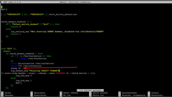

Démarrer motion automatiquement
Lors des essais, motion n’a pas été lancé automatiquement lors d’un redémarrage du Raspberry Pi. Il est apparu que c’était parce que le dossier monté depuis la machine Windows n’était pas encore prêt quand motion a essayé d’y accéder.
Un correctif a rapidement résolu notre problème :
Il suffit d’éditer le fichier de configuration
sudo nano /etc/init.d/motion
en ajoutant la ligne
sleep 30
à la séquence de démarrage (flèche sur la copie d’écran ci-dessous)
Le script modifié /etc/init.d/motion peut être téléchargé dans le fichier ci dessous :
raspberry_surveillance_cam_scavix

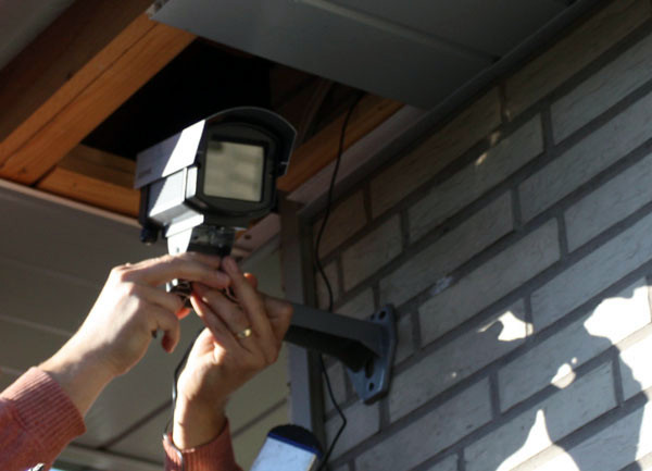

Montage de la caméra
Après toutes ces étapes, vous pouvez enfin monter la caméra à l’endroit que vous avez choisi :
- Assurez-vous que l’alimentation est placée dans un endroit sec
- Surveiller le niveau du signal WiFi : si vous placez la caméra hors de portée de votre box/routeur WiFi, la caméra ne pourra envoyer ni sauvegarde aucune vidéo

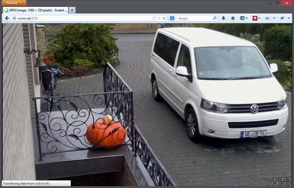

Maintenant, vous pouvez accéder à la diffusion en direct de la caméra depuis n’importe quel navigateur via l’url http://adresse_IP_du_raspberry:8080
Où 8080 est le port qui est configuré dans le fichier motion.conf. Vous pouvez faire votre propre réglage pour le port en modifiant le paramètre « stream_port » dans motion.conf.
Google Chrome 30 n’est pas en mesure d’afficher ce flux directement en raison d’un bug dans le projet Chromium sous-jacent.
Une solution consiste à créer un fichier html simple qui contient une grande image avec l’adresse de la caméra. Voyez le fichier cam.html dans raspberry_surveillance_cam_scavix.zip. De cette façon, Chrome peut afficher le flux en direct. Espérons que Chrome va résoudre ce problème dans le navigateur .
Mais d’autres navigateurs comme Firefox, Safari et même VLC media player sont capables d’afficher le flux vidéo en direct de la caméra .
Internet Explorer ne prend pas non plus le flux vidéo en direct car il ne prend pas en charge Motion JPEG. Kenneth Lavrsen (le créateur de motion) a décrit une solution de contournement pour le flux vidéo en direct dans Internet Explorer ici.

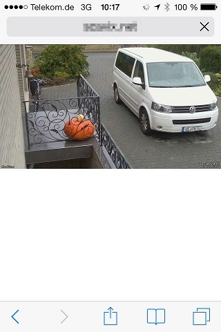

Accéder au flux vidéo de partout
Pour rendre le flux en direct accessible à partir de n’importe où, vous devrez activer un service de nom de domaine dynamique sur votre réseau. Cela vous permettra d’être toujours en mesure de vous connecter à l’adresse IP locale depuis l’extérieur, même si vous changez d’adresse IP locale (certains fournisseurs d’accès changent votre adresse IP toutes les 24 heures le service de nom dynamique permet de toujours lier le nom de domaine à cette adresse, même lorsqu’elle change).
Un tel service (gratuit) vous permet d’accéder à votre Raspberry Pi de n’importe où, même si votre adresse IP change. Vous pourriez par exemple utiliser dyn.com. Ils ont des services gratuits et sont intégrés dans de nombreux modèles de routeurs.
Une fois que vous avez configuré l’adresse IP dynamique, vous pouvez accéder au flux de la caméra de n’importe où dans un navigateur (par exemple http://mondomaine.com:8080) :
Et ça marche même sur votre smartphone !

Peut-on utiliser une caméra HD ?
Quelle est la résolution de la caméra de l’article ?
Merci pour votre article
Bonjour David
La caméra du Raspberry Pi est une caméra HD ! Elle gère le 1080p et le 720p pour 25€…
La résolution a été fixée à 1280×720 pixels pour que le flux vidéo soit transmis sans problème pour un accès par Internet. J’ai fait de la transmission d’image avec un RasPi et j’ai même dû descendre encore la résolution pour avoir une vidéo fluide.
Maintenant pour transmettre 2 images par seconde, je pense qu’on peut tenter le full HD.

Reste à voir pour l’étanchité du boitier pour pouvoir installer la caméra en extérieur.
Bonjour Olivier
Fô faire comme les stars… Utiliser du silicone ! 😉

Excellent tuto, savez-vous avec quel autre type de boitier extérieur est compatible avec la raspberry ?
Comme le boitier en exemple n’est plus en stock.
Malheureusement je n’ai pas testé d’autre boitier. Celui ci mesure 17×8,5 cm et ferait peut-être l’affaire. Mais sans garantie. Si un lecteur a commandé un boitier de fausse caméra (fake camera) il pourra mieux vous renseigner.

Bonjour, comment vous faites tenir la carte mère du raspberri pi sur la plaque en acier de la camera factice ?
Il faudrait quelque chose entre pour éviter les court-circuit.
Avec des petites entretoises ça fait l’affaire.
ou des bouts d’un stylo bic coupé à la scie si vous n’avez pas d’entretoise…

Bonjour, serait-il possible de développer un peu plus la partie streaming à distance(Accéder au flux vidéo de partout), je me suis inscrit sur xooty mais je n’ai pas l’impression que cela fonctionne, peut-être n’est-ce pas la bonne manière d’obtenir un adresse dynamique, je ne suis pas déjà pas à l’aise avec toutes ces histoire de réseaux alors avec le raspberry en plus, l’apprentissage de LINUX et la construction de ma maison, je n’ai pas trop creusé sur le NET.
Bonjour, j’ai dû posé une colle …
Bonjour, pour se qui est de l’adresse IP je me suis aussi inscrit chez xooty pour avoir un domaine et je n’ai aucun problème.
Bonjour Olivier
j’ai été très occupé ces derniers temps d’où mon retard pour la réponse (ben oui je bosse aussi a côté du blog 😉 et la sortie du bouquin m’a bien occupé). Je regarde ce que je peux faire avec xooty et je mets un additif. Mais soyez patient SVP
Bonsoir, la relance c’est une déformation professionnelle !
@bientôt.
Bonsoir Olivier
Si vous voulez… Mais xooty est noté dans ma liste de TODO…
Bonjour, juste une petite question,
sur xooty, il faut rentrer l’IP du PC ou celui du raspberry ?
Je n’arrive à rien dans les deux cas.
Bonjour Olivier
L’adresse qu’il faut fournir à xooty ou autre service équivalent est l’adresse publique de votre box. C’est à dire l’adresse fournie par votre FAI à votre box lors de son démarrage. Certains fournissent des adresses fixes, d’autres les changent régulièrement.
Il faut ensuite faire un mappage du port que vous souhaitez publier. Par exemple : votre Raspberry Pi est en 192.168.1.110, et vous voulez publier une page web (port 80). Votre FAI vous a fourni l’adresse 90.25.114.32 (c’est celle de votre box vue sur Internet). C’est cette adresse en 90 qu’il faut renseigner dans xooty. Ensuite dans votre box, trouver ou vous pouvez rediriger le port. Dans la FreeBox c’est dans Configurer mon routeur FreeBox > Redirections Baux DHCP > Redirections de ports.
Indiquer le port à rediriger (ici 80) puis le protocole (ici TCP) l’adresse de destination (celle du RasPi en 192…) et enfin le port du RasPi sur lequel la box doit envoyer les paquets (ici 80).
J’espère que ceci a pu vous aider

Excellent tuto, je mis suis inspiré et tout fonctionne correctement 🙂
Pour ma part j’ai opté pour un envoi de mail sur le trigger on_event_start et l’envoi des fichiers *.jpg et *.avi en .gz sur le trigger on_event_end.
Par contre j’ai cherché un peu partout et je cherche encore la solution pour démarrer le daemon motion en mode ‘pause’ car dès qu’il est lancé, la détection de mouvement est active je souhaiterais simplement l’activer à volonté.
Si quelqu’un a une idée une piste ?
Encore bravo pour ce tuto
Re…
La nuit porte conseil !
$ sudo nano /etc/rc.local
Ajouter avant le ‘exit 0’ la ligne :
/chemin d’accès/nom_du_scrpit.sh
$ sudo nano /chemin d’accès/nom_du_scrpit.sh
/usr/bin/wget -q -o /dev/null « http://localhost:port/0/detection/pause »

Je me suis lancer dans la fabrication d une camera comme la votre
avec un raspberry pi B+ 1.2
et une camera noir
le tout dans un boitier camera factice a15 euro
le but serait de de le configurer pour qu il prenne des photos si quelque chose bouge et qu il m envoi un mail
j aimerais aussi pour voir le flux avec mon iphone ou ma tablette
Mon soucis est le suivant pour arriver a votre résultat
le fichier motion.conf n est plus disponible via le lien j ai donc modifier celui d origine suivant la description des modification mais rien a faire ca ne passe pas

– On ne peut plus télécharger le fichier motion.conf et le script modifié /etc/init.d/motion sur le site (www.codeproject.com)
– Le script modifié /etc/init.d/motion n’est pas le même que le mien sur la photo, je n’ai pas la ligne :
» … 775 /var/run/motion »

Bonsoir
Quand je fais : service motion start, cela fonctionne.
J’essaye de lancer motion au démarrage du Raspi en mettant dans le fichier /etc/rc.local avant exit 0 des lignes comme :
su -l pi -c service motion start
ou
usr/bin/sudo -l pi service motion start
ou
su -c service motion start
Cela ne fonctionne pas.
Comment faut-il faire SVP
Patrice
Bonjour Patrice
vous êtes sous Wheezy?
ce tutoriel fonctionne sous Raspbian Wheezy
Si vous êtes sous Jessie pas mal de choses ont changé
voyez https://www.framboise314.fr/systemd-tout-nouveau-tout-beau-ou-pas
pour un début d’explication
Bonsoir François,
Merci pour la réponse
Je suis sous Wheezy et je désire lancer motion au démarrage du Raspi.
Quand je fais en ligne de commande : « service motion start », cela fonctionne.
En mettant dans le fichier /etc/rc.local avant exit 0 la ligne :
« su -l pi -c startx » cela lance startx au démarrage.
Alors je me suis dis qu’en mettant « service start motion » à la place de « startx », cela lancerait motion au démarrage mais ça ne fonctionne pas.
J’ai fais d’autres essais mais je n’ai pas trouvé.
Patrice

ma RRi fonctionne enfin : le propiétaire de motion.conf n’est plus « motion » mais « pi ». J’ai aussi modifié /etc/init.d/motion en conséquence
case « $1 » in
start)
if check_daemon_enabled ; then
if ! [ -d /var/run/motion ]; then
mkdir /var/run/motion
fi
# chown motion:motion /var/run/motion
chown pi:pi /var/run/motion
chmod 755 /var/run/motion
log_daemon_msg « Starting $DESC » « $NAME »
#if start-stop-daemon –start –oknodo –exec $DAEMON -b –chuid motion ; then
if start-stop-daemon –start –oknodo –exec $DAEMON -b –chuid pi ; then
/usr/local/bin/gpio -g mode 4 out
/usr/local/bin/gpio -g write 4 0
log_end_msg 0
else
log_end_msg 1
RET=1
fi
fi
