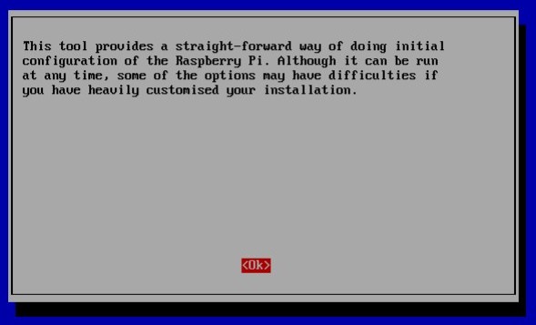

La documentation d’origine (en anglais) se trouve sur le site elinux.org et vous pouvez aussi consulter le détail du fichier /boot/config.txt.
Déplacez vous en utilisant les touches TAB et flèches haut/bas.
info Information about this tool
Cette rubrique bien utile si elle expliquait en détail les options de ce menu. Heureusement elle renvoie à la page du Wiki.
Rubrique d'info de raspi-config
Elle vous prévient que vous pouvez connaître quelques difficultés si vous modifiez trop les paramètres d’installation… mais c est ce qu’on a envie de faire quand on démarre, non?

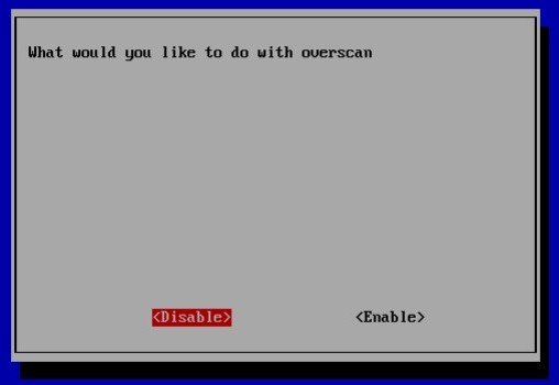

overscan Change overscan
Permet de réduire les bandes noires qui encadrent l’image générée par Raspberry Pi sur un écran haute résolution, ou au contraire de recadrer une image qui sortirait de l’écran. Il est possible de régler l’overscan pour chaque côté de l’image séparément, et avec une valeur positive ou négative. Pour démarrer n’y touchez pas. L’écran vous demande simplement si vous voulez – ou pas utiliser l’overscan. Les valeurs se règlent ailleurs, en mode texte.

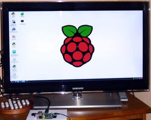

démarrage du Raspberry Pi – écran LXDE
Allez cette fois c’est parti, le bureau LXDE apparait, vous êtes prêt(e) à utiliser votre framboise314.

      c’est l’écran 7 pouces officiel ?
      vous pouvez essayer de jouer sur le paramètre overscan
      mais c’est étonnant, en général ça provoque des barres noires tout autour de l’image…

      de HDMI vers VGA vous passez par un circuit qui convertit le signal numérique (HDMI) en analogique (VGA)
      je ne sais pas d’ou ient la barre noire mais essayez encore l’overscan
      http://www.opentechguides.com/how-to/article/raspberry-pi/28/raspi-display-setting.html
      vous pouvez régler séparément la valeur du décalage à gauche, droite, en haut ou en bas….
      désolé à distance je ne peux pas en dire beaucoup plus

          pour les réglages si tout est à 0 et qu’il y a une marge, essayez de modifier la valeur de cette marge (elle peut être négative et est exprimée en pixels.)
