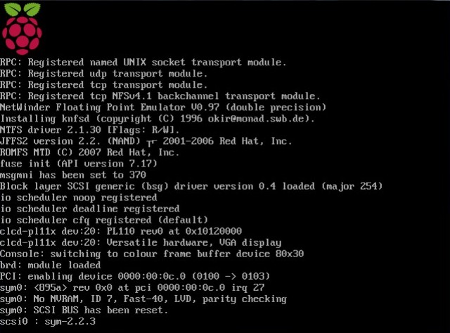

Super le Raspberry démarre ! Une jolie framboise s’affiche en haut à gauche … mais… ouah ! le texte qui défile est quand même pas gros.
l’écran texte du Raspberry Pi

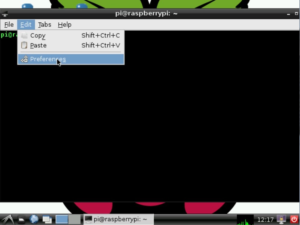

Dans la barre de menu du terminal, cliquez sur Edit puis Préférences

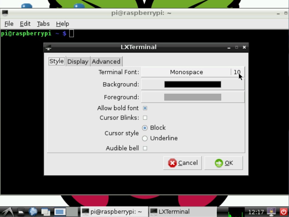

La police par défaut est Monospace en 10 points de haut ! Cliquez sur le 10

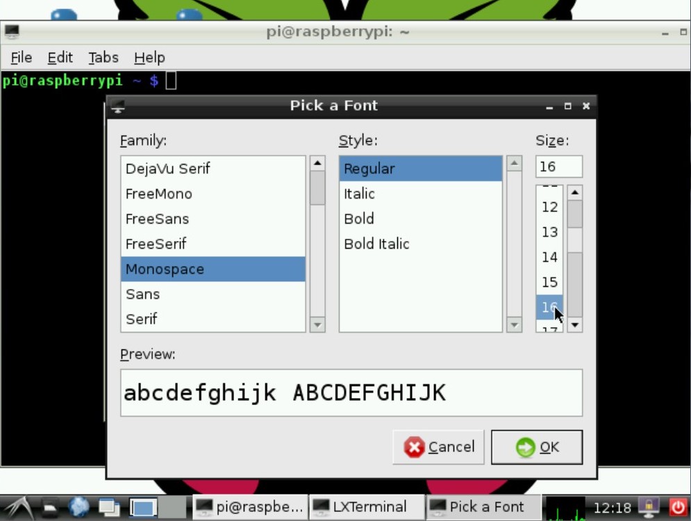

puis sélectionnez la taille de la police. Dans mon cas, la taille 16 convenait.
Voilà, la taille des caractères est maintenant mieux adaptée.
